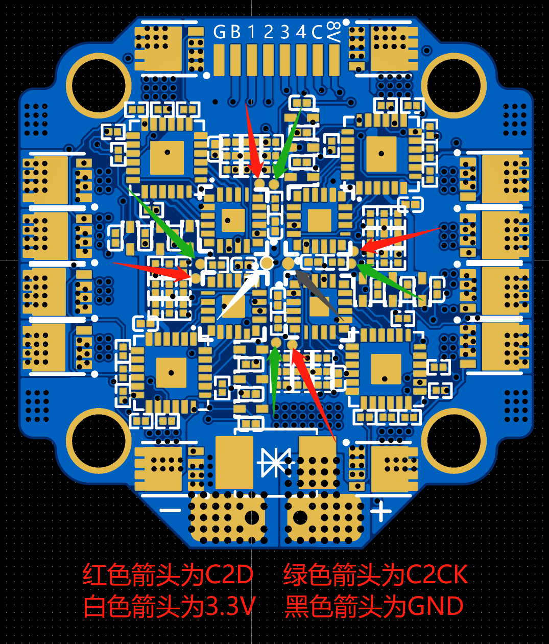

介绍: 带8v BEC,和电流计,持续电流15A,3-6S锂电池 驱动电压和输入电压隔离设计,可输入最高电压30V注:极限电压,不建议。四合一无刷电调。6层板设计,
如果需要大电流请自行增加覆铜厚度,因主要过流能力在2-3-4-5层,根据嘉立创免费规则,内层铜厚位0.5oz。

这个四合一电调的安装位为标准的20孔设计,可以装减震胶球,注意4个孔开窗分别为4路电调中的各一路,注意绝缘,装减震胶球即可,使用EFM8BB21F16G,驱动FD6288Q.来实现的。·

本4合1电调的设计比较紧凑,封装采用0201,手工焊接难度较大,前期我是为的验证,手焊了几块才成功了一块,验证通过后证明电路设计布局没有问题,
后期开钢网可以降低容错率,强烈建议使用钢网,简单省事,因为0201封装焊盘太小,不好镀锡。

请使用C2下载器或者是arduino nano编译为C2下载器后,配合BLHeliSuite调参软件烧录,软件太大无法上传,请自行搜索后下载。
