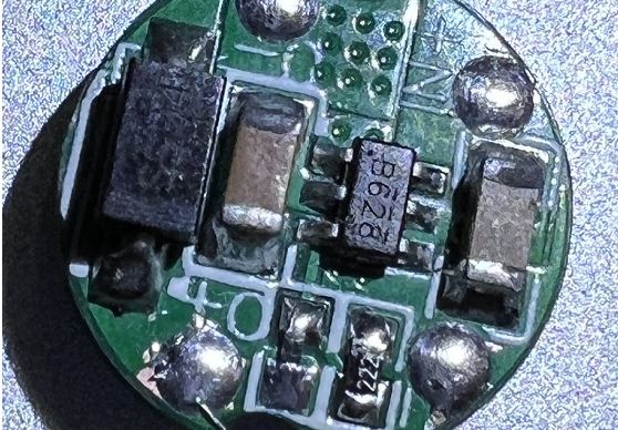

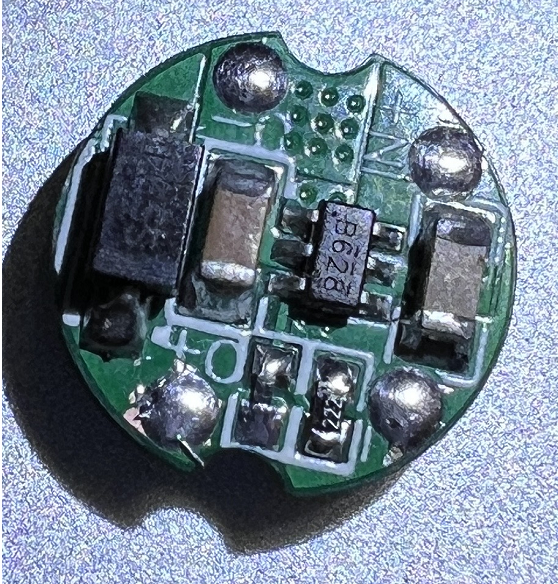

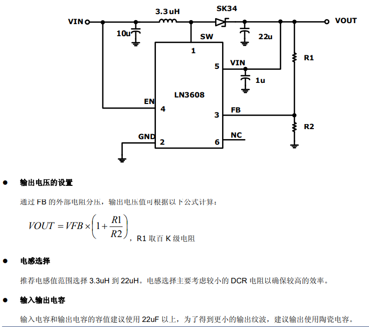

最小的1S电池升压板通过电阻可调电压 通过更换R1 R2改变输出电压

最小的1S电池升压板通过电阻可调电压 通过更换R1  R2改变输出电压参考电压0.6V  (R1/R2+1)x0.6    成品已经验证, 放心打板PCB直径13mm
