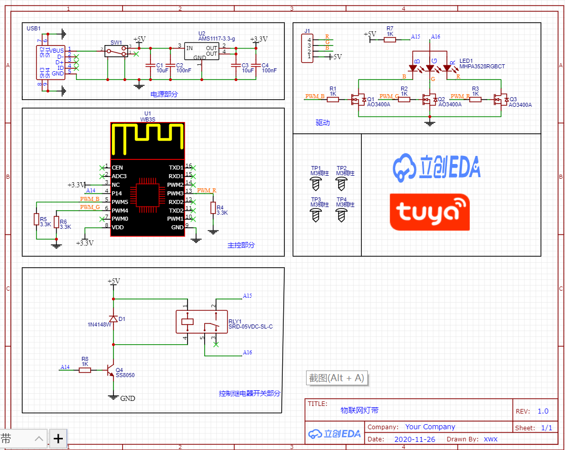

1、通过配置的涂鸦WB3L A14引脚控制继电器通断控制RGB实现开关功能; 2、通过配置的涂鸦WB3L 5、6、13引脚的PWM功能控制RGB灯的占空比,实现PWM控制RGB灯光颜色
简介:1、通过配置的涂鸦WB3L A14引脚控制继电器通断控制RGB实现开关功能; 2、通过配置的涂鸦WB3L 5、6、13引脚的PWM功能控制RGB灯的占空比,实现PWM控制RGB灯光颜色
创建时间:2020-11-25 21:47:27更新时间:2020-12-07 02:32:51

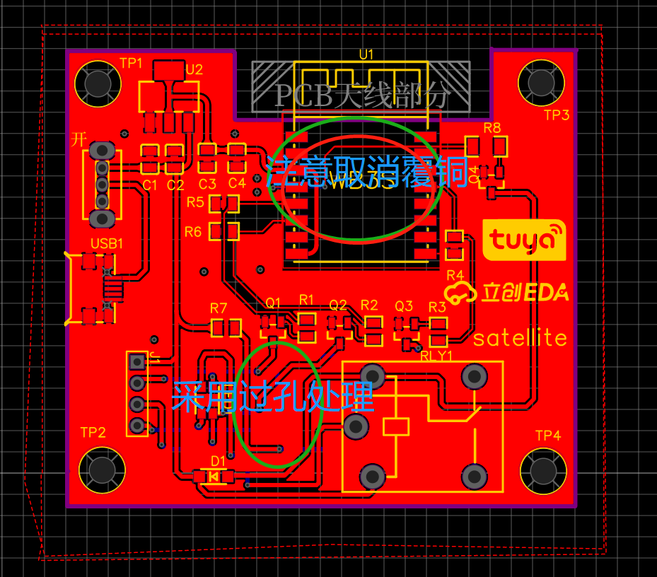

一、原理图准备:基本是按照课程思路做的,其中单独使用涂鸦WB3L A14引脚控制继电器通断控制RGB实现开关功能,注意继电器驱动电路中需要增加二极管用来消耗关断瞬间的反向电流,这一点很重要!否则很容易烧坏驱动电路的三极管;
二、PCB绘制;

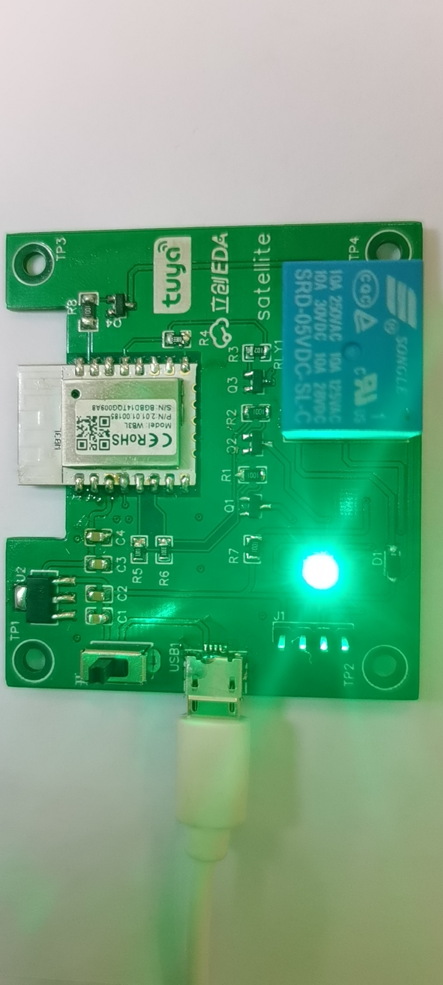

PCB绘制过程中需要重点注意天线区域取消覆铜,另外因为元器件前期摆放不太规范后续发现好多线束走不通,采用了几个过孔方式走线,最终测试正常使用;

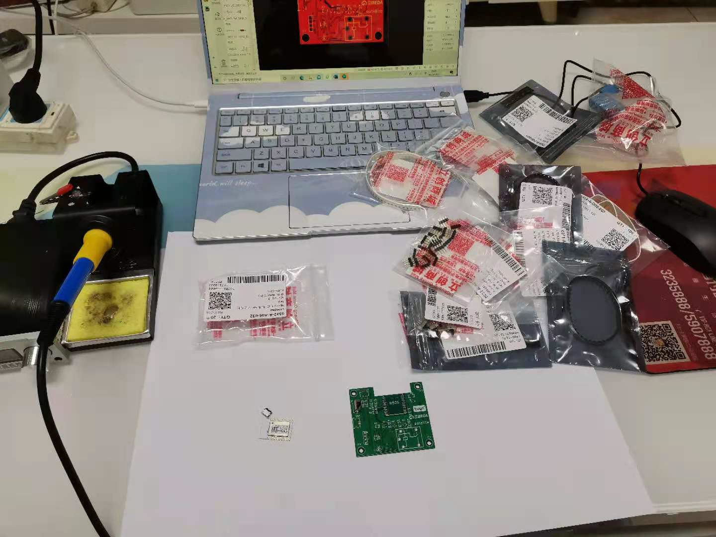

三、到货焊接:

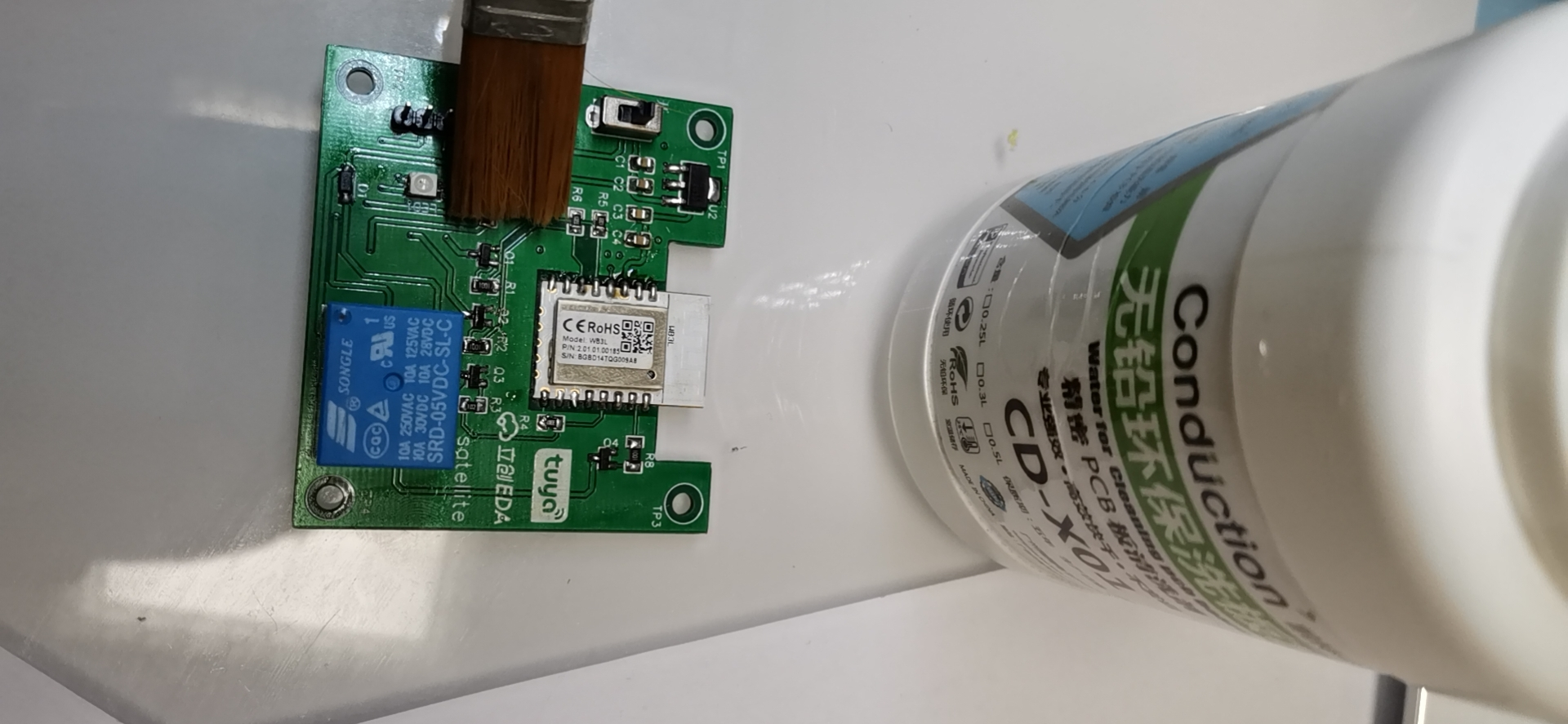

焊接过程中最好使用焊台进行焊接,焊接完成后使用洗板水进行清洗,不然助焊剂的残留会使板子很丑;

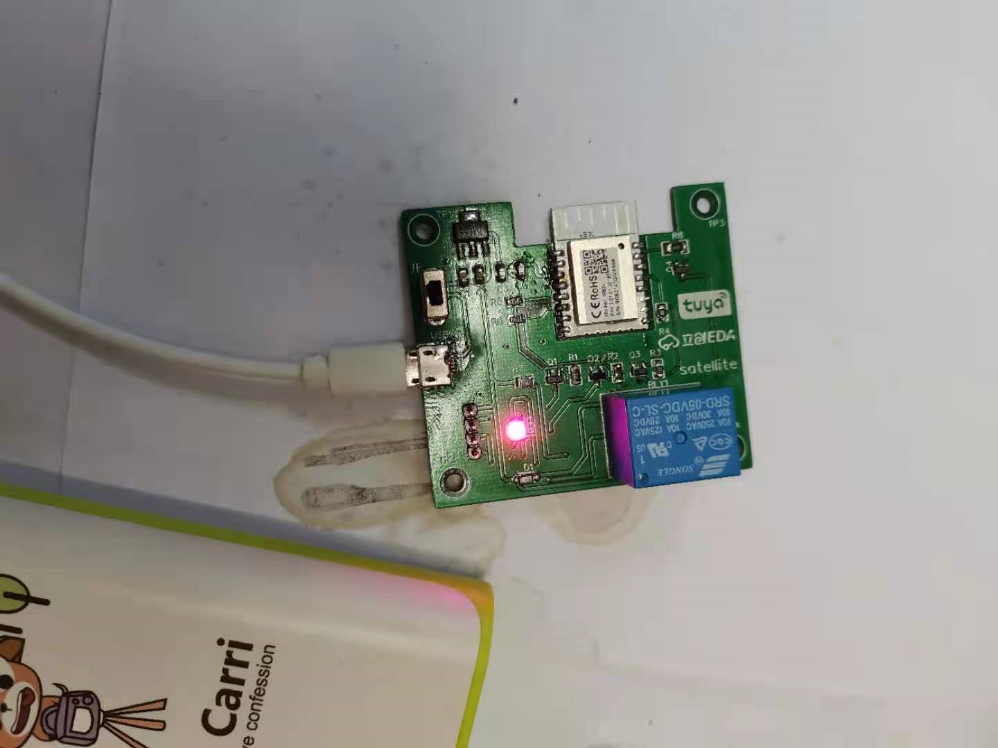

四、调试

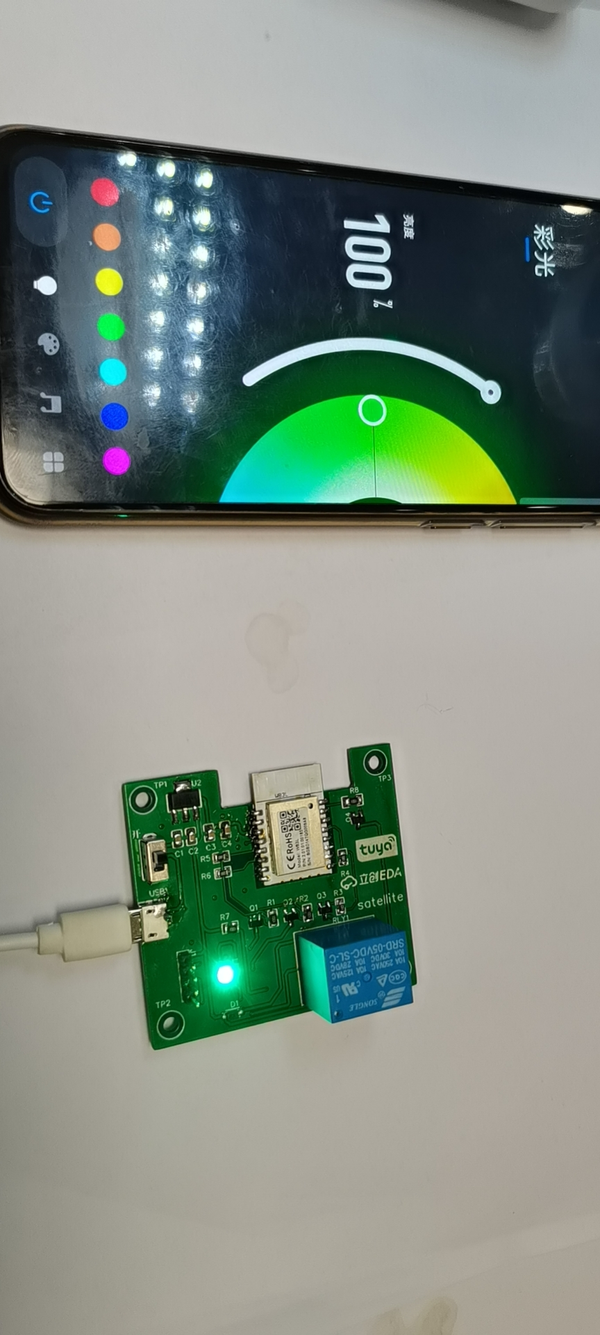

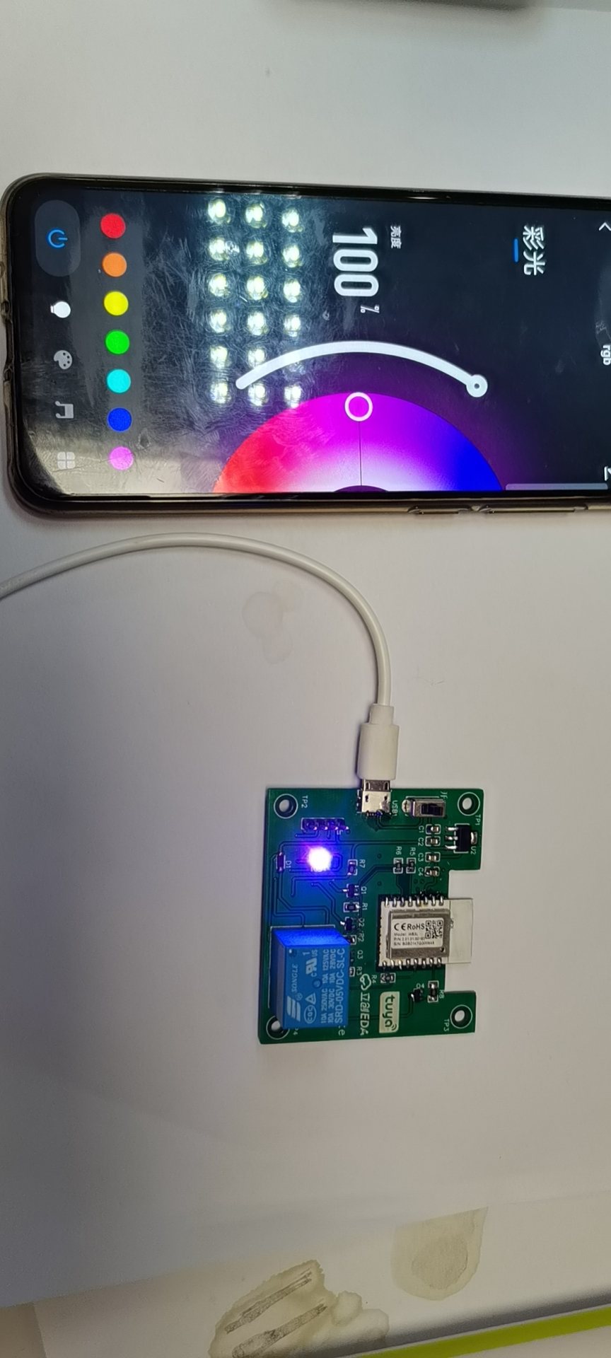

因为已经是面开发,已经是调试好的程序;
一次点亮成功:
