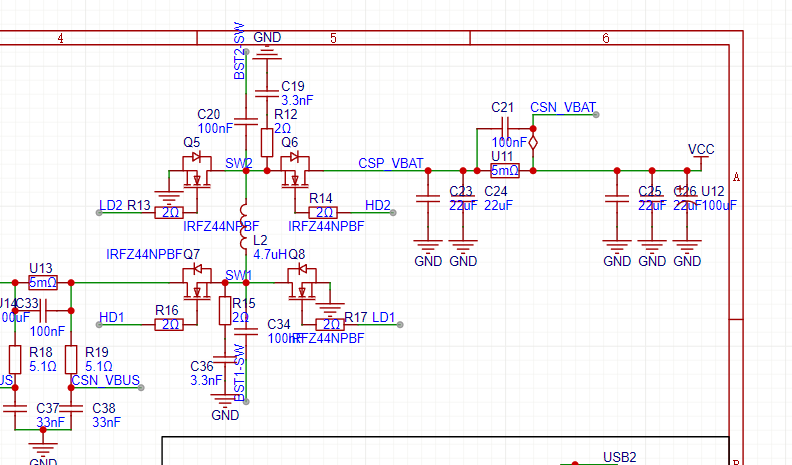

IP6557在硬件设计上采用了四颗IRFZ44NPBF作为主功率MOS FET
主功率回路在PCB LAYOUT上使用大面积直连铺铜,来确保大功率条件下板子的稳定性,同时增多了多层板之间的缝合孔,以降低寄生电容
在IP6557的电容选择上,采用了输入470UF输出100UF的固态电容组合,有效降低纹波表现

SW6306V同样采用了四颗IRFZ44NPBF作为主功率MOS FET,在复刻时建议不要更换主功率MOS的型号,可以根据价格选择国产或者英飞凌等进口品牌,不同型号的MOS耐压、寄生电容等参数都不同,可能出现问题
