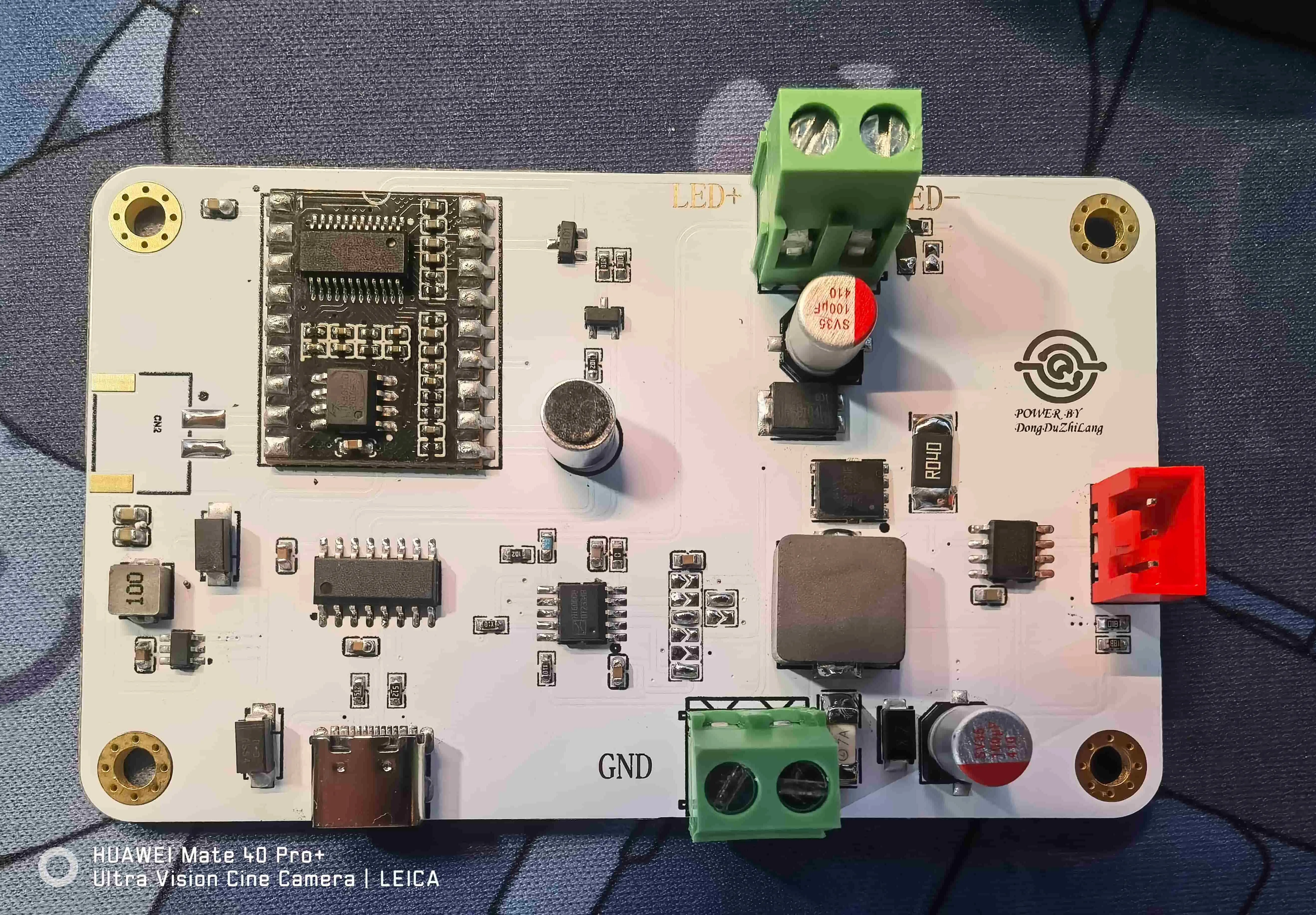

基于天问的HI6000B大功率LED恒流调光
关键词:全程无频闪,DC调光,升压驱动,语音控制,大功率(不小于50W)
主控为天问51,LED控制为HI6000B

复刻需要注意的地方:
壹:它是升压芯片,故一定要输入小于输出
贰:由于是升压,故电流至少为双倍,注意电感封装尺寸和饱和电流,要按照设置电流的3倍起计算
叁:它的输出电压为自适应,故注意后级电容、二极管、MOS耐压,要按照1.5倍起计算
D1\Q1\C15,注意耐压
肆:如果设置电流较大,请注意输入端F1保险丝,不要买小了
伍:请根据需求购买合适的开关电源,推荐华为等服务器拆机电源
陆:如果按照本开源一比一复刻,请注意本设计的计算参数
输入最低电压   Vin_min(V)= 12
输入最高电压   Vin_max(V)= 12
输出电压       Vo(V)= 24
输出电流        Io(A)= 2
电源转换效率    η(%)= 0.95
柒:在大功率使用时,如果是复刻本开源,在电感处增加散热,MOS的选型较好,除非很大功率,否则可以不用
捌:本设计工作电压为5-35V,最高支持3-40V

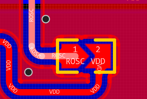

Fsw由ROSC决定,ROSC悬空为130KHZ,拉高为200KHZ,一般来讲就是130和200之间选择,本设计由于要用感值较小的电感,故采用200KHZ,将ROSC短接至VDD
特殊情况下,ROSC可自定义频率,但本设计未使用,需要使用的将ROSC连电阻到GND
