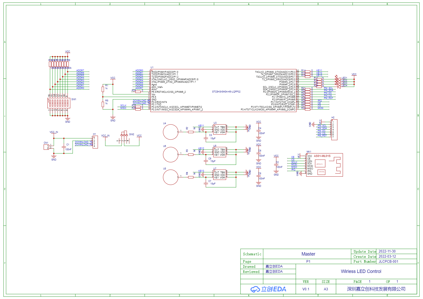

6.3 原理图设计说明
原理图分为主机原理图“Master”和从机原理图“Slave_In_Ball”;主机考虑到需要进行图形显示,使用资源较多的STC8H3K64S4单片机,同时设置3个触摸按键和拨码,用于进行模式设置和显示方案设置。从机使用STC8H1即可,采用1颗三色集成灯珠,用3个IO控制,可形成任意组合色,用拨码开关定义从机地址。主机从机之间采用SPI接口控制2.4G通讯模块进行通讯。需要注意的有如下几点:
  1. 从机原理图设计时,需要将2.4G模块的IRQ输出,连接至单片机的CMP功能引脚,从而保证命令接收的高优先级;
  2. 从机8拨码开关连接至单片机P1口的8个引脚,便于进行地址采样和匹配;
  3. 主机触摸按键需要自行绘制原理图库和PCB库,按键区域形状可根据需求进行修改,目前采用的是原型触摸区域。
