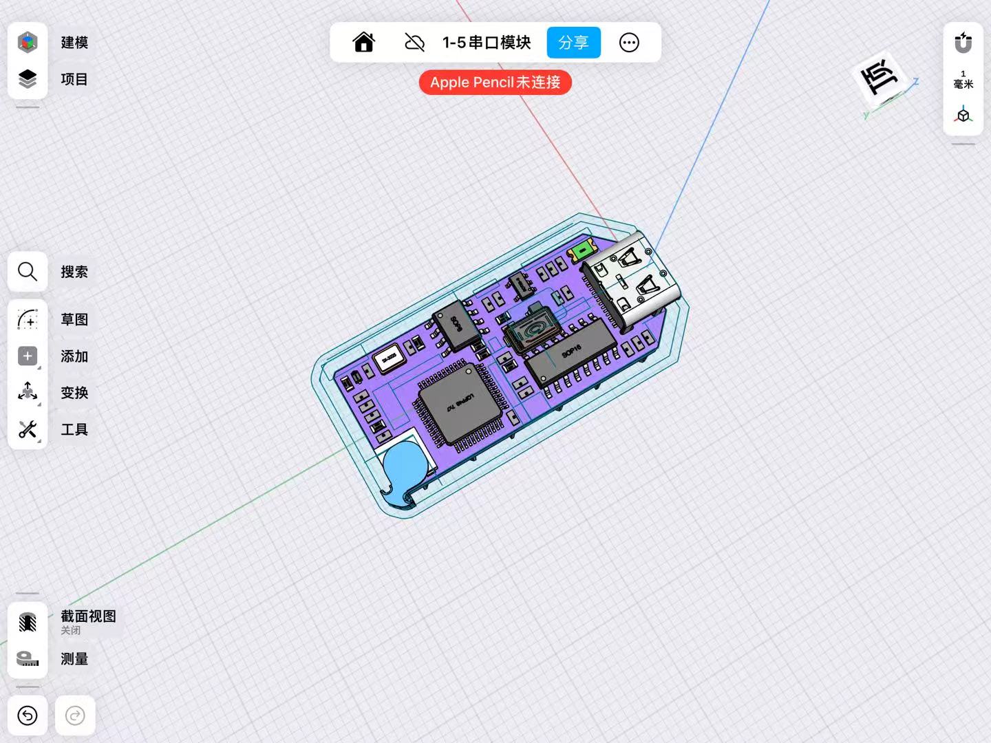

开源分享:STM32F030CCT6 1 转 5 串口网关项目(硬件先行,邀您共创固件)
各位嵌入式领域的同好,今天要分享一个我打磨许久的实用硬件项目 —— 基于STM32F030CCT6(兼容替代 STM32F030C8T6、STM32F091CBT6)(STM32F091CBT6带CAN)的 1 转 5 串口网关。做这个项目的初衷很直接:工业场景中常需接入大量串口设备(如传感器、执行器、功能模块),但上位机往往只有一个串口接口;市面上现成的串口扩展模块,要么功能冗余导致成本偏高,要么协议封闭难以自定义。因此,我决定开源一套硬件方案,既保证工业级稳定性,又兼顾灵活扩展性,新手能直接上手使用,资深开发者也能轻松二次改造。欢迎进群讨论QQ:1062773428

注意RGB指示灯配有道光块打印可打彩色透明,或者纯透明。硬件设计遵循 “稳定优先、兼容为主、少走弯路” 的原则,每一处细节都经过实际验证,且适配STM32F030CCT6及兼容型号(STM32F030C8T6、STM32F091CBT6),帮你避开我踩过的坑:

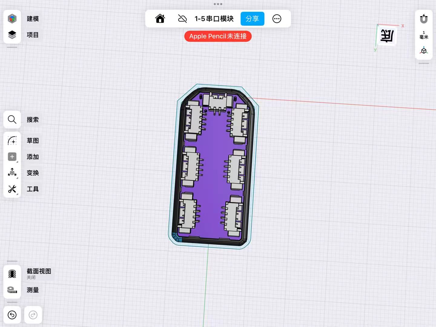

1. 串口引脚分配:兼顾兼容性与扩展性
串口引脚布局经过多次调整,最终确定的方案(UART1:PA9/PA10,UART2:PA2/PA3,UART3:PB10/PB11,UART4:PA0/PA1,UART5:PC12/PD2,UART6:PC6/PC7)适配 STM32F030CCT6 及兼容型号,主要考虑两点:
  • 避开稀缺外设引脚:确保 SPI(如 PB13/PB14/PB15)、I2C(如 PB6/PB7)等常用外设引脚不与串口冲突,后续想加扩展模块(如 OLED 屏、SD 卡模块),直接焊接即可使用,无需飞线改板;兼容型号的外设引脚定义与 STM32F030CCT6 一致,替换芯片后无需调整引脚连接;
  • 兼容常见串口模块:例如 UART2 采用 PA2/PA3 引脚(USB 转 TTL 模块的常用引脚),对接模块时杜邦线可直接插拔,新手无需对照 datasheet 查引脚,降低接线错误率。

板载 3.3V/5V 双电压切换电路(每个从串口均独立引出电源引脚),无需额外串接电平转换芯片,且适配STM32F030CCT6及兼容型号的供电需求:
  • 接入 5V 供电的 RS485 模块时,将对应从串口的电压切换开关拨至 “5V”;
  • 接入3V 供电的蓝牙模块(如 HC-05)时,拨至 “3.3V” 即可;
  • 电源端加了 TVS 瞬态抑制二极管和自恢复保险丝,避免外接设备漏电或电压波动损坏网关主板(包括 STM32F030CCT6 及兼容芯片),工业场景使用更安心。

  • PCB 设计:紧凑布局,板边做了圆角处理,避免安装时割手;PCB 封装适配 STM32F030CCT6 及兼容型号的 LQFP48 封装,替换芯片时无需修改 PCB;
  • 抗干扰设计:串口信号线预留了1uF 滤波电容焊接位,若在强干扰环境使用,可焊接电容提升抗干扰能力,保障STM32F030CCT6及兼容芯片的稳定通信;
  • 调试便捷:板载 SWD 调试接口,无需外接仿真器底座,直接用杜邦线连接调试器即可为 STM32F030CCT6 及兼容型号下载固件、在线调试。
