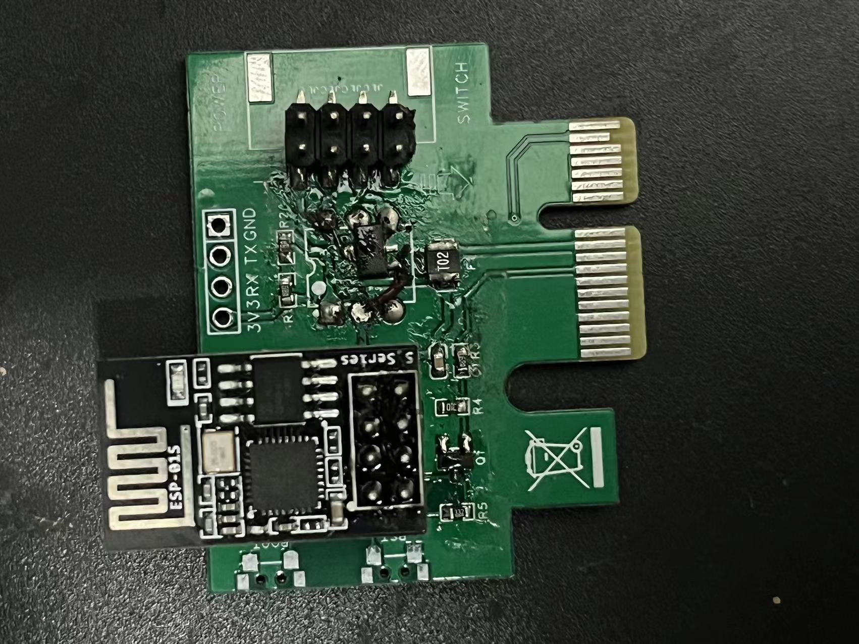

BOM:
ESP82666 01s  4
电阻电容公司白嫖 0
8050三极管 公司白嫖 0
BCX53三极管 以前库存 0
2.54排针白嫖 0
pcb 立创白嫖 0
ESP82666 01s下载器 6
合计:10

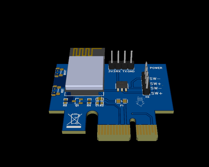

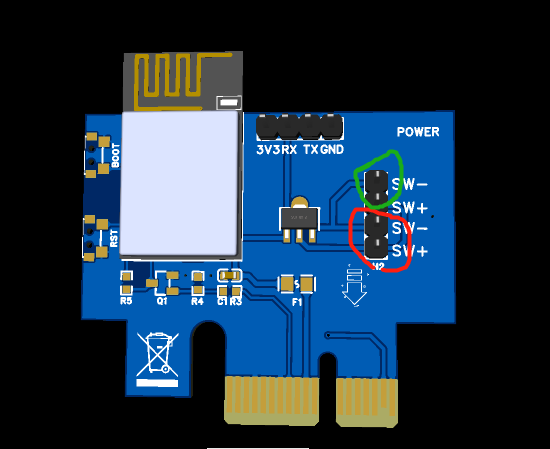

IO分配与功能:
IO0:BOOT按键,用于程序烧录和长按5s会重置配网信息;
IO1:开机检测输入引脚;
IO2:板载LED灯显示网络状态,配网和未成功联网时闪烁,成功联网并接入blinker服务器后常亮;
IO3:控制电脑开关机。

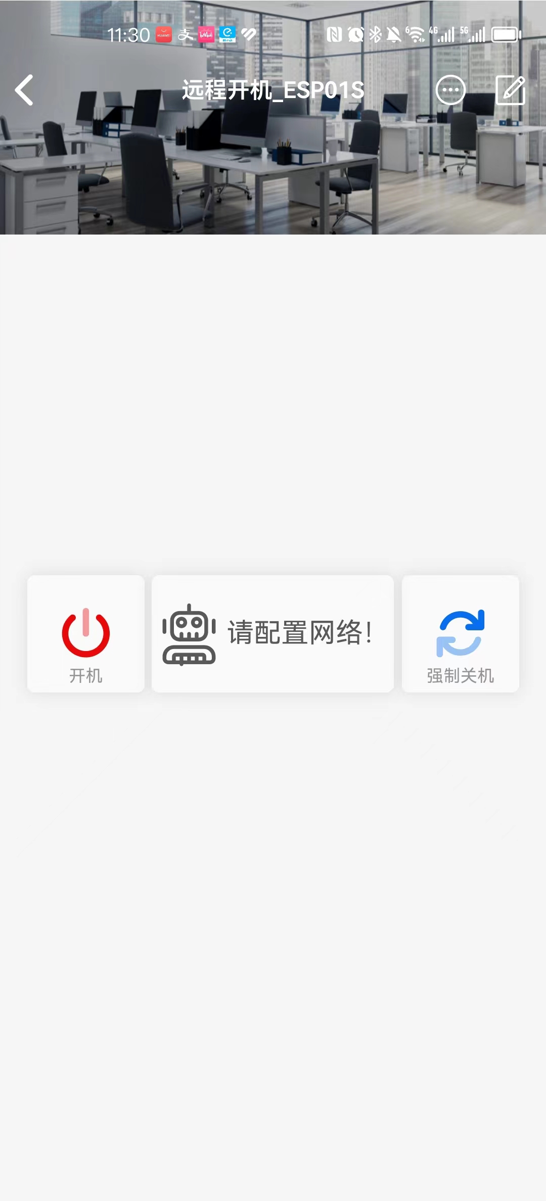

点灯科技说明:

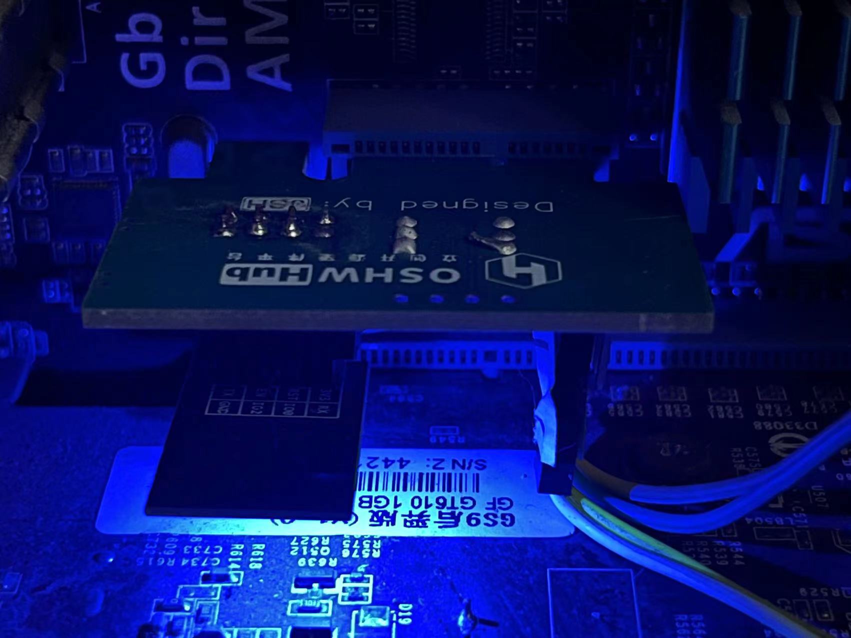

去学习点灯blinker怎么创建设备,并导入我上传的blinker界面配置。其次,将代码烧录好并重启,板载LED会进入闪烁状态,10S后会有NetWaker-WIFI的网络放出,连接此wifi后会弹出WEB配网页面,输入wifi信息和blinker设备的密钥,然后点击保存即可。如果输入的信息都是正确的,板载LED闪烁后会常亮,Blinker设备也会显示在线。最后将电脑关机断电,将开机卡插入PCIE插槽,延长线分别进入接入主板开机口和机箱开机线。电脑上电,观察板载LED状态,如果不亮去bios调整电源APM的pcie选项,如果短暂闪烁后常亮,此时则基本ok,使用blinker进行开机测试。

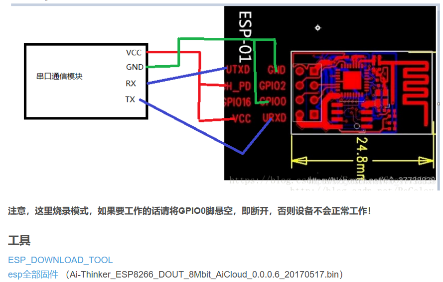

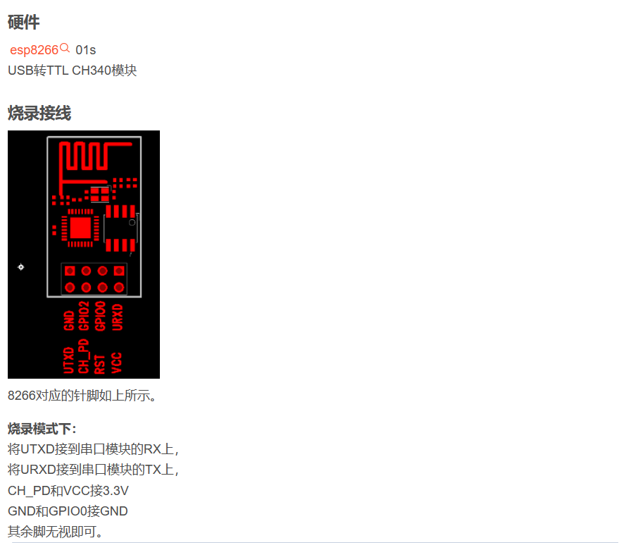

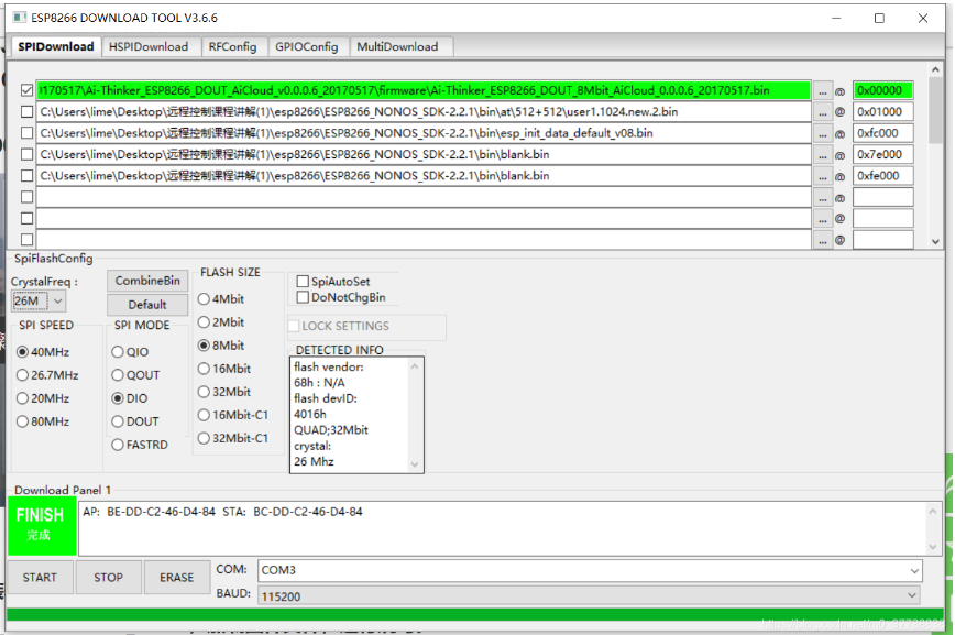

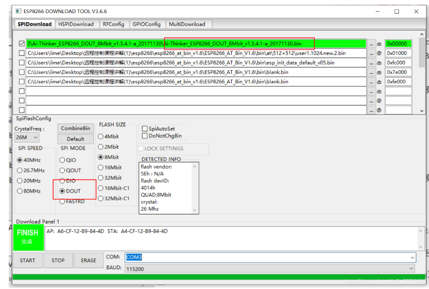

下载esp8266:
找到文件的bin固件,
添加都软件进行烧录
接线方式:把电脑的开机跳线和模块+-相接如图下绿色圈出,在准备一根2p杜邦线与电脑主板和模块+-相接如图下红色圈出
