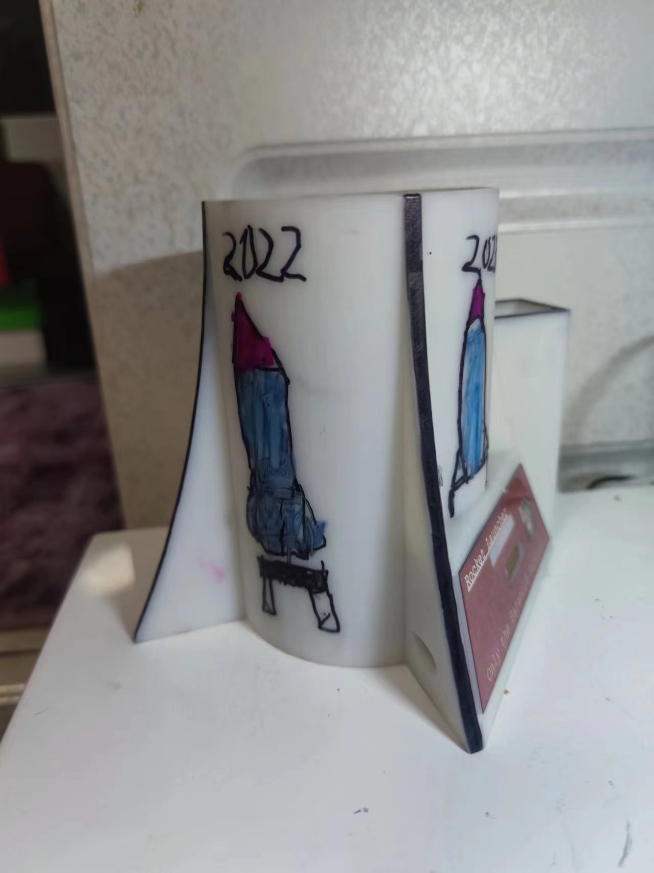

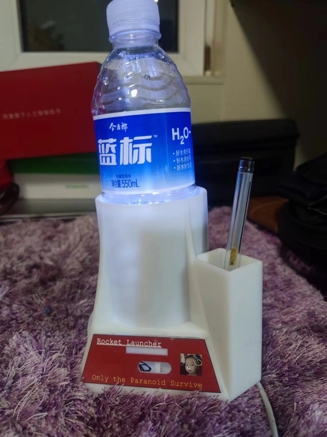

设计的主题为火箭主题,从上往下看,可以发现非常的漂亮。最底端采用了4颗LED照明,并采用了彩色PCB丝印,相当的美观。
整个外壳采用了3D打印设计,通过4个支架进行加固,并且保持一定的厚度,用料十足。

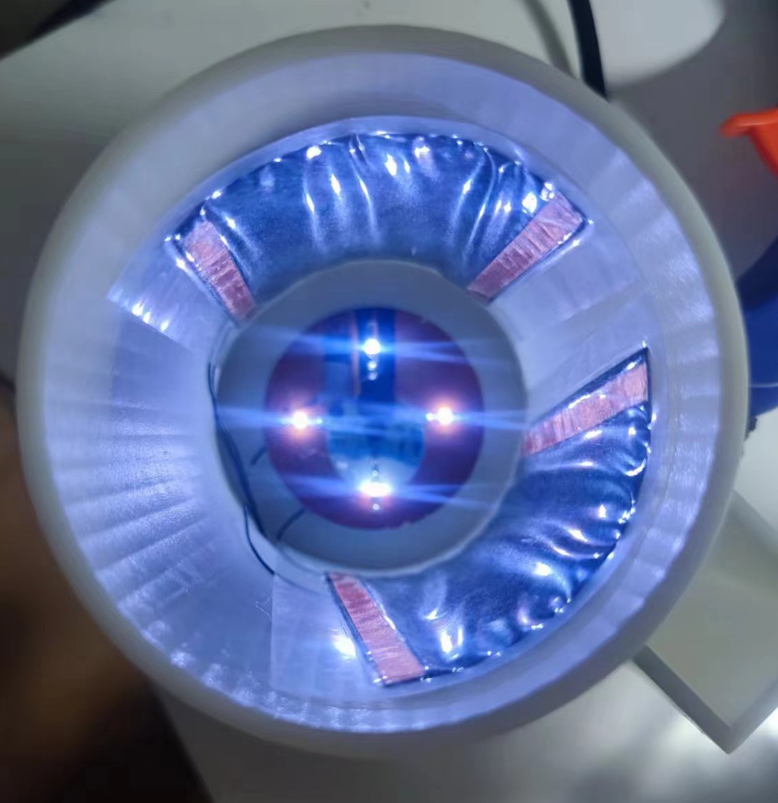

加热部分采用了碳纤维加热模块,某宝上3块钱左右1个非常的实用。由于加热非常缓慢,不用担心过热发生危险。

  • 灯光电路:采用彩色丝印和4个LED提供内部光源。
这几个部分均需要固定在加热桶内部。

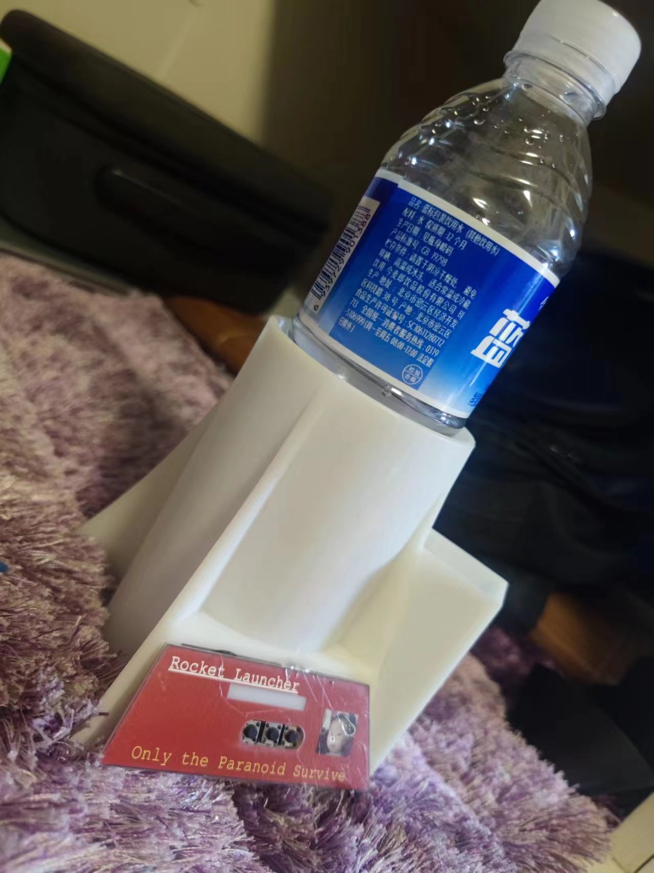

面板部分为控制逻辑电路设计了开口,用于进行操作。
加热桶可以放入常规规格的纯净水和矿泉水,加热效果大概在40度左右,正好适合饮用。
最后,交给小朋友涂鸦。
