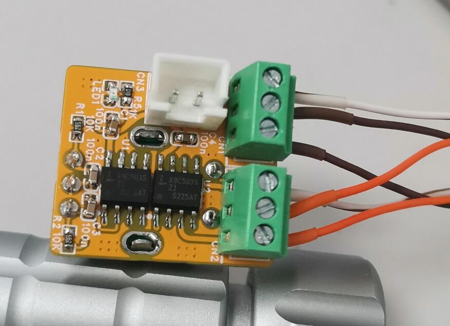

音频电路里一般使用机械式电位器控制音量,用久了很易会有各种故障。一直想做一个数字式的电位器来代替。最近看到X9C系列的数字电位器,虽然只有100级,但胜在可以不用MCU控制,直接接编码器就可以工作了,能把电路做得小巧,有望直接替换手上的耳放、功放里的电位器而不修改面板。
电路比较简单,参考了hifidiy论坛的相关帖子……不过打好板后论坛就出问题,帖子不见了,没法贴链接。

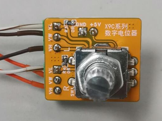

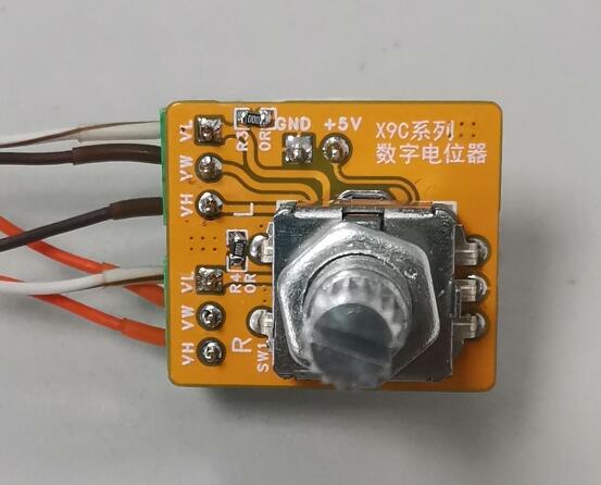

本电路使用一个EC11旋转编码器同时控制两块X9C503,其余元件采用0603封装,不算难焊接。供电为5V,没做防反接,所以要注意不要接反了或者超压。经实物验证,能成功控制音量。
电路正面:
电路板另一面:

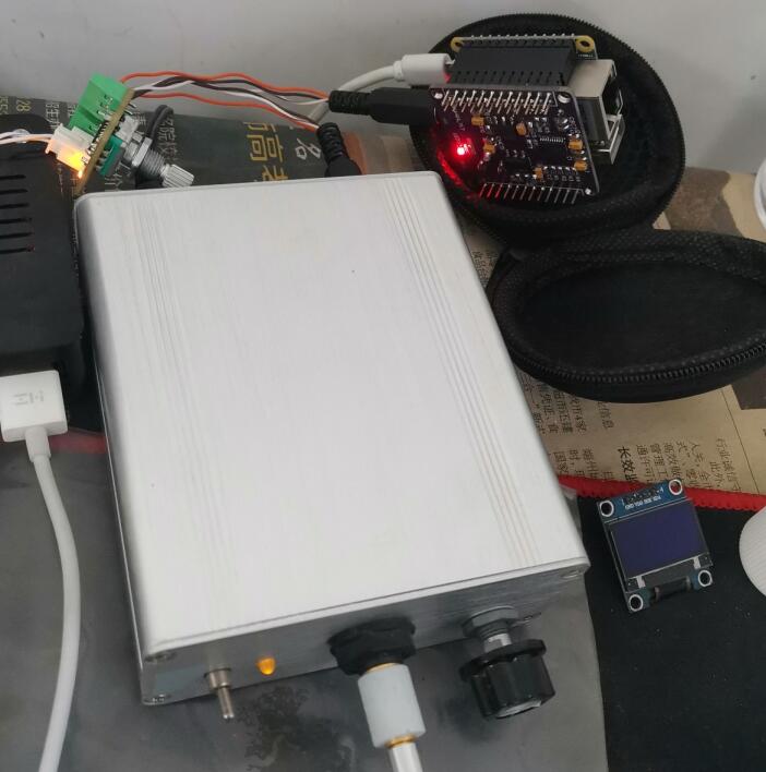

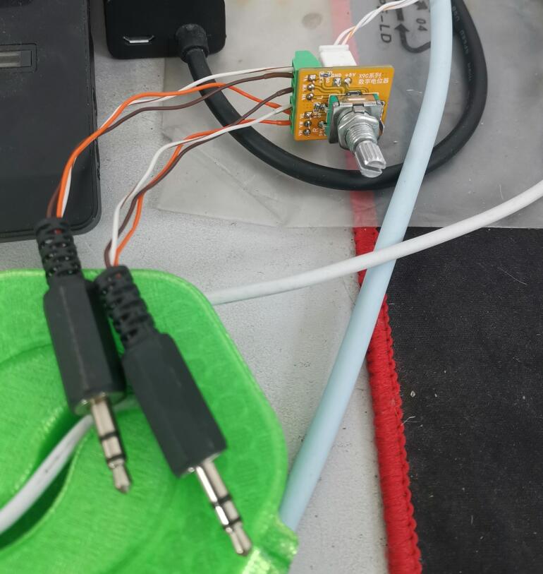

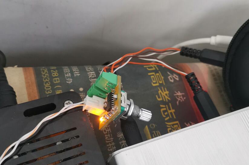

串接在音源与耳放之间测试:
就是这么简单
下一步就准备替换音响系统里的电位器了。
