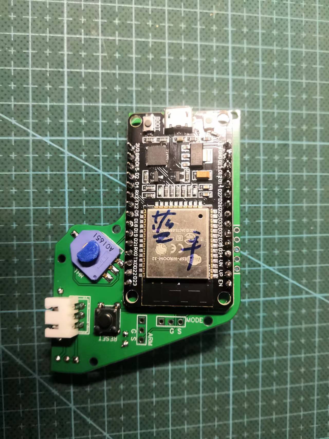

1、MPU6050安装时与PCB垂直(如需与PCB贴合安装,需修改代码)
2、启动时需要保持稳定状态2秒,用于MPU6050校准。
3、按下复位按键时需要保持稳定,直至校准完成。

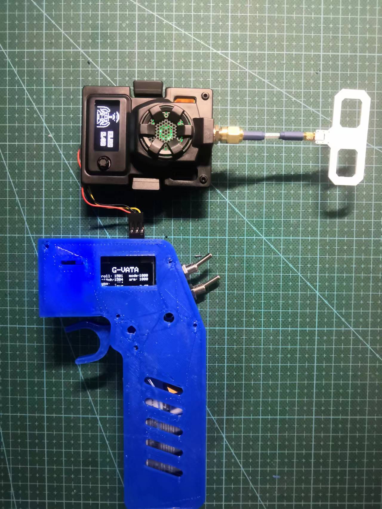

1、丐vata来啦,友好的体感航模遥控器?https://www.bilibili.com/video/BV1Ze4y1J7k8/

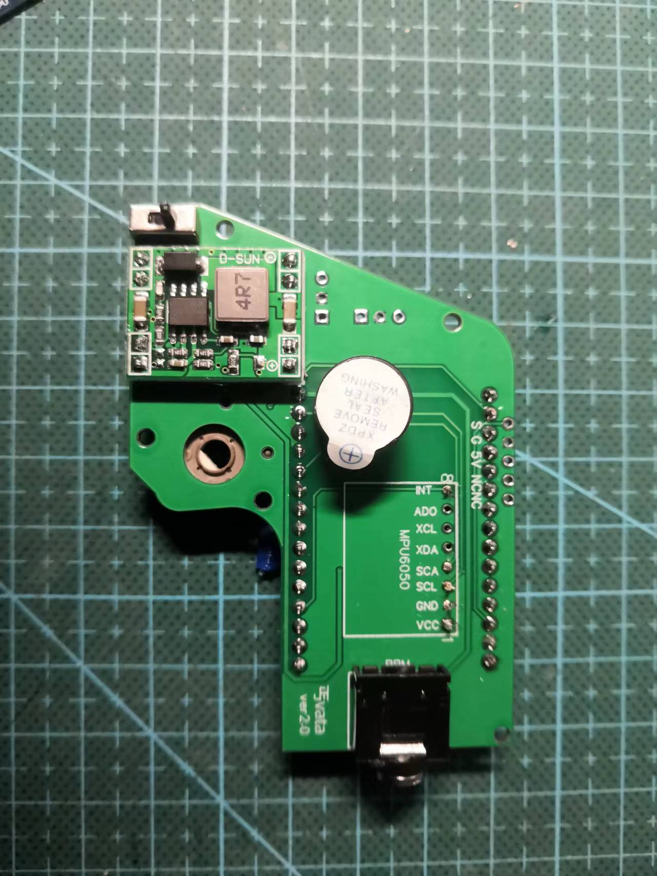

2、假组半成品的样子(缺高频头支架),边学边画的外壳,太丑太粗,希望有其他朋友画个好用的外壳,PCB的CAD图纸在附件。
3、焊好的板子

2022-10-22:发布v3版PCB。修复BUG:插上模拟器音频线后,音频插座5pin与GND短路的问题。将音频座5Pin断开接线。
2022-10-31:发布V4版PCB。更改:MPU6050的AD0接地;板子改矩形,开关、插座、BB响、电位器都改接线方式,不再板载,最小化体积,便于塞进车控外壳。
