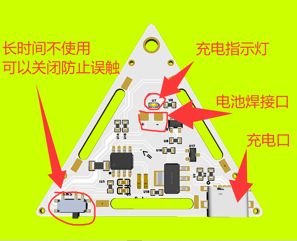

这是一个不需要编写程序的开源钥匙扣,支持触摸感应,亮度调节,掉电保存等功能
简介:这是一个不需要编写程序的开源钥匙扣,支持触摸感应,亮度调节,掉电保存等功能
复刻成本:20
创建时间:2025-10-23 16:14:34更新时间:2025-10-24 14:11:38

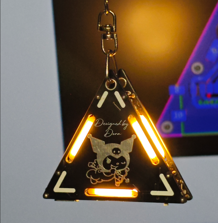

点击钥匙扣图案可以开关机,长按调节亮度。
开关机时灯光时逐渐变暗或者逐渐变亮的,细节满满。
SGL8022是希格玛微电子(SiGma Micro)推出的触摸控制芯片
SGL8022W:为单通道直流LED灯光控制触摸芯片。应用电压范围宽,在2.4V-5.5V之间,工作电流典型值为700μA,待机电流为20μA。TI触摸输入对应SO灯光控制输出,共有四种功能可选,由OPT1和OPT2管脚上电前的输入状态来决定,可实现LED灯光的触摸开关控制和亮度调节。

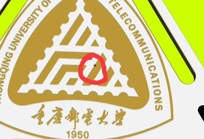

如何更改图案?
编者本人用重庆邮电大学的校徽来演示:

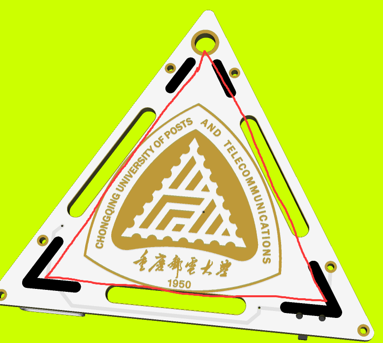

1.首先,调整图像大小,不超过这个三角形的区域

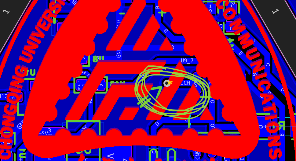

注意:下图所示的区域里不允许打任何过孔走任何线,否则会导致触摸功能异常。

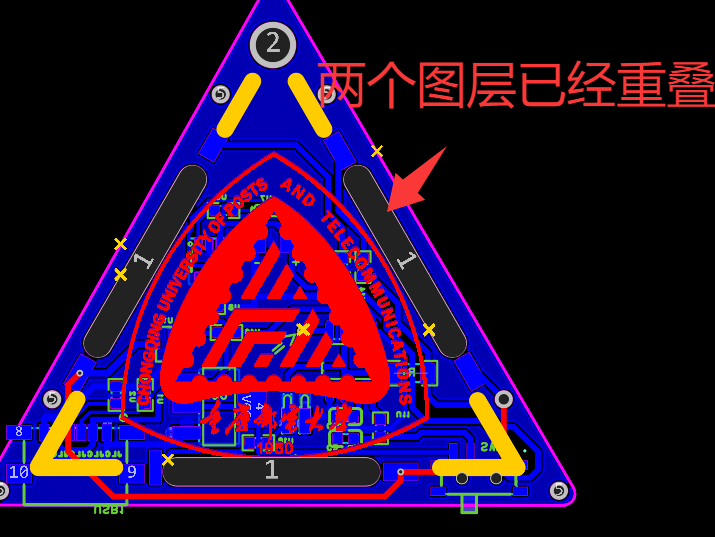

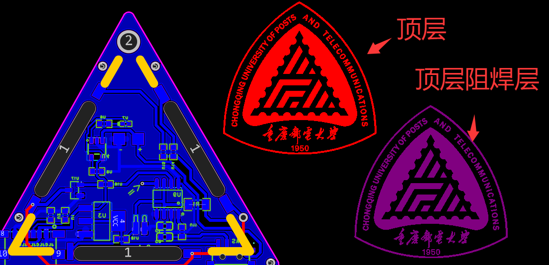

2.导入相同大小的图片在顶层和顶层阻焊层:(顶层的图片意思是在顶层的铜铺上印图案,顶层阻焊的图片意思是让图案不被油墨覆盖,暴露出来)
3.重叠两个图层,然后放置在中心位置
4.特别注意!放置后要确保触摸芯片的过孔要在图案上,否则信号无法传递,触摸功能会失效!

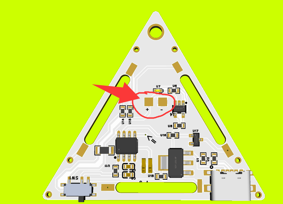

电池如何接线??
