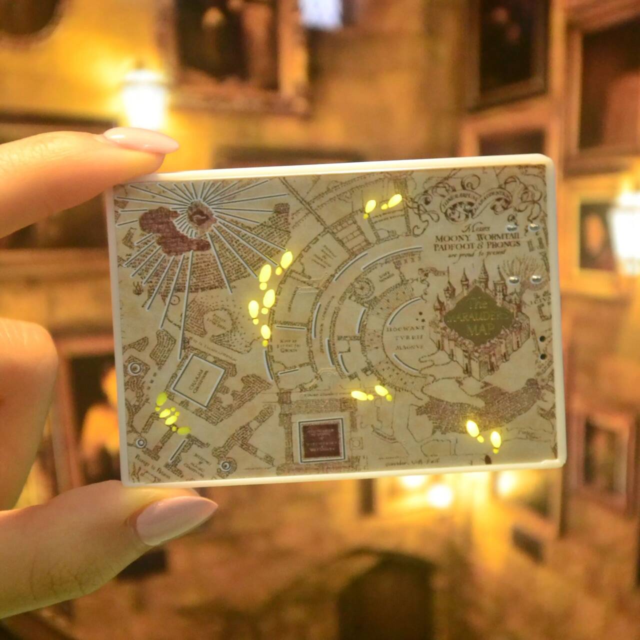

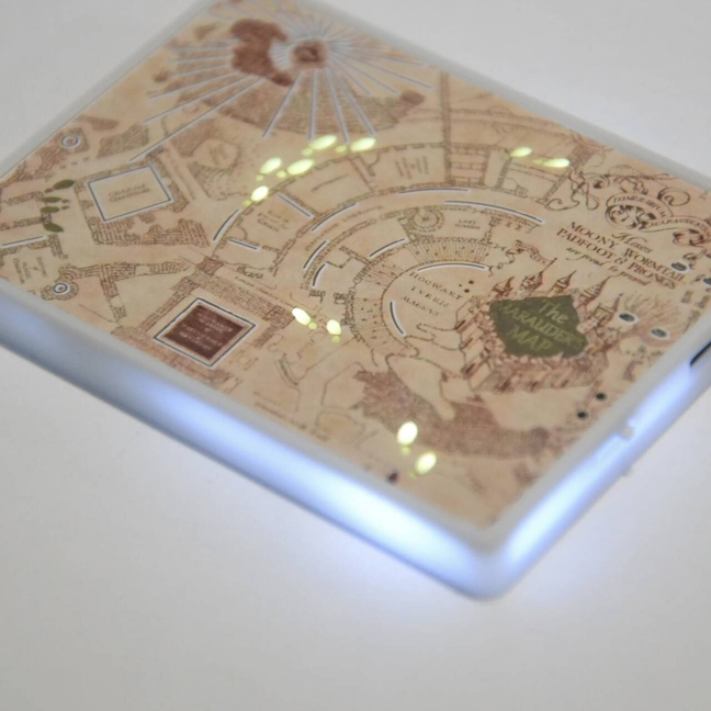

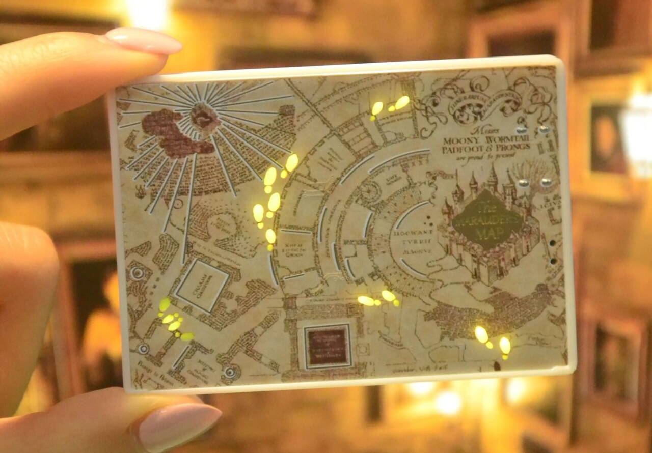

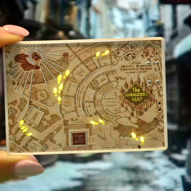

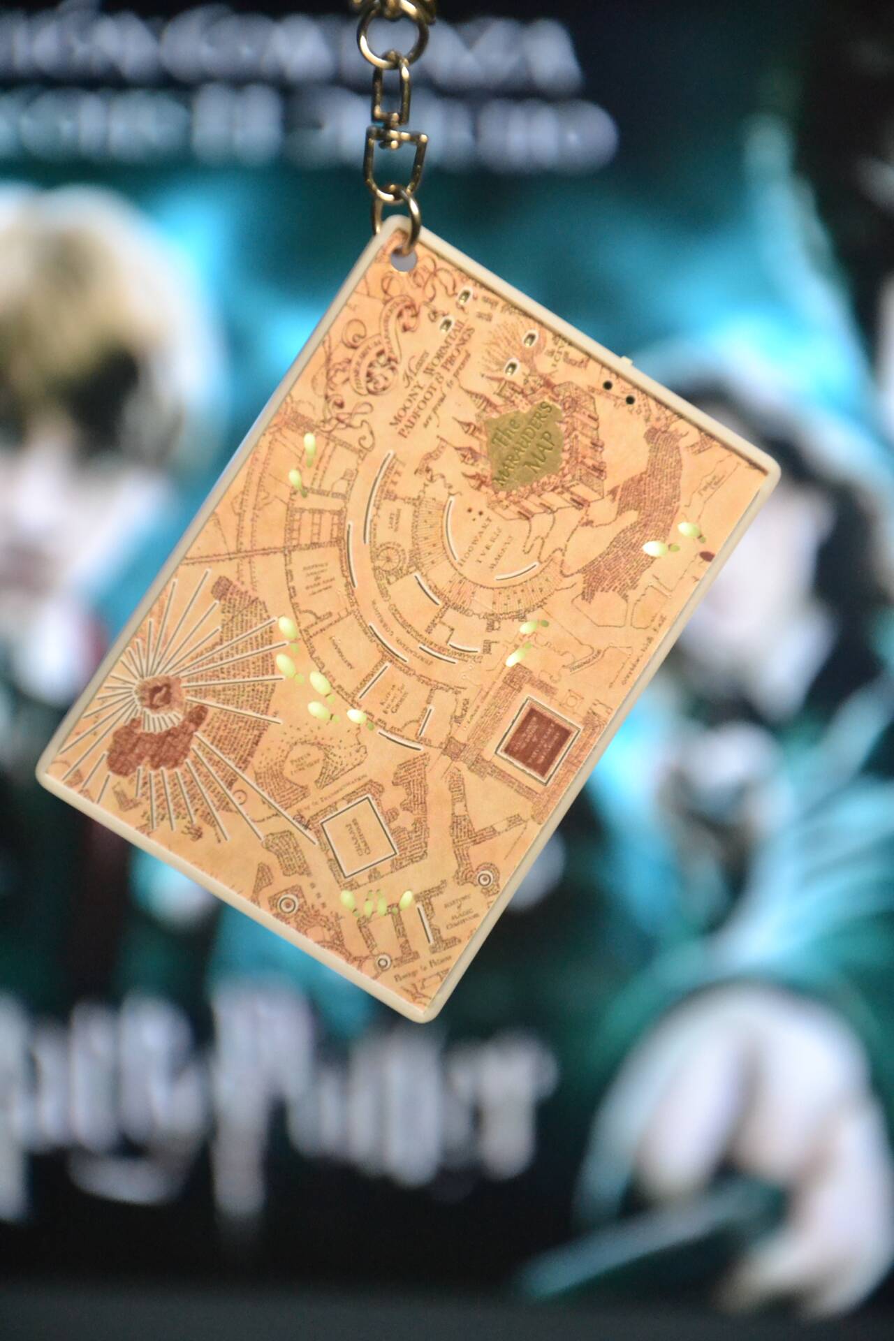

活点地图挂件功能介绍(复刻了送男友女友挺不错的)

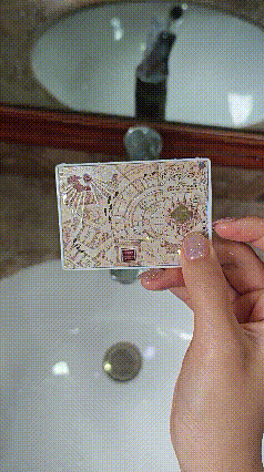

1.开机循环播放海德薇进行曲。
2.敲一敲或者摇一摇与脚印互动。
3.带充电功能,不用担心电量耗尽(充电时背部指示灯亮起,充满熄灭,自动停止充电)。
(我自认为外观在线,不接受反驳(doge))

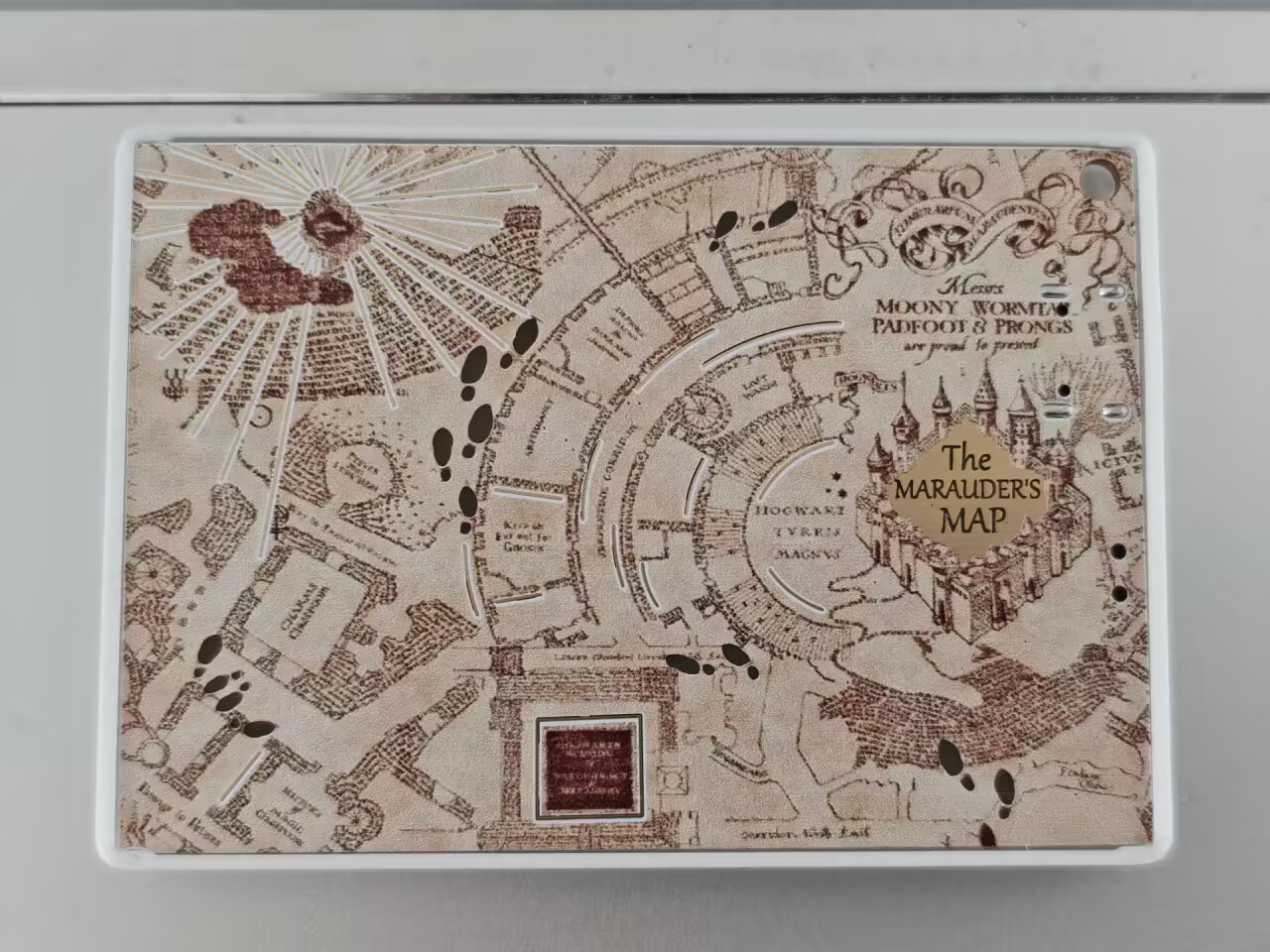

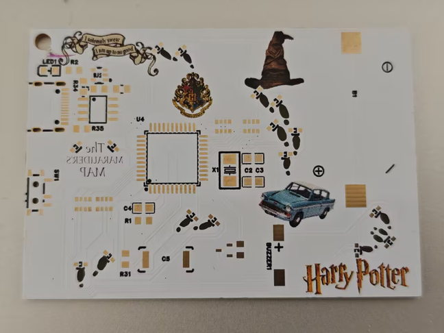

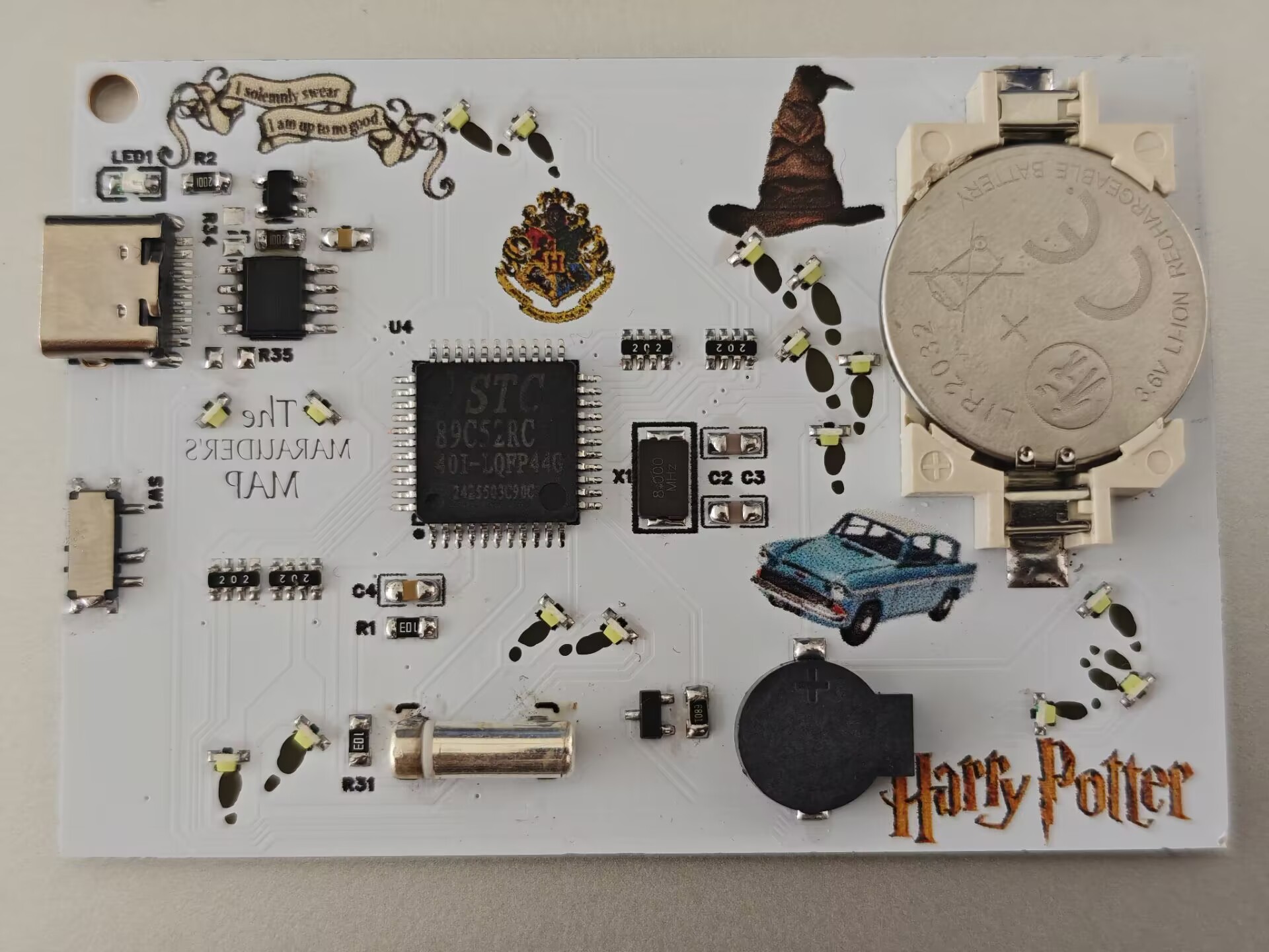

实物正面 (左)                                                 pcb反面  (中)                                                   实物反面  (右)
耐操测试
平时随便摔(左)   二楼摔了两次才坏(中)  挂书包上小雨不会坏(右)

*复刻仅涉及电路焊接,3D打印。
1.焊接pcb。
2.链接电脑,程序下载。
3.测试没问题了装上外壳。
4.套上挂链。
*小编注:此工程复刻很简单,主要面向哈迷和电子小白新手。小编已经尽力为大家减轻负担了。焊接元器件全是大颗的;编程器也集成了,不需要大家另外购买了;视频,文档也给大家写得很详细。

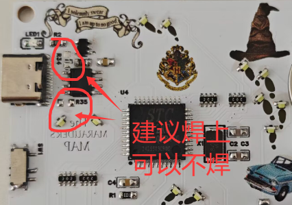

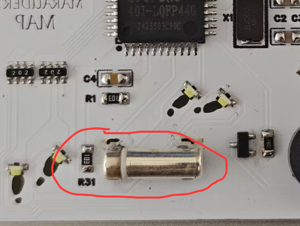

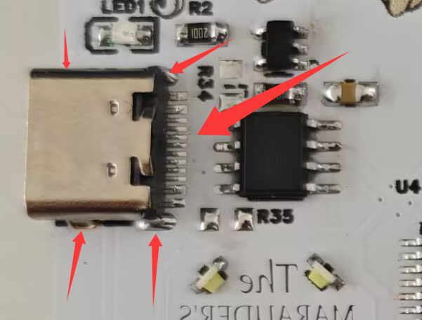

焊接注意事项
1.R34,R35可以不焊,最好焊上。(不然有的快充充电器充不了电)
2.typec有点不好搞,建议用锡膏烤然后拖焊。
3.震动开关是圆的,镊子不好夹,不要把自己烫伤了。

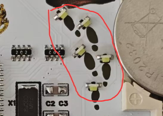

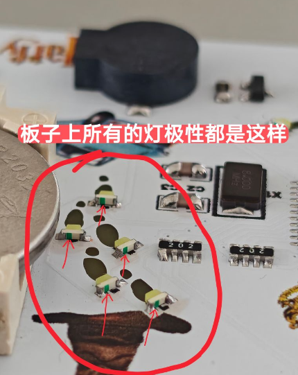

4.灯的极性看这里,不要焊反了:

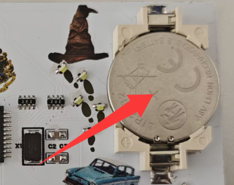

5.电池极性各位,别反了,文字在看得到的这面。

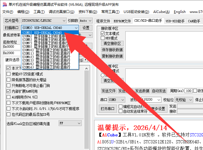

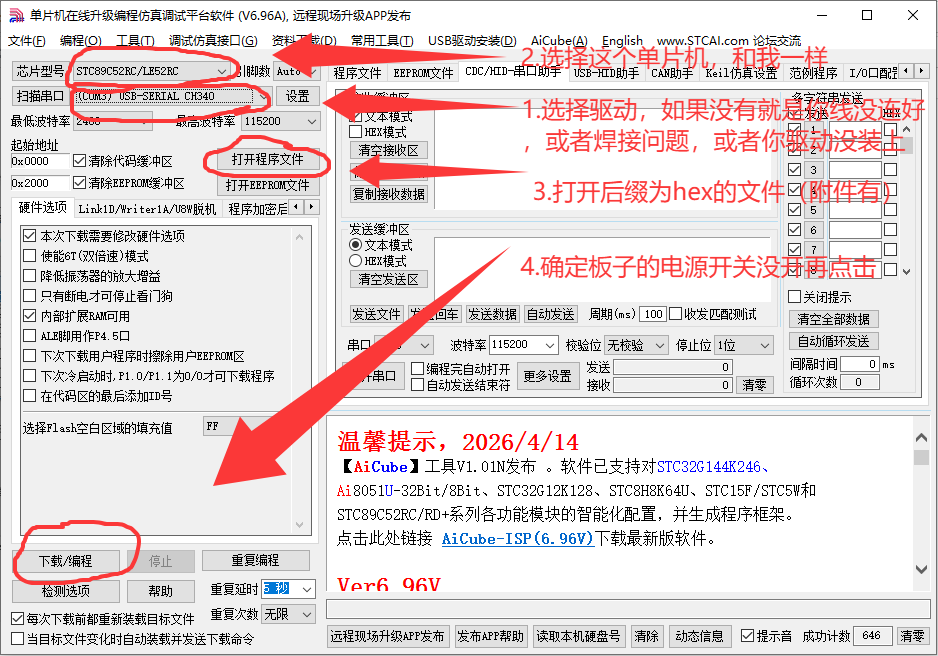

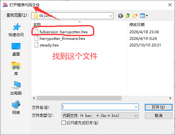

程序烧写注意事项
1.下载STC官方烧录软件(附件我上传了),安装ch340驱动(同样在附件)
2.连接电脑,此时不要开机,找到ch340的选项,点击连接。
3.和我一样的设置

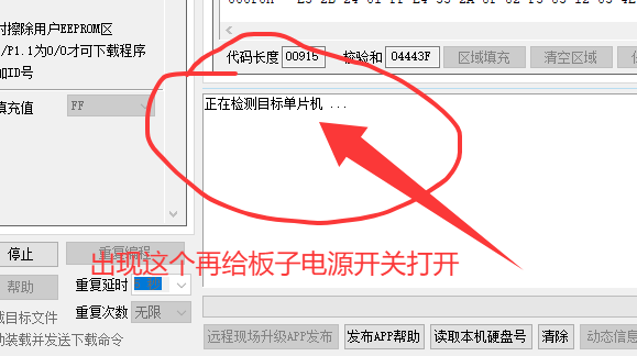

4.此时看到这个出现再打开板子侧面的电源开关。
然后就ok了,板子就开始运行了。

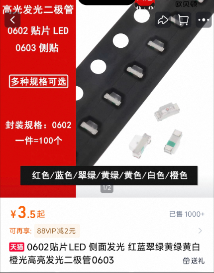

元器件购买指南
1.脚板上的灯:(淘宝搜 白色 侧贴 0602)

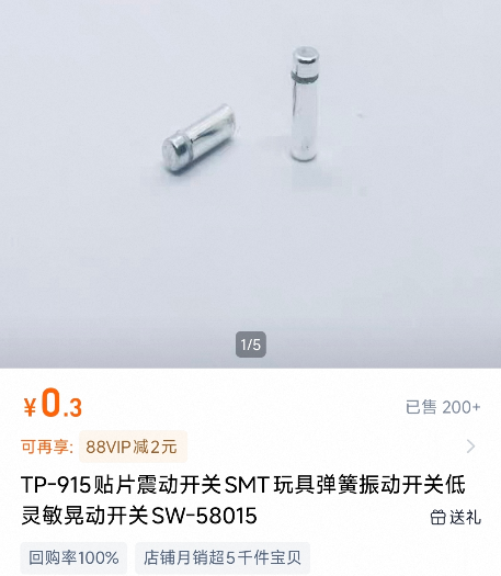

2.震动开关:(只能这一家,我还真没找到替代的,封装也是我自己画的,大家看看有没有更好的,要选低灵敏度的。算法上我也是滤波了的。)
