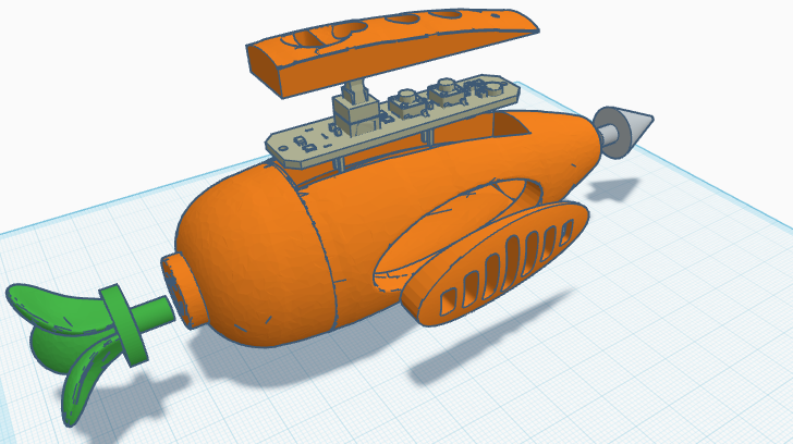

此工程是录音电路,免编程,注意layout不要随意改动,录音电路对layout要求较高。3D外壳在附件上下载。
简介:此工程是录音电路,免编程,注意layout不要随意改动,录音电路对layout要求较高。3D外壳在附件上下载。

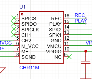

一、电路
      电路偏简单,对于焊接来说已经很友好很友好了,几乎没啥注意事项。
      值得一提的是layout大家谨慎修改,录音电路layout的质量直接影响声音质量。(就是新手不要改电路)

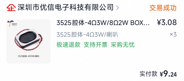

   喇叭链接:【淘宝】7天无理由退货 https://e.tb.cn/h.743XG1G7GmK4KxU?tk=eYLKfx90yG8 MF168 「拷贝链接」
点击链接直接打开 或者 淘宝搜索直接打开

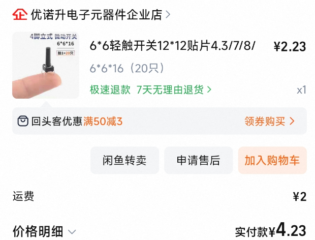

【淘宝】7天无理由退货 https://e.tb.cn/h.7VtVek5BKxeJ2sy?tk=fuMCfx9iHHi tG-#22>lD 「拷贝链接」

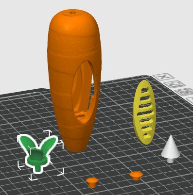

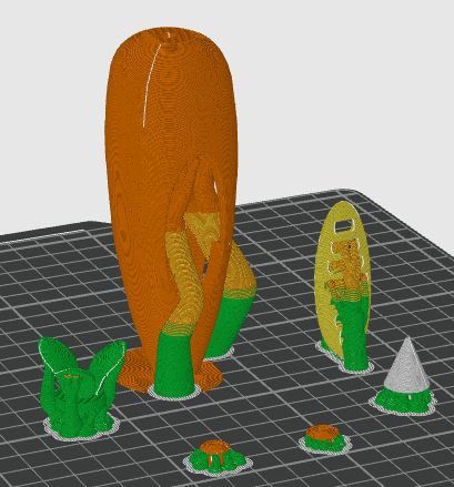

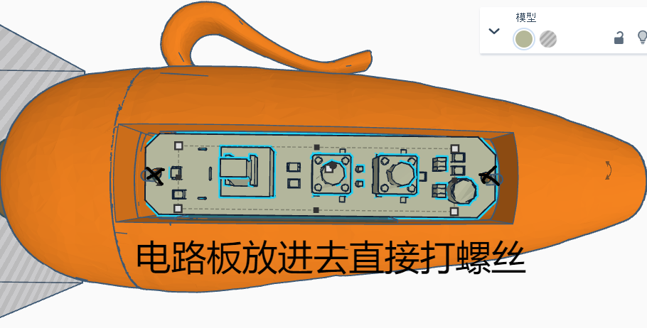

三、3D打印
如图放置在3D打印切片界面,分开打印,不用多色,多色有点慢,自动添加支撑(如图放置层纹比较自然)
四、组装

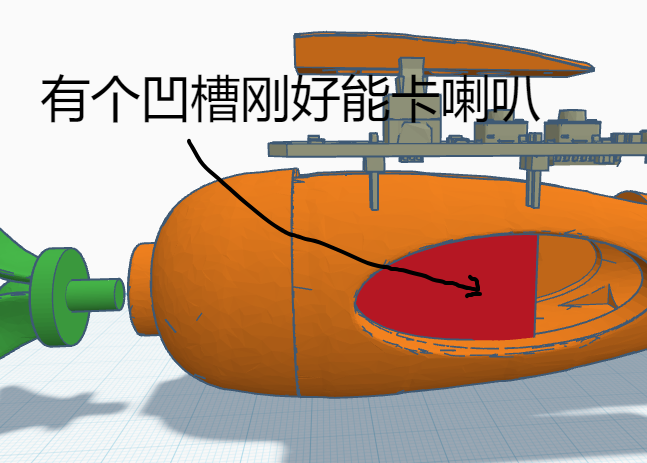

萝卜主体.stl
154
