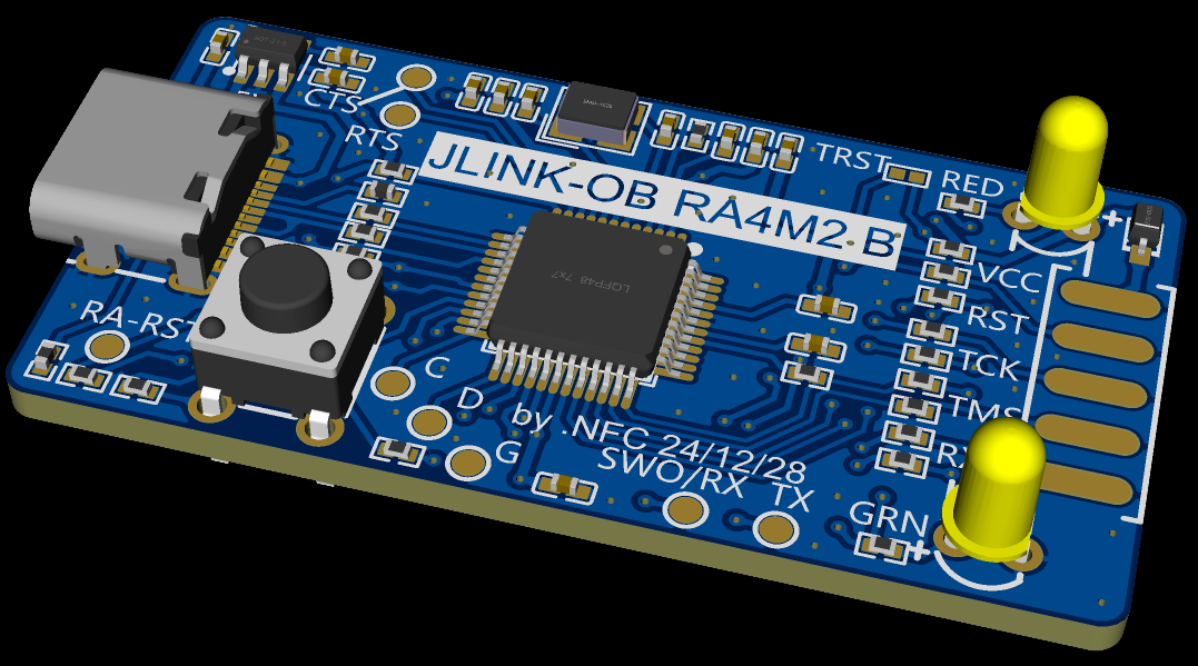

A. 改动
此工程参考了 LSanor 的 J-Link OB-RA4M2_V1.1,全能版OB,及官方原理图,改动如下:
1. RA4M2 的封装修改为同时支持 QFN48(未验证) 和 LQFP48 (已验证)
• R7FA4M2AB3CFL (512 KB flash, 48-pin LQFP)
• R7FA4M2AB3CNE (512 KB flash, 48-pin QFN)
R7FA4M2AC3CFL (384 KB flash, 48-pin LQFP) TB ¥12
• R7FA4M2AC3CNE (384 KB flash, 48-pin QFN)
2. 更换外壳(两个 LED, 一个按钮)
2.1 按钮默认连接 SWD 目标芯片的 #RESET,便于复位芯片
2.2 按钮可选连接目标芯片的 TRST
2.3 按钮可选连接 #RESET_OB,作用是第一次下载调试器的固件
2.4 LED 改为 红、绿,适配外壳
3. 去掉大部分器件丝印,适当调整芯片与阻容距离,便于嘉立创贴片后,手焊部分器件
4. 添加一些有用的测试点 (串口流控、SWD 下载、串口下载等)

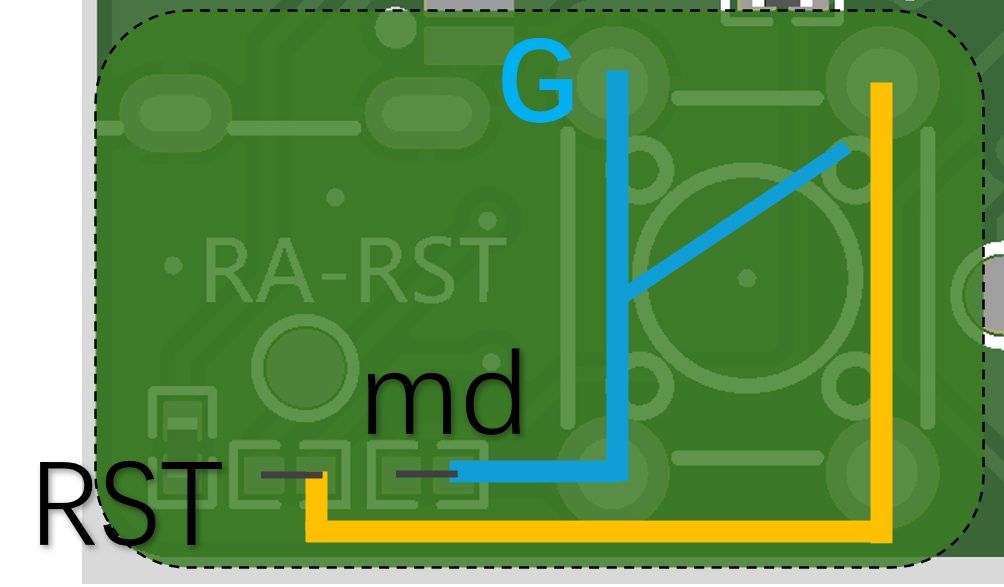

B. 如何下载固件
焊接好后 将 RST 和 MD 处的焊盘短接,这样 MD 就一直接地。接上 USB 后,按下按键,芯片就自动复位,发现 MD 为低,就进入 RA 的 usb-dfu (CDC-ACM) 模式。
使用官方的下载程序,即可。当然,也可以用命令行程序下载:
Renesas Flash Programmer V3.17> rfp-cli -d ra -sig -e -p -port COM7 -bin 0 d:\JLink_OB_RA4M2_Full.bin
- 注意修改串口号 COM7 固件路径。
- 原理说明在官方的 FAQ
下载完即可移除上述短接。另外,固件下载完,可能处于 Segger 的 bootloader,使用 JLinkConfig.exe load 一下固件就可以用了。

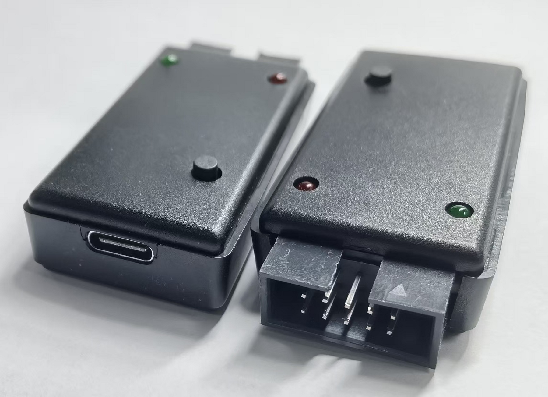

C. 外壳及按键的说明
外壳选用的是 天嘉润 款,按键需要 6x6mm, 高 8mm 即可。
3mm 的草帽灯与 PCB 间距 2mm 合适,可以买‘灯柱间隔柱’,好焊。
