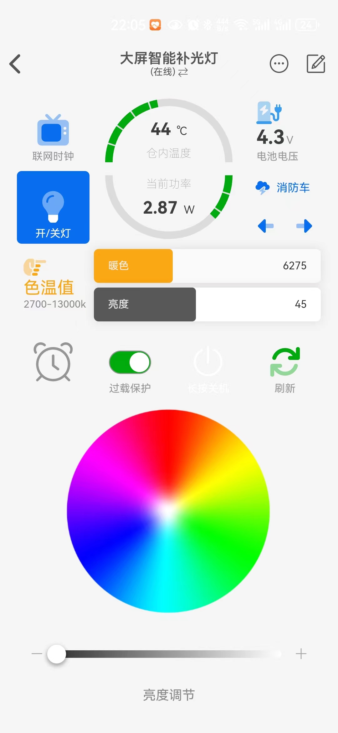

二、功能介绍

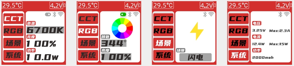

1.UI设计
2.APP界面设计:
3.功能说明
1).CCT模式:色温支持2700-13000K调节,亮度:0-100%  单色温 3.25W ,双色温6.5W。
2).RGB模式: 支持全彩RGB,HSL:360°,亮度:0-100%。
3).模拟场景:11种场景 :闪电、渐变色、蜡烛、火焰、警车、救护车、高功率、电视机、俱乐部、快闪、电视机。
4).系统:可查看:最大电压、电流、功率、软硬件版本、序列号;可设置:灯珠色温、熄屏时长、放电电压、最大功率、最大电流、过载保护。
5).桌面联网时钟,自动切换主题。

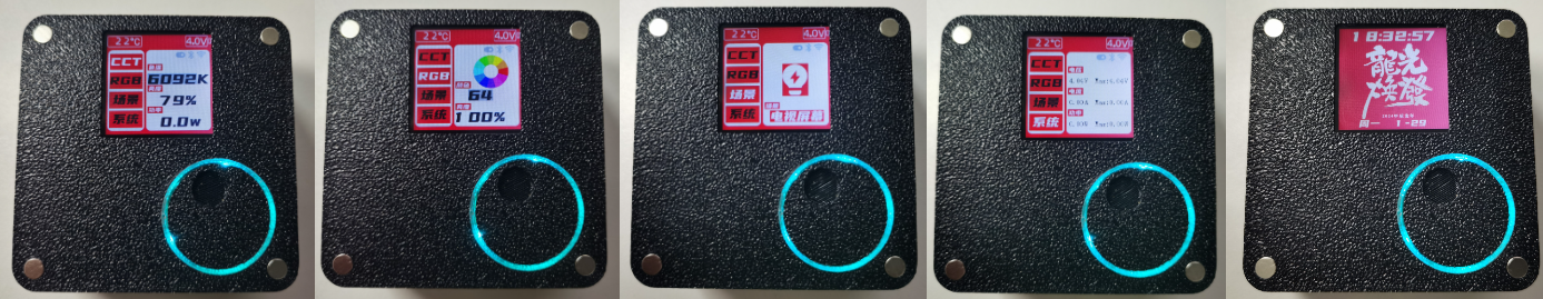

实物图如下:

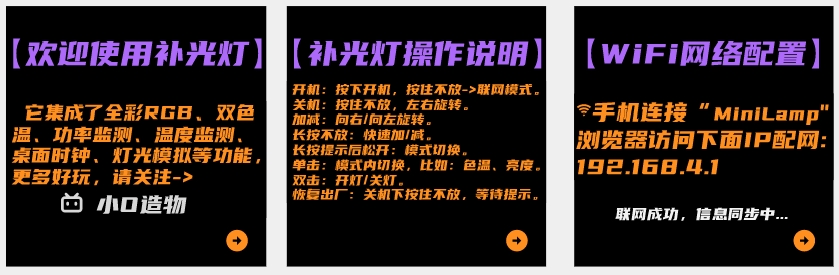

3.开机引导和配网

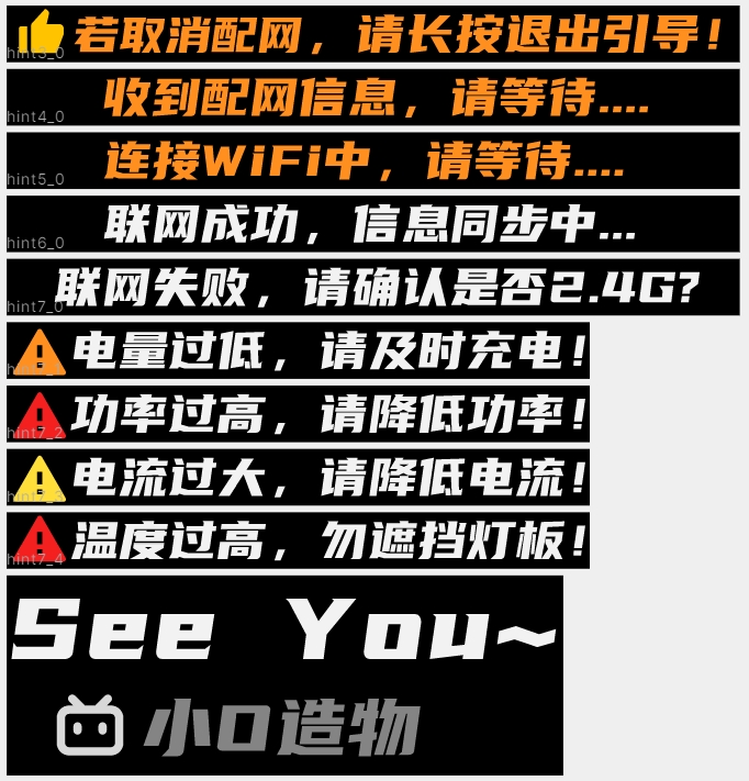

4.提示UI

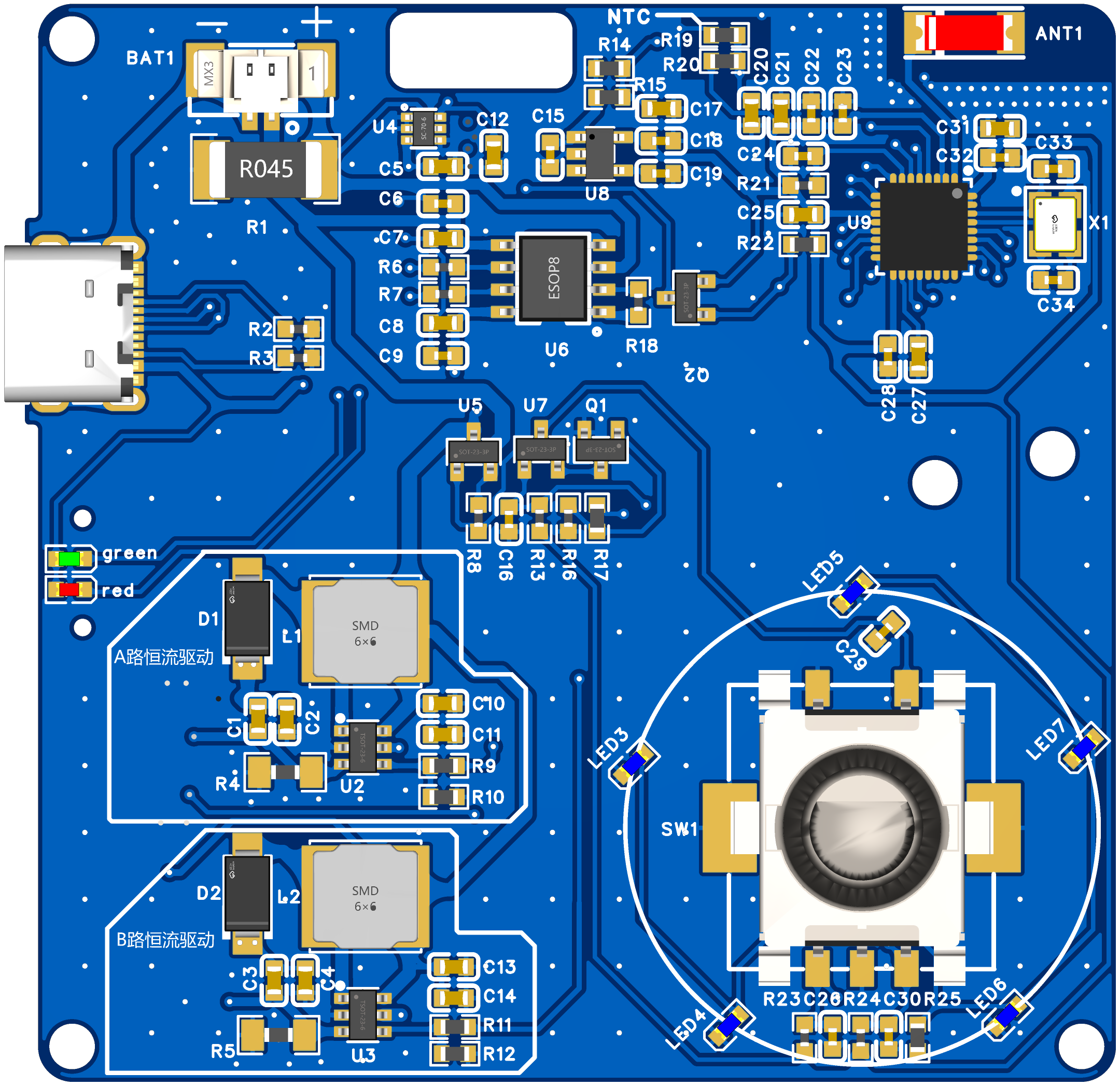

三、焊接注意事项
1.主控板
1.EC11旋钮需要确保居中,否则很容易导致后期安装干涉,键帽需要按压到位,否则容易旋钮倾斜不平。
2.上电前,测量电池端BAT1、L1是否短路,再上电。
3.带NC标识的可以不焊接,不影响功能!
2.灯板板
1.注意2835灯珠焊接方向,横向冷光灯,纵向暖光灯
2.注意2812引脚方向,方向横向交替。

五、使用说明和软件烧录
1.界面操作
1)开机:长按松开->离线模式   按住不放,等待提示语->联网模式
2)关机:按下不放,左或右旋转。
3)+键:向右旋转。
4)-键:向左旋转。
5)长按不放:快速+或快速-。
6)长按1秒松开:模式切换。
7)单击:模式内切换功能,比如:色温、亮度、场景。
8)双击:开灯或关灯,三击超频(电池电压大于3.7V才能触发)。
9)恢复出厂:设置界面长按,等待重启。

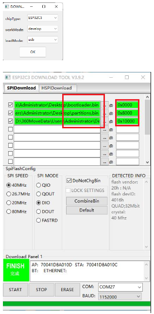

3.软件烧录
1)软件:flash_download_tool_3.9.2.exe ->选择ESP32C3->USB
2)步骤:按照如图设置【烧录过程需要按下旋钮不动】。

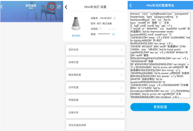

六、APP下载和WIFI配置

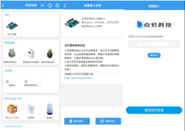

1.设备秘钥(Blinker ID)获取方式如下:
(一).进入灯科技官网下载APP->官网 打开APP添加设备->具体方法
   1)获取Blinker ID :打开APP->添加设备->独立设备->网络接入->复制key(Blinker ID),配网时需要用到(不使用app可以不填
   2)界面配置:打开新的设备->界面配置->输入配置信息(复制下面文本)->更新配置
{¨version¨¨2.0.0¨¨config¨{¨headerColor¨¨transparent¨¨headerStyle¨¨light¨¨background¨{¨img¨´´}}¨dashboard¨|{¨type¨¨btn¨¨ico¨¨fad fa-sync¨¨mode¨Ë¨t0¨¨刷新¨¨t1¨¨文本2¨¨bg¨Ë¨cols¨Ë¨rows¨Ë¨key¨¨get¨´x´Ï´y´Ï¨lstyle¨É¨clr¨¨#00A90C¨¨cus¨¨state¨}{ßA¨num¨ßF¨仓内温度¨ßC¨fad fa-thermometer-three-quarters¨ßPßQ¨min¨É¨max¨¢1c¨uni¨´℃´ßJËßKÍßLËßM¨temp¨´x´Ë´y´ÉßO˨rt¨»}{ßAßBßC¨fad fa-lightbulb¨ßEÊßF¨开/关灯¨ßHßIßJËßKËßLËßM¨btn-lamp¨´x´É´y´ËßOÉßP¨#076EEF¨}{ßA¨tex¨ßF¨色温值¨ßH¨2700-13000k¨¨size¨¨18¨ßJËßC¨fad fa-hand-point-right¨ßKËßLËßM¨tex-sw¨´x´É´y´ÍßOËßP¨#FBA613¨}{ßA¨ran¨ßF¨暖色¨ßPßmßX¢3NgßW¢hYßJÊßKÏßLÊßM¨ran-nw¨´x´Ë´y´ÍßOÎ}{ßAßnßF¨亮度¨ßP¨#595959¨ßXº0ßWÉßJÉßKÏßLÊßM¨ran-bright¨´x´Ë´y´ÎßOÎ}{ßAßBßC¨fad fa-arrow-alt-left¨ßEÉßF¨模拟场景¨ßHßIßJËßKÊßLÊßM¨btn-mnup¨´x´Ï´y´ÌßOÍßPße}{ßAßBßC¨fal fa-power-off¨ßEÊßF¨长按关机¨ßHßIßJËßKËßLËßM¨btn-power¨´x´Í´y´ÏßOÉ}{ßAßTßF¨当前功率¨ßC¨fal fa-question¨ßPßQßWÉßX¤CßY´W´ßJËßKÍßLËßM¨nowp¨´x´Ë´y´ËßOÌ}{ßAßfßF¨灯光模拟¨ßH´´ßi´12´ßJËßC¨fad fa-thunderstorm¨ßKËßLÊßM¨tex-mn¨´x´Ï´y´ËßOÉßPße}{ßAßBßC¨fad fa-arrow-alt-right¨ßEÉßF¨文本1¨ßHßIßJËßKÊßLÊßM¨btn-mndown¨´x´Ð´y´ÌßOÍßPße}{ßAßTßF¨电池电压¨ßC¨fad fa-charging-station¨ßP¨#389BEE¨ßWÉßXº0ßY´V´ßJËßKËßLËßM¨num-bat¨´x´Ï´y´ÉßOÉßa»}{ßAßBßC¨fad fa-tv-retro¨ßEÉßF¨联网时钟¨ßHßIßJËßKËßLËßM¨btn-clock¨´x´É´y´ÉßPßeßOÉ}{ßA¨tim¨ßJËßKËßLËßM¨timing¨´x´É´y´Ï}{ßA¨col¨ßF¨亮度调节¨ßPß1AßJËßKÑßLÑßM¨RGBKey¨´x´É´y´ÑßOÊ}{ßAßBßCßwßEÊßF¨过载保护¨ßHßIßJËßKËßLËßM¨btn-protect¨´x´Ë´y´ÏßOÊßPßQ}÷¨actions¨|¦¨cmd¨¦´b1´‡¨text¨‡´on´¨打开继电器1¨¨off¨¨关闭继电器1¨—{ß1N{´b2´´on´}ß1O¨打开继电器2¨}{ß1N{´b2´ß1Q}ß1O¨关闭继电器2¨}÷¨triggers¨|÷ßa|ßZß1B÷}

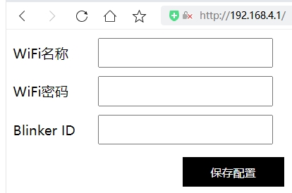

(二).WIFI配网:
长按不放,提示语后松开,进入wifi配网。
首次配网使用手机或电脑连接“MiniLamp”,浏览器访问:192.168.4.1,输入WiFi账号、密码、Blinker ID(如何获取请看上文)。
七、复刻说明
1.禁止商用,制作不易,源代码部分暂不开源,只提供bin文件。
2.主控QFN封装,焊接小白慎重,焊接不好翻车概率比较大,阻容采用0603封装。
3.BOM清单部分器件需要按实际清单,物料清单在附件。
4.附件:烧录BIN文件、3D打印文件、PCB和原理图、焊接图。
