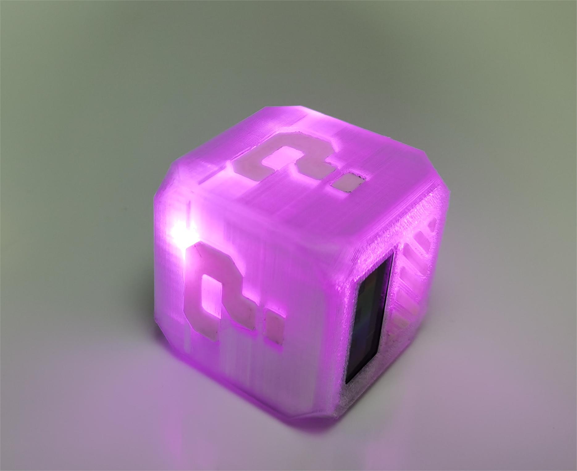

可编程计时器支持:重力计时器、rgb夜灯、电子木鱼、B站粉丝计数器、温湿度计、电脑监视器等等,更多好玩正在开发中!
简介:可编程计时器支持:重力计时器、rgb夜灯、电子木鱼、B站粉丝计数器、温湿度计、电脑监视器等等,更多好玩正在开发中!

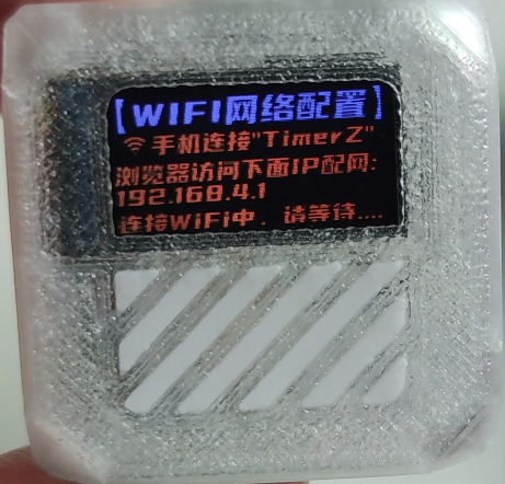

9.重点升级了配网方式,改为AP配网,同时有中文提示配网方式以及步骤。

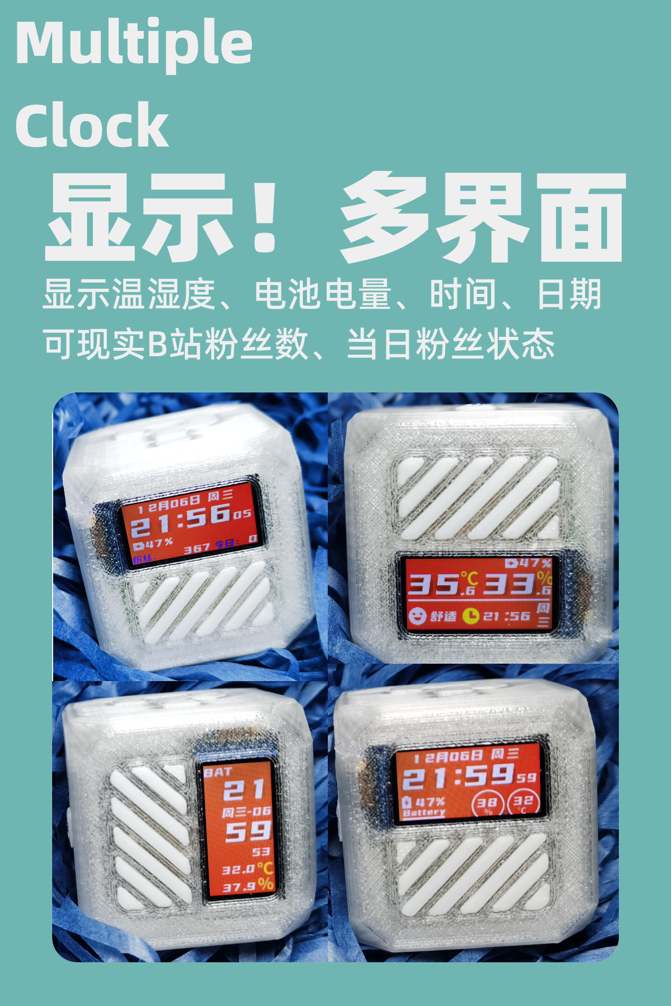

2.物联网时钟、粉丝计数器、温度计
1)B站粉丝(联网):实时监测B站粉丝数量。可以显示当前粉丝数量、当日粉丝增减情况;当粉丝增加时,蜂鸣器长鸣一秒;掉粉时,蜂鸣器鸣三下。
2)常规时钟(离线):开机联网后,获取网络时间后,自动断开,离线模式续航能增加一半。
3)温湿度计:外置温湿度传感器,减少温仓对温度的影响。

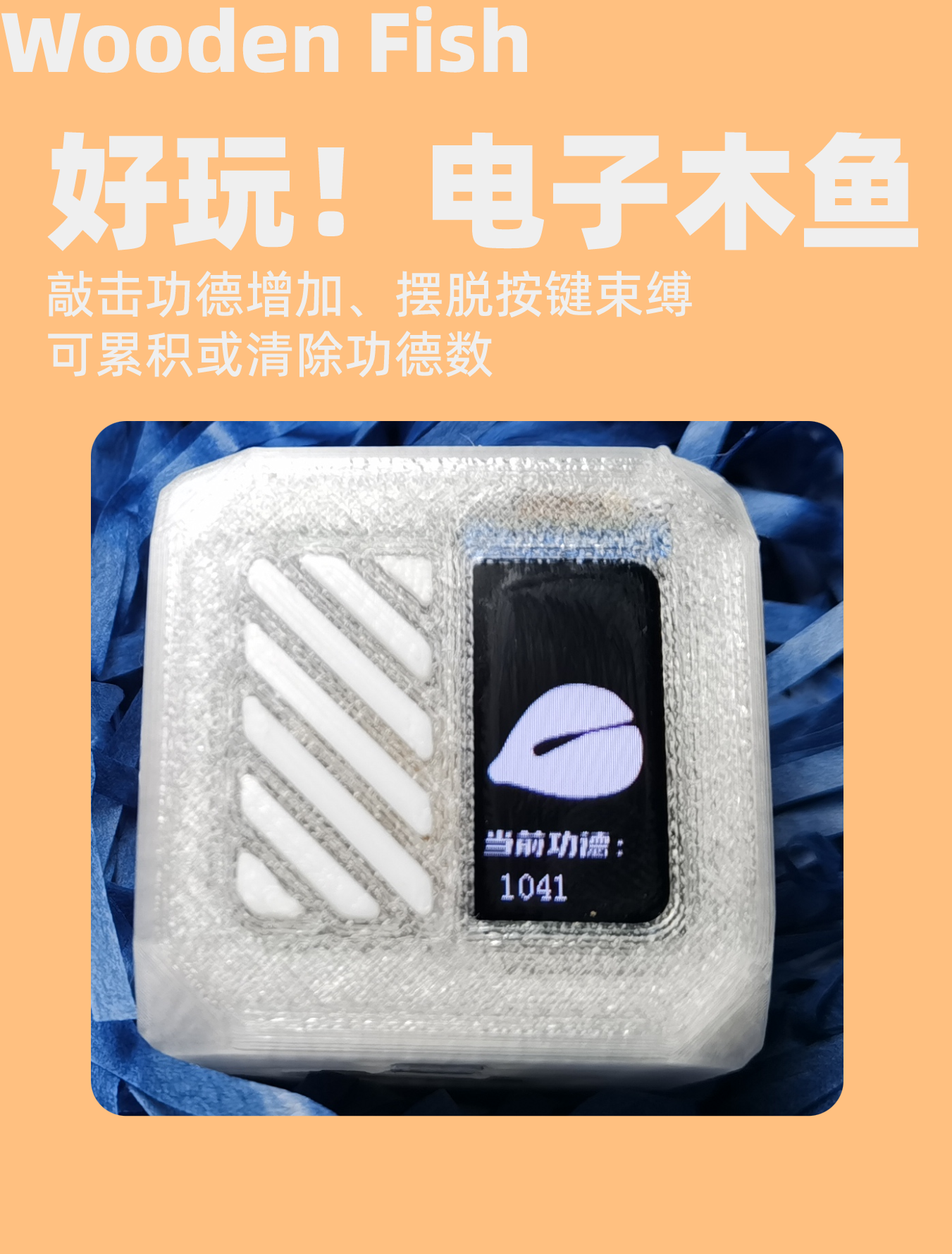

3.电子木鱼
1)归零:可以置零当前功德数,断电保存功能,可以累积功能。
2)积攒:可以用物体或者手敲击,敲击一下,功德+1。

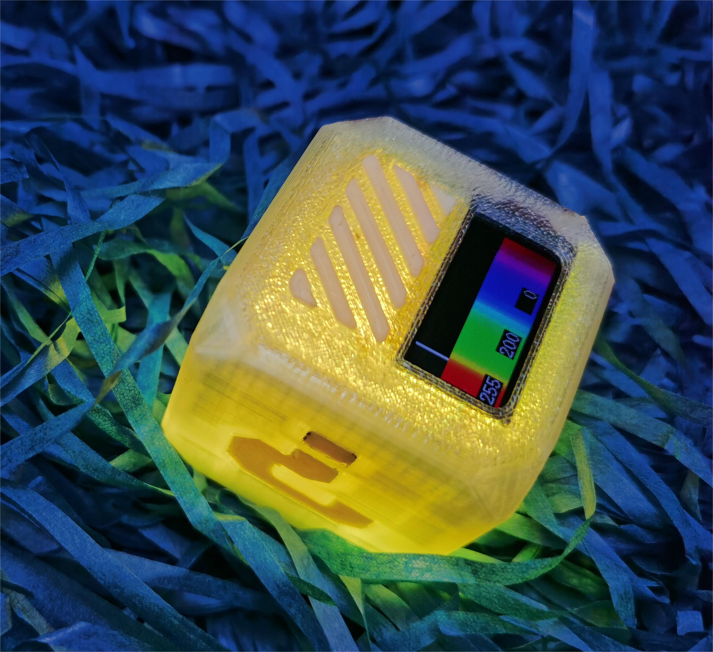

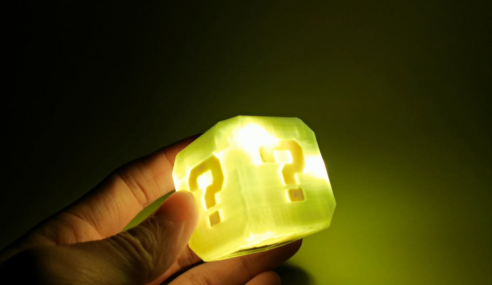

4.全彩小夜灯
1)模拟场景:呼吸灯,火焰、闪电、渐变色等场景。(暂时完善一些,逐渐完善)
2)HSL模式:直观修改H\S\L值(未完善)和RGB控制,内置颗3RGB。

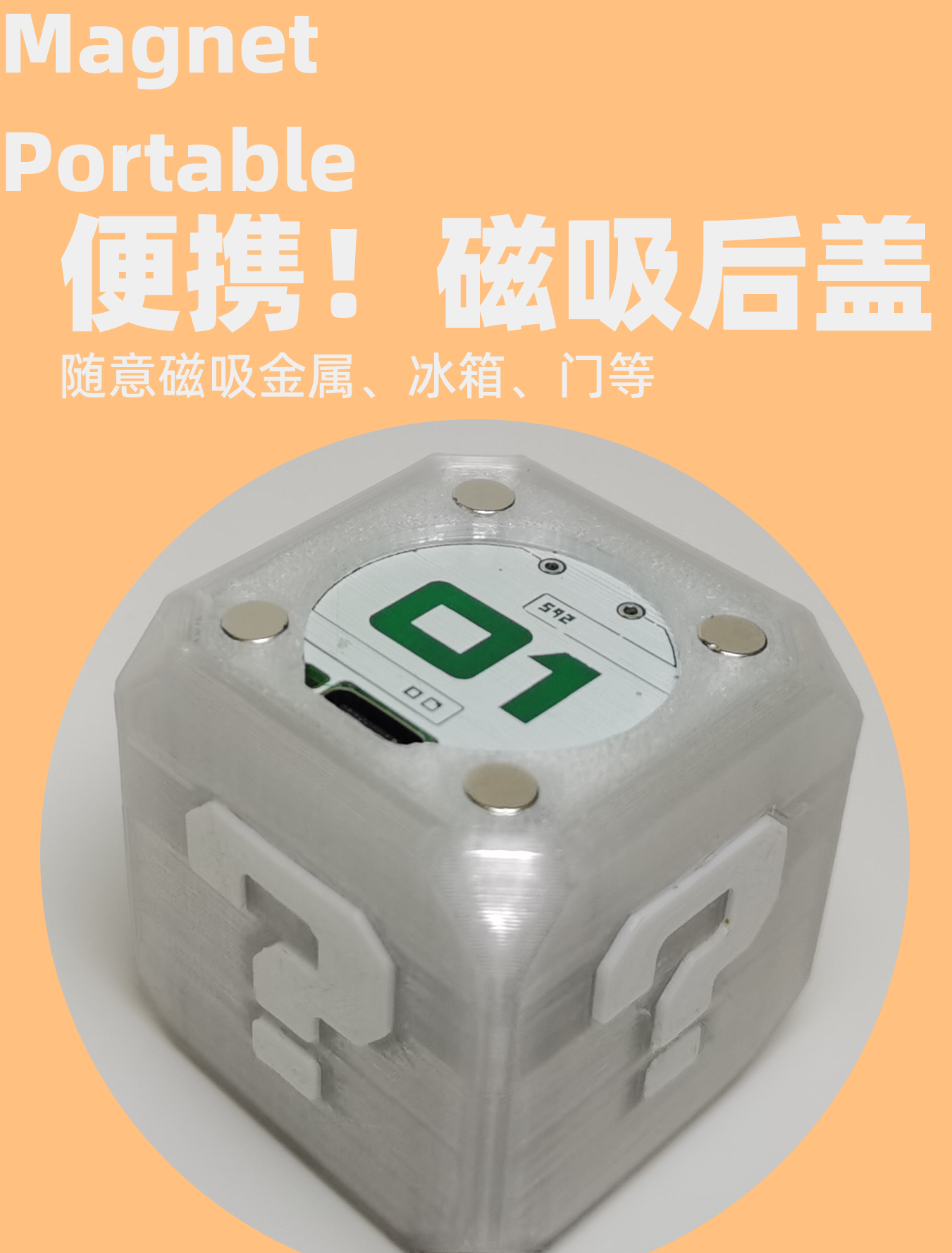

5.磁吸后盖
1)随意吸:背面嵌入4颗强磁,可以吸附冰箱、门等金属。

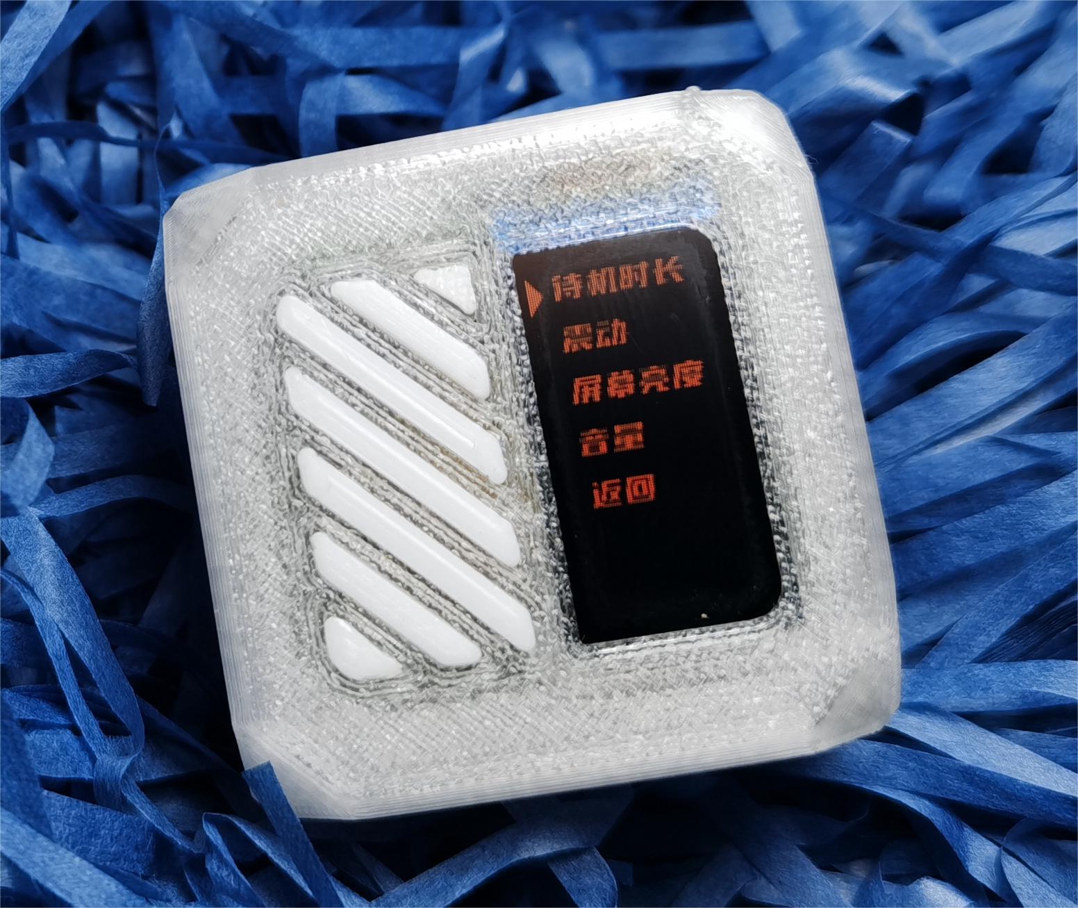

6.设置(图片未更新)
1)待机时长:设置待机时间,除部分功能外,静止状态自动关机。
2)震动:可设置 0-100%范围震动大小。
3)屏幕亮度:可设置  0-100% 亮度范围。
4)音量:可设置  0-100% 蜂鸣器大小。
5)配网:可以设置开机是否进入配网。
6)恢复出厂:恢复出厂设置。

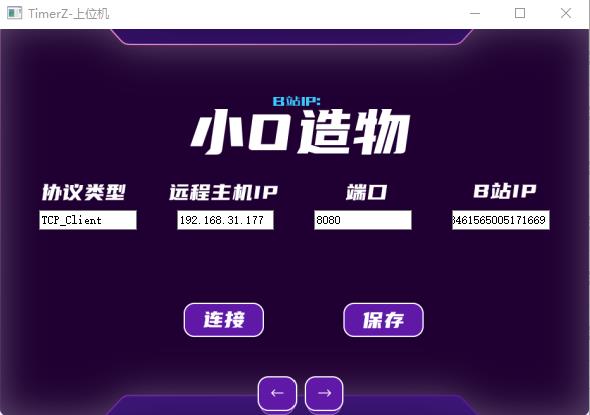

8.上位机
可以绑定个人哔哩哔哩 IP,查看系统参数,更多功能还未完善,

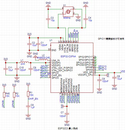

1.主控电路
主控采用ESP32C3FN4,芯片集成USB,wifi和蓝牙,电路简单,外围只需要40Mhz晶振,简单阻容即可工作,免去ch340串口模块,可以实现usb下载和串口通讯,可以作为新手开发板使用。

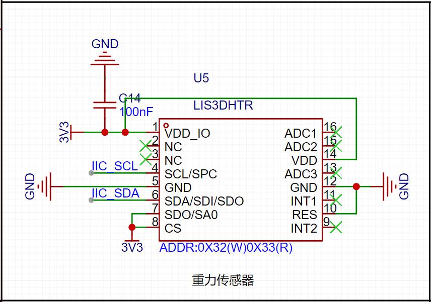

2.重力感应电路
采用LIS3DH方案,芯片价格便宜,只要2块钱。功能实现简单,IIC通讯。

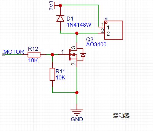

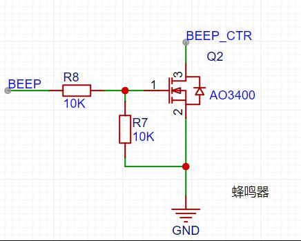

4.震动和蜂鸣器电路
采用无源蜂鸣器(价格便宜),手环类似震动马达,通过PWM控制mos管,间接驱动。

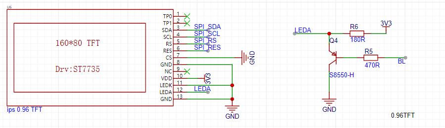

5.屏幕驱动
0.96寸TFT彩色屏幕,淘宝比较热门的st7735方案,软件SPI驱动,没有采用硬件SPI驱动;驱动速度稍微比较慢,UI设计时,硬件避免大面积刷新UI。

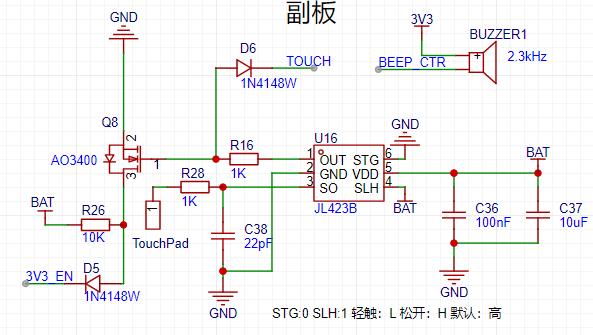

6.触摸按键和开关机电路

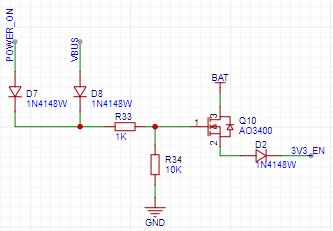

1)开机功能:设计时考虑产品完整性,不增加任何按钮,使用触摸方式开机和关机。开机方式:1.轻触松开:离线模式  2.轻触1秒:联网模式。 3.插电自动开机(不需要可以删除1n4148w)。
2)触摸按钮:1.返回:屏幕朝上,触摸1秒返回上一页菜单。2:关机:长触3秒关机。

四、外壳和安装
1.3D打印
手上只有一台自己组装的大鱼CC FDM打印机,只能采用两种颜色分别打印,然后通过胶水粘贴在一起。
2.安装配件

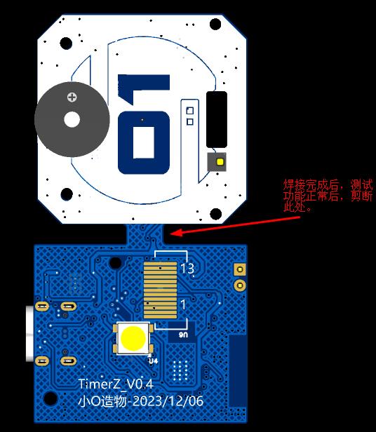

1)PCB:为了能节省嘉立创PCB打印,主控板和触摸板合并打印,到手后用剪钳剪断,通过FPC排线连接。
2)配件: 4颗10mm*1.5mm强磁,4颗m1.6螺丝。

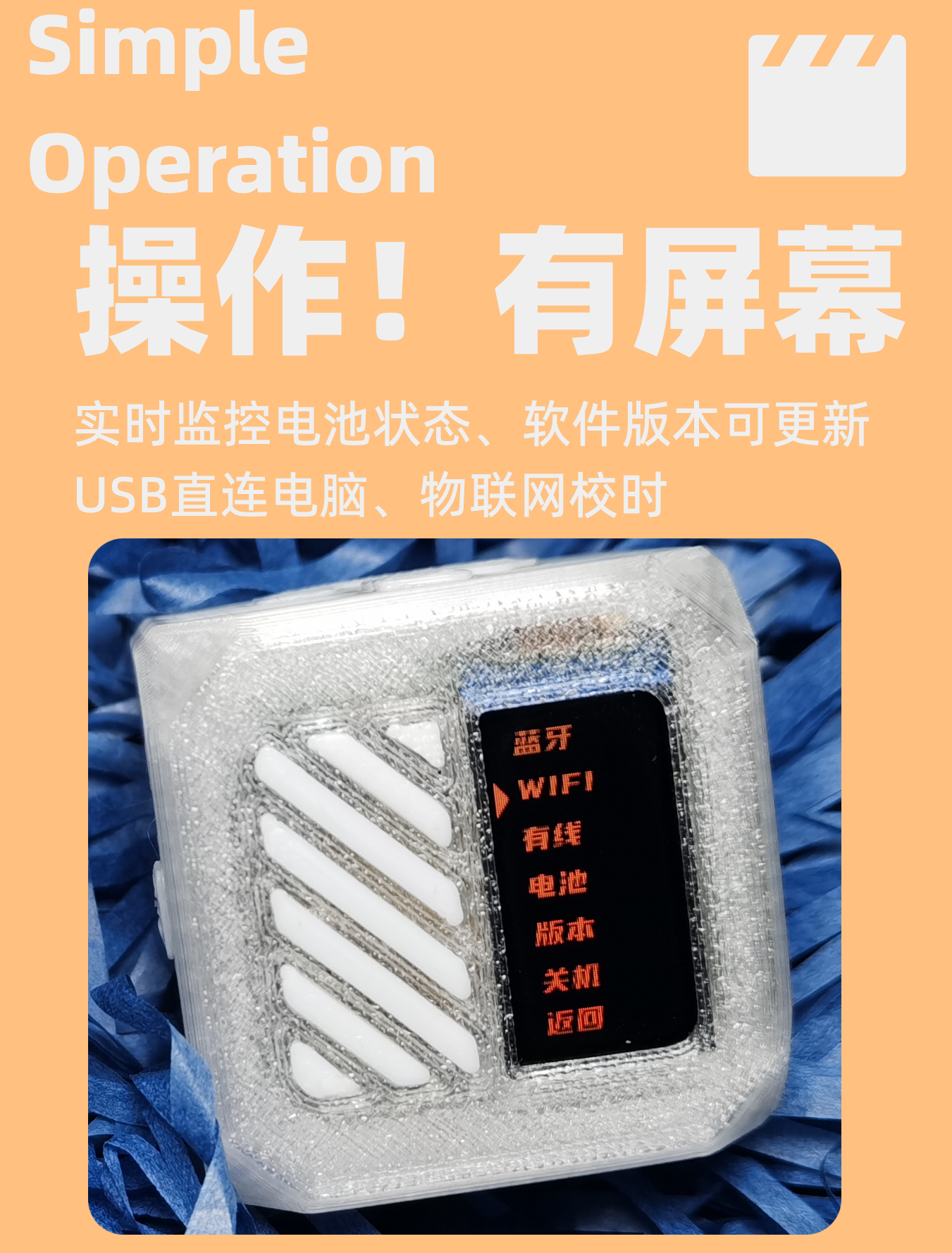

五、使用说明和软件烧录

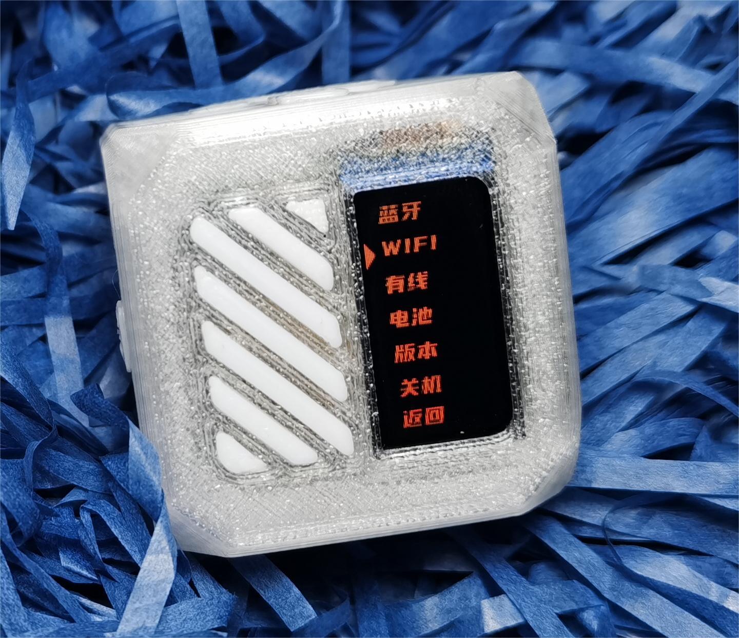

1.界面操作
菜单操作时,保持屏幕正朝上。
1)确定:向右倾斜。
2)返回:屏幕正朝上,轻触背后 ”01“,1秒即可返回。
3)上键:向上倾斜。
4)下键:向下倾斜。
5)关机:长触摸”01“,3秒关机。
2.软件烧录
1)软件:flash_download_tool_3.9.2.exe
2)步骤:按照如图设置
3.WIFI配网
根据屏幕提示一步步操作即可!
