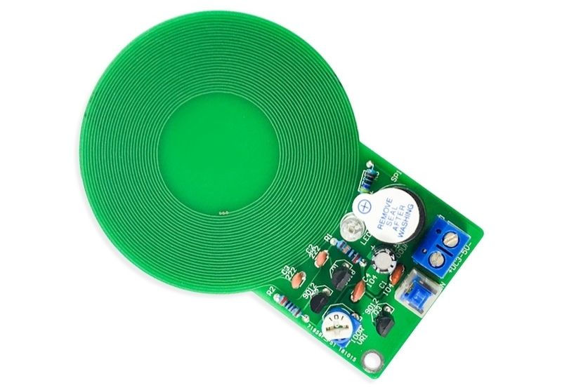

金属探测器DIY自制PCB板 工作电压:3V-5V 工作电流:<40mA。非接触式金属探测模块 最远探测距离60毫米。制作简单,稳定可靠。

Q1L1L2C2C3R1W组成高频振荡电路,调节电位器W,可以改变振荡级增益,使振荡器处于临界振荡状态,也就是说刚好使振荡器起振。Q2Q3组成检测电路,电路正常振荡时,振荡电压交流电压超过0.6V,Q2就会在负半周导通将C4放电短路,结果导致Q3截止;当探测线圈L1靠近金属物体时,会在金属导体中产生涡电流,使振荡回路中的能量损耗增大,正反馈减弱,处于临界态的振荡器振荡减弱,甚至无法维持振荡所需的最低能量而停振,使Q2截止,R2C4充电,Q3导通,推动蜂鸣器发声。根据声音有无,就可以判定探测线圈下面是否有金属物体了。
焊接好后的调试方法:
本机L1L2采用印刷板上的铜皮导线形成电感,无需大家自己制作电感,简单,成功率极高!电路刚用十多个元件,只要安装无误,一般都能正常工作。安装好后接上电源,调节电位器到刚好不发声(不靠近金属的情况下),用印刷板天线靠近金属,此时应该发声,远离金属后应该停止发声,若远离不能停止发声,应该把电位器逆时针方向调一点点再试,直到符合要求为止。
见问题:
通电后长响,这是因为前面振荡级没有起振,有可能电阻、三极管等元件放错,或者线路板线圈中有匝间短路或者开路,请用放大镜仔细检查。另外,Q2放大倍数太低不足以让Q3关断也会长响。
