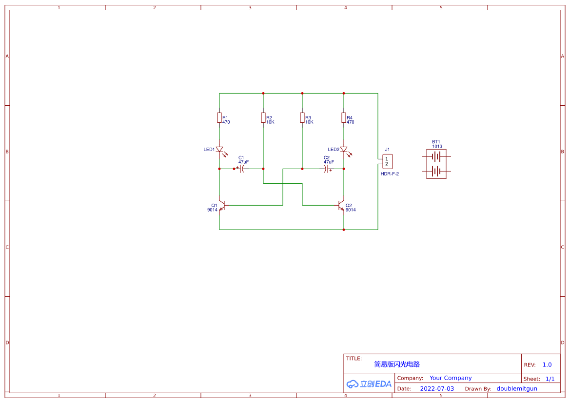

通电后,左右两个白色LED交替闪烁反复循环,电源电压越高LED越亮,改变电解电容的容值可以改变交替闪烁的速度,容值越大,闪烁速度越慢,容值越小,闪烁速度越快。电路简单易懂,用于焊接练习,焊点更美观!
简介:通电后,左右两个白色LED交替闪烁反复循环,电源电压越高LED越亮,改变电解电容的容值可以改变交替闪烁的速度,容值越大,闪烁速度越慢,容值越小,闪烁速度越快。电路简单易懂,用于焊接练习,焊点更美观!
创建时间:2022-07-03 21:27:12更新时间:2022-07-04 17:03:46
简易闪光电路
  • 工作原理:
                          1、当电源一接通,两只三极管就要争先导通,但由于元器件有差异,只有某一只管子最先导通。假如Q1最先导通,那么Q1集电极电压下降,LED1被点亮,电容C2的左端接近零电压,由于电容器两端的电压不能突变,所以Q2基极也被拉到近似零电压,使Q2截止,LED2不亮。
                          2、随着电源通过电阻R3对C2的充电,使三极管Q2基极电压逐渐升高,当超过0.6伏时,Q2由截止状态变为导通状态,集电极电压下降,LED2被点亮。
                          3、与此同时三极管Q2集电极电压的下降通过电容器C2的作用使三极管Q1的基极电压也下跳,Q1由导通变为截止,LED1熄灭。如此循环,电路中两只三极管便轮流导通和截止,两只发光二极管就不停地循环发光。改变电容的容量可以改LED循环的速度。
       !!!打板后需要两节1.5V(7号电池)放入电池盒,用导线把电池盒(BT1)和电路板连接起来,注意正负极
