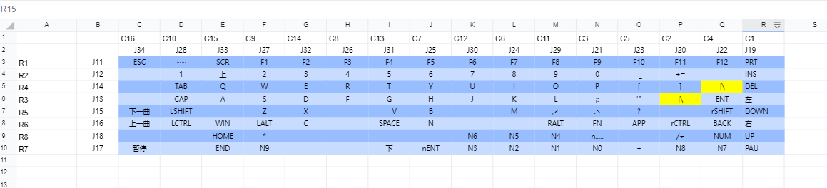

全是拿万用表打出来的,如果有错误的地方,欢迎留言交流。矩阵可以对照原理图看,原理图可能会有个别错误。
首先是按键矩阵,,应该不会出什么问题(嗯,应该)。黄色那个键是两个都是,画原理图时取一个就好。空置的键位多为日语韩语键盘按键,如要用到可以自行测量。

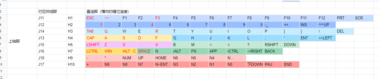

再来两张原始的记录对比参考
