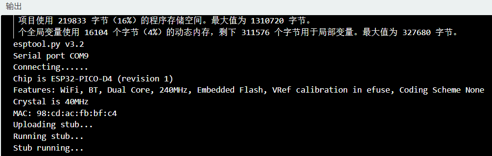

控制处理:处理器采用无线SoC ESP32,支持蓝牙和WIFI,开发环境采用Arduino,易于使用。

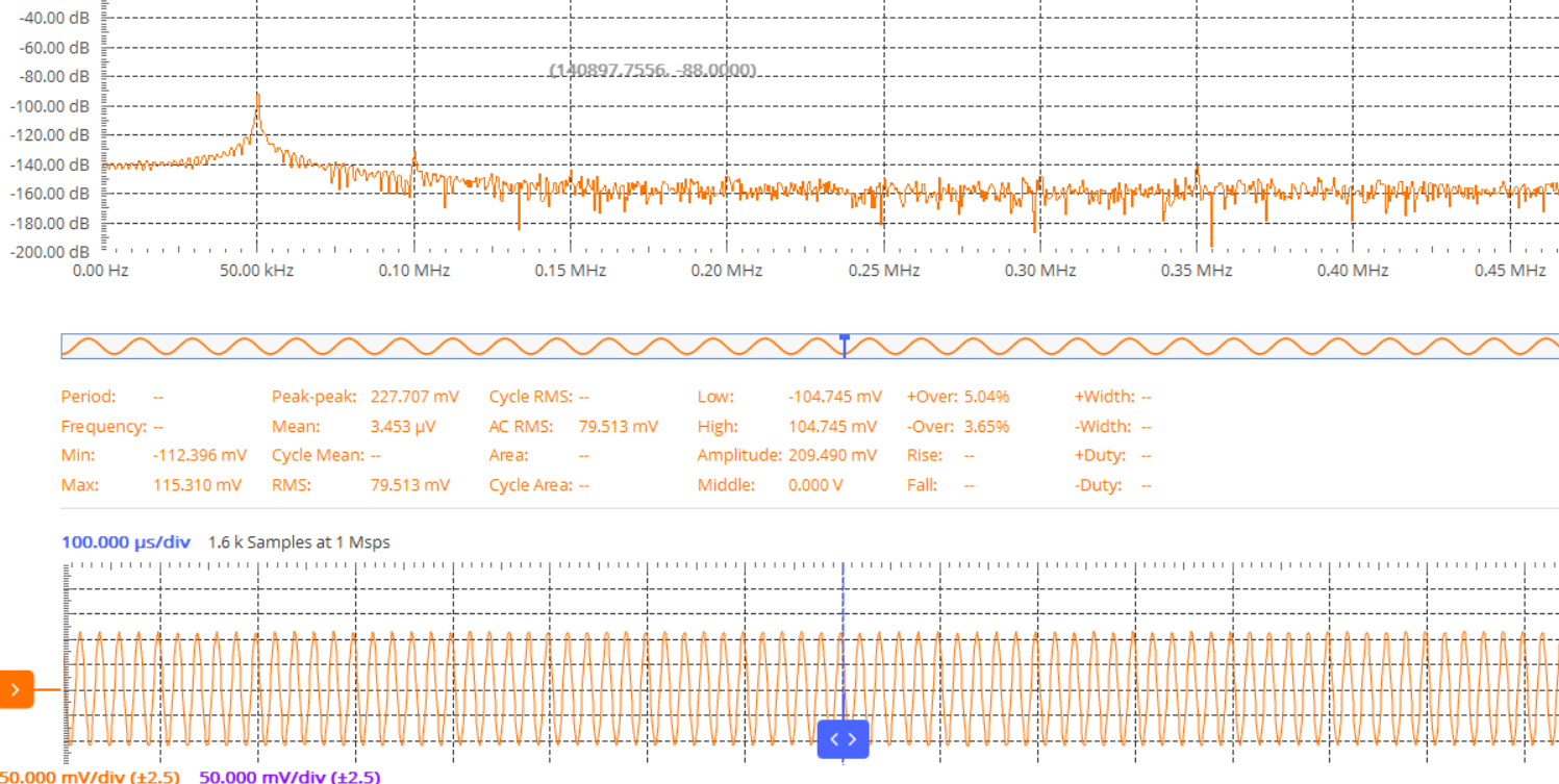

通过arduino软件编写AD9834的SPI接口驱动程序,实现dds波形输出:
#include "ad9834.h"
#define FSYNC  5
#define CLK    18
#define DATA   23
#define FXTAL  26000000
#define RESET_AD9834   22
AD9834 ad9834(FSYNC, CLK, DATA);
void setup()
  pinMode(RESET_AD9834, OUTPUT);
  digitalWrite(RESET_AD9834, HIGH);
  digitalWrite(RESET_AD9834, LOW);
  ad9834.init(FXTAL);
  ad9834.set_freq(50000);
  ad9834.set_waveform(SINE);
  ad9834.internal_clock_control(0);
  ad9834.dac_control(0);}
void loop()
波形nice
