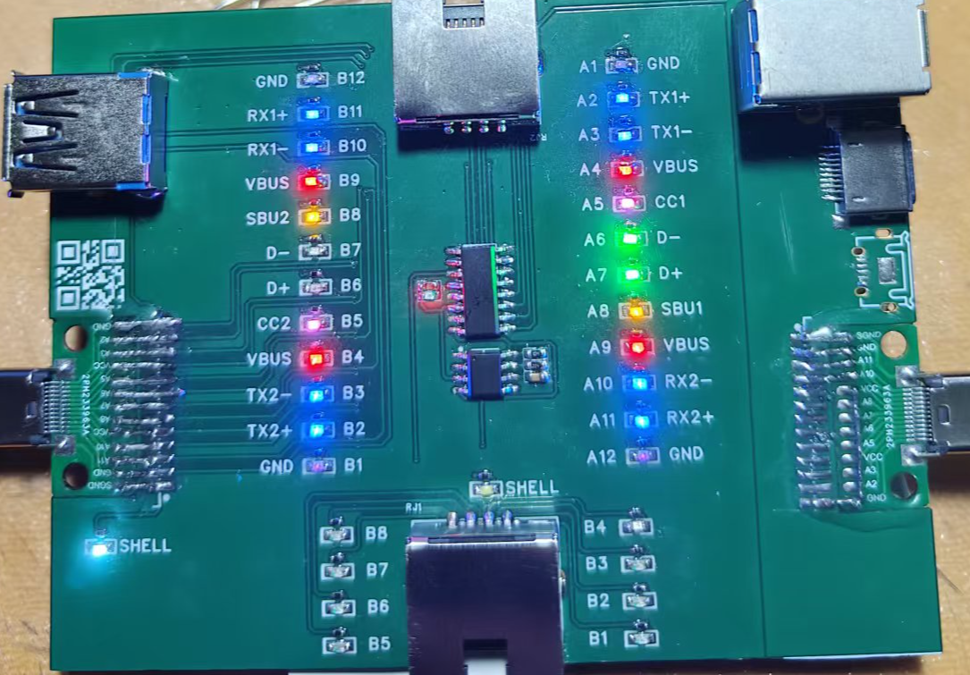

使用现成的typec母口模块,大大降低焊接难度,添加了流水灯式的网线线序检测,正常网线应该从一到八依次点亮。
萌新参考了许多大佬的作品拼凑了这个项目,非常感谢大佬的付出
PS:只要电池电量足,不同颜色的led即使限流电阻都是1k,也都能亮
