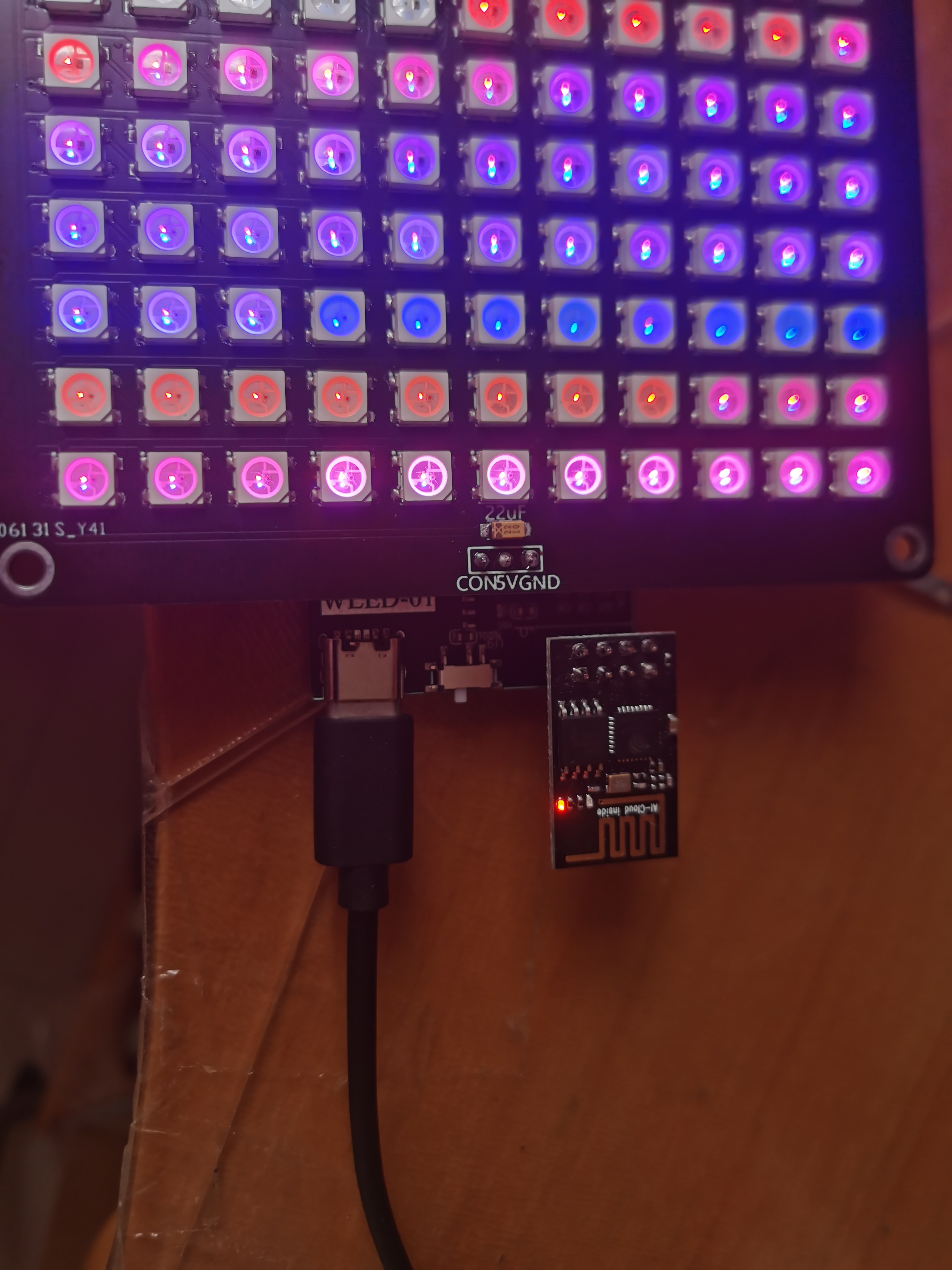

低成本的玩灯硬件,可以控制灯带和灯板
简介:低成本的玩灯硬件,可以控制灯带和灯板
创建时间:2023-03-11 10:41:51更新时间:2023-03-13 09:45:07

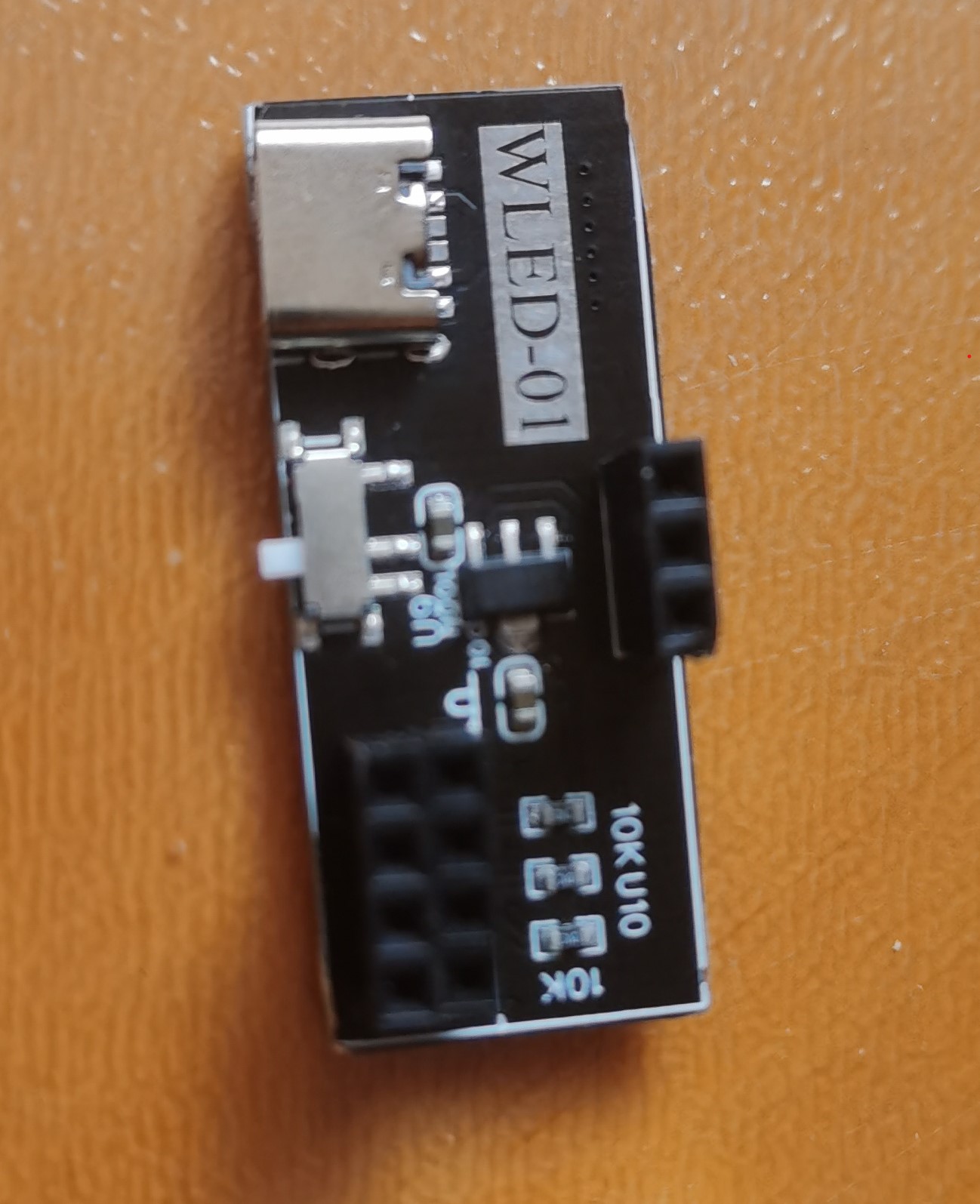

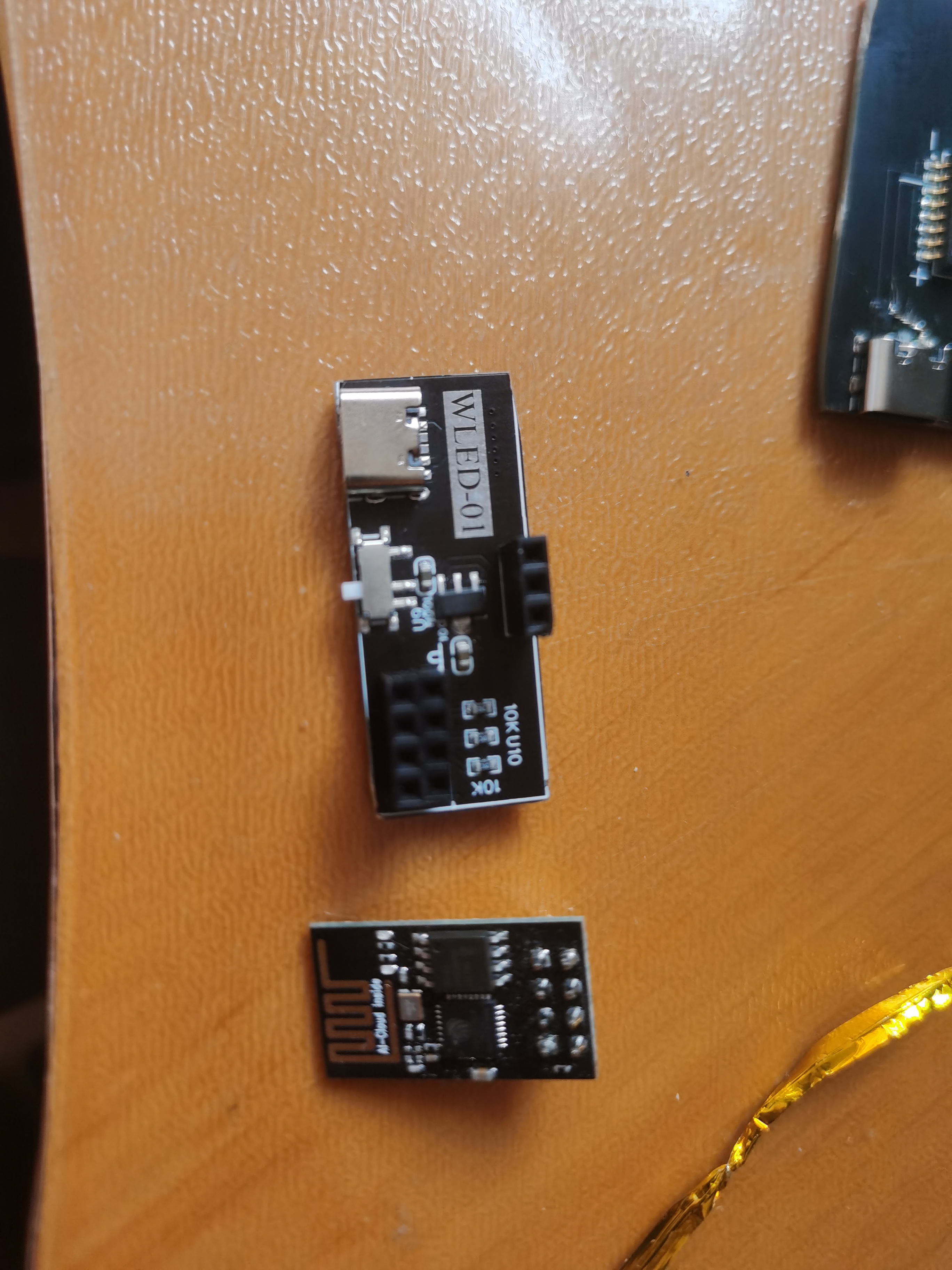

简单设计的ESP-01控制板,带独立开关,通过三针接口控制rgb灯。使用前请将GPIO设置为2,使用时注意电源功率,请勿使用电脑usb口点灯
