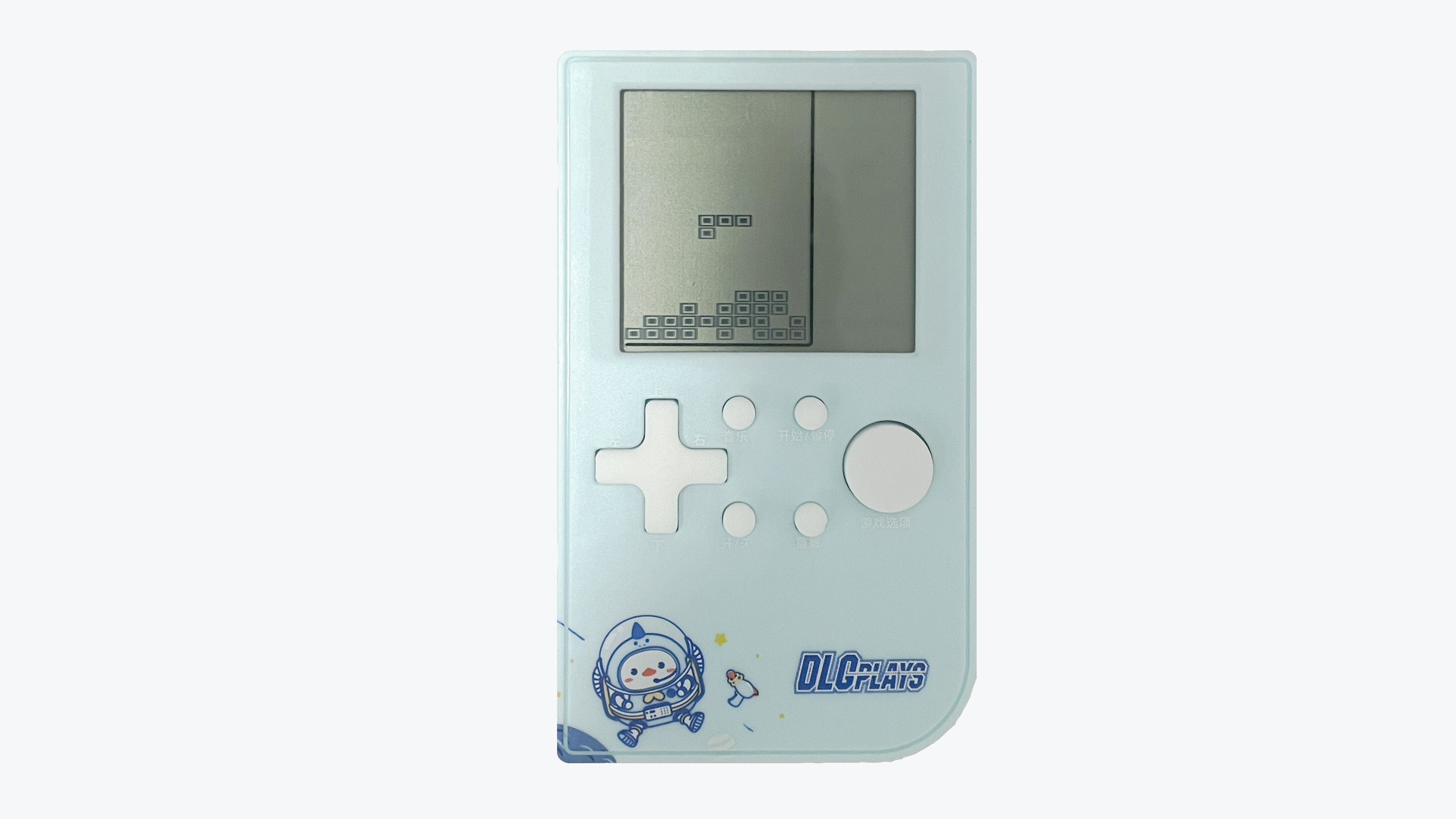

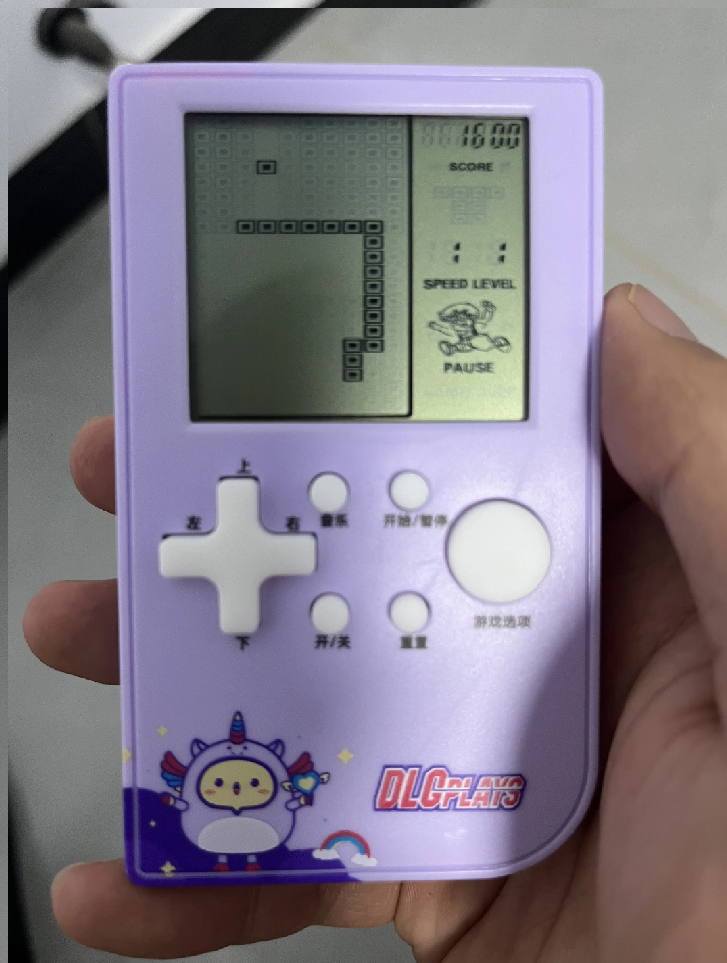

下图所示的游戏机,我想很多85后90后都很熟悉,在还手机尚未普及的那个年代,这种价格低廉的游戏机给很多孩子的童年带来了欢乐。
其中的经典游戏如俄罗斯方块,坦克大战等早已根植到一代人的记忆中。

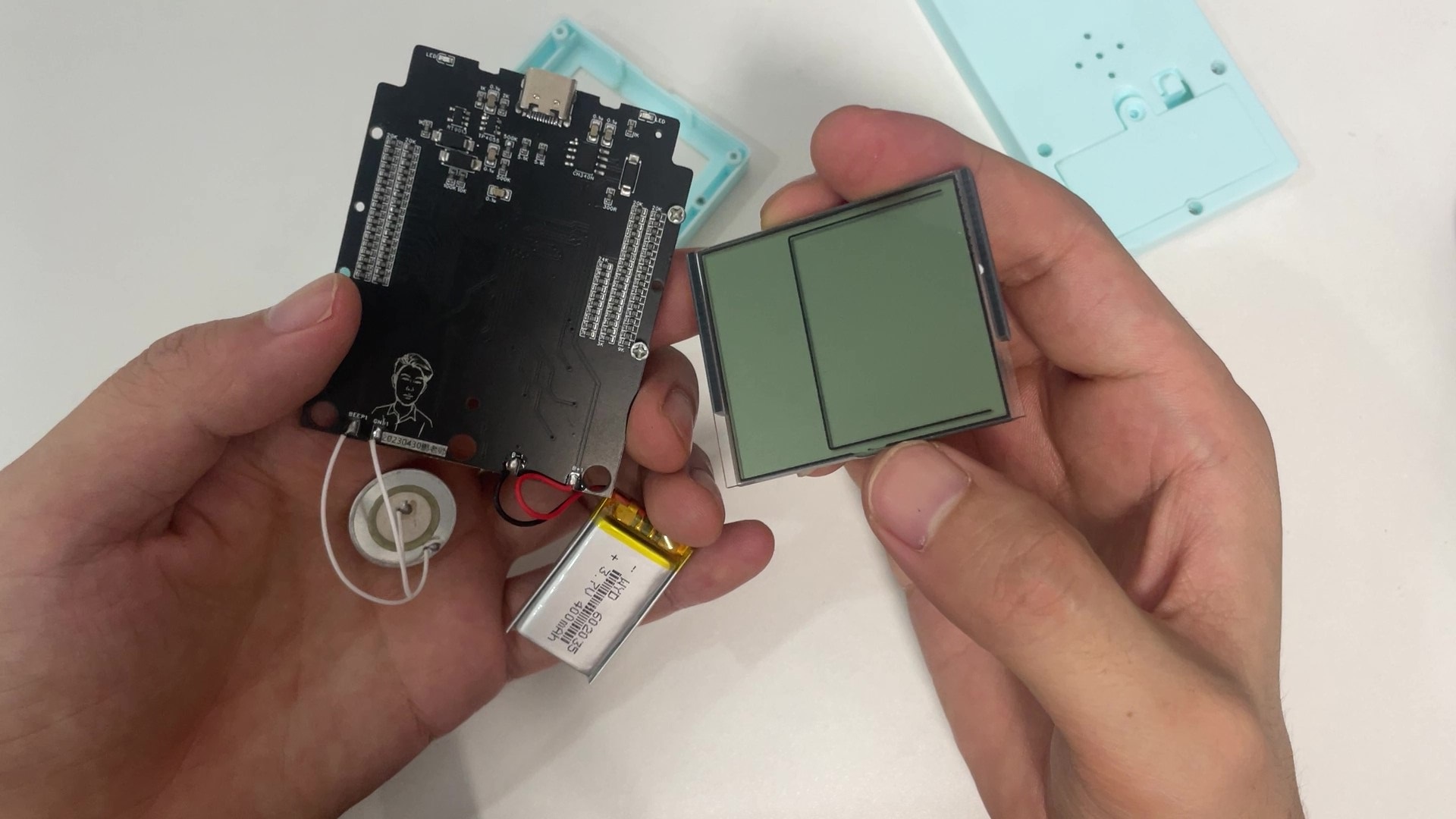

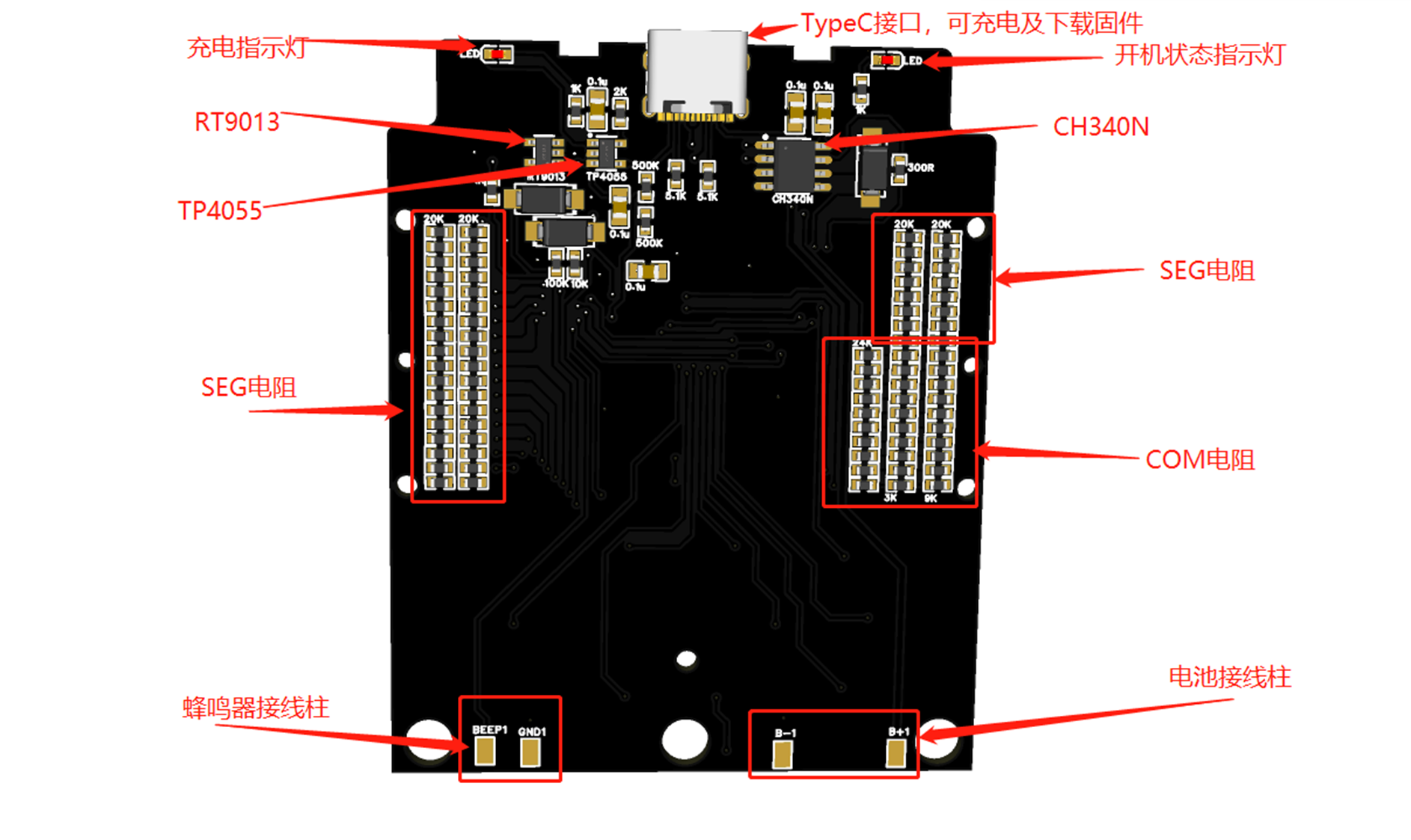

该项目使用的主控芯片是51单片机,借用了原游戏机的外壳,屏幕,按键,扬声器,实现了俄罗斯方块的功能。另外升级了原游戏记机的电源系统,采用锂电池供电,TypeC接口充电,更符合当今社会的使用习惯。该项目最大的亮点是使用了原游戏的的屏幕,能够开发出原汁原味的游戏。整个产品的核心部件如下图所示:

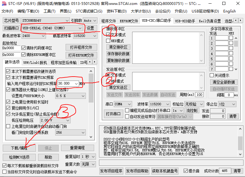

该设备使用STC原厂提供的烧录软件STC-ISP进行烧录,最新版本的烧录软件可从STC官网下载。烧录配置参数如下图所示:
游戏机的开关机是通过软硬件配合实现的,在关机状态下,长按开机键1S设备即可开机,在开机状态下,轻触开机键即可关机。
烧录固件时需要先配置好上述参数,将游戏机关机,点击【下载/编程】按钮,按住游戏机开机键不放,直到烧录完成。

在关机状态下,长按开关机键2S即可开机,开机后即进入俄罗斯方块游戏界面。
左右方向键:控制方块左右移动
上方向键 :游戏暂停
下方向键:方块加速下落到底部
大圆键:方块旋转
开机状态下,轻触开关机键即可关机。
设备的开关机按键是固定的,其他按键都可以通过修改代码自定义功能

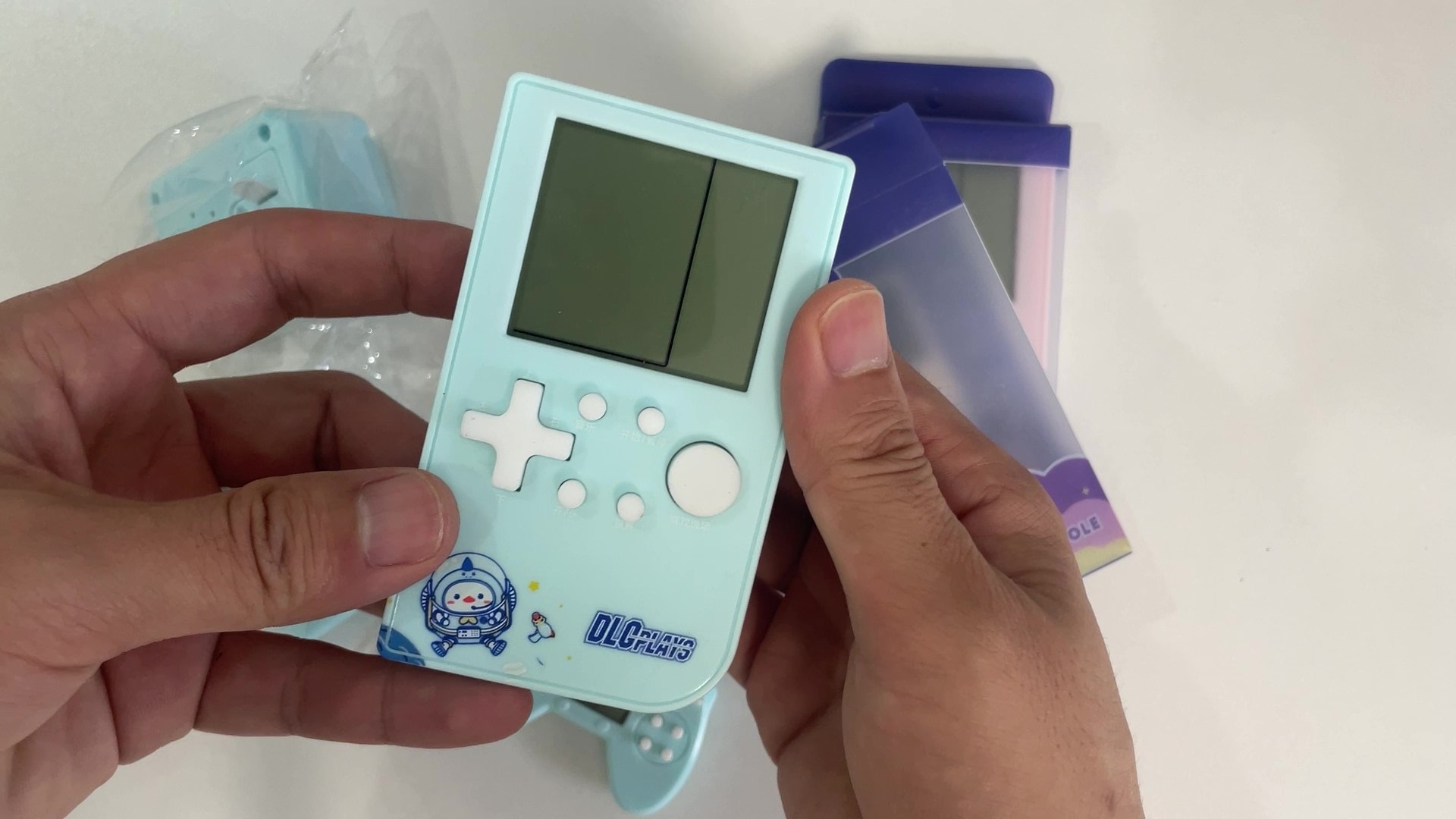

3.1 游戏机挑选

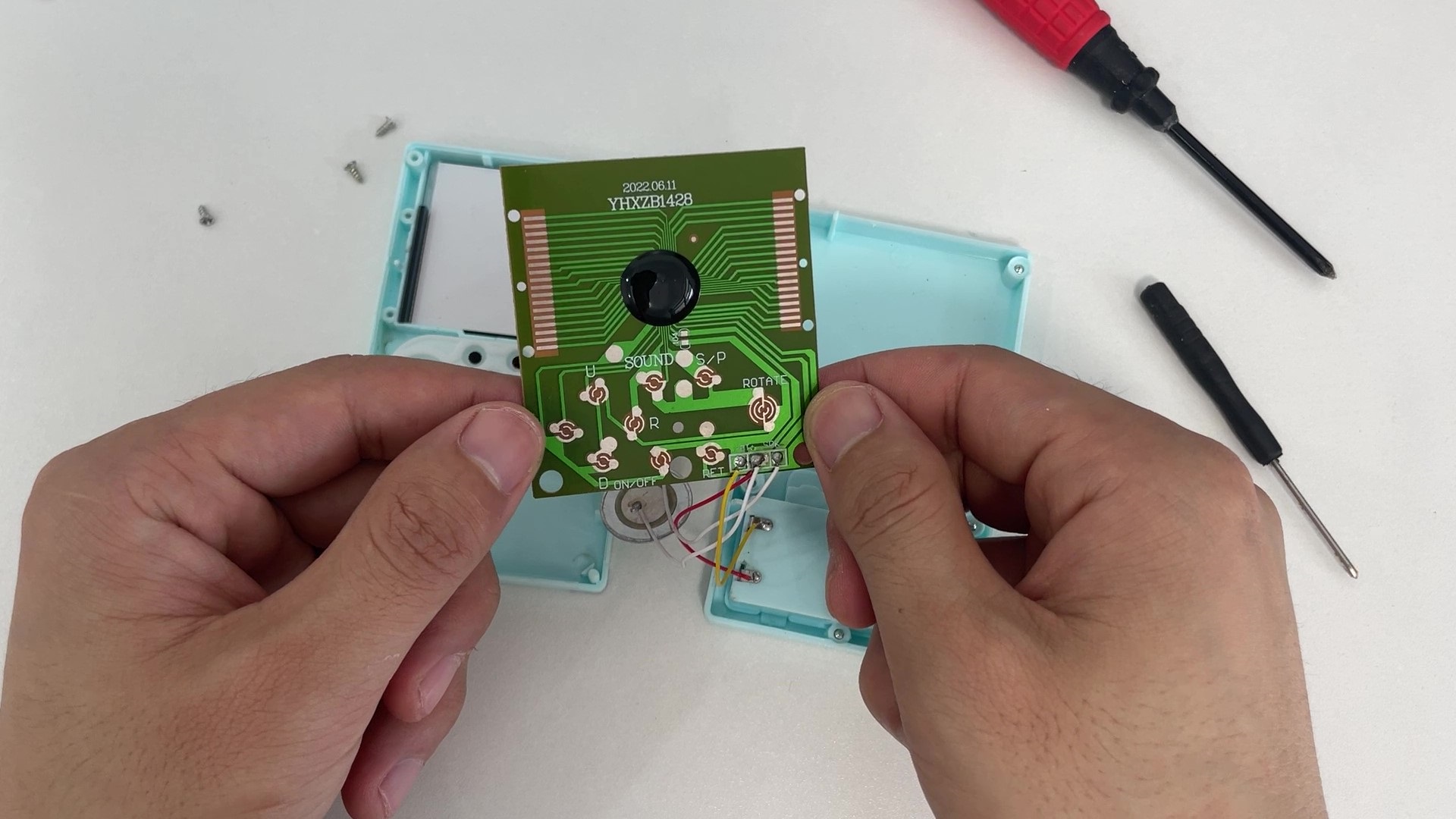

首先是采购了若干台同类型的游戏机,从中挑选出了这款适合改装的型号。

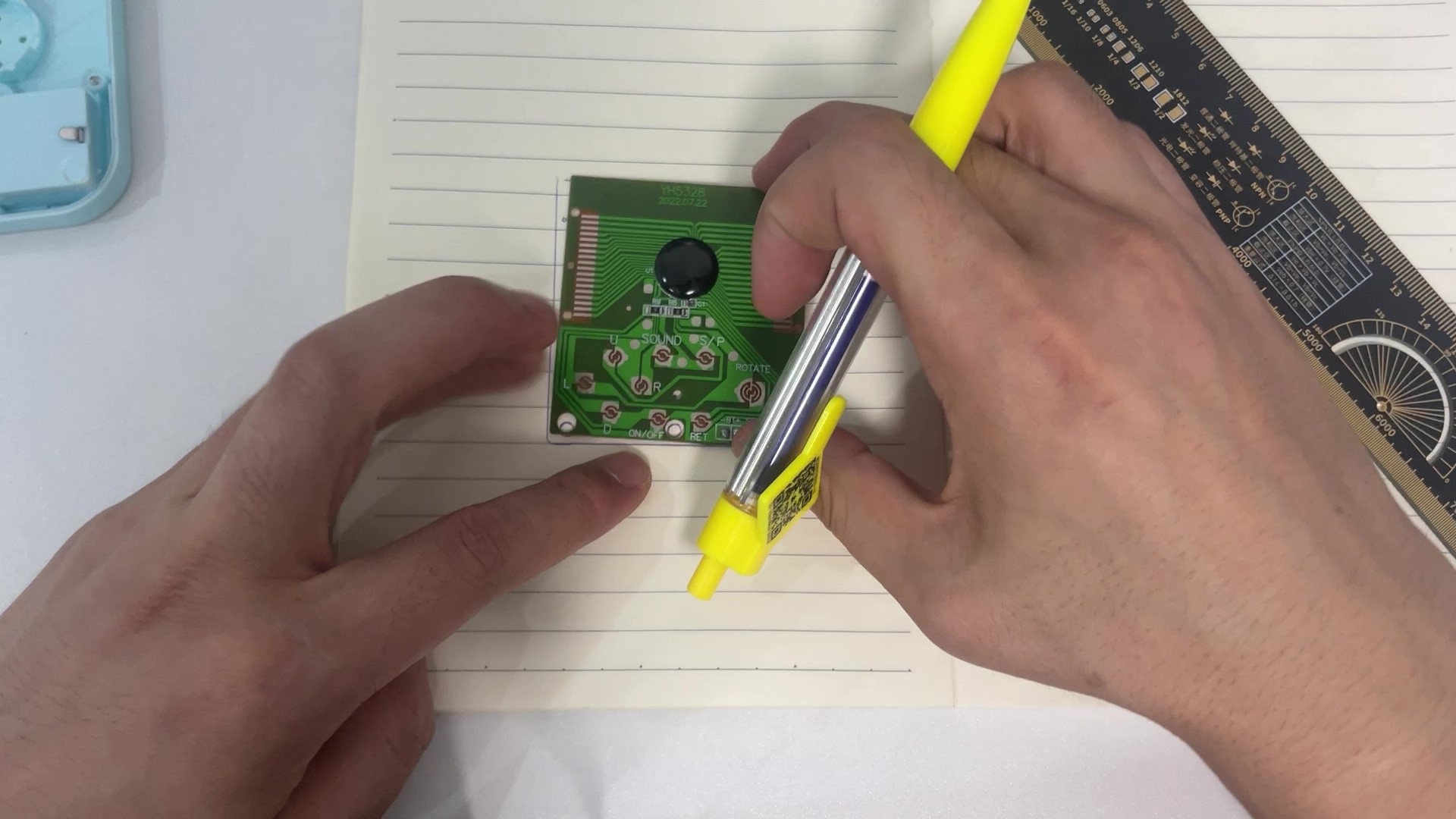

然后对其进行拆解,分析其工作原理,这种游戏机几乎都采用专用的牛屎芯片,很难从芯片是获得信息。
3.2 驱动原理分析

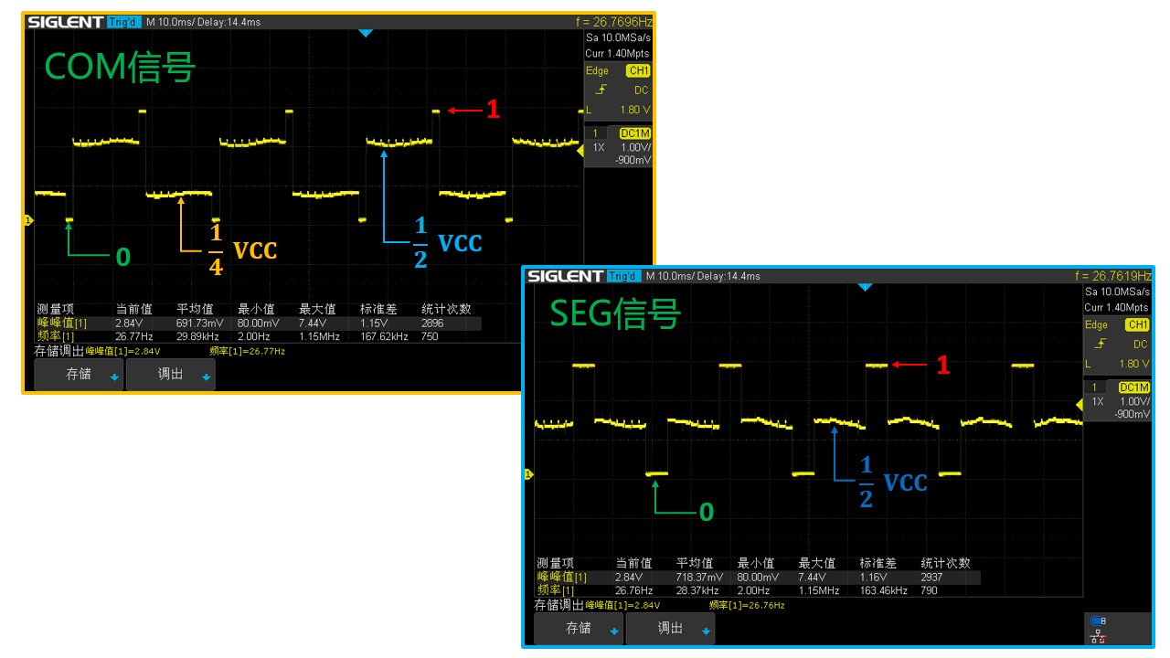

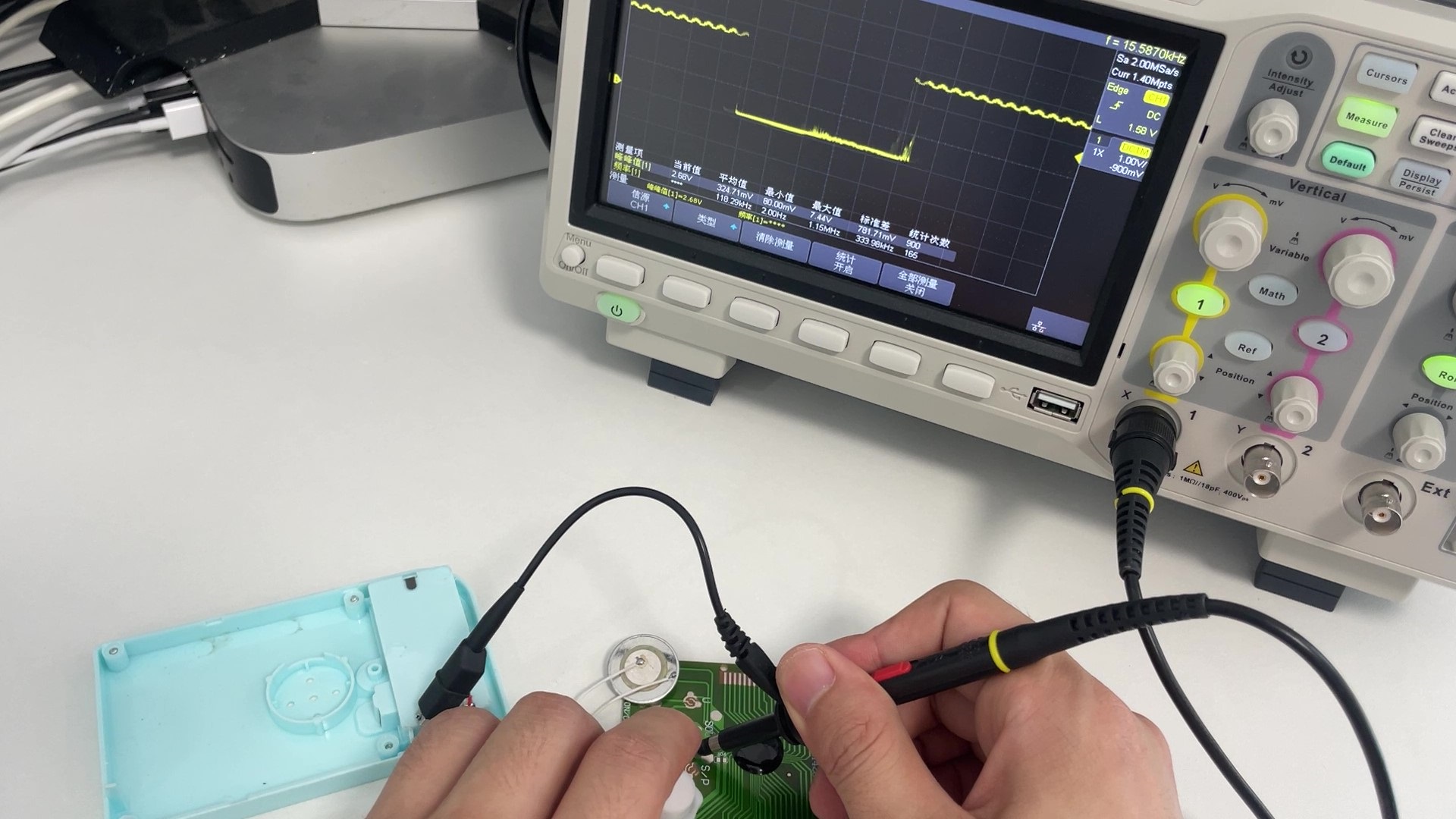

通过仪器对电路板上的信号进行测量,可以发现按键就是高低电平的变化,蜂鸣器是PWM信号,这些分析起来相对来说还比较简单。

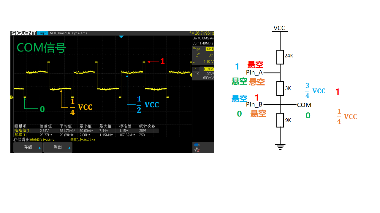

复杂的是LCD屏幕的驱动信号,这种类型的屏幕大多采用的是多电平扫描驱动,网上相关的资料也比较少,只能自己一点点去摸索。采用示波器分别查看这36个CD驱动引脚的波形,可以发现其电平形式大致分为两类,一类是如图所示的波形信号,规律性很强,共有4个电平段,分别是VCC,四分之三VCC,四分之一VCC和GND。另一类是相对无规律的波形信号,共有三个电平段,分别是VCC,二分之一VCC和GND。
结合网上查阅到的零散资料,有规律的信号是COM引脚,无规律的信号是SEG引脚。简单来时就是COM控制当前屏幕扫描的哪一列,SEG引脚控制当前屏幕扫描那一行。

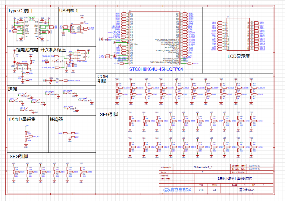

3.3 LCD 驱动电路的实现

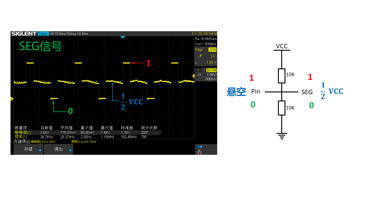

搞清楚的LCD驱动的型号形式,接下来的难点是如何使用单片机的引脚产生这样的信号。普通的单片机引脚只有高低两种电平,要想产生上述信号,可以借助电阻分压来实现。
对于SEG信号,只需要使用一个单片机引脚和两个10K电阻即可,如图所示,当单片机引脚A输出低电平时,SEG端的电压为GND,当单片机的引脚悬空时,SEG端的电压为二分之一VCC,当单片机引脚A输出高电平时,SEG端电压为VCC。
COM信号的实现稍微复杂一些,需要使用两个单片机引脚和三个电阻,连接方式如图所示,电阻阻值分别是9K,3K和24K。当单片机引脚A悬空,引脚B输出低电平时,COM端的电压为GND,当单片机引脚A和B都悬空时,COM端的电压为四分之一VCC,当单片机引脚B悬空,引脚A输出高电平时,COM端的电压为1四分之三VCC,当单片机引脚A悬空,引脚B输出高电平时,COM端的电压为VCC。
3.4 原理图设计
有了上述的理论基础,接下来就可以设计电路图了。LCD屏幕上一共有10个COM引脚和26个SEG引脚,所以采用上述方式驱动LCD一共需要46个单片机引脚。本项目采用了LQFP封装的51单片机STC8H8K64,一共有60个可用的IO口,恰好能满足该项目的需求。LCD驱动电路采用了庞大的电阻网络,其次还给整个系统添加额USB转串口,锂电池充电,单键开关机等功能电路。
原理图PDF及源文件可从附件中下载!!!

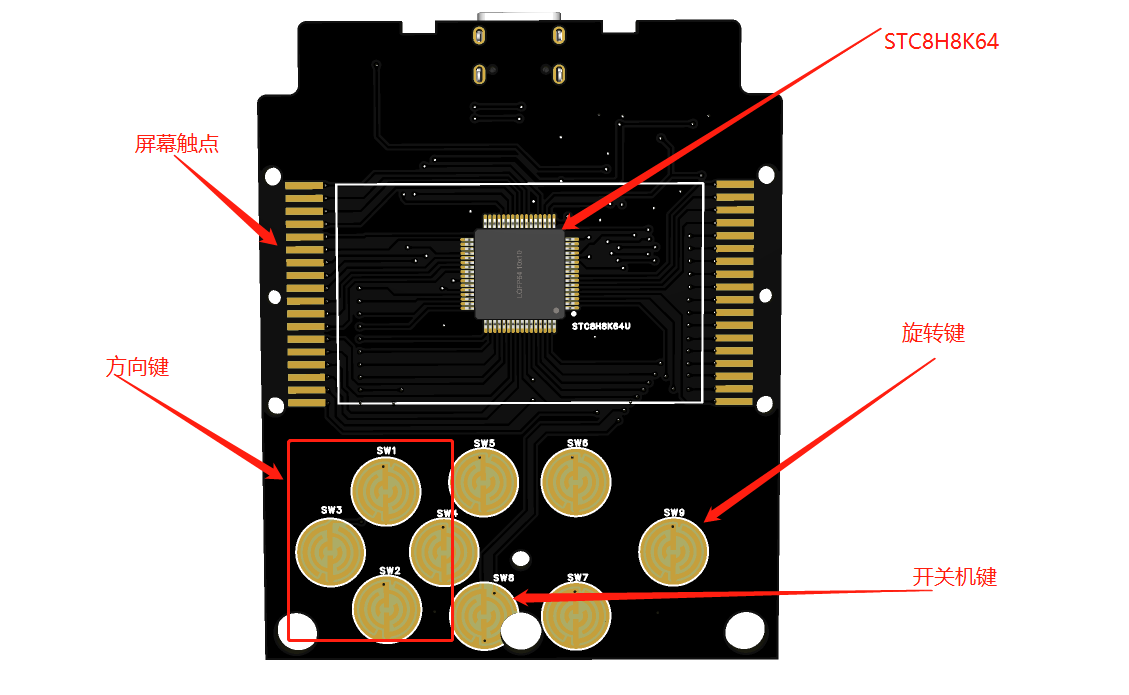

3.5 PCB 设计
设计完原理图后,拆下原有游戏机的电路板,测量外框尺寸,以及螺丝孔,按键的位置,确定我们要设计的PCB的形状。

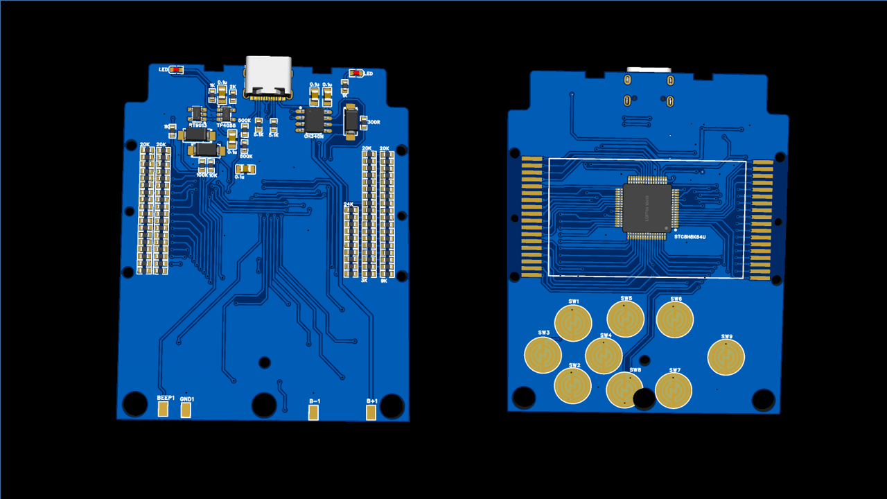

布线还算简单,基本上就是体力活,设计完成的PCB渲染图如下所示:

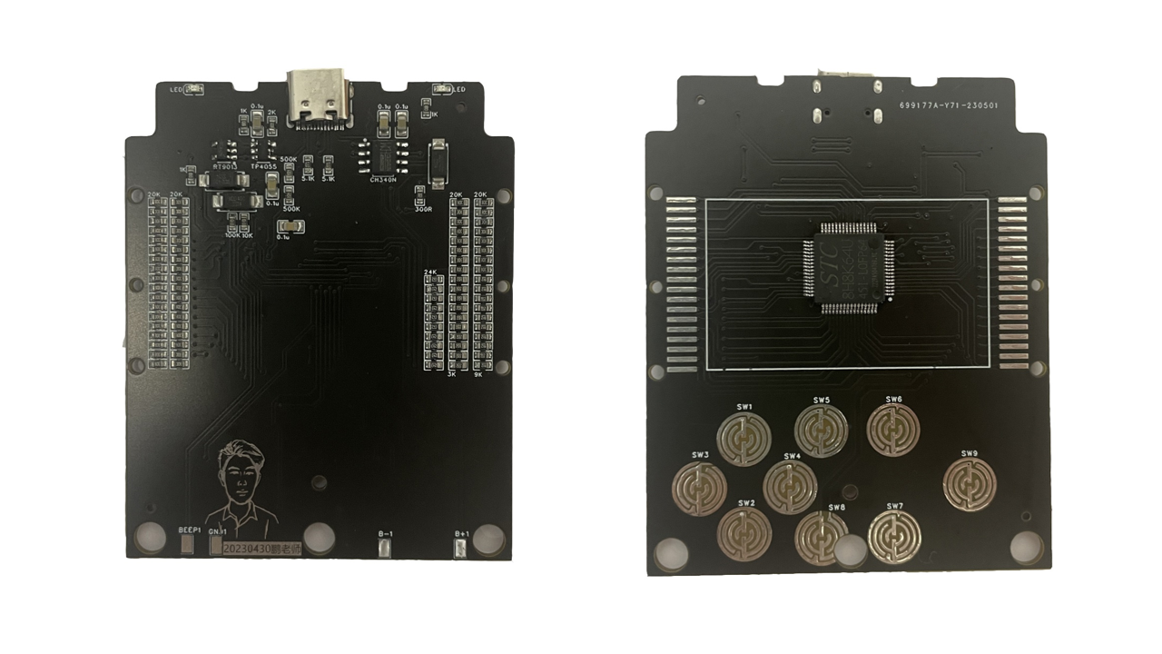

PCB设计好之后拿到嘉立创下单打样,并且进行STM贴片。贴片的时候为了节省费用,我这里只贴了立创基础库里面的元器件,剩下的元器件就拿回来自己手焊。下图是焊接好的PCB正反面:

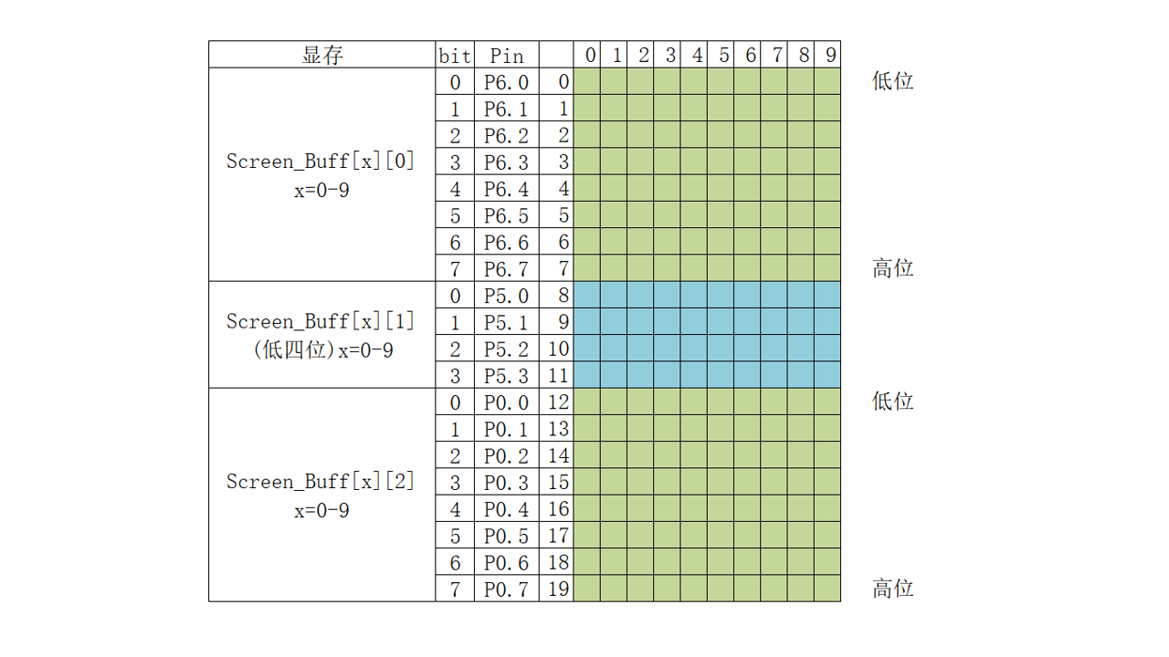

首先是LCD的驱动程序,采用定时器,2mS扫描一个COM引脚,同时将要显示的数据放到SEG引脚上。10个COM引脚扫描一遍需要20mS,所以屏幕刷新率为50Hz。

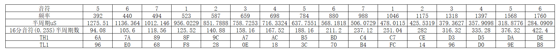

采用定时器配合GPIO引脚产生方波驱动蜂鸣器。首先根据要播放的音符的频率,计算定时器的参数,将其内置到数组中,然后制定音乐数据的格式。
本项目中一共内置了16个音高,16阶时值。音乐数据中每个音符用一个字节表示,比如0x47,高四位的4表示音高为587Hz(中音2),低字节的7表示时值为(7 + 1) * 16分音符,即二分音符。
