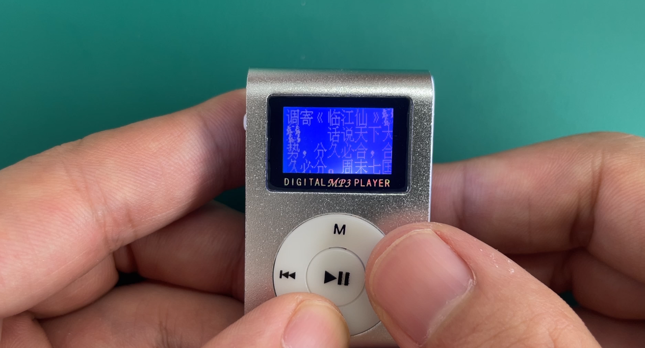

一、项目简介

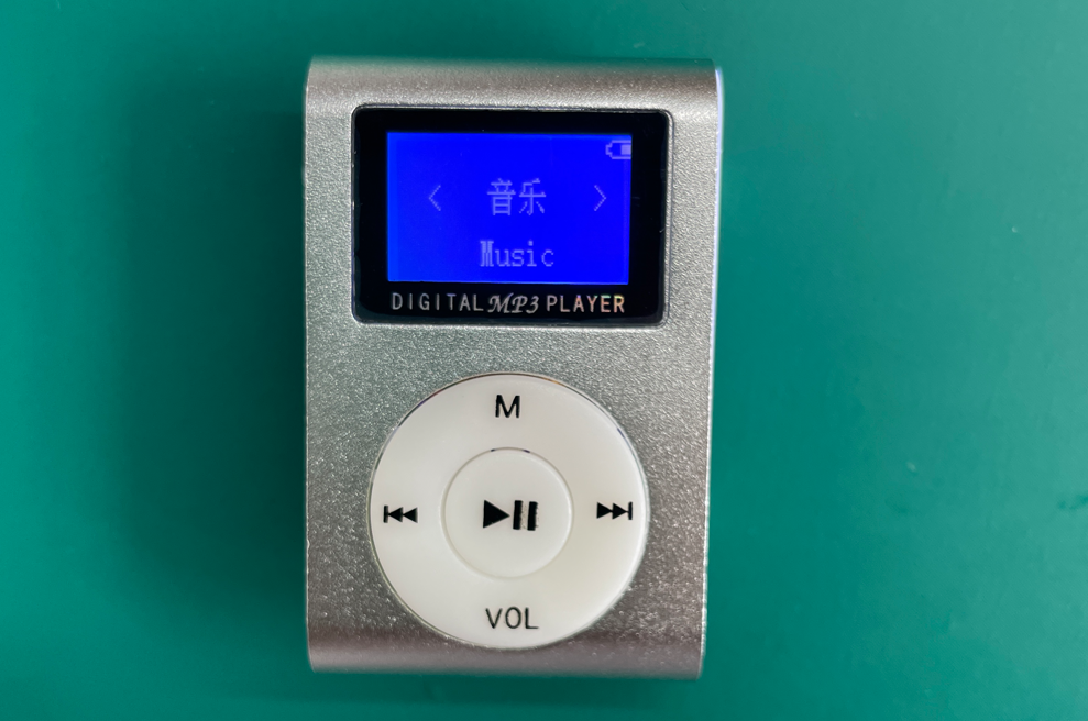

该项目是使用STM32F103RET6实现的一款MP3播放器,外壳、屏幕、按键、电池等采用的时市面上能买到的小夹子MP3,实现了MP3解码播放,电子书阅读,以及一些简单的小游戏,制作好的成品如下图所示

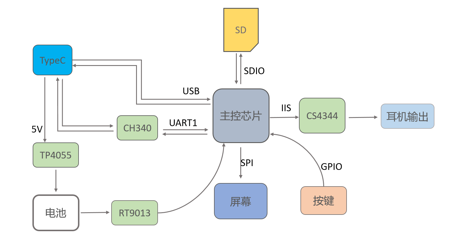

该MP3播放器主控采用的是STM32F103RET6,通过SDIO挂接SD卡,实现文件系统。MP3解码采用的是Helix库进行软件解码,解码后的数据通过IIS输出到Code芯片CS4344。屏幕显示乐曲列表及播放进度,按键控制播放顺序。USB可用作U盘的功能,实现文件拷贝,乐曲下载。完整的系统架构如下图所示:

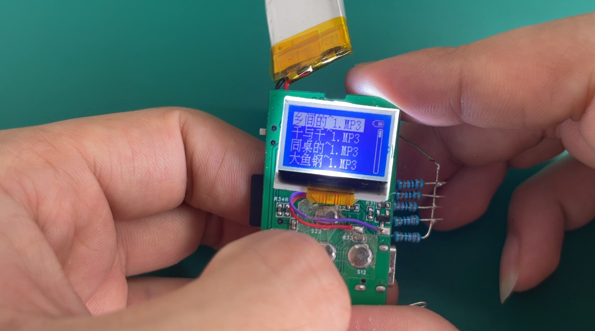

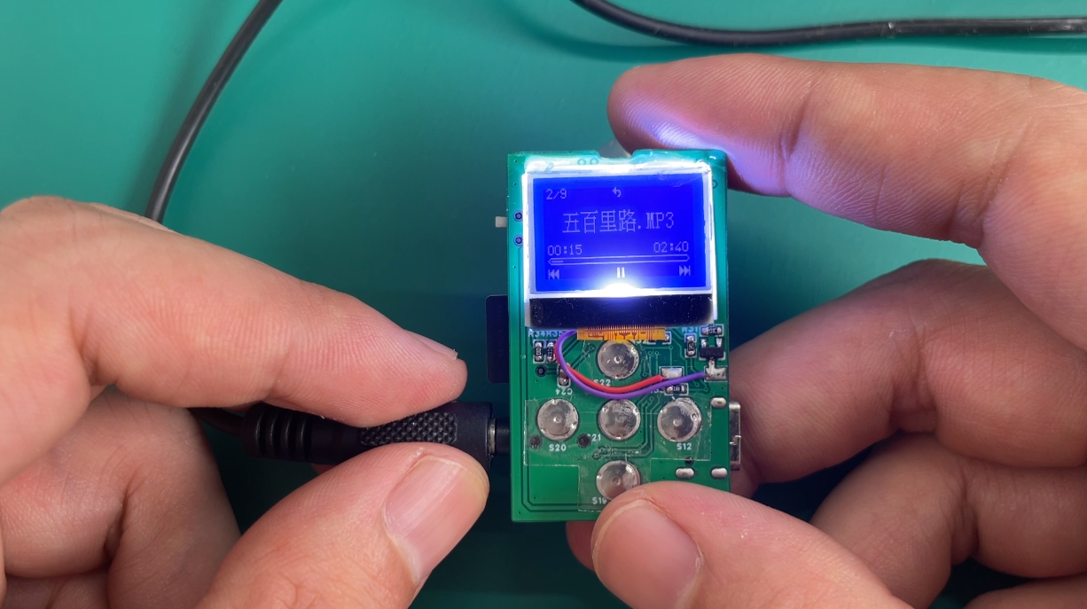

焊接制作好的电路图如下图所示:

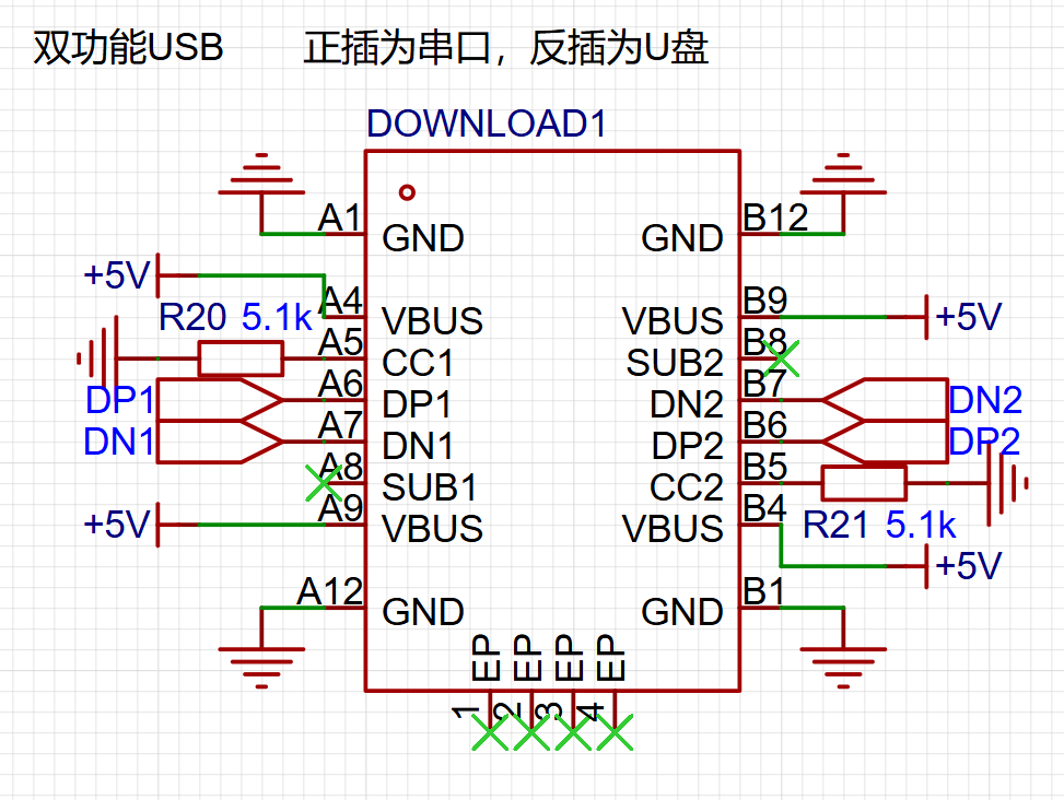

3.1 USB接口电路
该部分电路利用了TypeC接口的两面性,将两组D+D-信号线连接到连个不同的设备,实现了正向插入是U盘,用于拷贝文件,反向插入是串口,用于下载程序及打印输出。
3.2 锂电池充电电路
锂电池充电电路如上图所示,采用的充电芯片是TP4055,体积非常小的一颗芯片,充电的时候红色的指示灯亮,充满之后红色的指示灯灭。PROG引脚的接地电阻用来控制充电电流,电阻越小充电电流越大,最小不得低于1.66K,建议使用2K的接地电阻,此时充电电流约100mA。电池电量采集部分采用两个分压电阻,建议采用100K(上图10K为标注错误)
3.3 SD卡电路
SD采用的是SDIO4线模式连接,图中没有在数据线和命令线上增加上拉电阻,导致设备无法兼用一些廉价的SD卡,需要在板子上额外添加5个上拉电阻才行,如下图所示,建议使用0603封装的电阻。

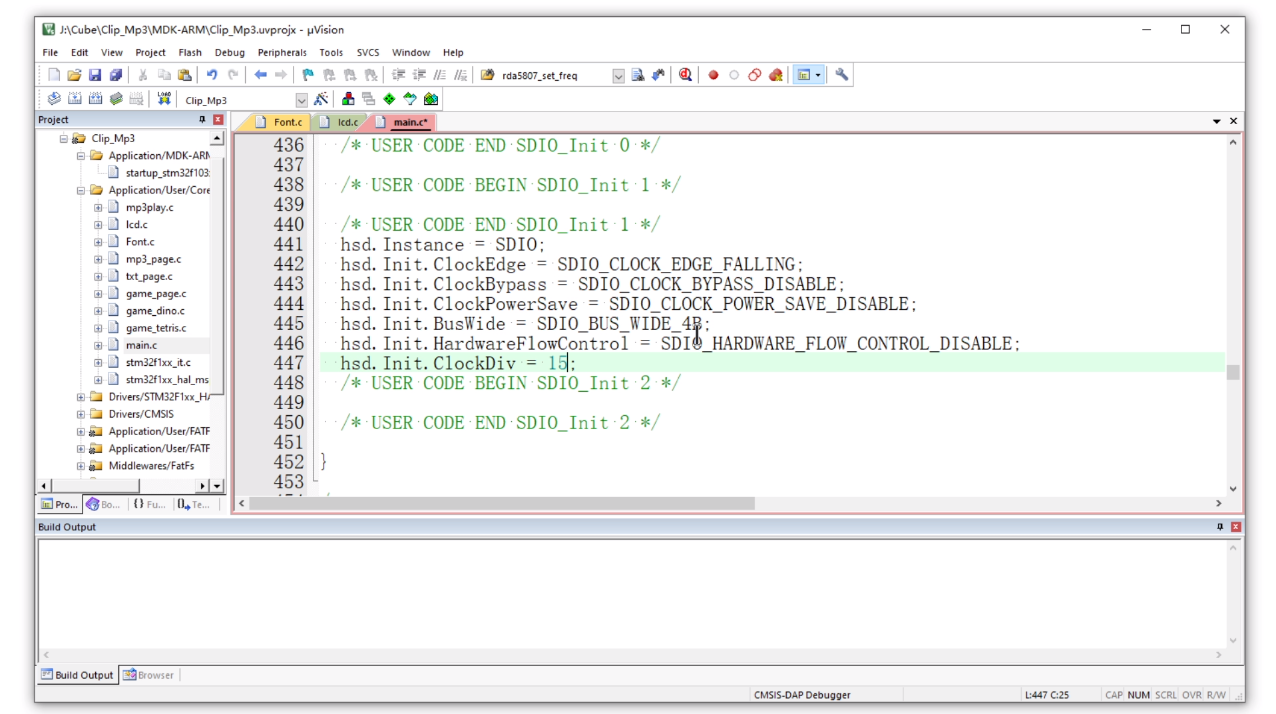

5.1 软件源码
所有的软件代码均已经开源,开原地址:https://gitee.com/ospanic/Clip_Mp3
5.2 代码编译
从上面的地址克隆代码后,使用Keil打开编译即可

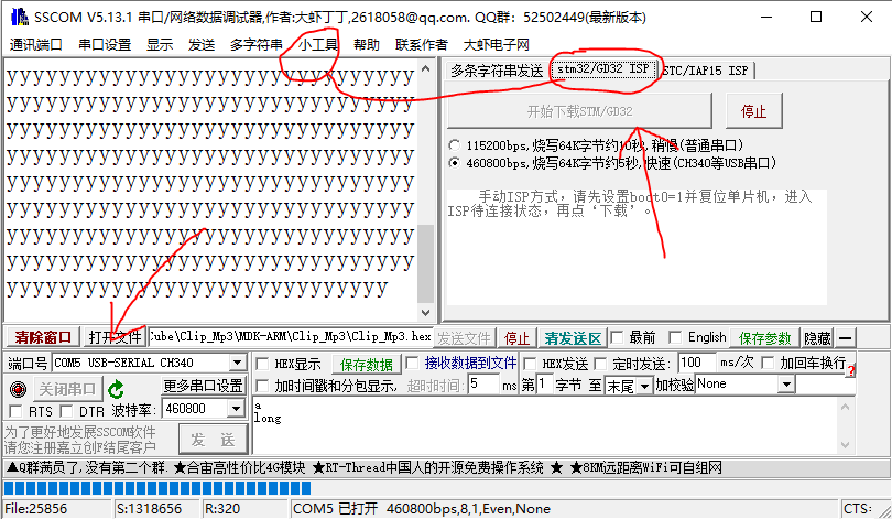

5.3 烧录方法
将设备连接到电脑,注意使用设备的CH340串口功能。使用SSCOM烧录软件,选择设备对应的串口,打开编译好的Hex文件。然后选择 小工具 -> STM32/GD32 ISP -> 点击开始下载,按住设备上的OK键,然后开机,设备将进入下载模式,下载过程如下图所示。

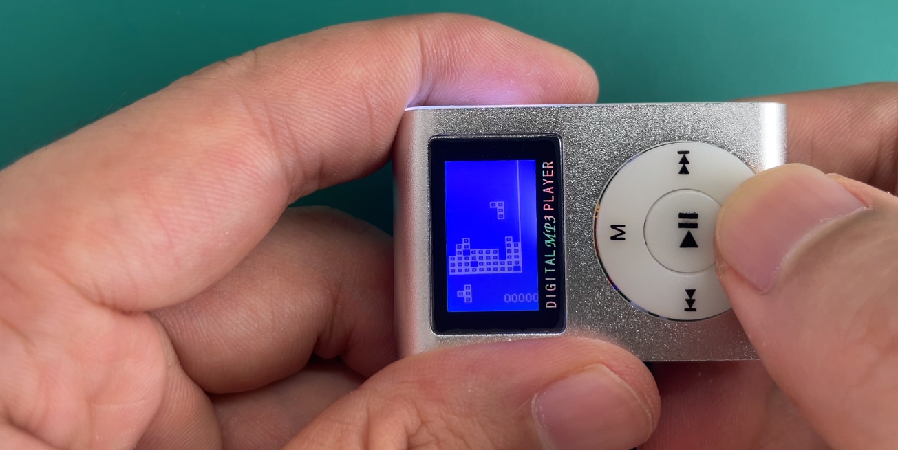

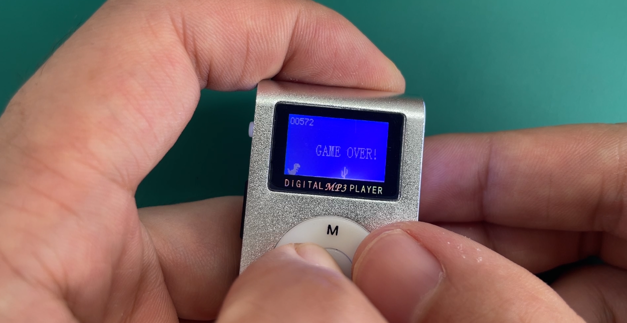

6.5 游戏
小孔龙跳一跳
俄罗斯方块
