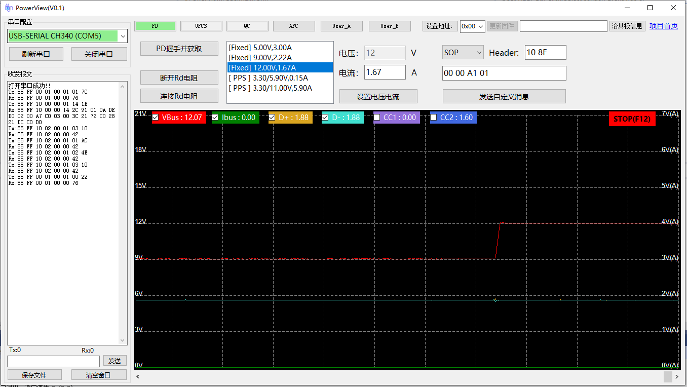

上位机
该设备使用串口进行调压时可使用提供的上位机,源码及下载地址为: https://gitee.com/ospanic/PowerView
选择对应的串口并打开,打开后将开启波形上传,能看到波形说明通信正常。点击上面的协议可进入对应的协议操作页面。
在PD协议下,点击握手将会断开Rd电阻,然后再连接,接收Source发来的Cap,回应GoodCRC,并请求5V。双击对应的档位可进行调压。也可以发送任何自定义PD消息。
其他协议操作类似 。。。
