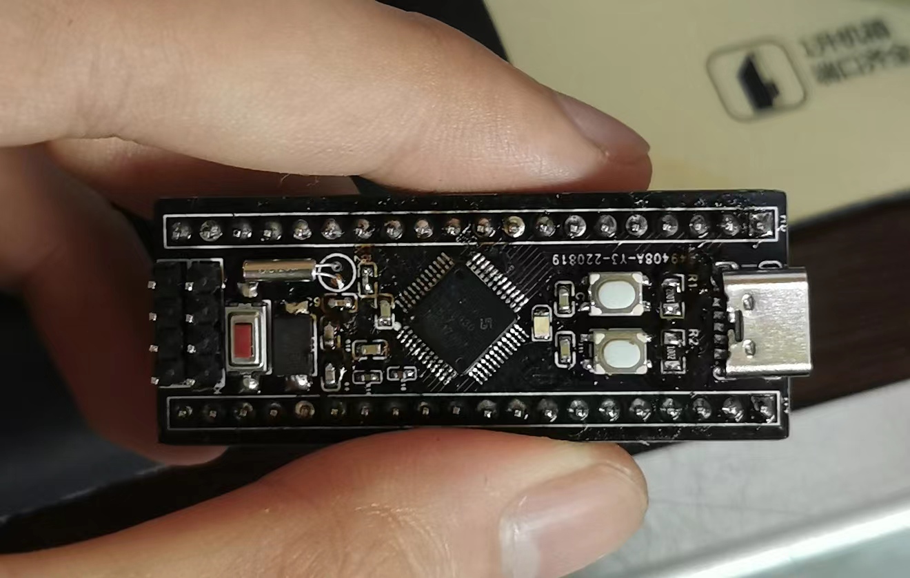

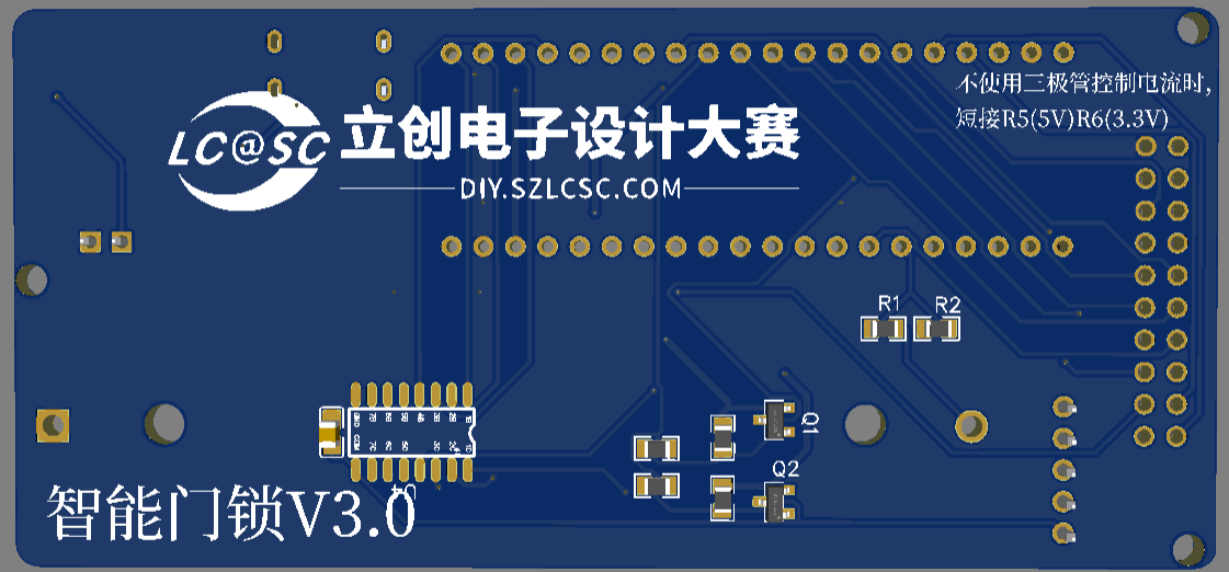

是为了解决生活中老式门锁的智能化,同时在家里人的建议下设计了这个门锁,使用半导体指纹解锁,和密码解锁,显示电量,低功耗,oled菜单,中文库等。首先使用光学模块来解锁是因为A S 608他待机功耗比较大,不能进入睡眠模式,电池供电消耗非常快,已打的pcb板和3d模型还没用,然后又换了一个指纹模块,即fpm398,他们使用的协议是差不多的,只是有些指令稍微不一样对比数据手册修改即可,此款虽然也有bug,就是外部触摸引脚是常高,正常是按下才高,需要发送休眠指令后才会变低。后来通过solidworks设计了一个刚好契合我家门的不锈钢柱子的模型,并给指纹模块做了外壳,外置typec充电,里面的板子用了tp5400充电升压驱动单片机。还有一个问题就是如何拨动门栓,这个问题困扰了好几天,那个门锁不能加多几个齿轮或者杠杆,我设计了一个拨动的步进电机轴,但是不能拨动门锁,不得不采取绳子拉的方式。最后更新中文库的时候,很折腾,我尝试别的单片机连接spi给另一个单片机写w25q发现不能写,我买了一个迷你tf卡模块折腾两天也不能,最后买了大sd卡并且移植正点的f1例程才成功,所选国民技术n32g430没有复用sd和内存只有65kb,后来看了文档和程序可以设置本机主模式和从模式下次试试

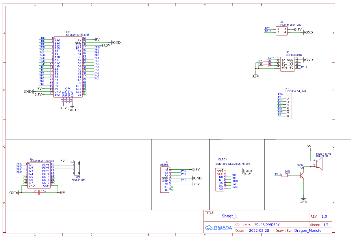

*4、硬件部分
专业版立创eda,待整理我身边还没有电脑,下图是连线图,此项目是用国民芯片制核心板
