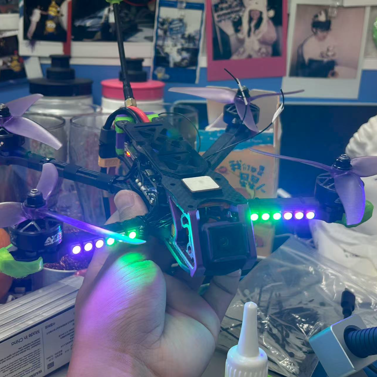

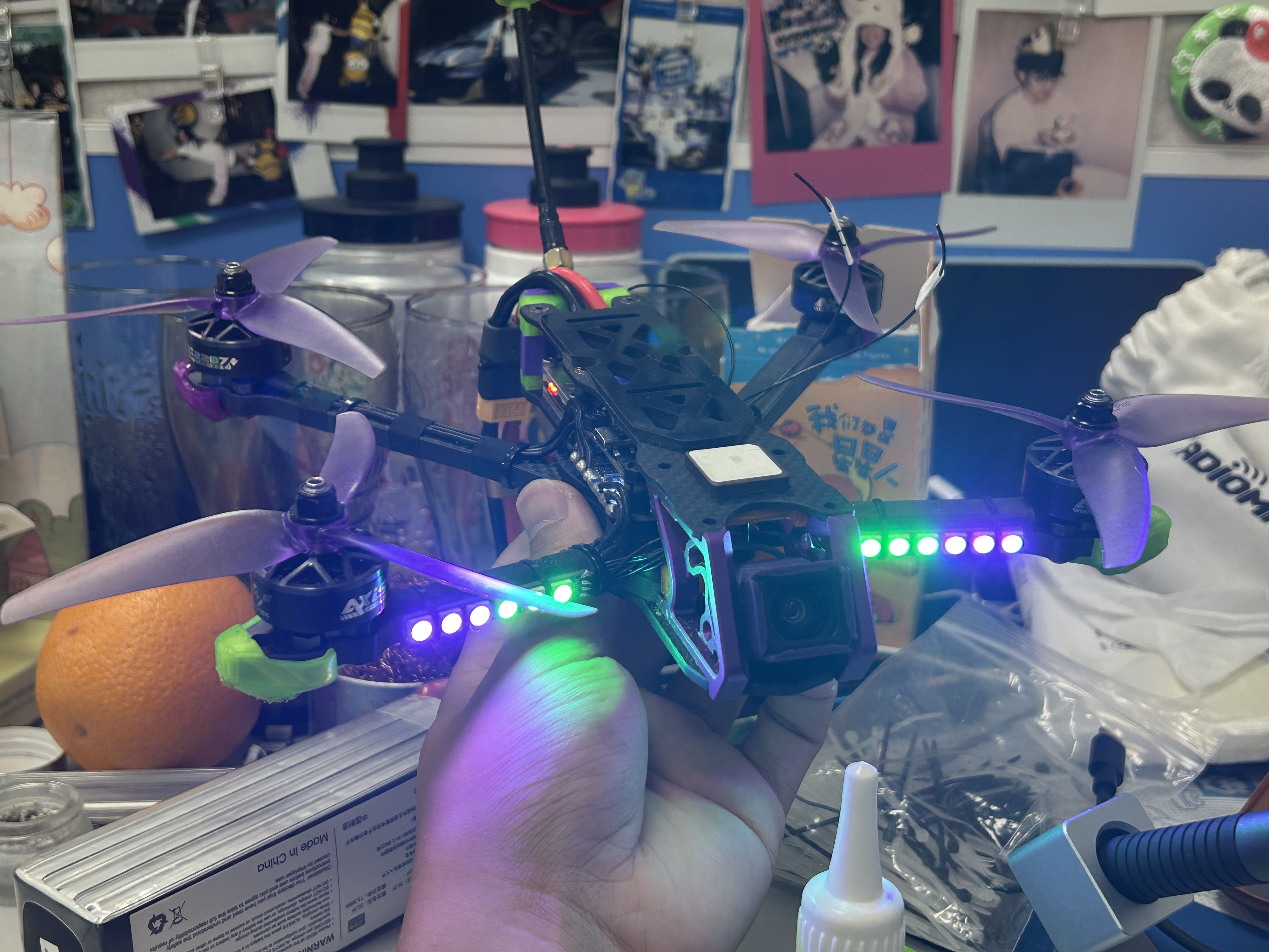

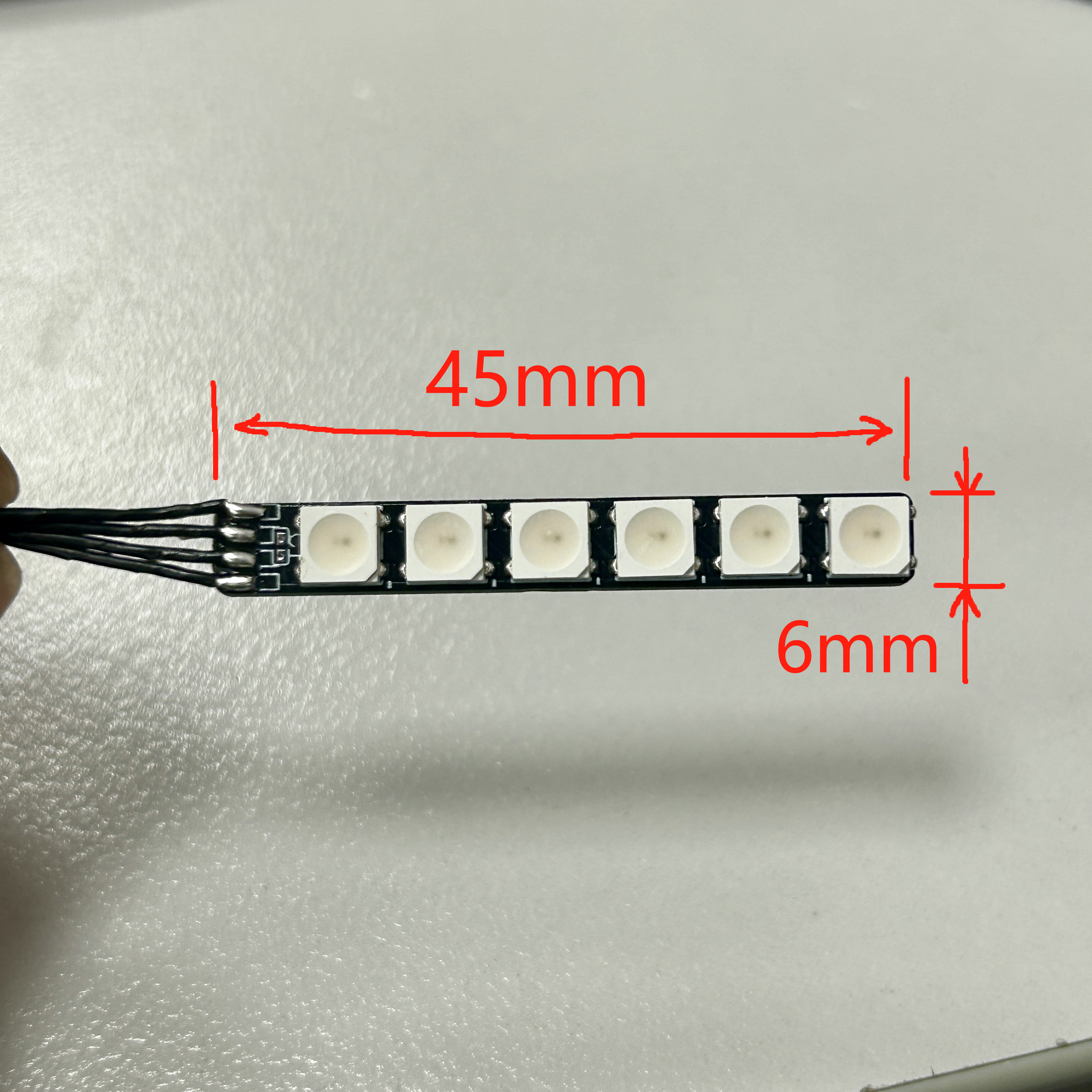

该灯带使用6颗ws2812b灯珠,5050规格,主页还有9位的灯条
我的穿越机是Manta5SE的DC版本,前机臂使用6灯位,后机臂使用9灯位
该设计一大优点是
将GND、5V、DIN和DOUT放置于灯条同同一端,方便了在穿越机上的走线,更加简洁美观
(电容可以不焊上,实测问题不大)
