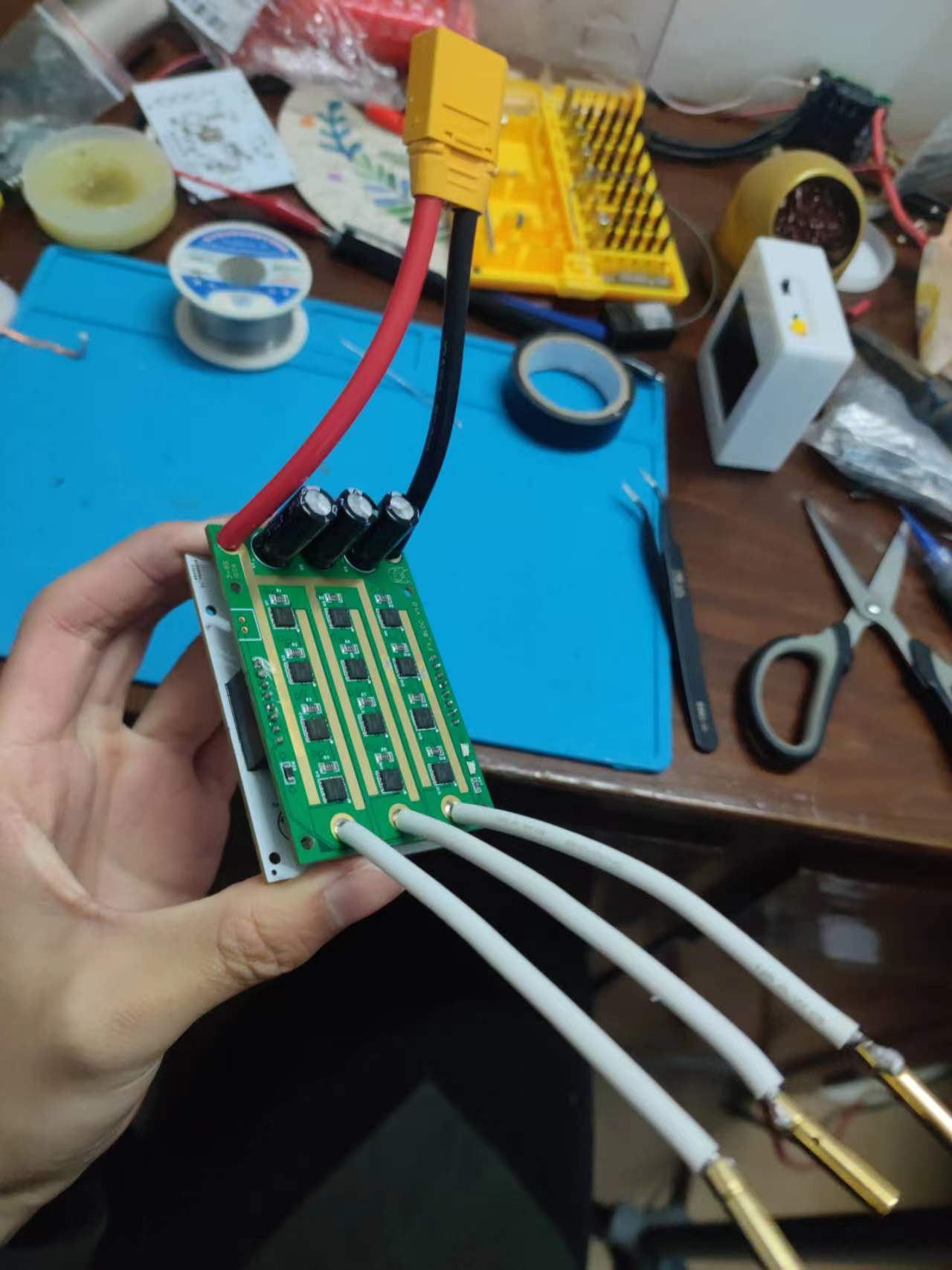

设计了一种模块化直流无感无刷电机驱动板,配合接口定义可配合任意控制芯片,相应也可配合任意功率电机
简介:设计了一种模块化直流无感无刷电机驱动板,配合接口定义可配合任意控制芯片,相应也可配合任意功率电机
CERN Open Hardware License
创建时间:2023-02-13 17:29:13更新时间:2023-02-14 09:40:52
本设计使用了宽输入电压范围,大电流带载能力的安森美5c404 nmos管,使用了大量铺铜以及开窗焊接铜片,可实现理论约370A瞬时1000A的带载能力
考虑成本与实际应用场景可选择其他规格的mos管。
指示灯为控制板电压引出,经限流灌入控制器,建议引出电压低于6.4V.
本设计集成了NTC热敏电阻,可通过电路转换在一定程度上将温度返回控制板。
接口尚有冗余,用户可根据需要设计也可修改添加接口实现更多功能
