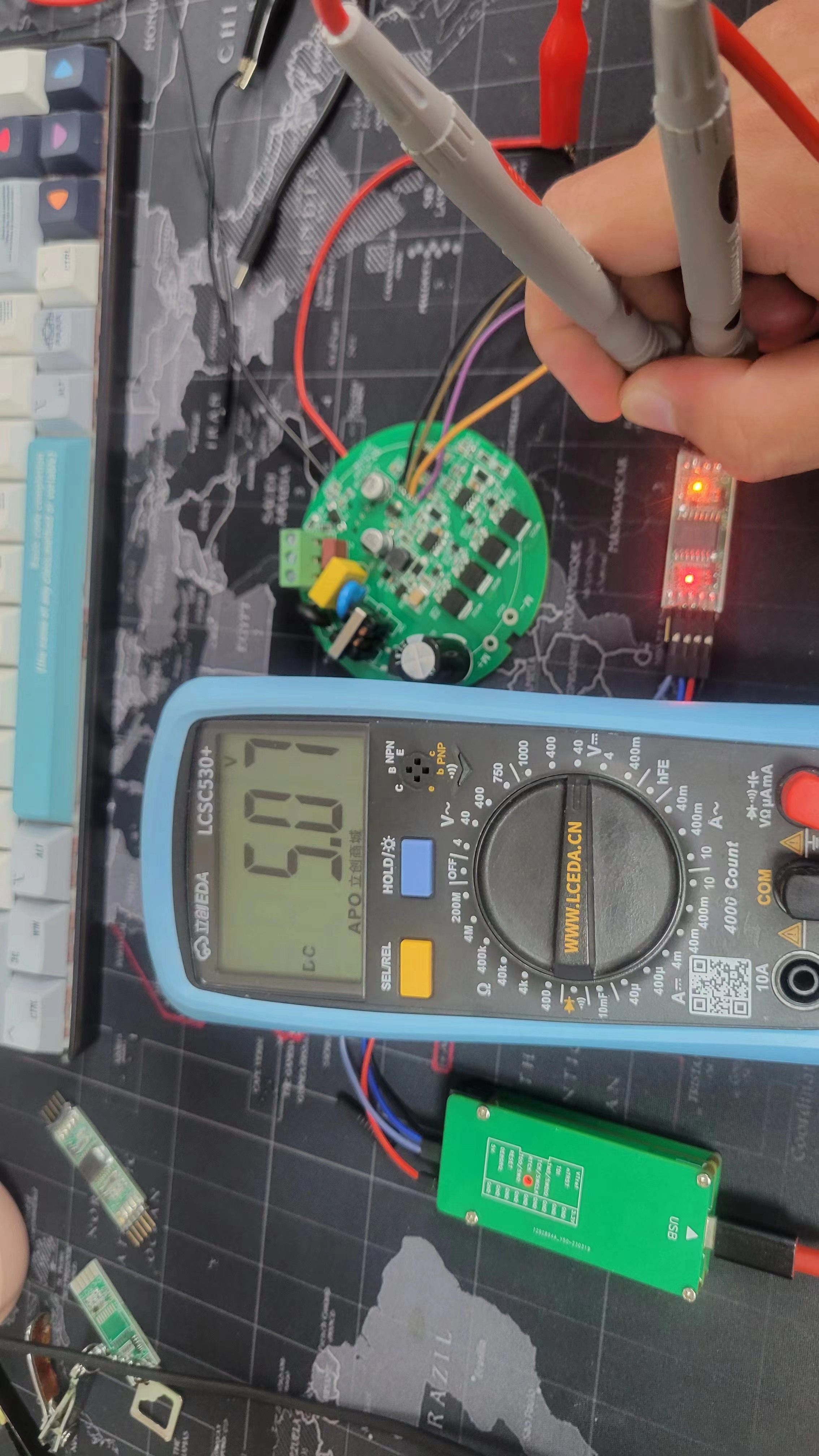

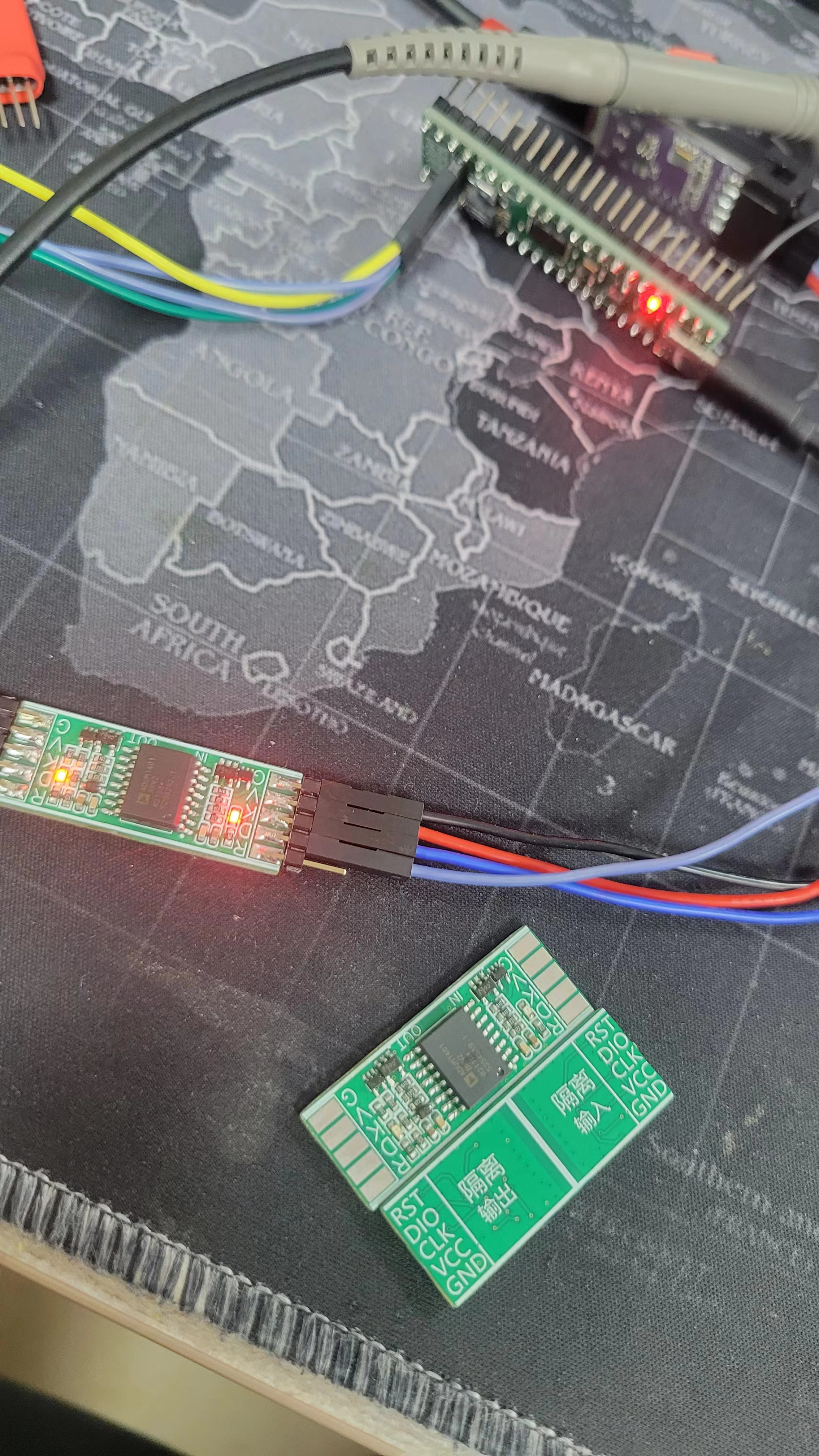

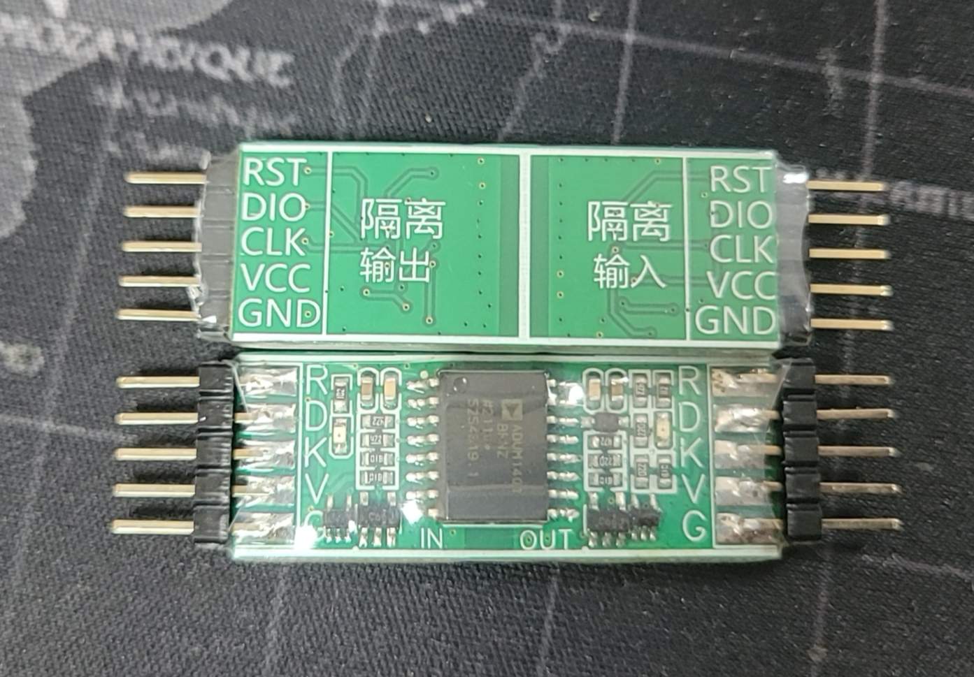

每当调试电机的时候,高压与干扰一直让我心忧胆颤,毕竟我的电脑的两个usb就是这样搞坏的,从此之后,就有了这个
简介:每当调试电机的时候,高压与干扰一直让我心忧胆颤,毕竟我的电脑的两个usb就是这样搞坏的,从此之后,就有了这个
创建时间:2023-11-23 11:28:24更新时间:2023-11-27 13:43:41

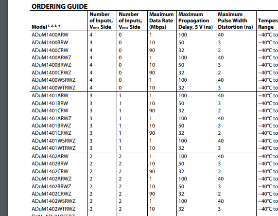

借鉴于:https://oshwhub.com/yuyunlin/h7tool-swd-ge-li

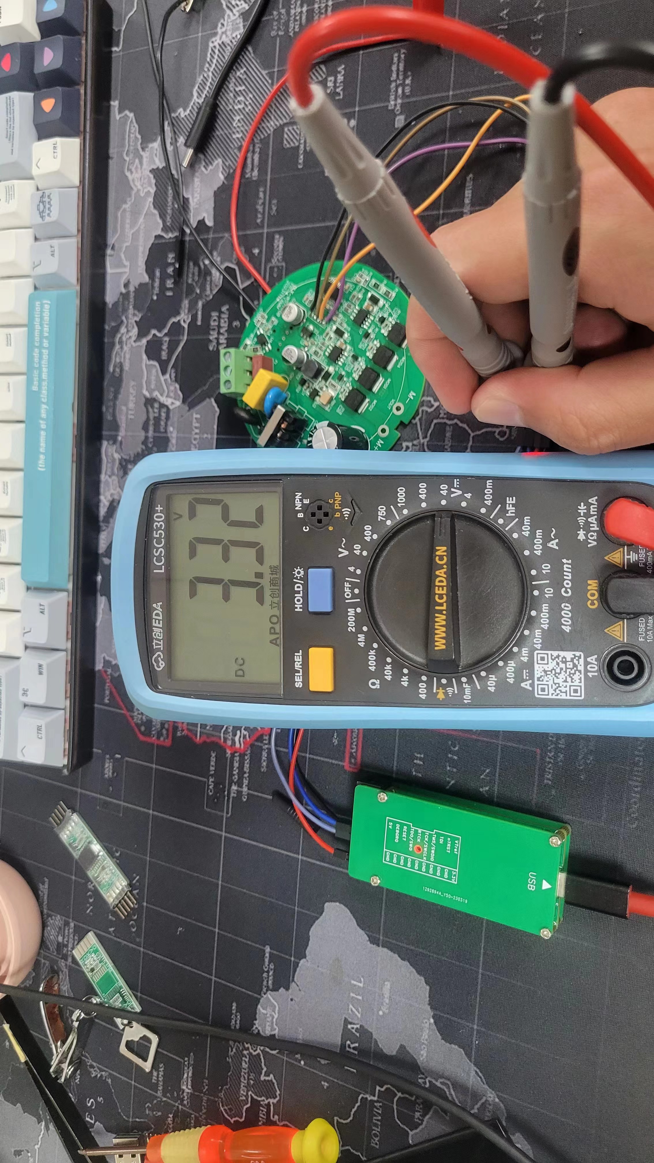

3.3V调试器输入
5V MCU 设备
下载
jlink v9   正常调试下载 5vMCU(凌鸥)
