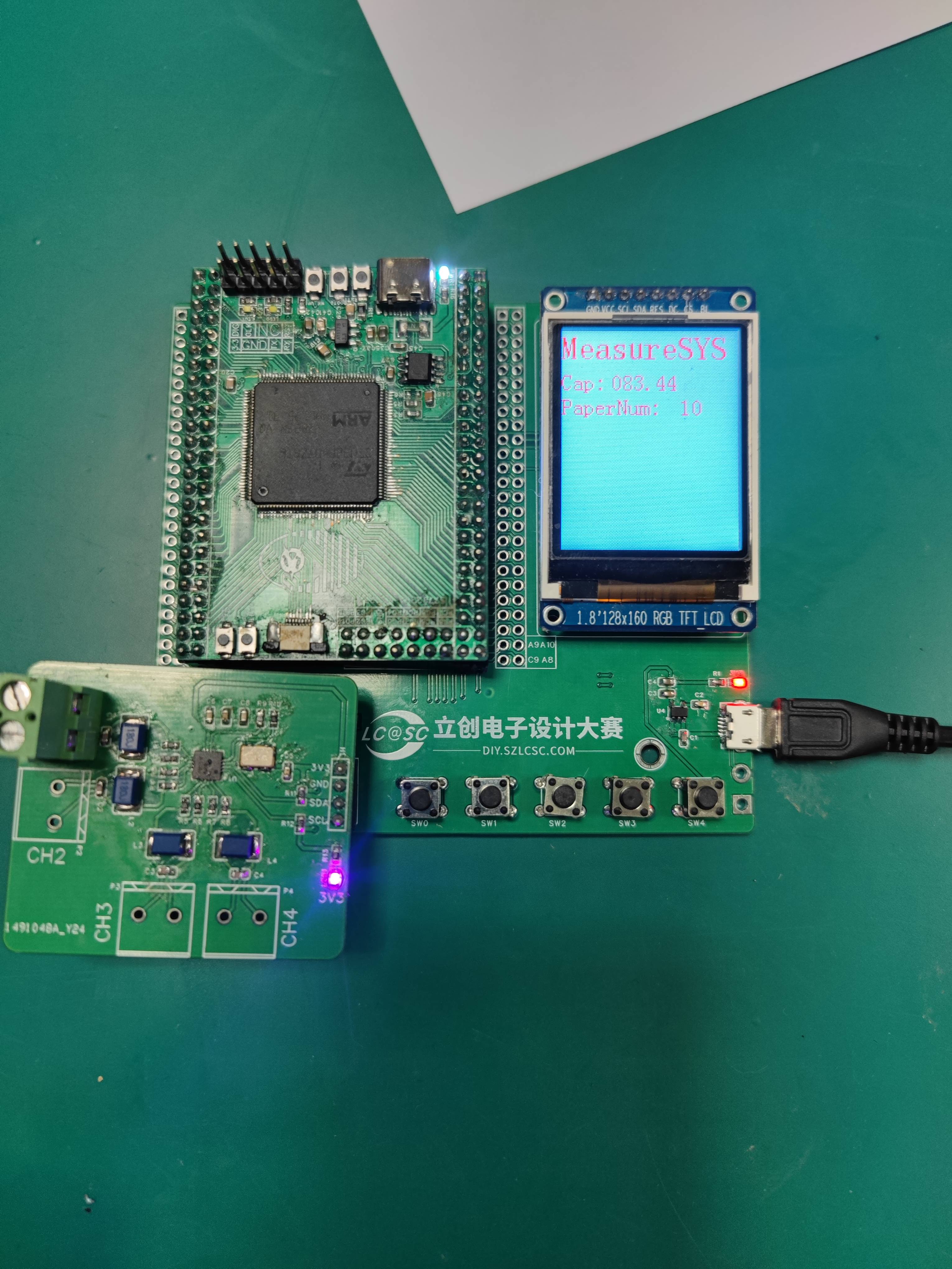

*4、硬件部分
     该项目的主控为STM32F407单片机,使用的主要是核心板,对于该项目的主板,是通过嘉立创EDA进行设计,主要设计了几个按键和屏幕进行人机交互,其次就是电源部分,通过micro-USB母座进行整体的5V供电,然后通过RT9013芯片进行稳压,将输入的5V稳成3.3V,对单片机进行供电。最后就是留了排母,方便核心板的插接。在整个主板设计中,需要注意整体元器件的布局,其次就是稳压电路部分的器件布局与布线,需要紧凑一些。对于调试,拿到板子之后,首先进行电源部分的焊接,焊接完成之后,对板子进行上电测试,拿万用表测试是否有3.3V电压输出,如果有,说明电源部分电路正常,然后就接着进行后续按键、排母的焊接。最后将显示屏,STM32核心板,以及FDC2214传感器接到主板上,进行后续的软件调试。

    该项目主要是通过STM32CubeMX与Keil5配合使用进行开发的,该项目主要就是先把FDC2214传感器调通,之后就是一些算法,本次项目主要涉及到了多项式分段拟合算法和一阶低通滤波算法,通过提前的自校准将一些不同纸张数对应的电容值进行存储,之后进行具体的纸张测量。

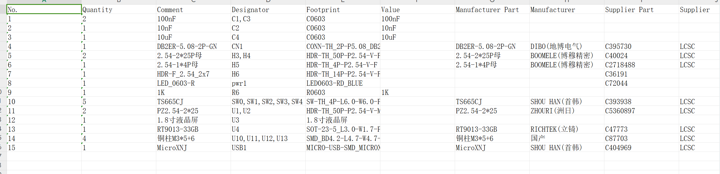

*6、BOM清单
