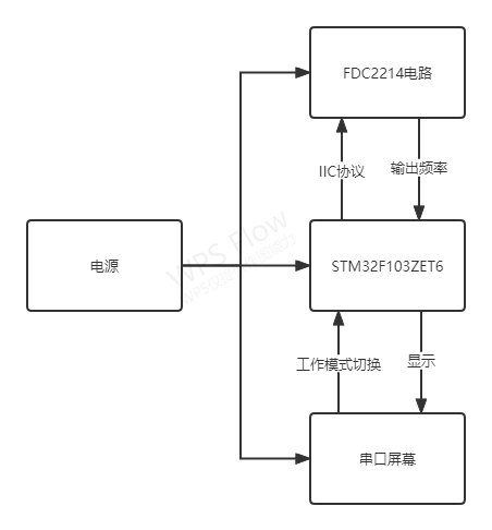

      我们主要运用了三大模块,分别是STM32F103ZET6单片机、FDC2214电路、串口屏幕。单片机主要用于数据处理、与串口屏幕和FDC2214通信;FDC2214则用于获取不同手势下的频率值;串口屏幕主要用于工作模式的切换与结果的显示。
      该设计主要有两种工作模式,分别是录入模式和判决模式。首先我们通过串口屏幕选择录入模式,然后分别录入各种手势的基准值。录入完成后通过串口屏幕切换到判决模式,单片机将此刻FDC2214输出的值经过处理后与前面录入的手势的基准值进行比较,从而判断出当前手势,并通过串口屏幕显示出来。
流程图:
流程图

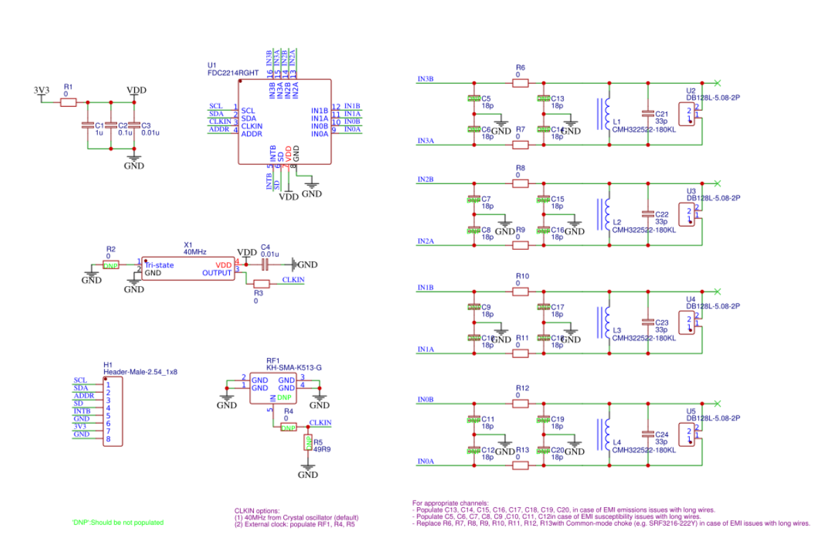

原理图设计说明
来源:FDC2214RGHT验证板 - 嘉立创EDA开源硬件平台 (oshwhub.com)

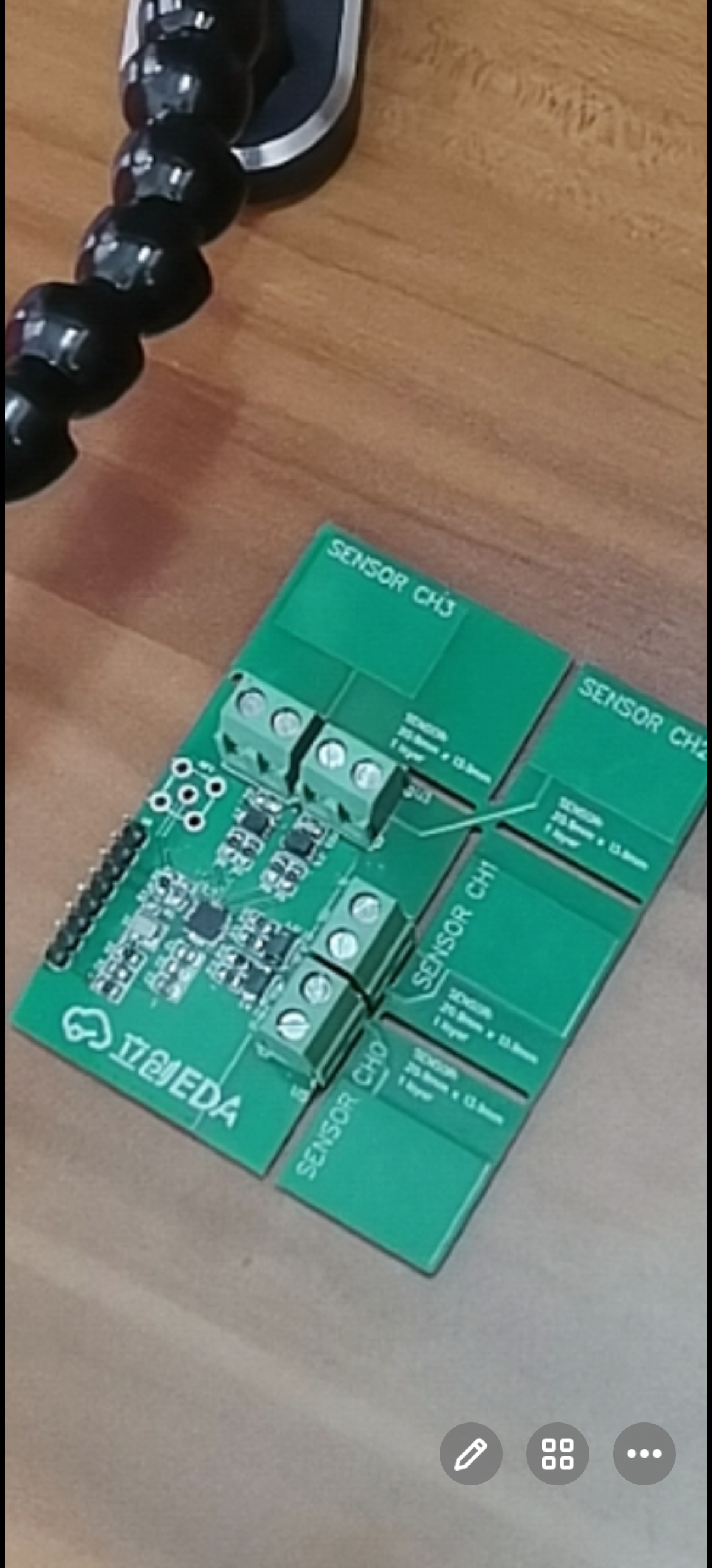

实物图:
PCB设计说明
由于需要测量电容,所以四个通道都需要覆铜。由于都是弱电信号,布线不用很粗

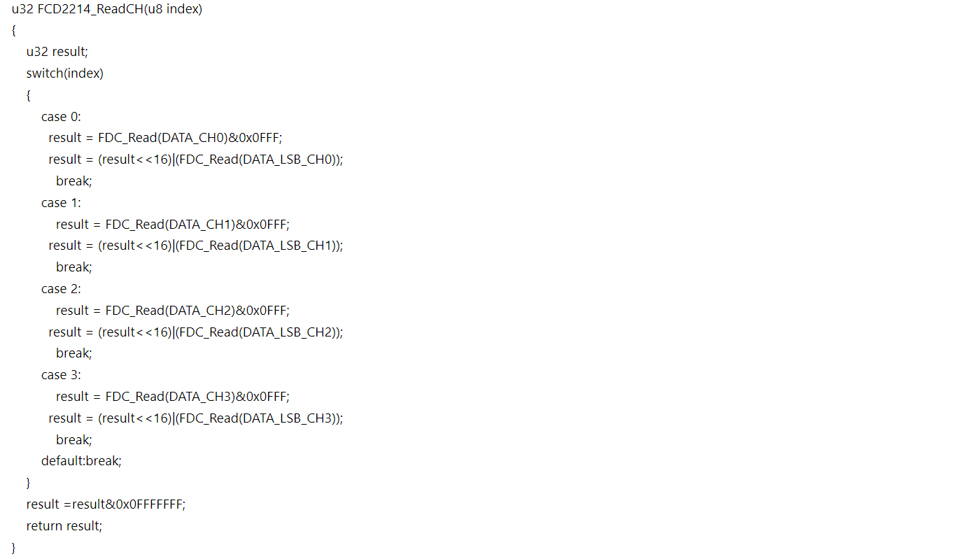

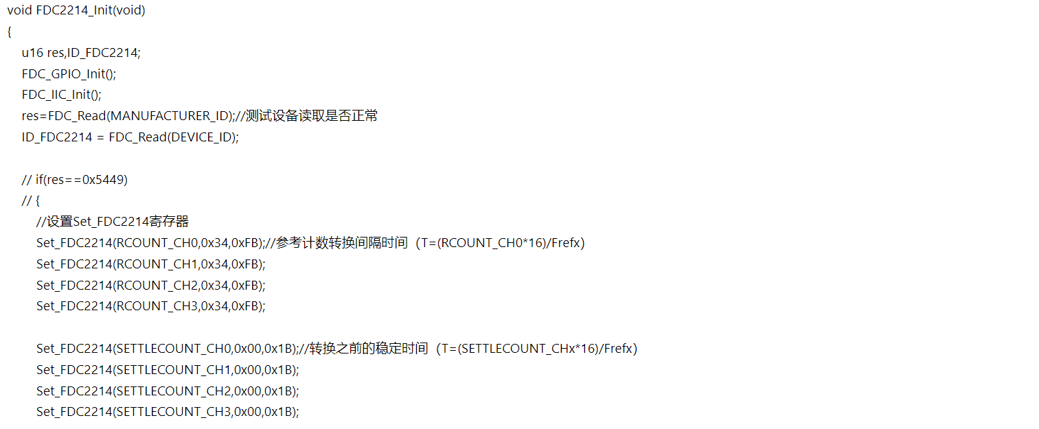

本设计代码主要分为三部分,分别为与串口屏通信、与FDC2214通信、数据处理

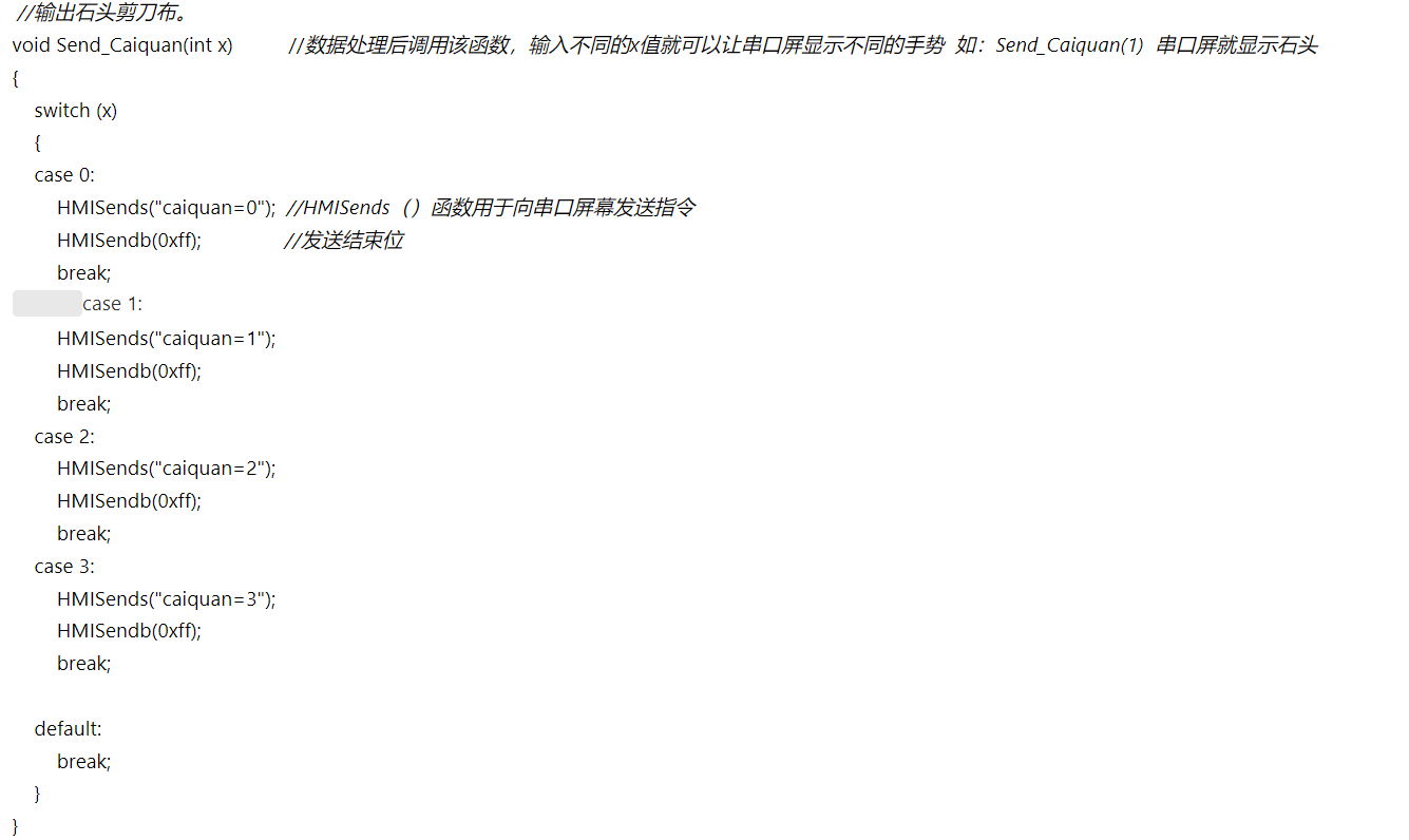

代码块1:与串口屏通信

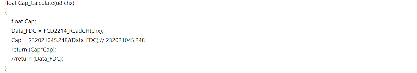

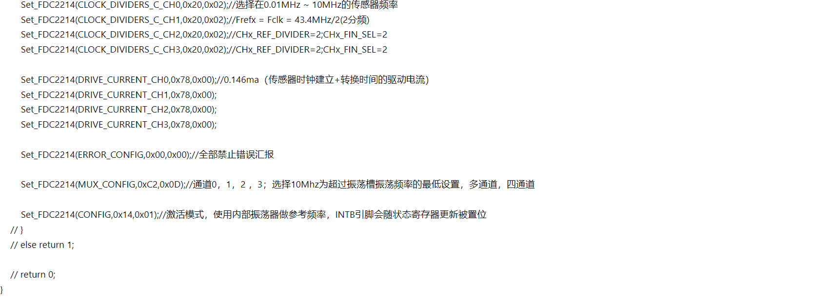

代码块2:与FDC2214通信
//FDC2214初始化
//读取各个通道的输出值
//计算后最终的值

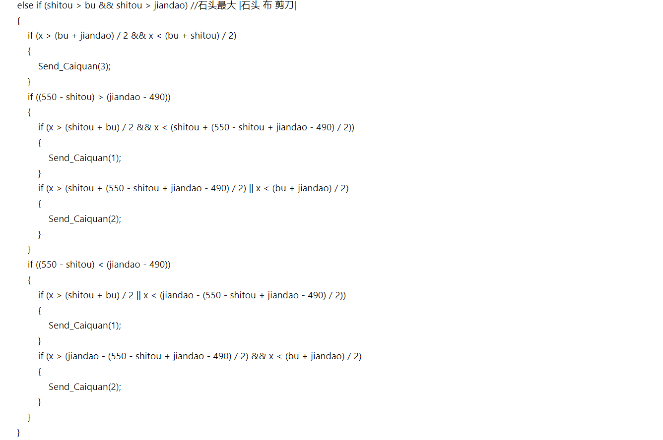

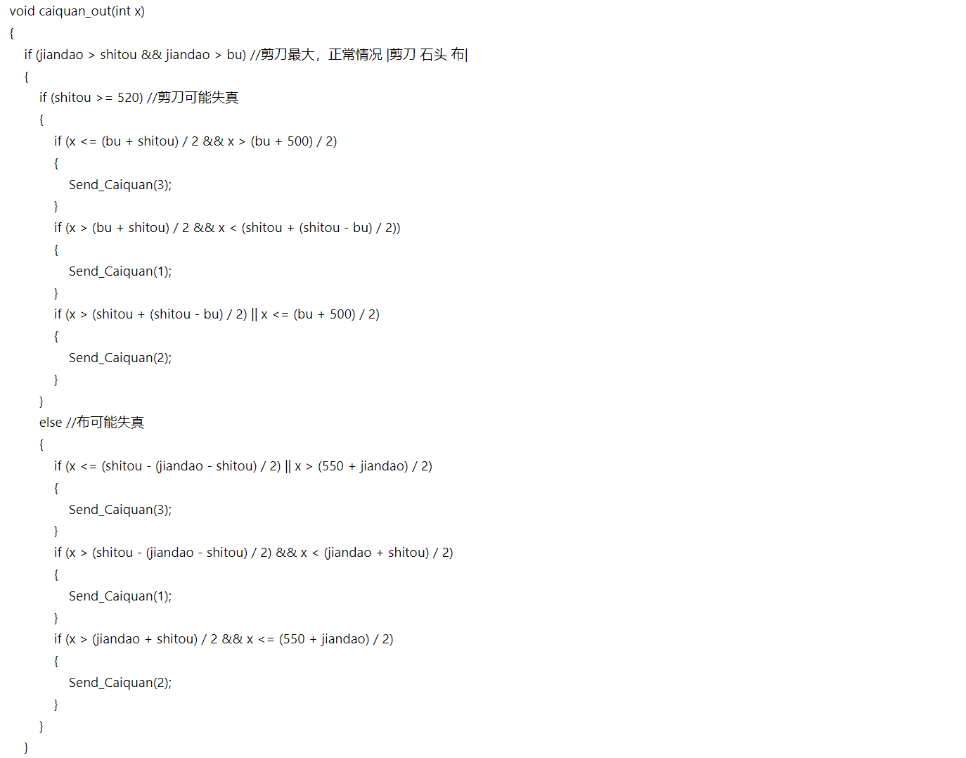

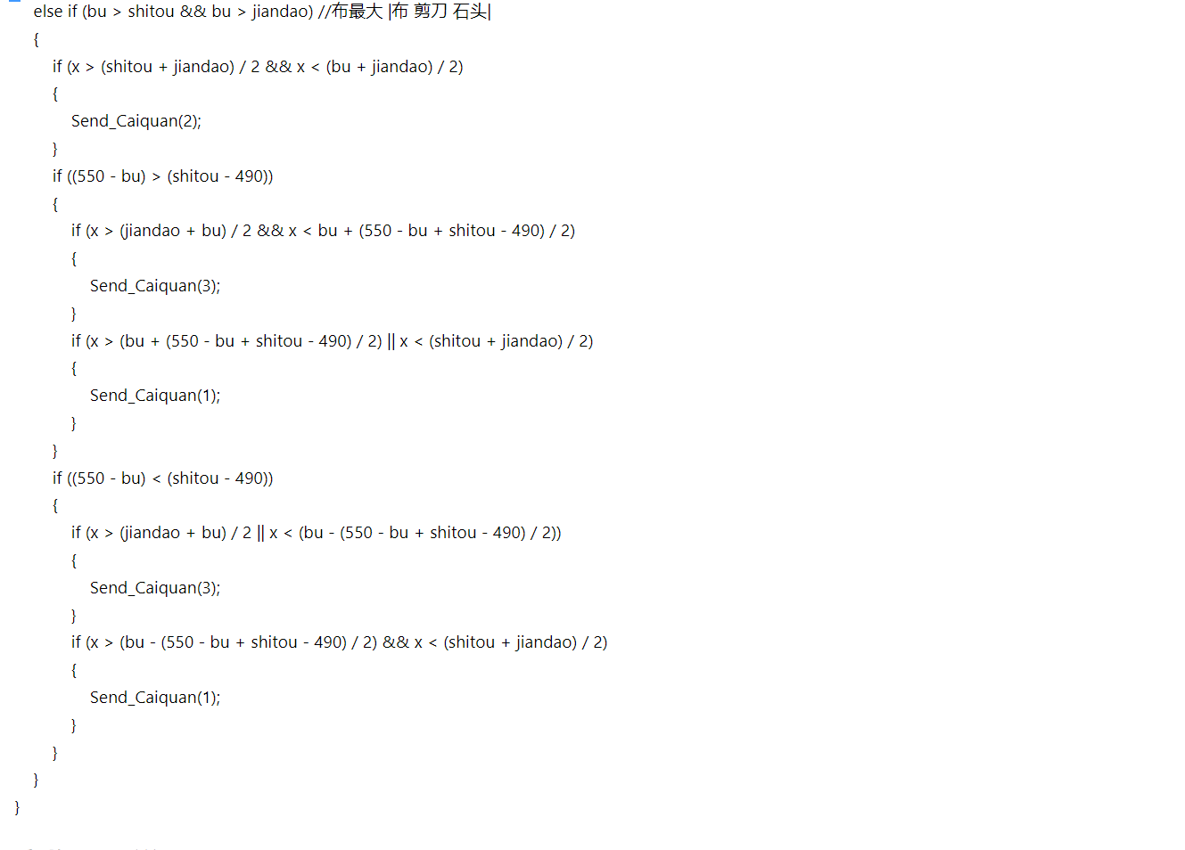

代码块3:数据处理
//猜拳输出函数
//shitou、jiandao、bu三个为数据录入的基准值,x为判决时FDC2214读出的值,通过两者比较来得出当前手势

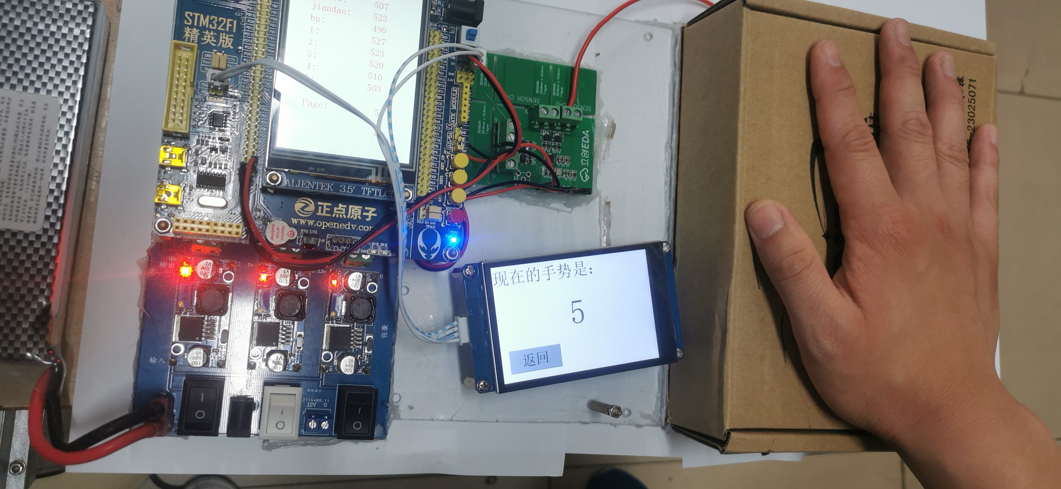

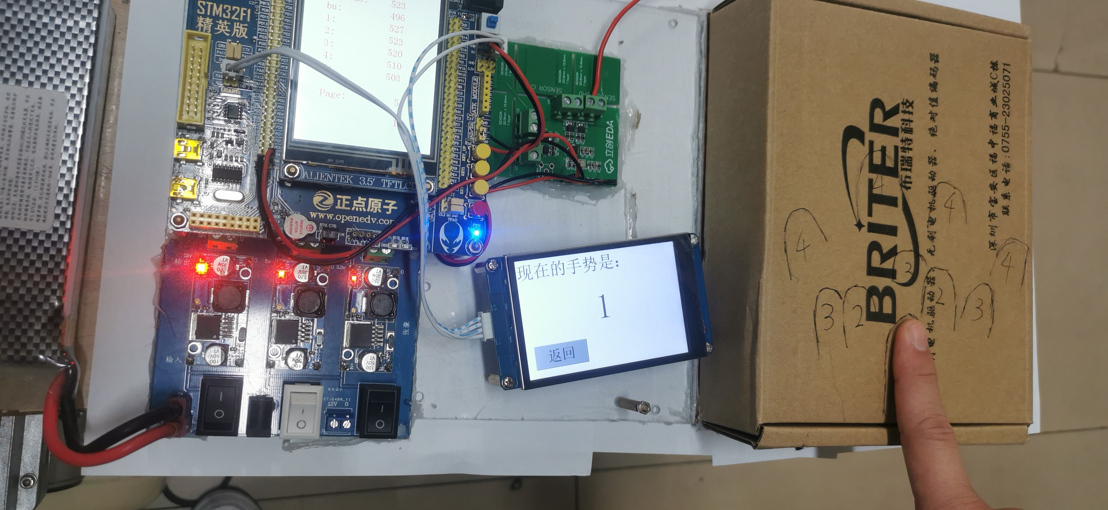

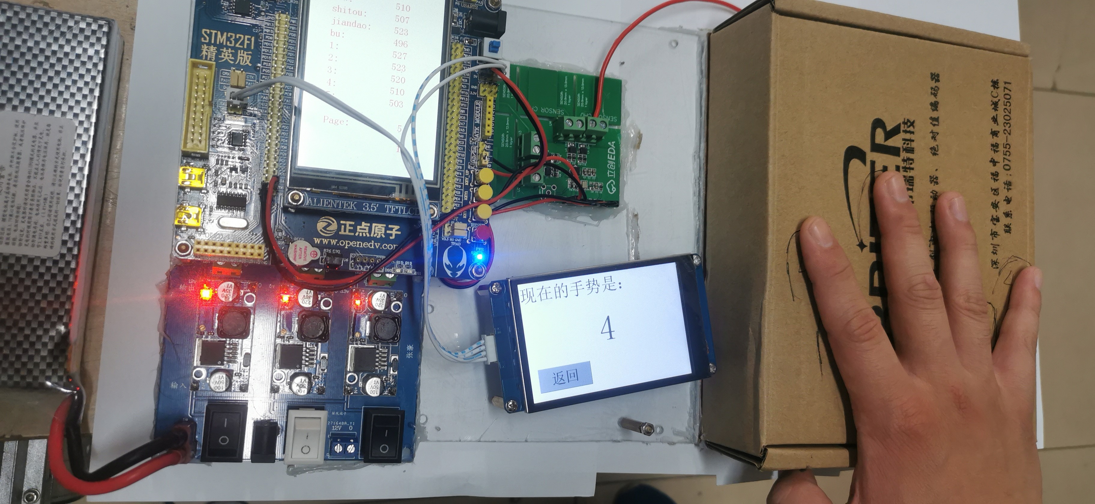

实物展示说明

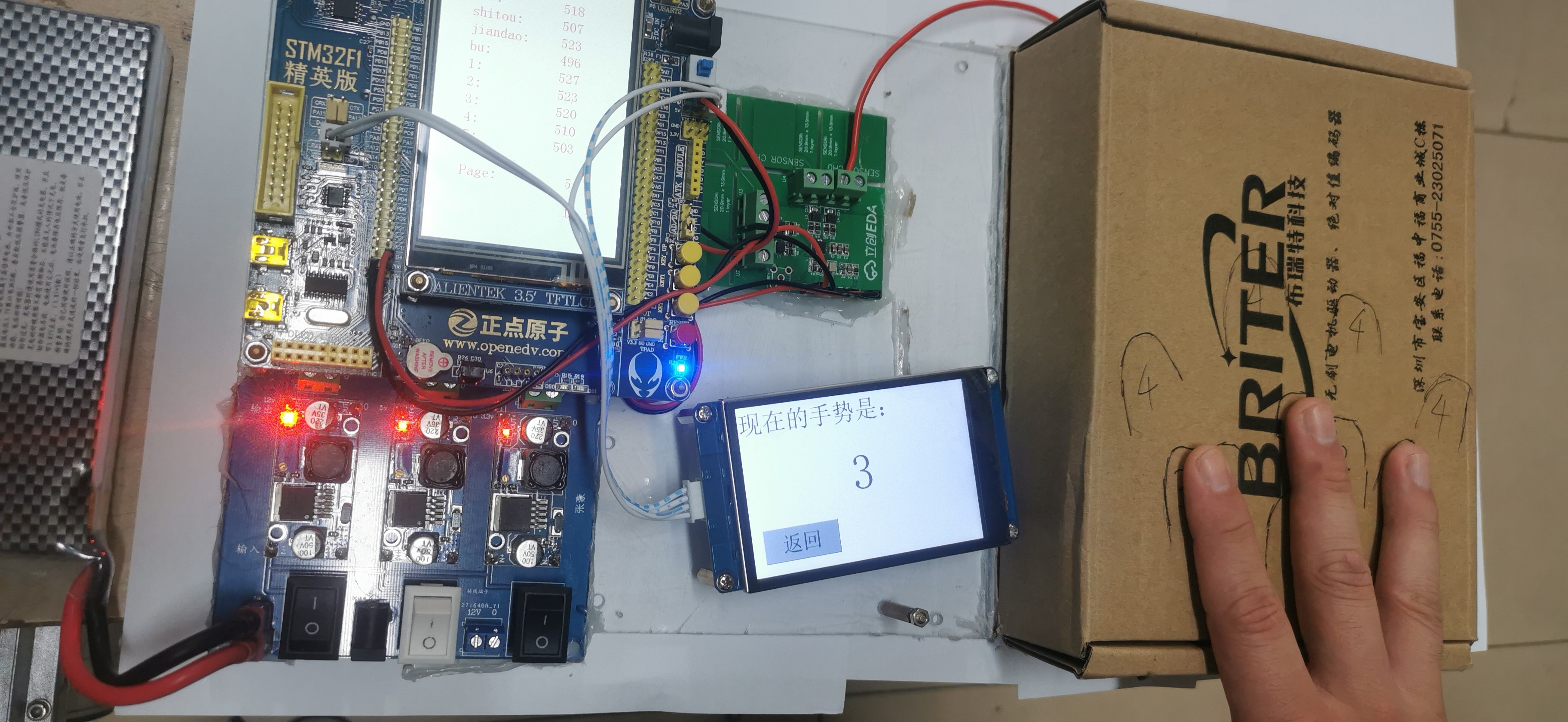

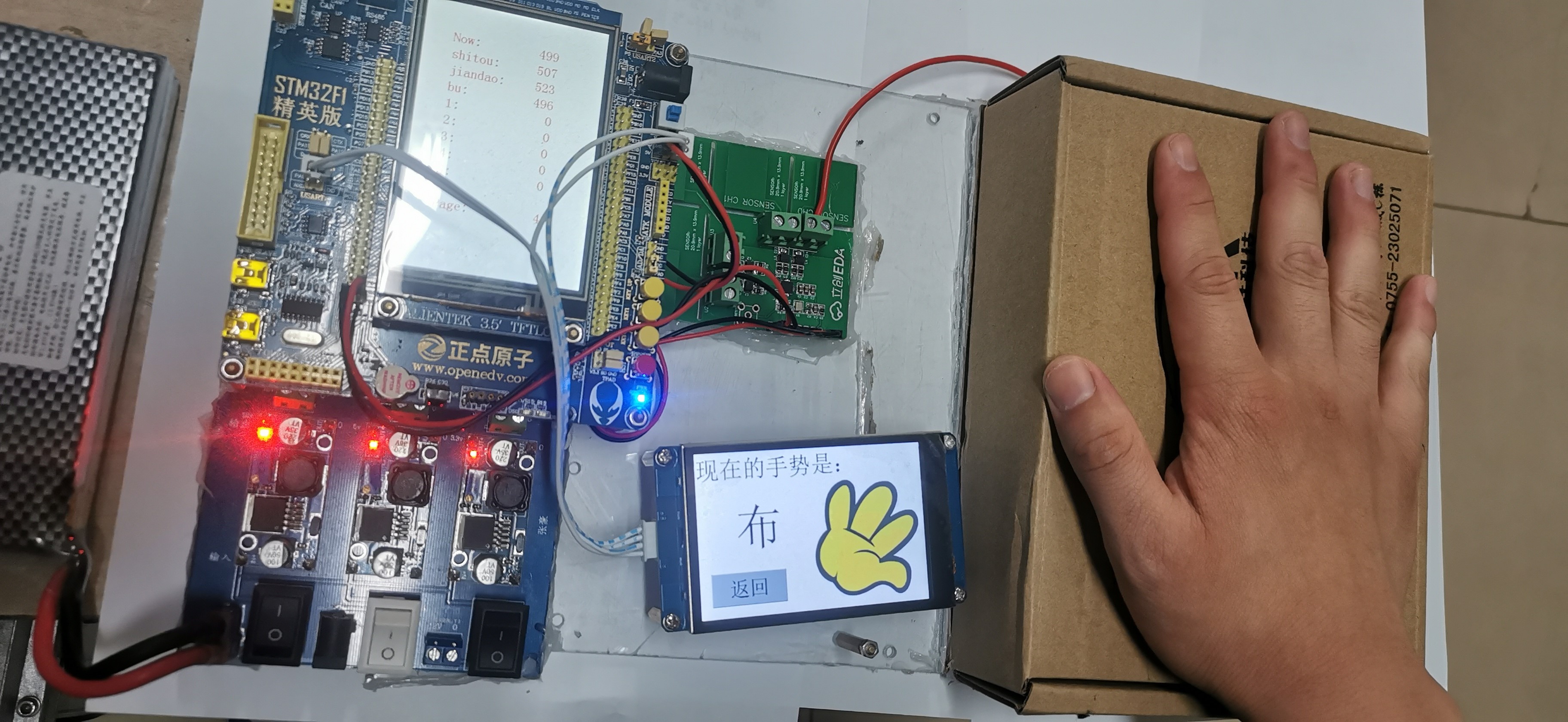

图1:手势为布
布

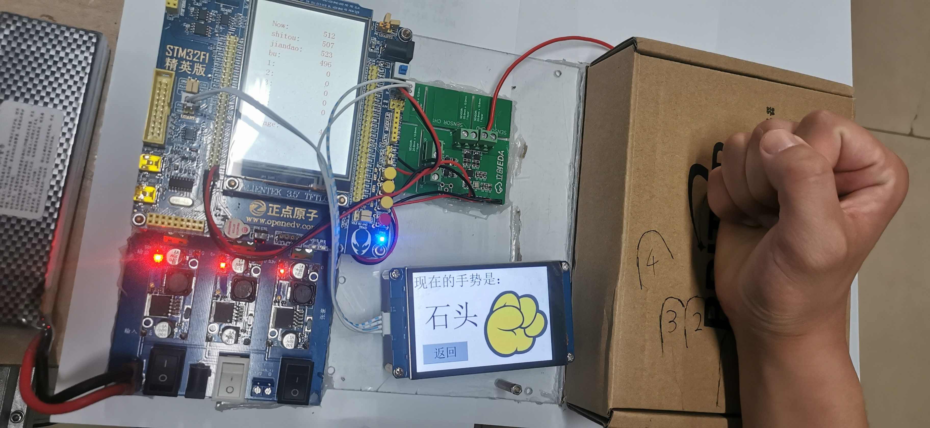

图二:手势为石头石头
图三:手势为剪刀
剪刀
图四:手势为“1”

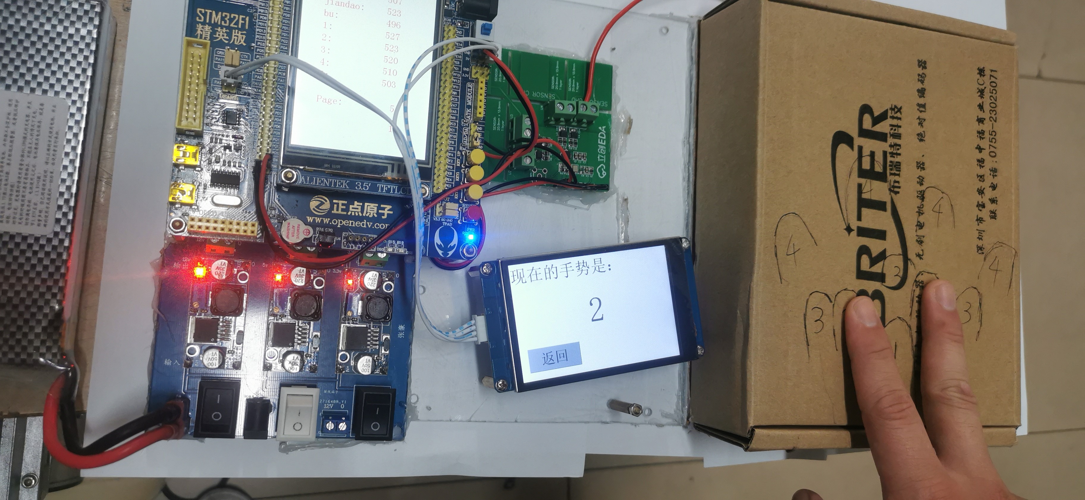

图五:手势为“2”
图六:手势为“3”
图七:手势为“4”
图八:手势为“5”

由于串口屏幕和覆铜板离得很近,而录入数据时手需要放在铜板上同时要按串口屏上的按键,手的靠近会导致录入的数据产生误差,所以可以加一个延时,等按键按下手离开之后再开始读取数据
