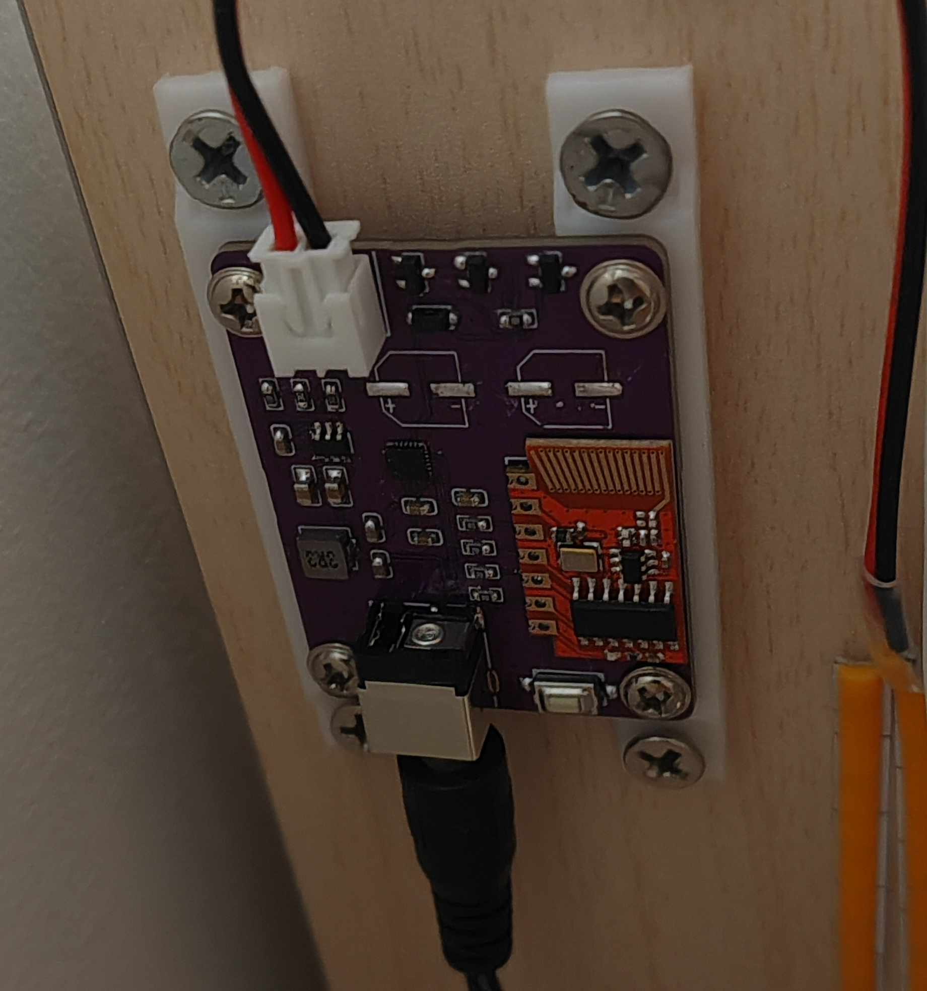

给女儿做的小夜灯,两个遥控器可以同时遥控,亮度程序可调,使用PMW调光,使灯光变亮变灭时有个明显的过渡,效果本人很满意。
图纸上的C12/C13不用焊接,如果焊上理论上可以减小频闪,但会导致开灯关灯时间不一致。实际使用时不焊接时频闪也可以忽略。
下面图为本人购买的遥控器,接收板,灯带,仅供参考。
程序链接如下:https://gitee.com/dsiclu/night-light.git
遥控模块和接收模块到货后需要先配对,然后根据实际的接收管脚更改程序中的检测管脚
