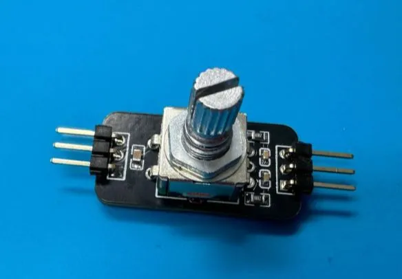

带有硬件滤波的直插式 EC11/12 编码器板
简介:带有硬件滤波的直插式 EC11/12 编码器板

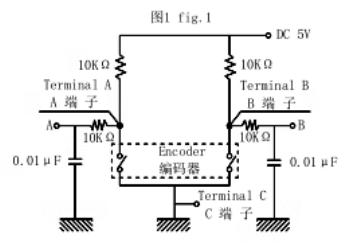

电路很简单,元件也没几个钱。
编码器输出 AB 端用了手册推荐的 RC 滤波网络,就是下图这个。因此,对于 51 这类需要将端口置 1 的 MCU,参照 这篇文章,不能使用这个 RC 滤波网络,因此需要将 R4,R5 短接。
