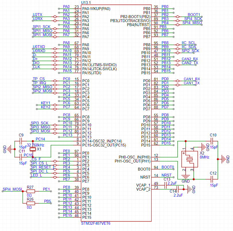

1.基于STM32F407VET6核心,设计一个可方便扩展的小尺寸开发板,模块化设计,后续需要用于其它项目中。

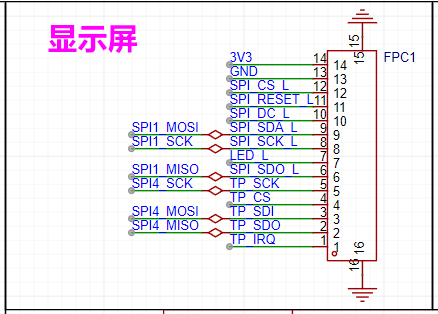

1.同时需要设计出屏幕的转接板,有利于尺寸上匹配。

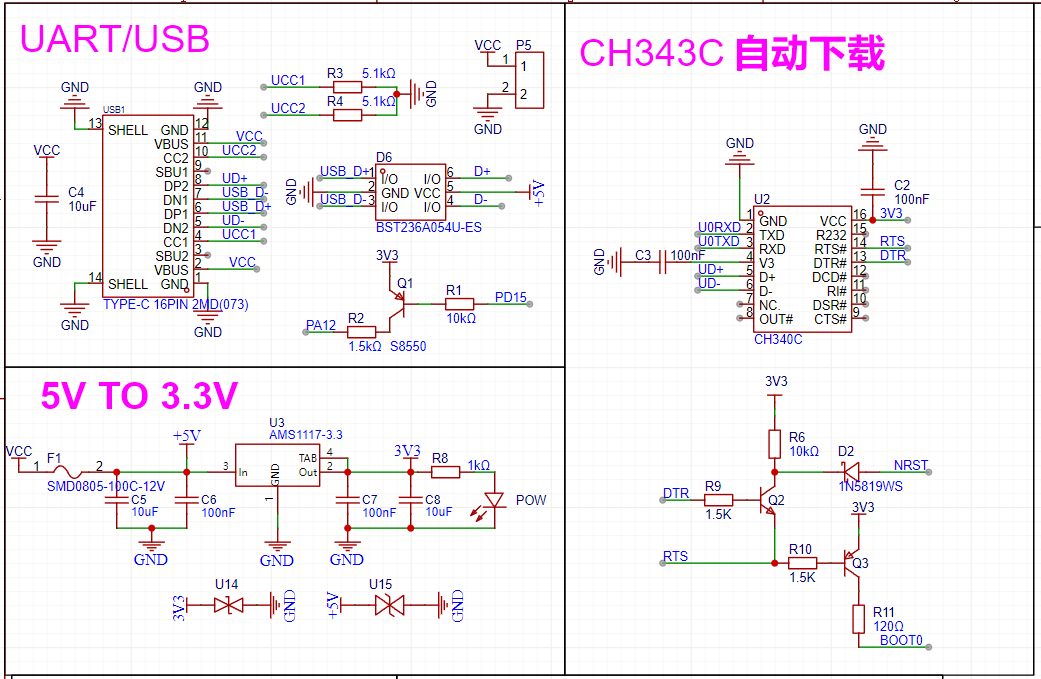

1.采用TYPE-C 16P接口,分别用于串口和单片机的USB通信
2.LDO,5V转3.3V采用1117 3.3常用芯片
3.串口通信及自动下载,采用CH343C

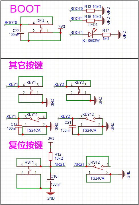

4.芯片引脚及最周边电路
5.按键:1个复位键,2个功能键,分别放在正面和侧面

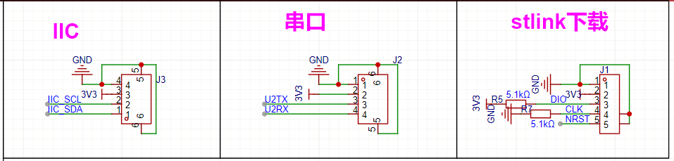

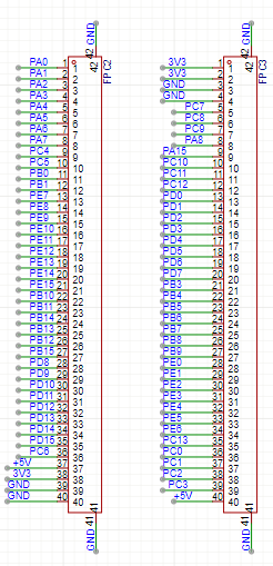

6.接口部分,引出IIC、串口、stlink,已经双40P fpc接口

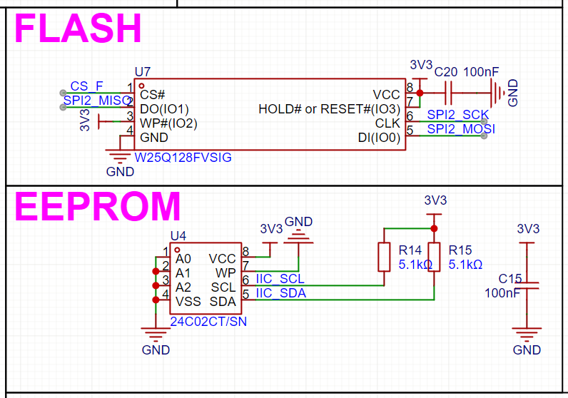

7.FLASH和EEPROM
8.14p显示屏接口

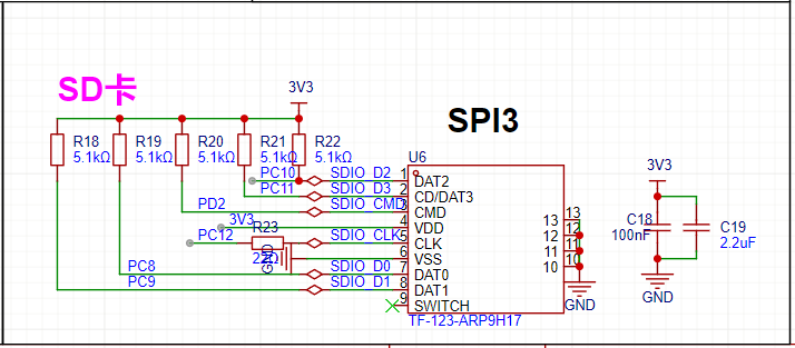

9.SD卡

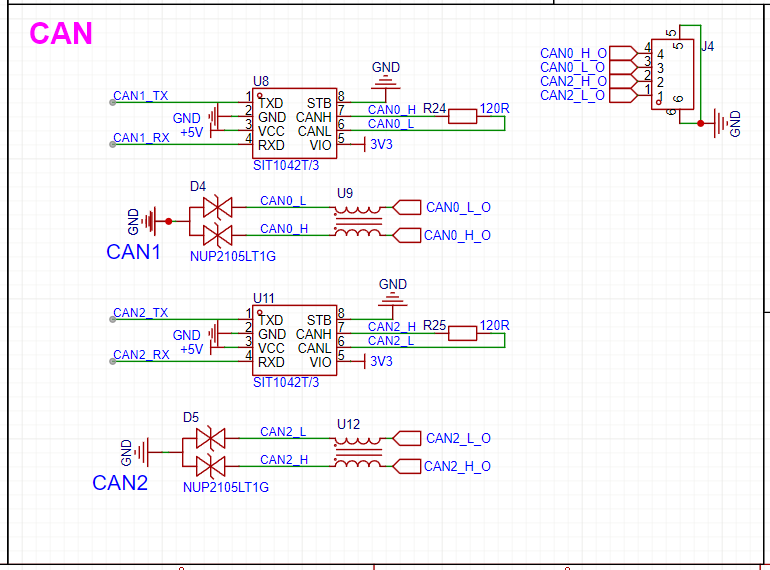

10. 双CAN,采用国产SIT1042 CAN芯片

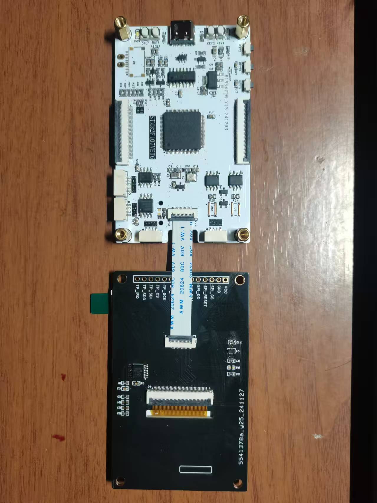

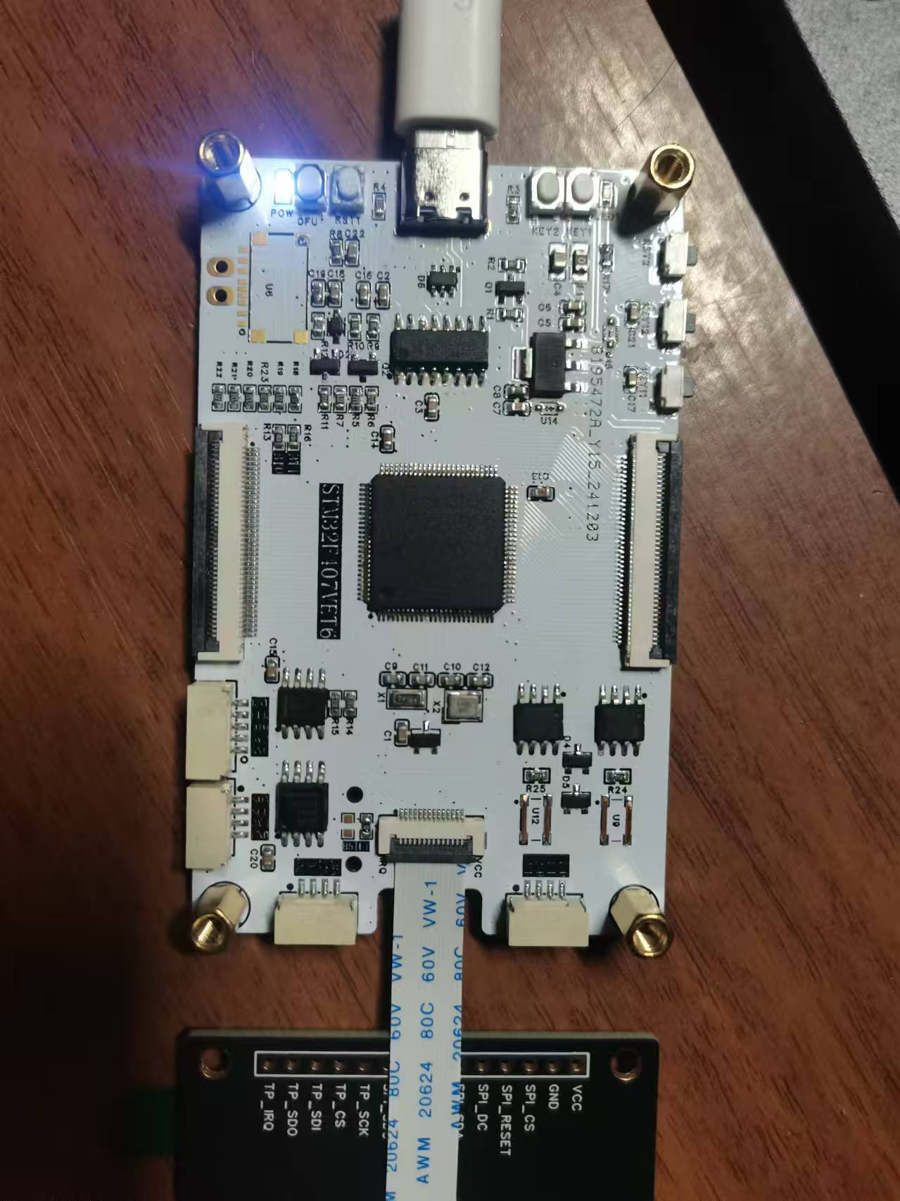

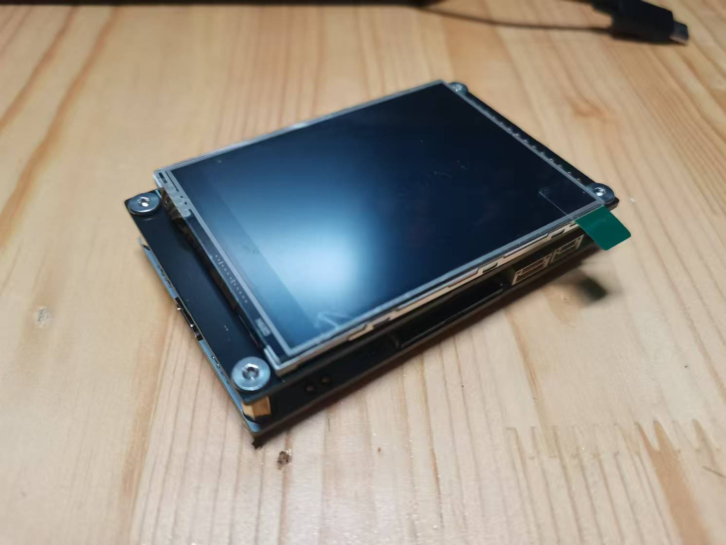

实物打板验证OK,如下图片
最后,感谢嘉立创的免费打板,板的质量非常好,Nice!!!
