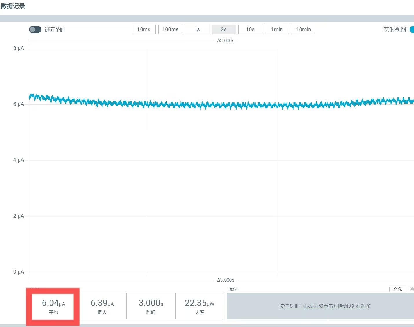

低功耗分析仪测得待机电流仅有6uA

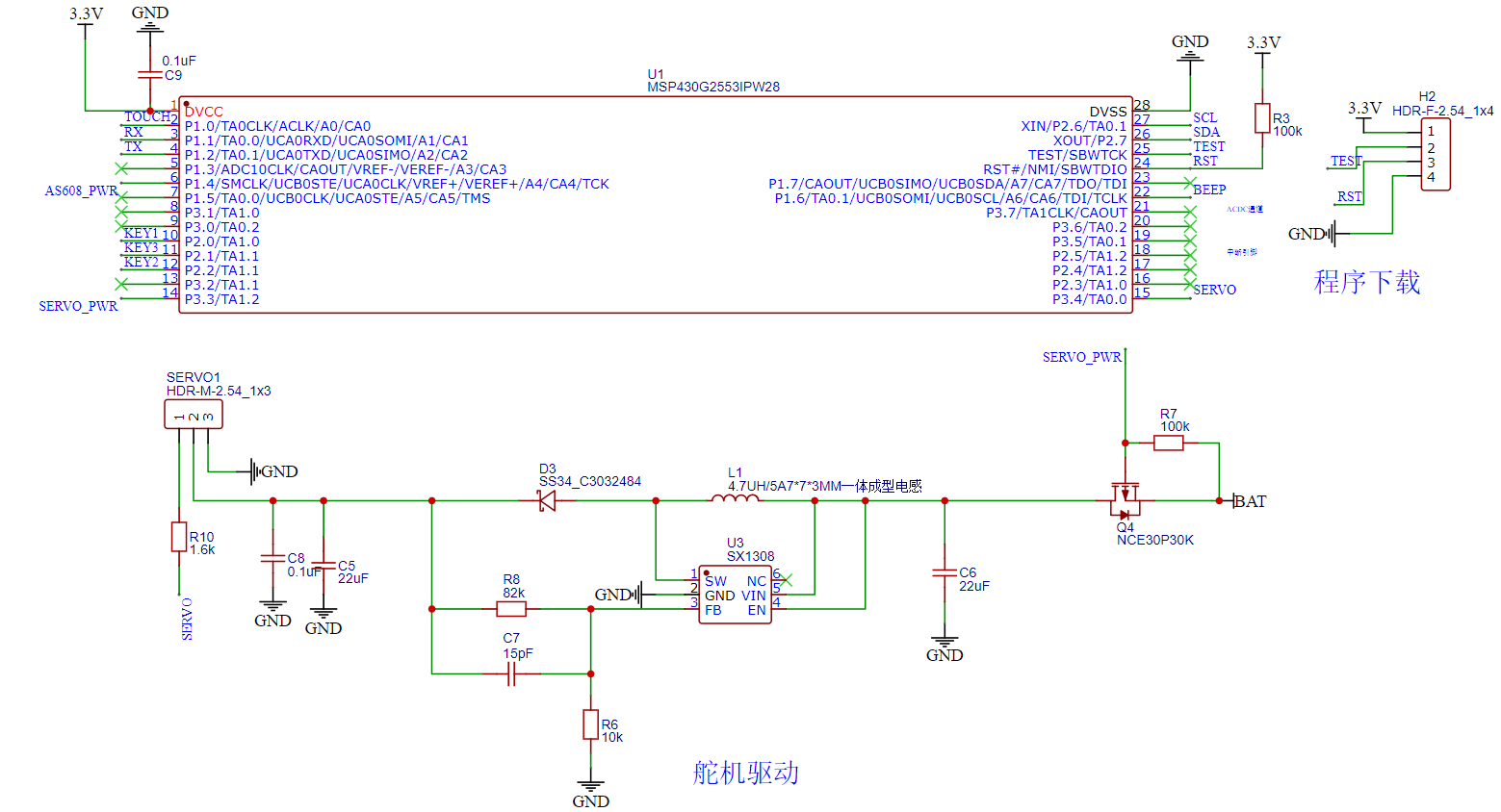

1.主控采用MSP430G2553实现超低功耗控制,当指纹识别成功后用sx1308升压芯片将18650电池的电压升至5V驱动舵机开门

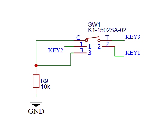

2.按键触发任务通过不同按键进行添加、删除指纹、开启关闭蜂鸣器和屏幕等功能的选择

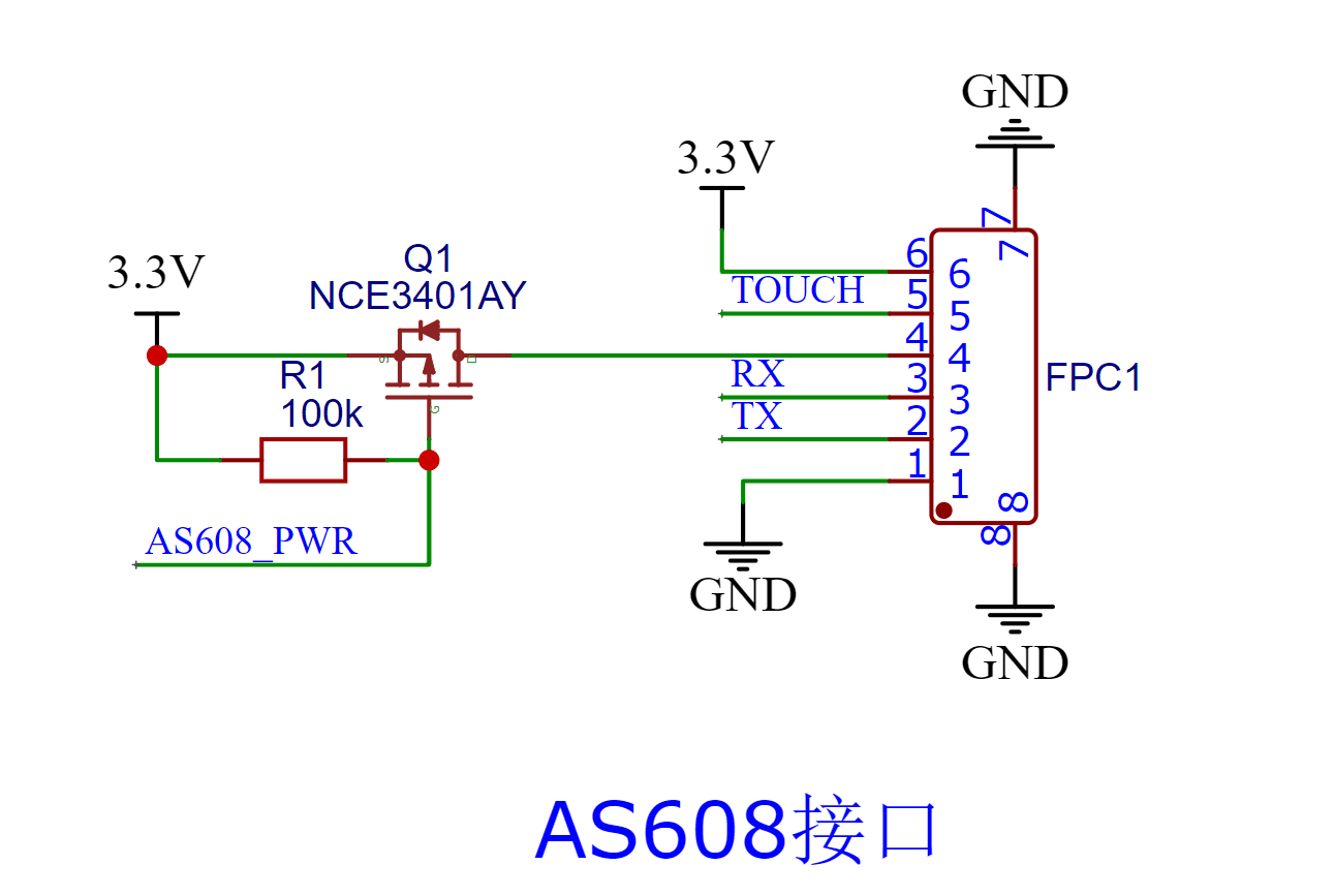

3.通过指纹驱动电路让主控IC和指纹模组进行串口通讯

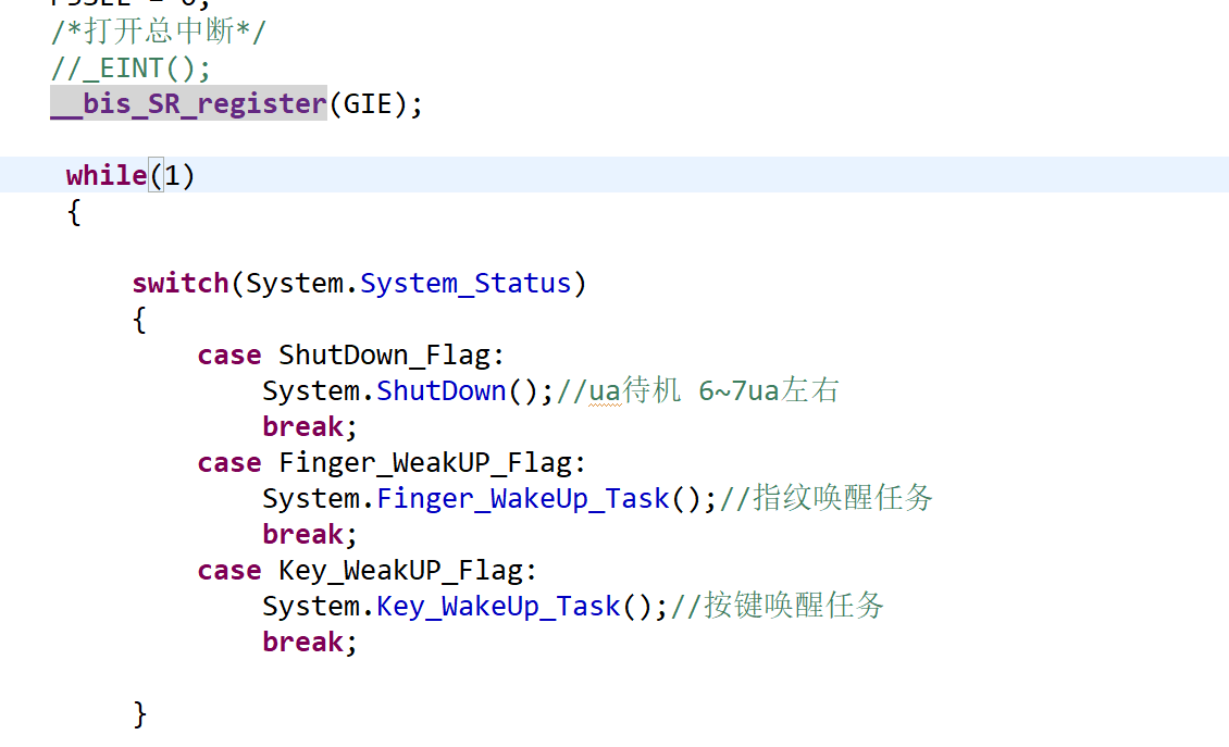

主函数采用面向对象编程思维设计了三大程序任务:休眠、指纹识别、按键功能选择
