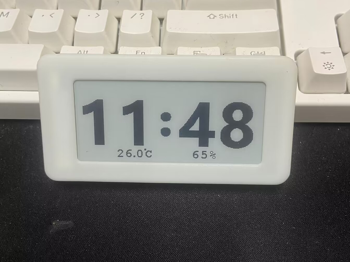

这是一个低功耗墨水屏时钟
简介:这是一个低功耗墨水屏时钟
创建时间:2023-05-31 12:17:20更新时间:2023-10-27 13:56:47
● 主控芯片STM32L341CCU6
● 2.9寸墨水屏
● 供电方式CR2450纽扣电池
● 休眠电流1.5uA@3V
● 时钟芯片RX8025T-UB
● 数字温湿度传感器SHT40
● 夜间自动休眠 显示图片

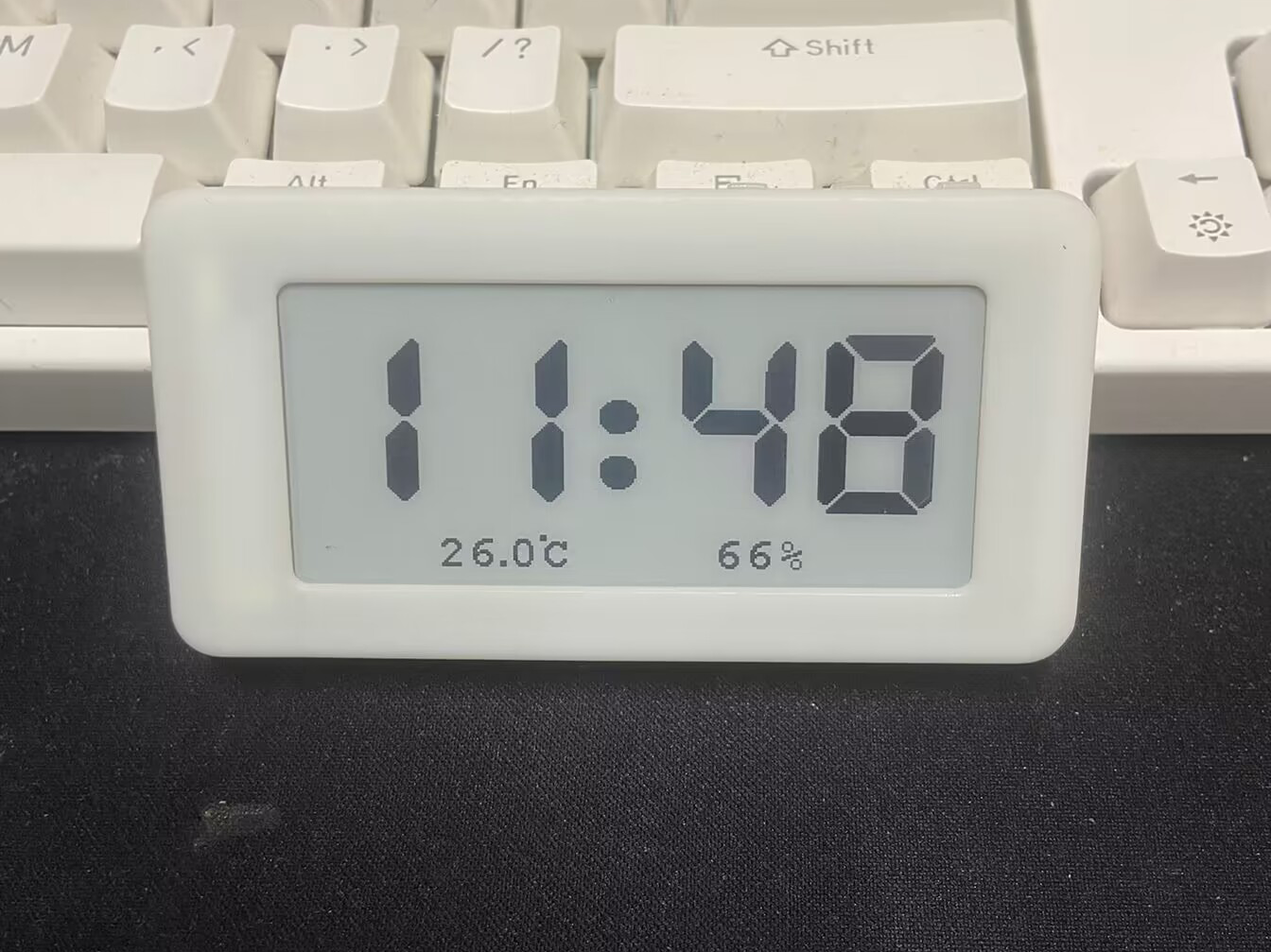

● 支持两种字体切换显示
● 按键设置时间、切换字体
●磁吸设计,可吸附在金属上
