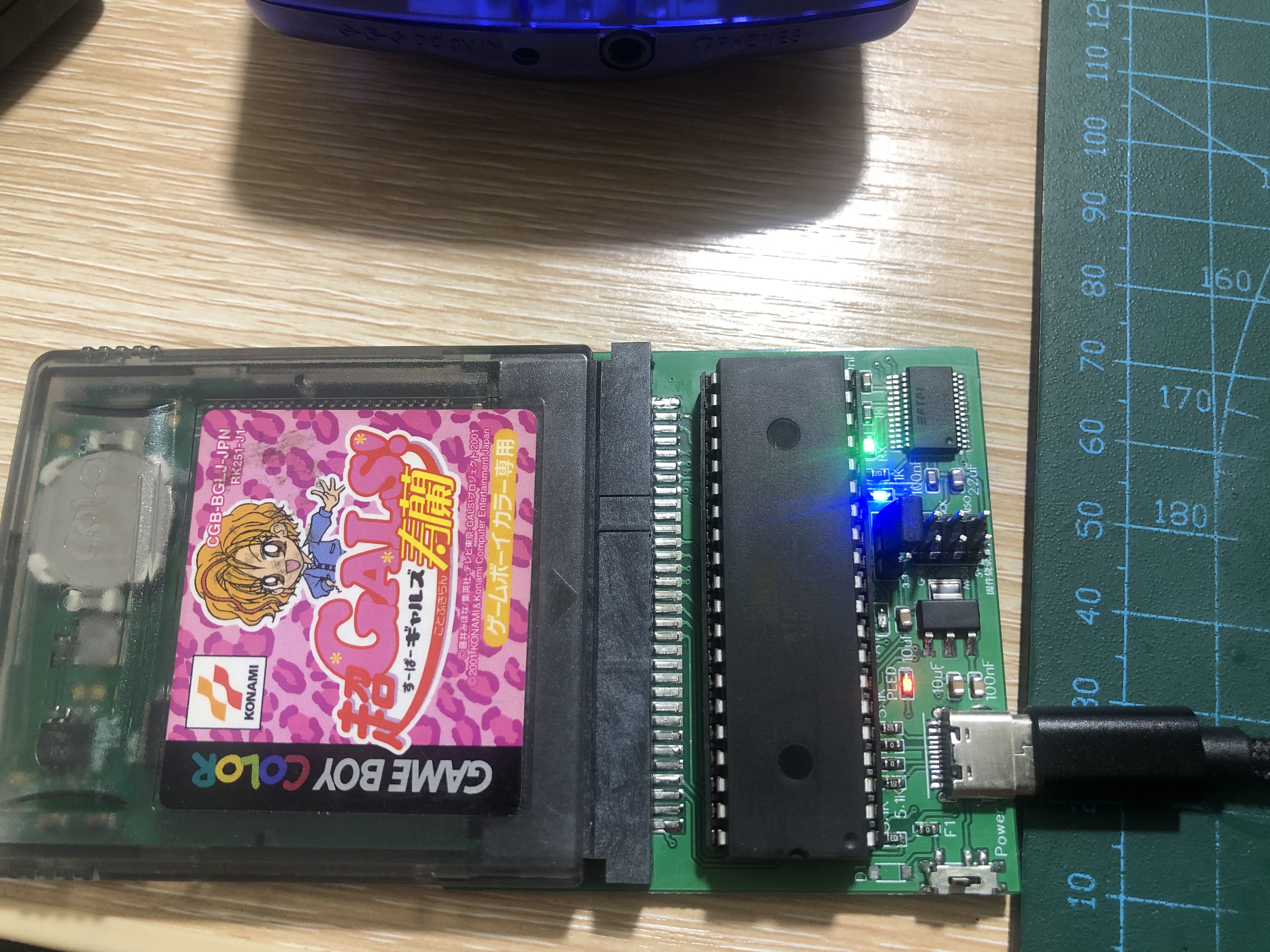

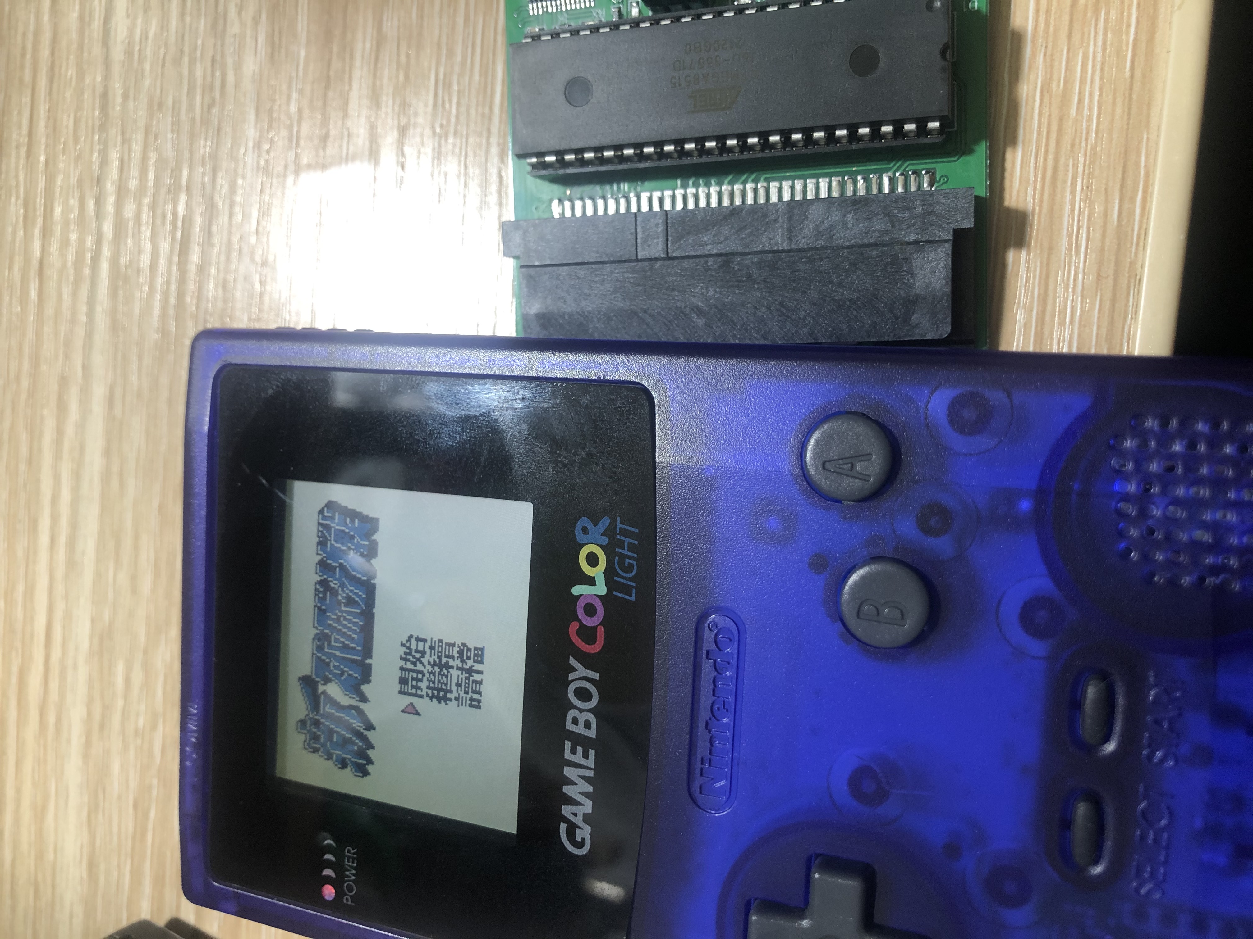

这是一款基于ATmega8515-16PU的GAMEBOY读卡器
简介:这是一款基于ATmega8515-16PU的GAMEBOY读卡器
创建时间:2021-11-04 10:06:37更新时间:2022-02-09 11:43:37
本项目来源于国外网站,https://www.jrodrigo.net/es/project/gameboy-cart-flasher/和https://github.com/melka/gbcartflasher
遵循GPL3.0开源协议

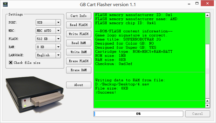

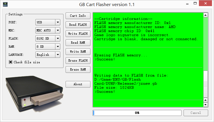

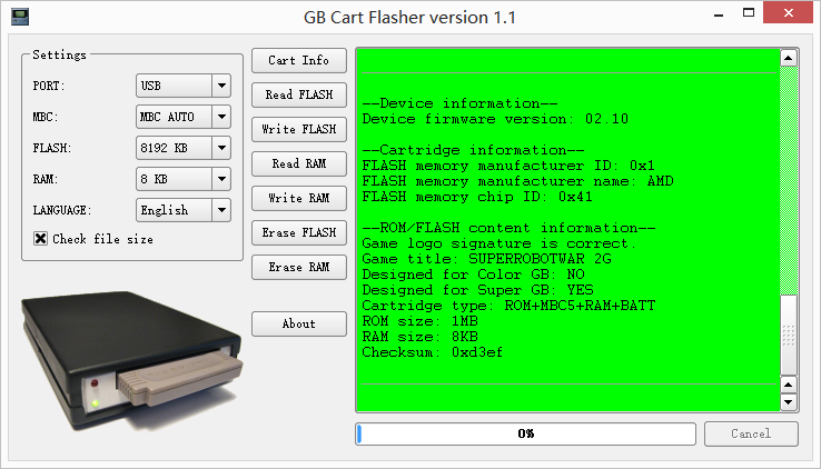

主要功能:1.读取GAMEBOY卡带的游戏ROM及备份存档;
                  2.对部分烧录卡进行烧录及存档恢复。

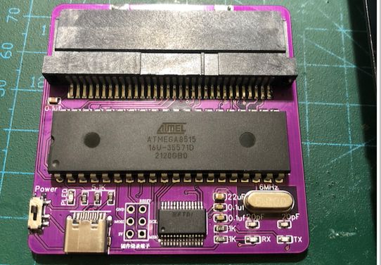

文项目使用的是PU处理器,AU因为缺货,原理图相同,有兴趣的可以自己制作。
借本文章求GAMEBOY烧录卡的开源原理图,找了很多网站,都说是国外有开源文件,但是一直没有找到。头疼的很。哪些老铁如果知晓,欢迎在评论区赐教,非常感谢!

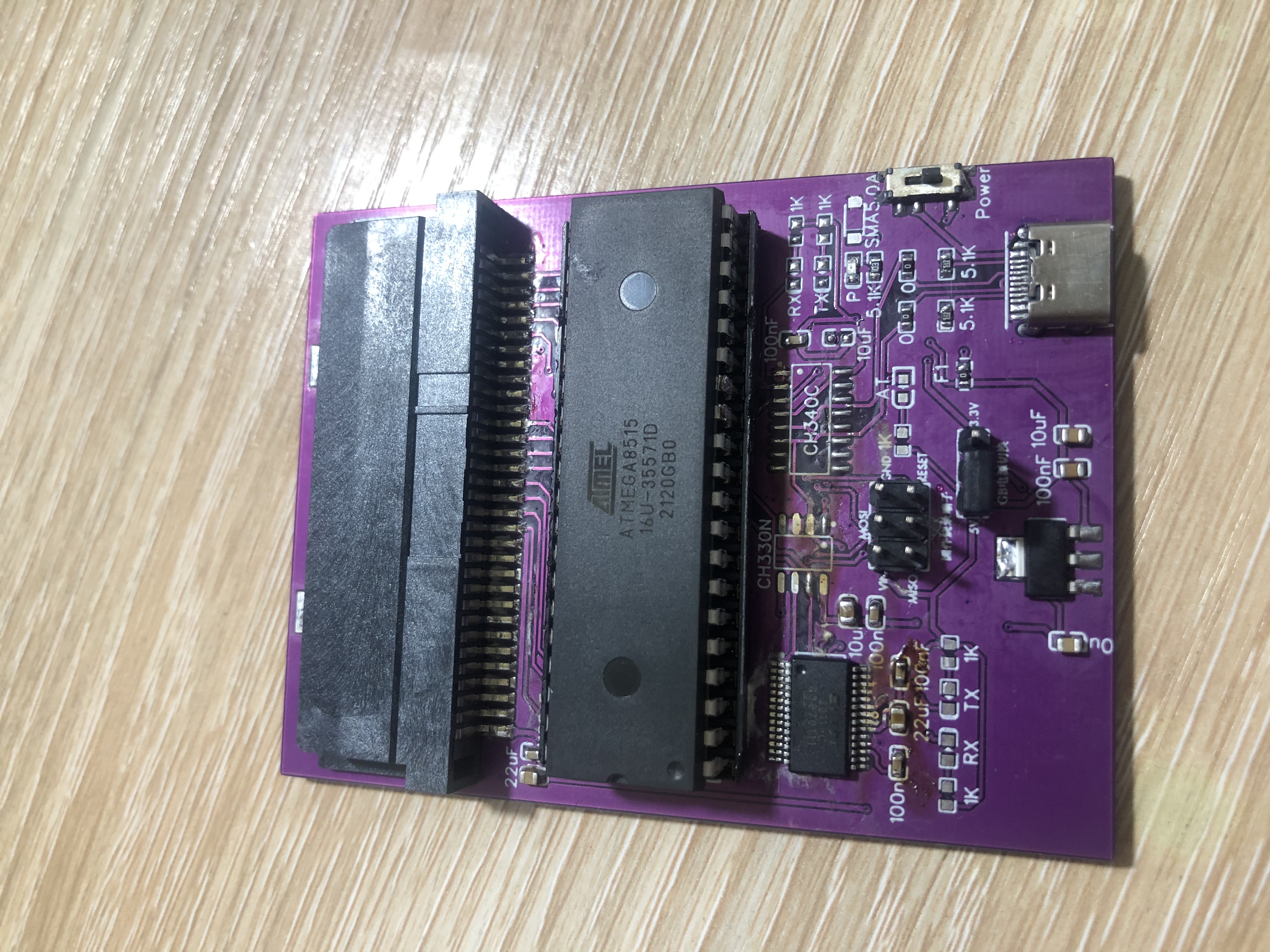

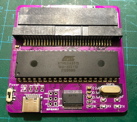

一共做了三版,最早想测试使用CH340C之类的串口芯片,失败~,第二版加了很多附属元件,第三版把不需要的元件删除。

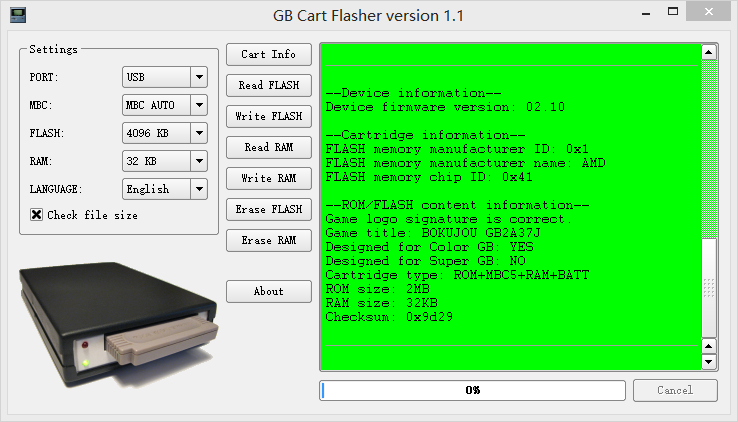

固件方面开源的是2.1版,目前商用的好像是3.X版以上,但是没有找到哪里能下载到,不过2.1也已经可以正常用了。如果哪位老铁有最新版的固件,方便的话也交流一下哈。
固件熔丝设置:Using avrdude, fuses need to be set as low 0x1F and high 0xc9
