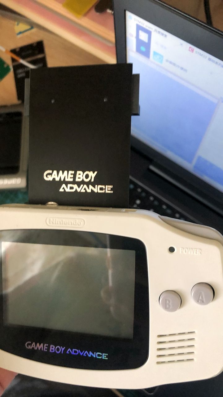

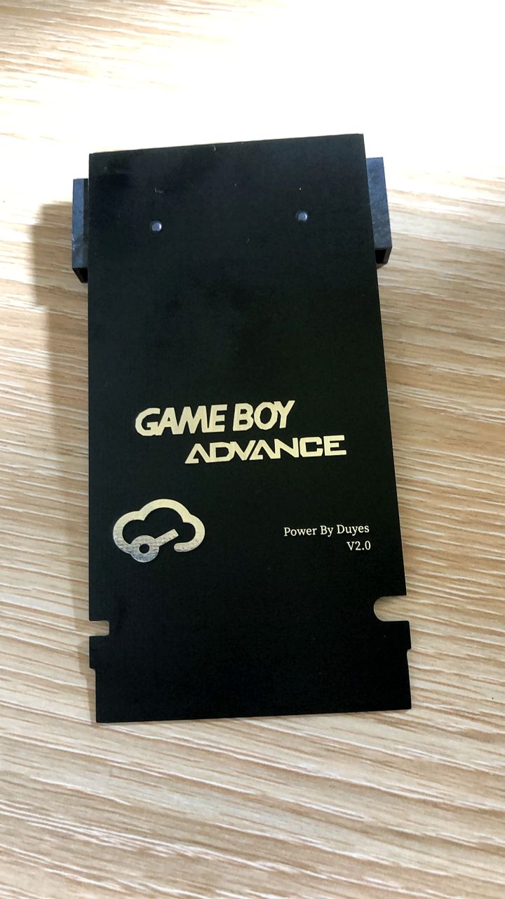

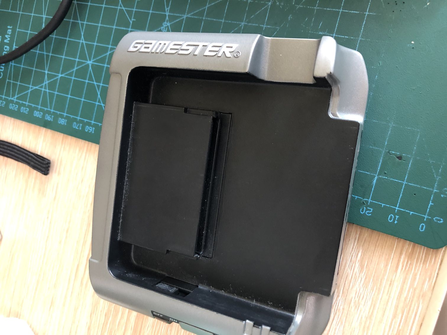

前阵子有个以前一起玩破解ROM的网友找我,说从国外整了一个破解加密ROM的工具,但是GBA根本就插不进去,让我给他想个办法~

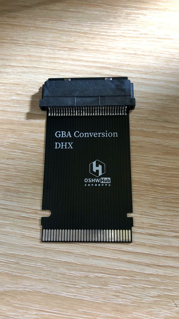

这个简单啊,经过暑期培训,咱不是有立创EDA么,画个延长板不就解决了么:)

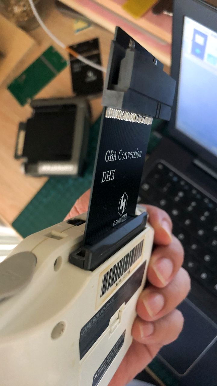

板子实际打时使用0.8mm的厚度,需要用GBA原卡夹住PCB板使用,如果不使用原GBA卡夹着,需要打厚度2.0mm,但是价格有点贵!
该工具测试稳定,完美解决群友问题:)
