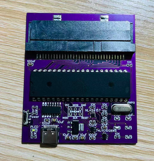

重新开源此烧录器,此烧录器为8位机模式,虽然速度慢了点但是好歹能用,烧录GB卡带时候基本和32位机差异不大。

其中 你别失望 hetunzi及bilibili233三位网友谈到了能同时对GB和GBA进行备份的新烧录器,其实这个烧录器很久以前我就做好了,但是没有找到对应的固件及熔丝位一直吃灰;过年的时候又按网友的网友的方法重新琢磨了一下,中间曲折的路不谈,终于还是成功了!
主要功能:1.读取GAMEBOY卡带和GAMEBOY ADVANCE的游戏ROM及存档备份;
                      2.对部分烧录卡和D卡进行烧录及存档恢复;
                      3.GB和GBA使用软件进行切换,不需要硬件开关。

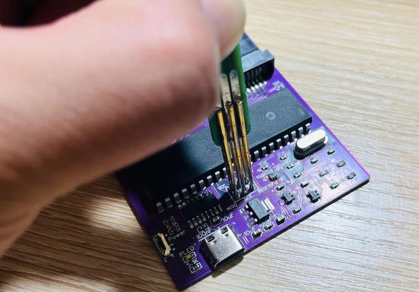

熔丝设置:高位熔丝是0xDA,低位是0xAF
对应的烧录针我也简单做了一个简单的不能再简单的PCB,大家可以去做个玩。当然如果有更好的烧录针也可以自己解决。
双排弹簧针链接:https://oshwhub.com/duyes/atmega-yong-shao-lu-tan-huang-zhen

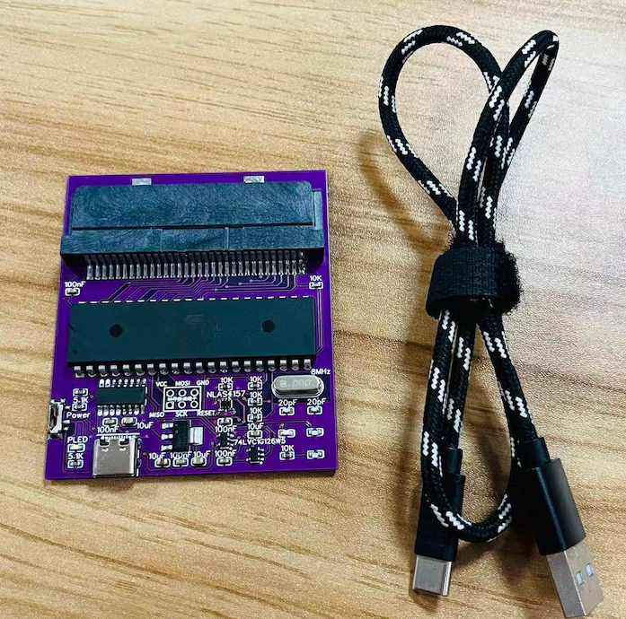

目前测试了一下,这个烧录器能支持市面上90%以上的GB烧录卡,GBA烧录卡我只简单测试了一下,主要原因是GBA烧录卡在NDSL上有更好的烧录方式。
部分D卡也支持烧录,大家可以自己尝试。
另外ATmega8515-16PU理论上是可以替换ATmega8515L-8PU,但是不保证,坏了不赔:)

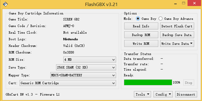

客户端RES目录下有固件,本烧录器是基于1.3的原理图制作的,直接刷1.3的CFW的固件,就能成功刷入L1版的固件,据说有V31的固件,我没找到,也没去测试:)
