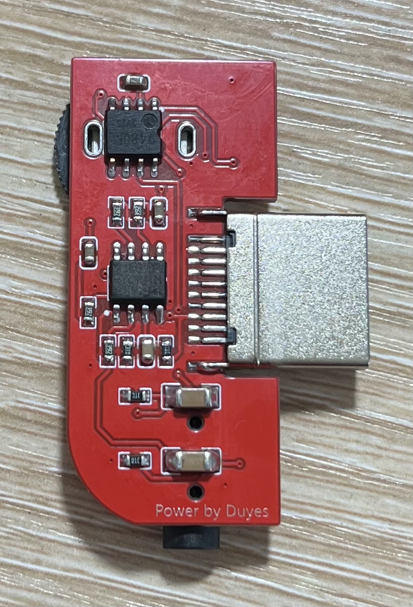

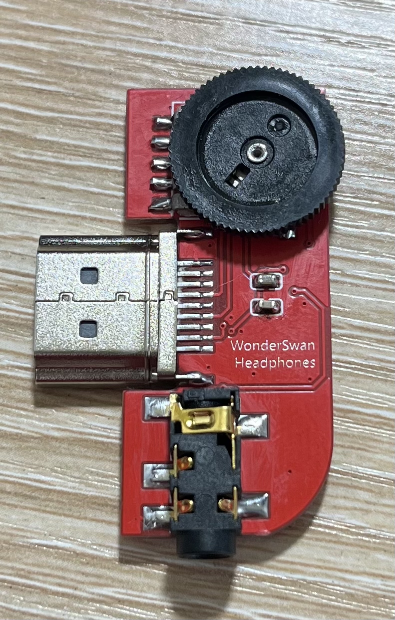

最近玩GameBoy设备比较少,改玩WonderSwan了,耳机这个东西吧不能直接插,需要一个转接板。
闲鱼看了一下有不少,原装的太贵,DIY的还行,样子不喜欢。
查了一下相关资料,基本明白其实WonderSwan的耳机转接板,就是一个数模转换器,把WonderSwan机器的数字信号转成模拟信号而已。
那么按datasheet的资料画了板子,前面有几板都做的或多或少有些问题,主要是HDMI插头的选择上,太长了会伸出机器好多,太短了接触不上。

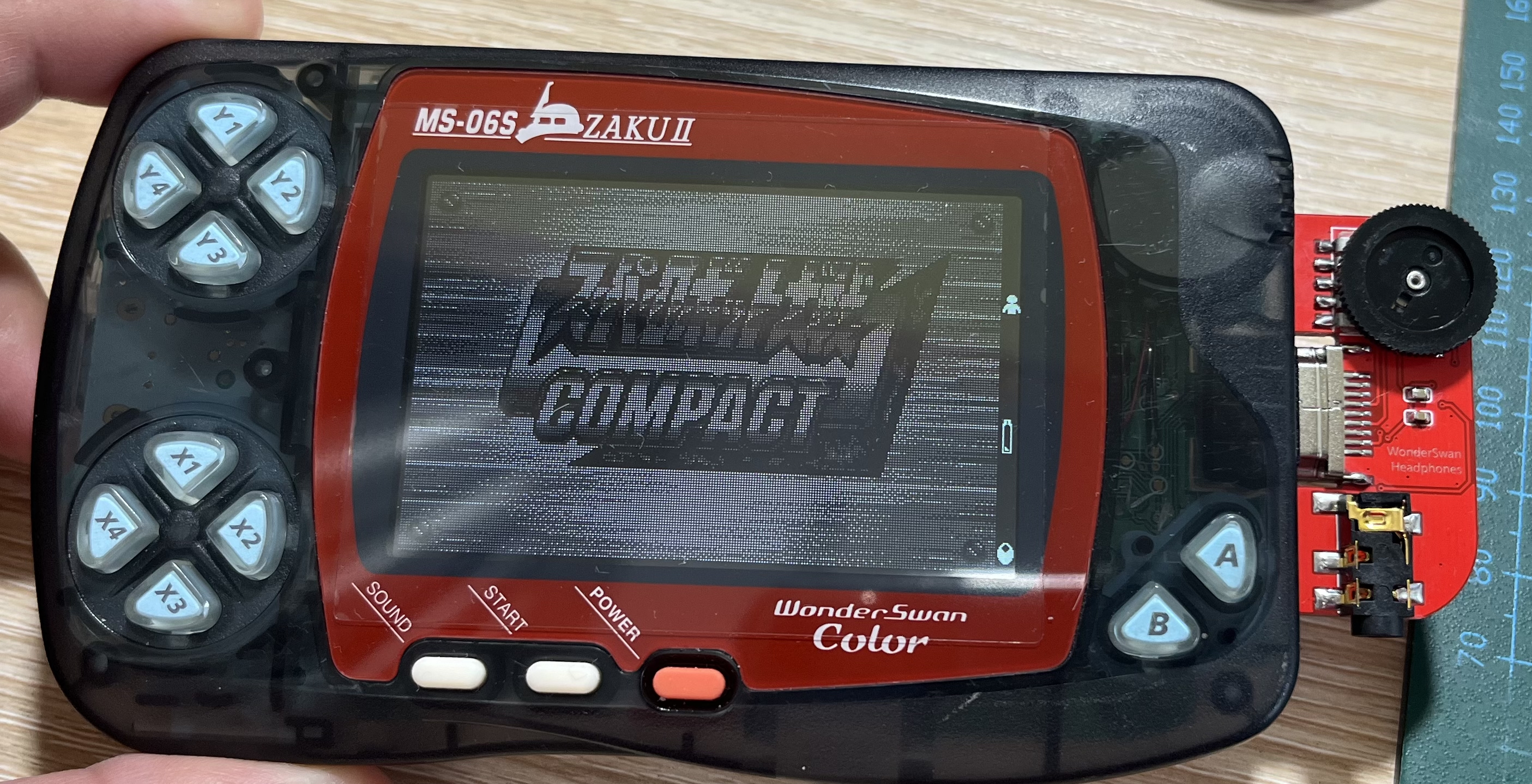

这个算是第三版了吧,已经可以正常使用了。
本开源不打算开放原理图和PCB图,只开放立创的Gerber制造文件,原因是在闲鱼上看见了自己被各种修改信息后售卖的板子。
大家直接打板就行。选择5*5的二维码,否则客编会比较难看。
HDMI的插头尽量不要换,因为尺寸我已经限定了,太长会比较丑。
TDA1308不太好买,国产C2895052也可以替代使用。
丝印我全部删除了,焊接时候对应图片焊接即可。
