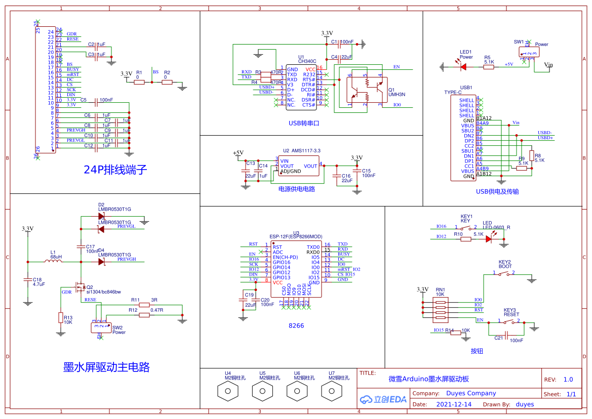

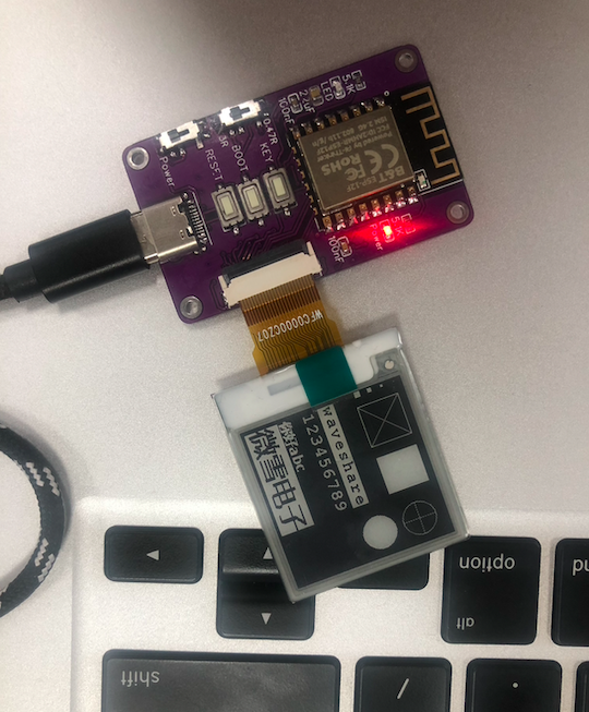

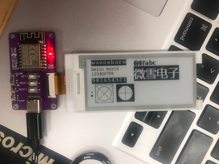

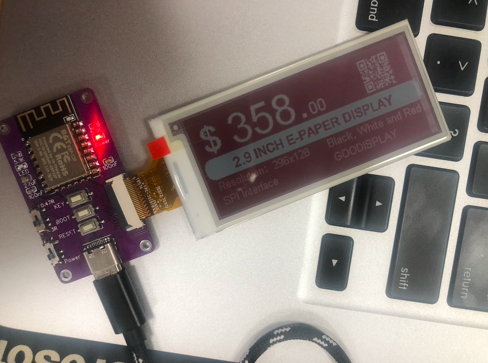

简单介绍一下,该驱动板主要适用于微雪的各种墨水屏,微雪网站上的ESP8266示例程序可以直接使用。
相关资料:https://www.waveshare.net/wiki/E-Paper_ESP8266_Driver_Board
BS端正常情况下只要焊接R2 0欧电阻就可以了。
其他的大家懂得都懂,做这玩意就是方便测试咸鱼购买的价签屏。
