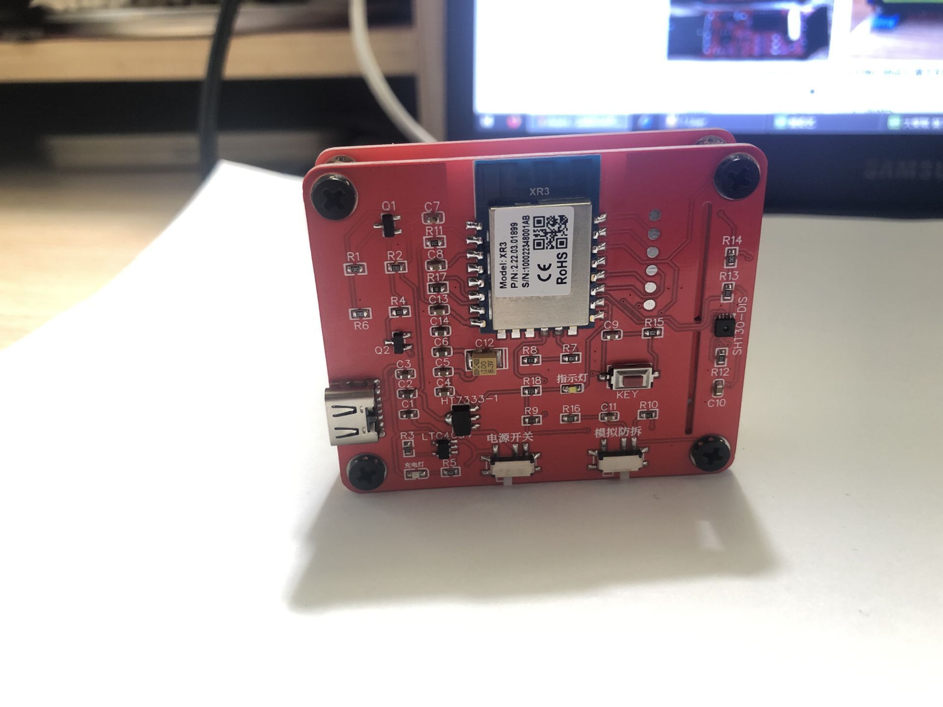

2月9日更新:

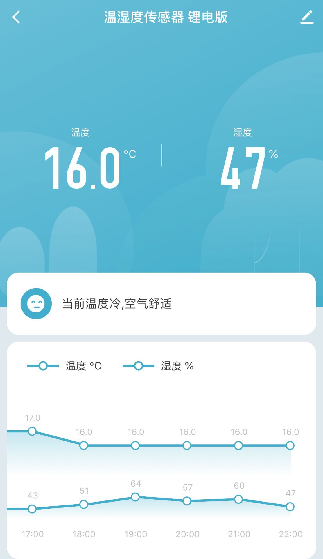

PCB已经做完,总体比较满意,耗电也比较低,电池充满后大概已经用了一周多了,电量显示还是100%~
比较郁闷的是这个免开发版本,显示都是整数,比如15.0摄氏度,16.0摄氏度之类的,完全没有15.3之类的显示,
和涂鸦的技术支持沟通了几天,他们也是顾左右而言他,就是说不到点子上,罢了罢了,就这么凑合用吧。
SHT30焊接时候大家需要留意,不能使用热风枪,我画的SHT30的封装焊盘拉长了,放心的焊,SHT30远比我们想象的耐操!
底板我本来是预备做个防拆开关的,无奈微动开关封装画大了,浪费了刘工的一张打样券。痛心啊!!!
有幸第二次参加涂鸦智能培训班:)
这次依旧选择了零代码模块,毕竟MCU方案还要写代码,那是我的弱项,就不去把弱点发扬了:)
本次设计的温湿度计主要还是以低功耗为主,充电IC只在插入USB充电时候工作,包括充电指示灯也是在插电情况下工作。
冲完电后使用电池对LDO转换为3.3V,前面的充电IC和充电指示灯都切断不在工作。
LDO选择了HT7333-1静态功耗1~2ua,缺点就是电流较低,可能只有300ma不到。所以在对涂鸦模块供电时候要加上100uf的钽电容。
电池选择了2块200mah的拆机电池进行供电,使用的时候用3M胶贴在主板的背面。
防拆按钮,我目前是用的开关模拟了一下,先测试这东西怎么运作再说。防拆按钮的两个网络点,我连接到了M2和M3的固定螺丝上。
如果后期还有打样券,打算再做个和主板一样大小的底板,通过固定螺丝把防拆按钮的两个网络引到底板上,再放上防拆按钮,然后贴在某个地方就比较完美了,哈哈哈:)
