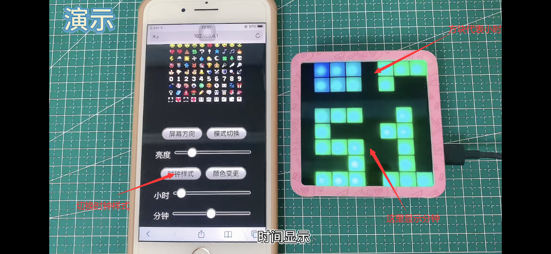

<font face="黑体">项目使用安信可的ESP12F模组作为主控,驱动8×8点阵炫彩屏,通过连接家庭路由器网络,使用手机控制,显示炫彩灯光、声光频谱、时间等,可玩性高!</font>
  • 本项目开发初衷是想通过嘉立创平台提供的机会来学习拓展自己,项目简单却不缺乏实用性,作为一款酷炫的随心屏,可以自定义显示任何内容,本项目代码全开源,如果有大佬想开发新的功能及玩法,欢迎魔改!
  • 作为一款物联网为基准的项目,本项目融合了多种控制端,既可作为炫彩桌面时钟,日期星期显示(网络自动同步),又可作活跃氛围的频谱灯以及氛围灯使用,项目制作成本低,玩法新颖,复刻难度低,适合复刻学习(附件提供保姆级教程)

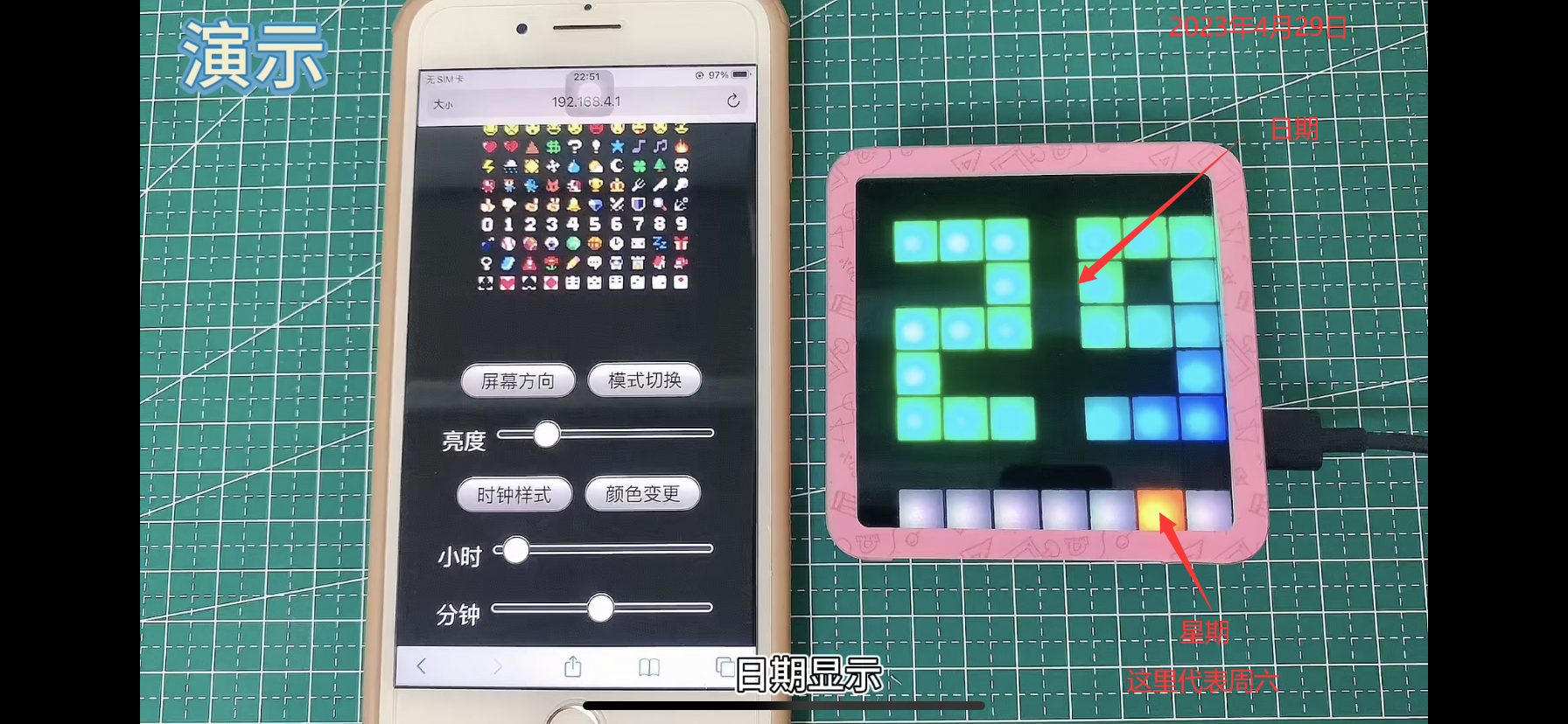

    1.物联网时间模式(已实现)
    2.音乐频谱模式(已实现)见附件演示视频

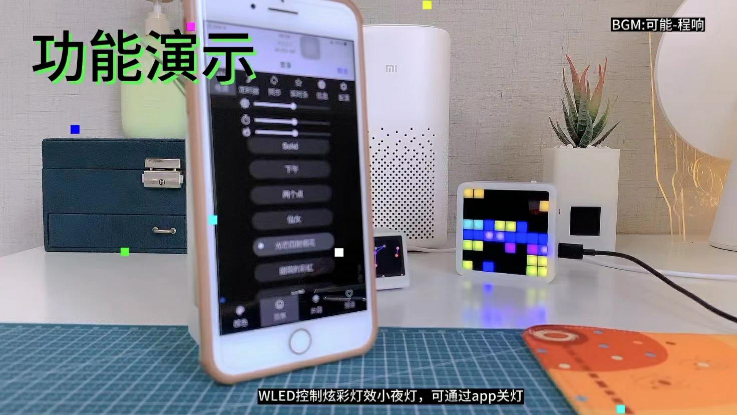

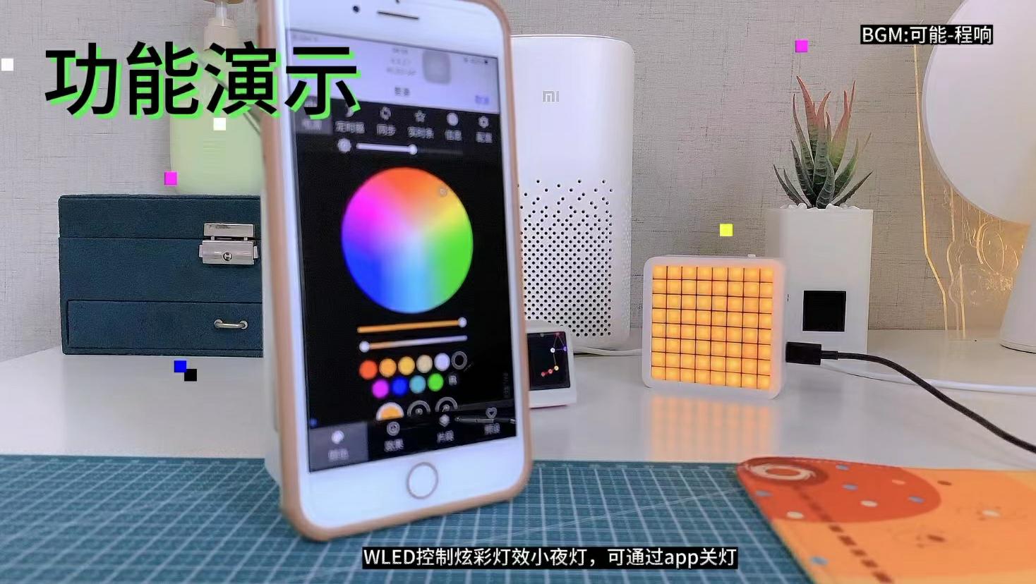

    3.WLED炫彩小夜灯(已实现)
    见附件演示视频

<font face="黑体">1.通过手机远程控制显示设定内容、灯光、特效的随心屏。
2.通过联网获取时间并显示的互联网时钟。
3.通过麦克风拾音的频谱灯。
4.通过手机开关控制的氛围小夜灯。!</font>

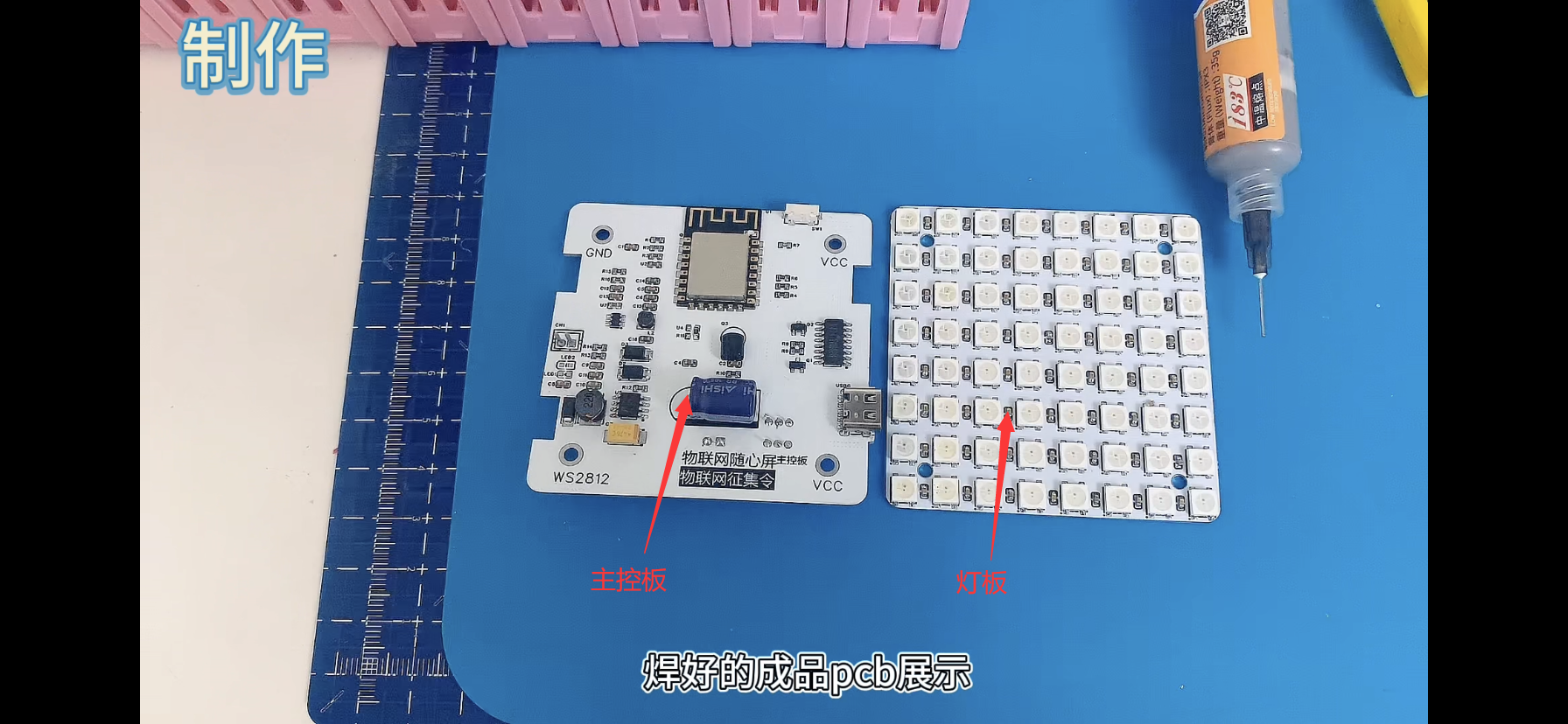

<font face="黑体">主控芯片采用安信可esp12f,内置 Tensilica L106 超低功耗 32 位微型 MCU,带有16位精简模式,主频支持 80 MHz 和 160 MHz,支持 RTOS WIFI @2.4 GHz
锂电池充放电芯片采用TP5400锂电池充电,升压二合一芯片
dc-dc方案采用mp1470,是一款内置功率 MOSFET 的高频同步整流降压开关变换器。它提供了非常紧凑的解决方案,在宽输入范围内可实现 2A 的连续输出电流,具有极好的负载和线性调整率。MP1470 在输出电流负载范围内采用同步工作模式以达到高效率。其电流控制模式提供了快速瞬态响应,并使环路更易稳定。
灯珠使用64颗成兴光ws2812e一个集控制电路与发光电路于一体的智能外控LED光源。</font>

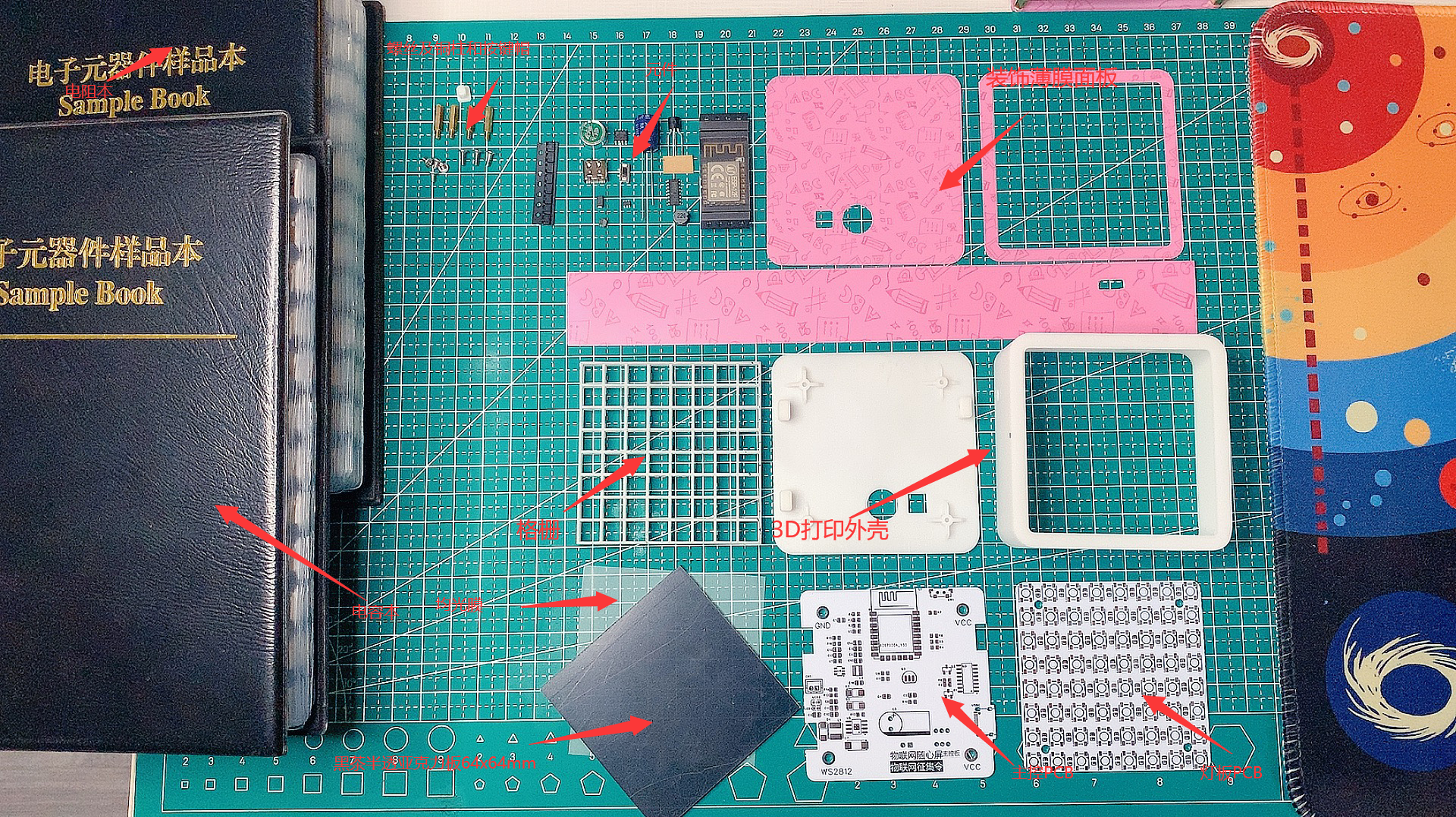

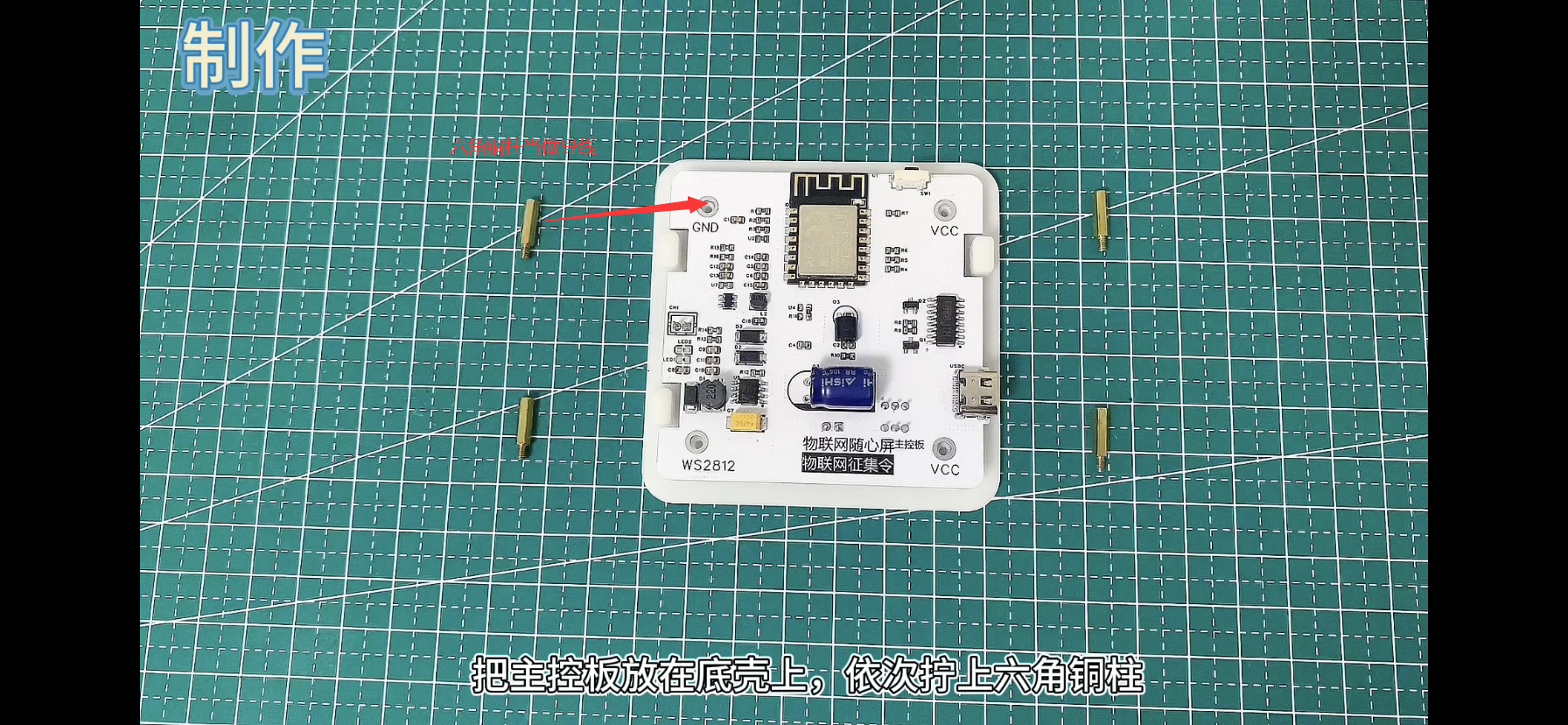

  • 本项目用到的材料有:
    主控板x1
    灯板X1
    黒茶半透明亚克力64x64mmx1
    均光膜X1
    m2x4平头螺丝x4
    m2x7平头螺丝x3
    m2外丝加内丝六角铜柱10×4mmX4
  • <font face="黑体">项目pcb分为2块板子,一块主控板,一块灯板
    两块板子采用m2铜柱进行连接,铜柱充当导线。
    3D打印外壳使用立创EDA设计,分为外壳,底壳,和按键,格栅文件上传至附件。
    3D打印推荐嘉立创三维猴,价格实惠,物美价廉。
    另外还需要准备64×64mm黒茶半透明亚克力板加64×64mm均光膜各一份。
    {工程里面有面板文件,使用立创面板下单选择黑色半透明即可}
    详细组装步骤见附件保姆级视频
    本项目设计了充电部分,【充电部分可以不焊接】(由于我买的电池还没到货,所以才没安装)预留了电池座</font>

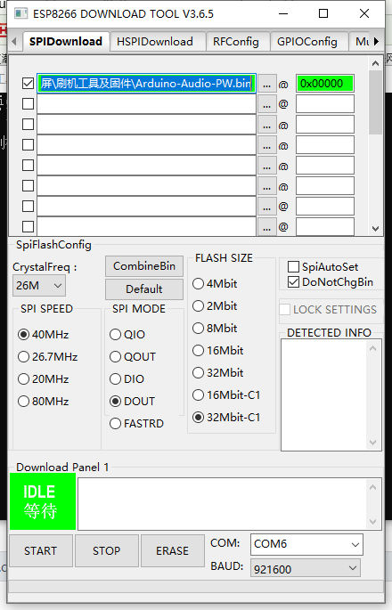

7.固件
本项目使用Arduino IDE编辑代码部分
本项目固件代码源文件已上传至附件
8.烧录

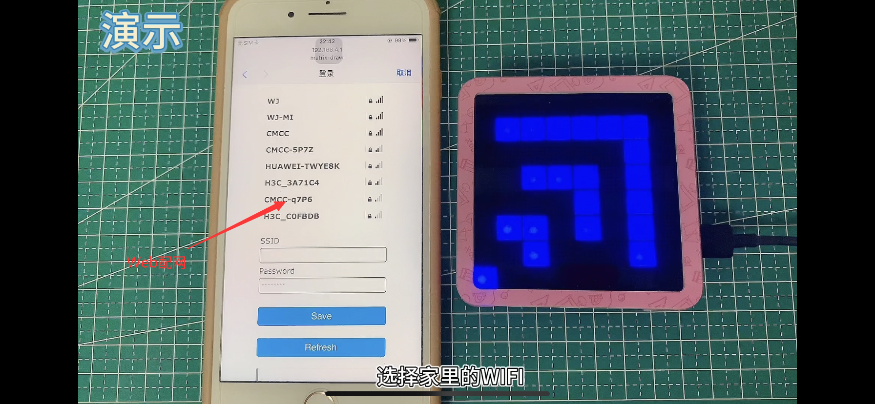

<font face="黑体">pcb集成了CH340C,用于直接烧录,采用flash_download_tools进行烧录或使用Arduino IDE烧录</font>

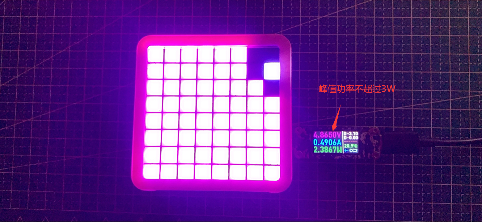

7.供电
<font face="黑体">采用内置聚合物锂离子电池进行充电供电,设计电源按键开关。或者直接采用type-c供电.【充电部分可以不焊接】</font>

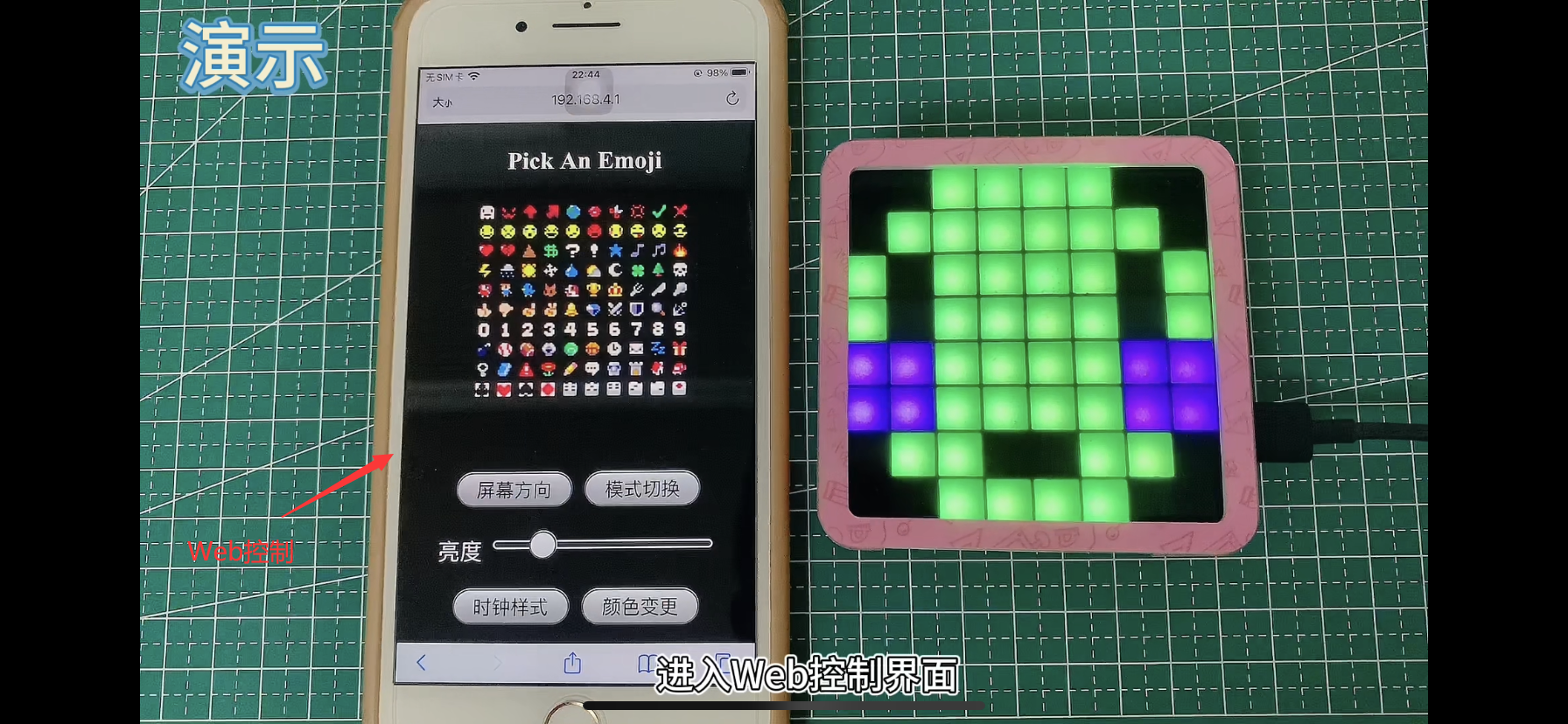

9.控制方式
<font face="黑体">web网页配网以及控制,WLEDapp控制,以及物理按键等多种控制方式。</font>
