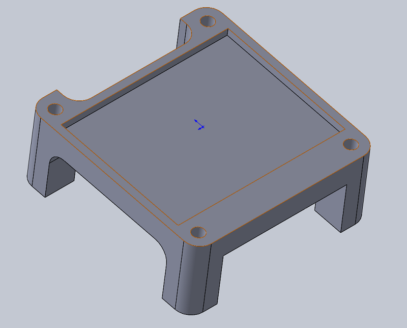

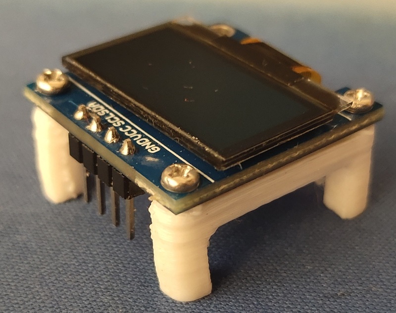

六、机械设计

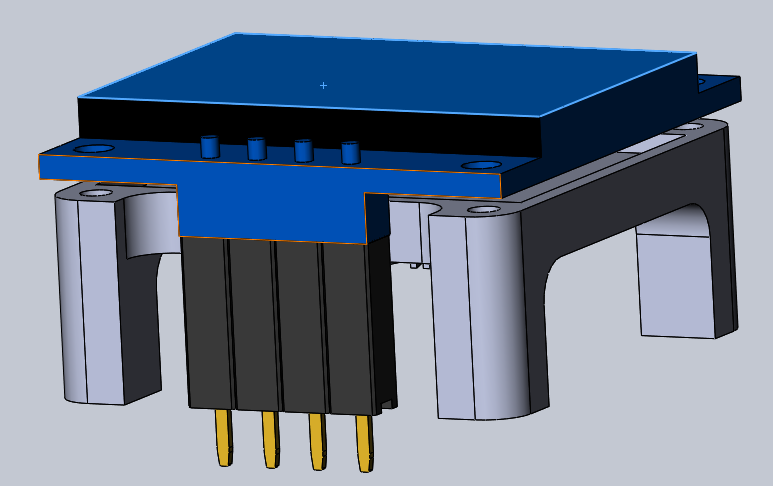

1、OLED支架。
我使用的OLED是0.96寸 IIC OLED,尺寸为25mm*26mm。考虑到OLED模块底部有元器件,所以特意在中间镂空1mm,使得元器件嵌入凹槽中。装配使用了M2*5mm的自攻螺丝。

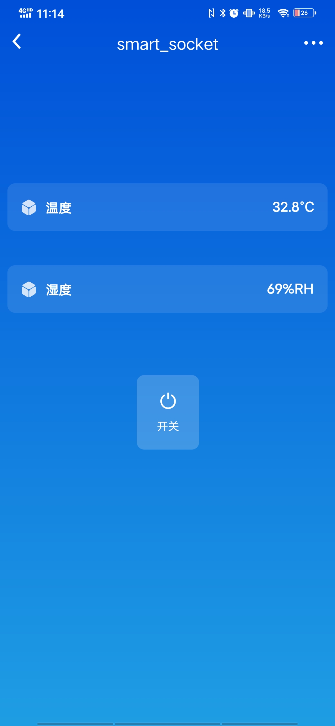

1、实现公有APP一键配网,查看温湿度数据,控制插座
2、天猫精灵语音控制插座,“打开插座”、“关闭插座”

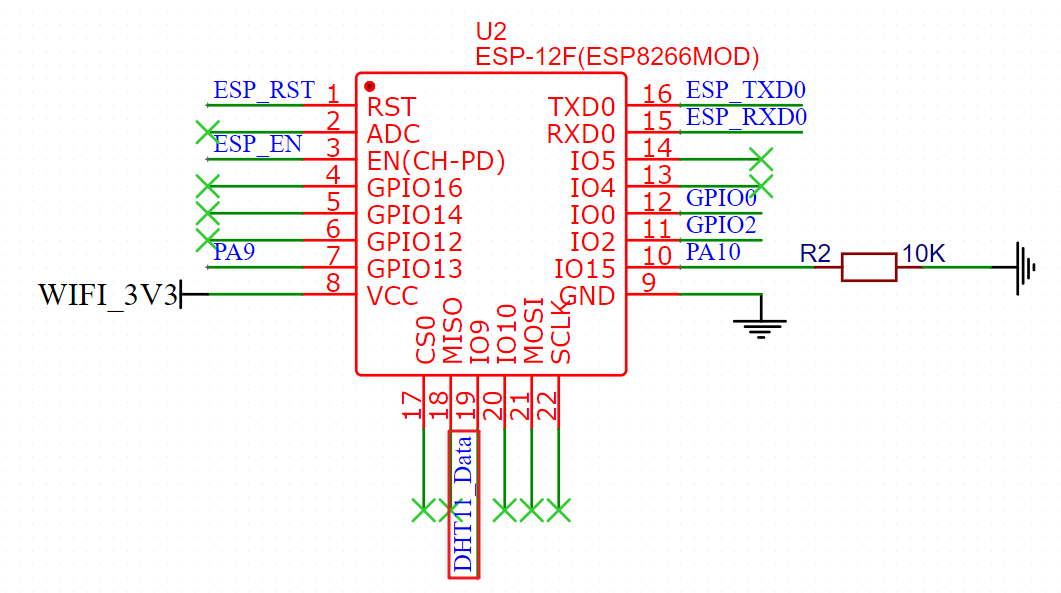

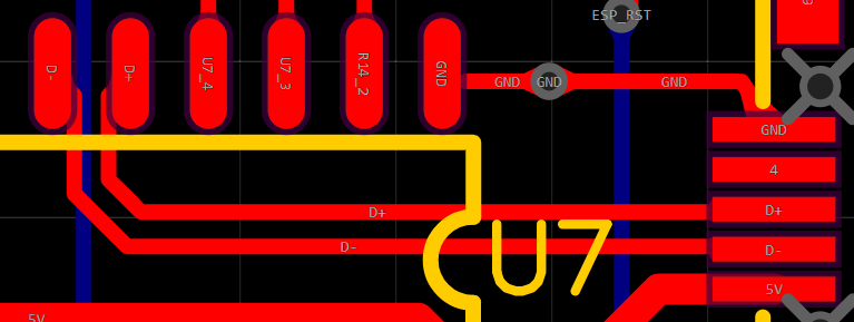

1、ESP8266电路中使用了GPIO9来读取DHT11的温湿度数据,如下图所示,设计的初衷是该引脚距离DHT11的摆放位置比较近,但是实测却发现使用这个引脚,板子就会重启,后经查找资料发现,ESP8266的GPIO9和GPIO10用于读写FLASH,使用了会造成读取程序出错。所以下一版我将使用GPIO5来读取DHT11。这一版只能通过外接一个DHT11模块来实现功能,板载的已经不能用了。

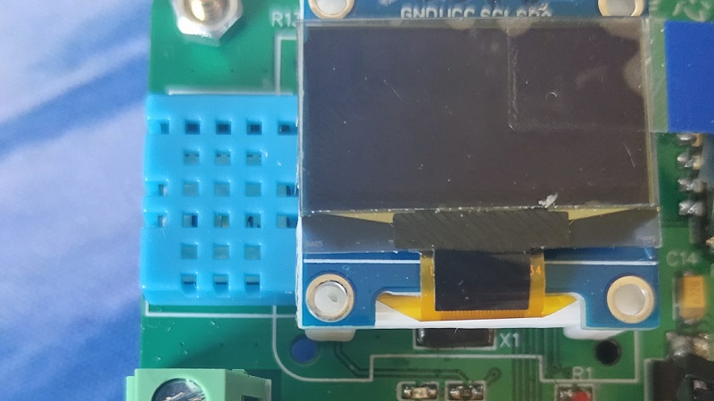

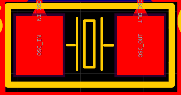

2、OLED的封装出现问题,我购买的0.96寸 IIC OLED的实际尺寸为25mm*26mm,但是封装上的尺寸大于该设计,导致布局布线很紧凑。下一版将会更新封装。

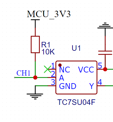

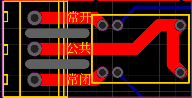

3、设计继电器电路的时候,输入端信号布线设置了“CH1”网络,但是在单片机那端没有添加该网络。而DRC的时候,由于这个引脚已将连接了上拉电阻,所以并没有提示网络端口只有一个,以至于没有检查出错误。这提醒了我设计完成后应当从头到尾每个网络都检查一遍,出现这样的纰漏实属不该。这一版只能将LED4去掉,将它的引脚通过跳线连接到“CH1”网络上,来实现继电器的控制。
![失误3.png](//image.lceda.cn/pullimage/ANobaWNArZlsgaCLE2PhCADm1iCW81rTFdWgOEYF.png)

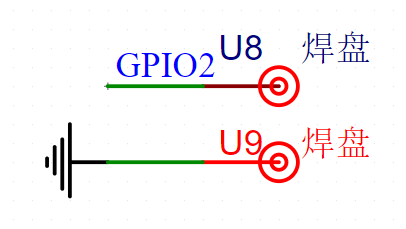

4、ESP8266与STM32联调的时候,日志会重定向到TX1(GPIO2)输出,但是这一版设计没有将TX1引出。初衷是作为一个插座,不需要添加多余的组件,在实际使用中TX1引脚是不会使用到的。但是在联调的时候由于看不到ESP8266的日志,这对于调试程序极为不利。考虑到目前处于测试阶段,而且一个焊盘的位置在板子上也是绰绰有余的,所以在下一版将添加GPIO2焊盘用于调试程序。
