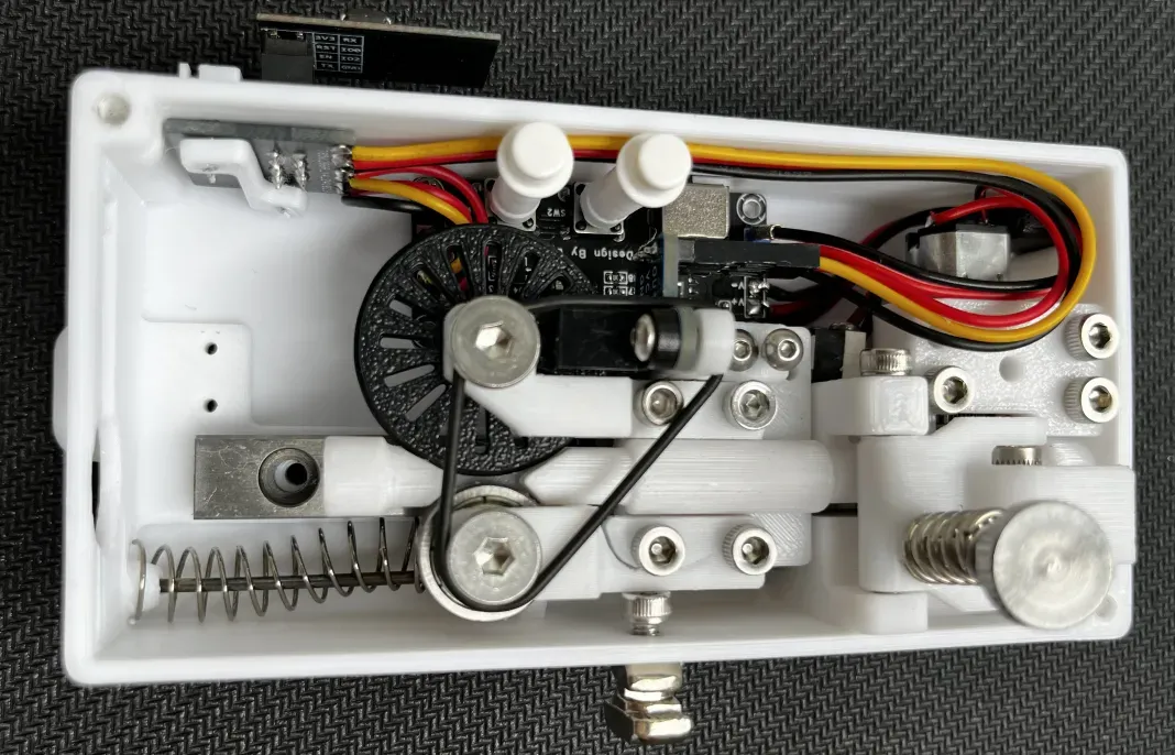

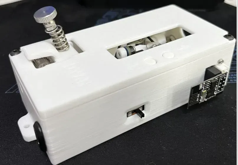

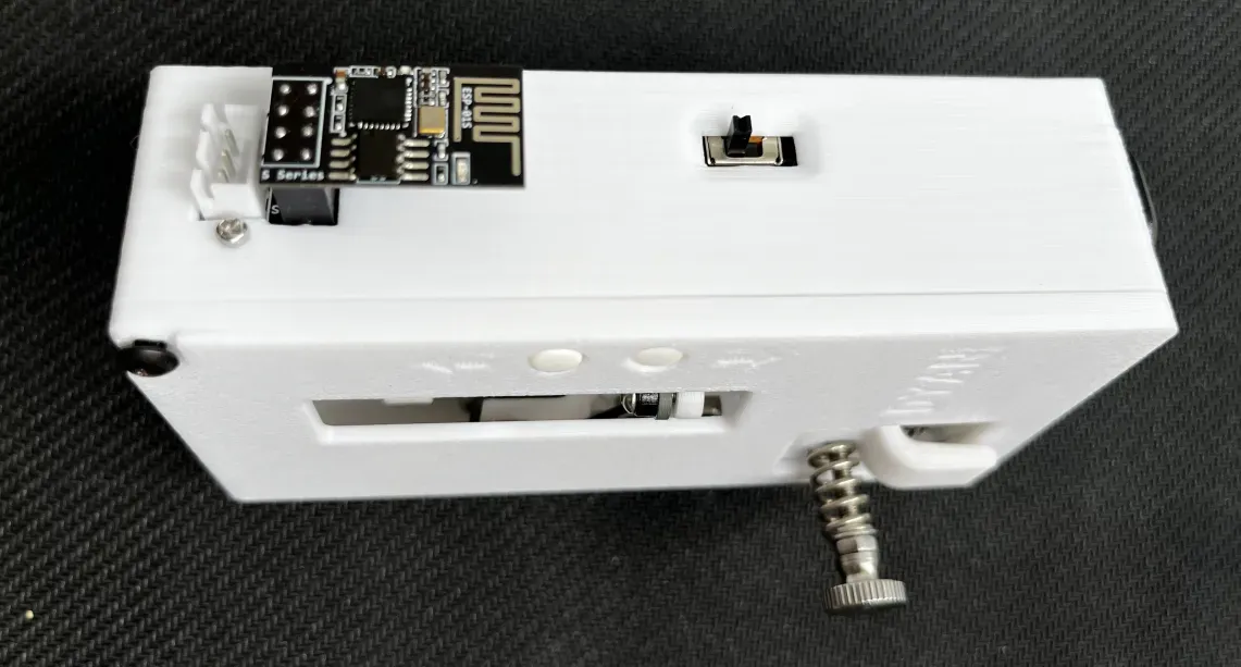

3D打印机耗材缓冲器是一种用于减少打印过程中线材拉扯阻力的辅助装置,安装在挤出机与料盘之间;该控制板设计用于手/自动控制耗材缓存。
简介:3D打印机耗材缓冲器是一种用于减少打印过程中线材拉扯阻力的辅助装置,安装在挤出机与料盘之间;该控制板设计用于手/自动控制耗材缓存。

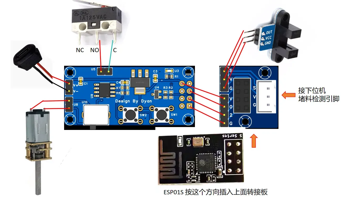

注:
指示灯(U3 R1)可以不焊

接线示意图
堵料检测走线
除主板元件BOM外,还需自备以下材料
N20电机 15mm轴长          x1
Bmg挤出 零件包                x1
3x5x6 轴套                        x2
M3x3 无头机米顶丝           x1
MGN9 100mm线轨           x1
MGN9 标准块                    x1
MR83-ZZ                           x1 电机末端固定
0.6x8x300 弹簧                  x1   自己裁剪适当长度就行
PC4-M6                              x2  固定进出铁氟龙管
检测器
智能小车测速传感器            x1  用于耗材检查)
605ZZ - 5x14x5轴承           x1 耗材夹紧
MR85-ZZ                            x1 叶轮固定
橡胶圈  18x1                       x2 增加叶轮与耗材摩擦
橡胶圈 26x1.9                      x1 增加夹紧力 可以皮筋代替
