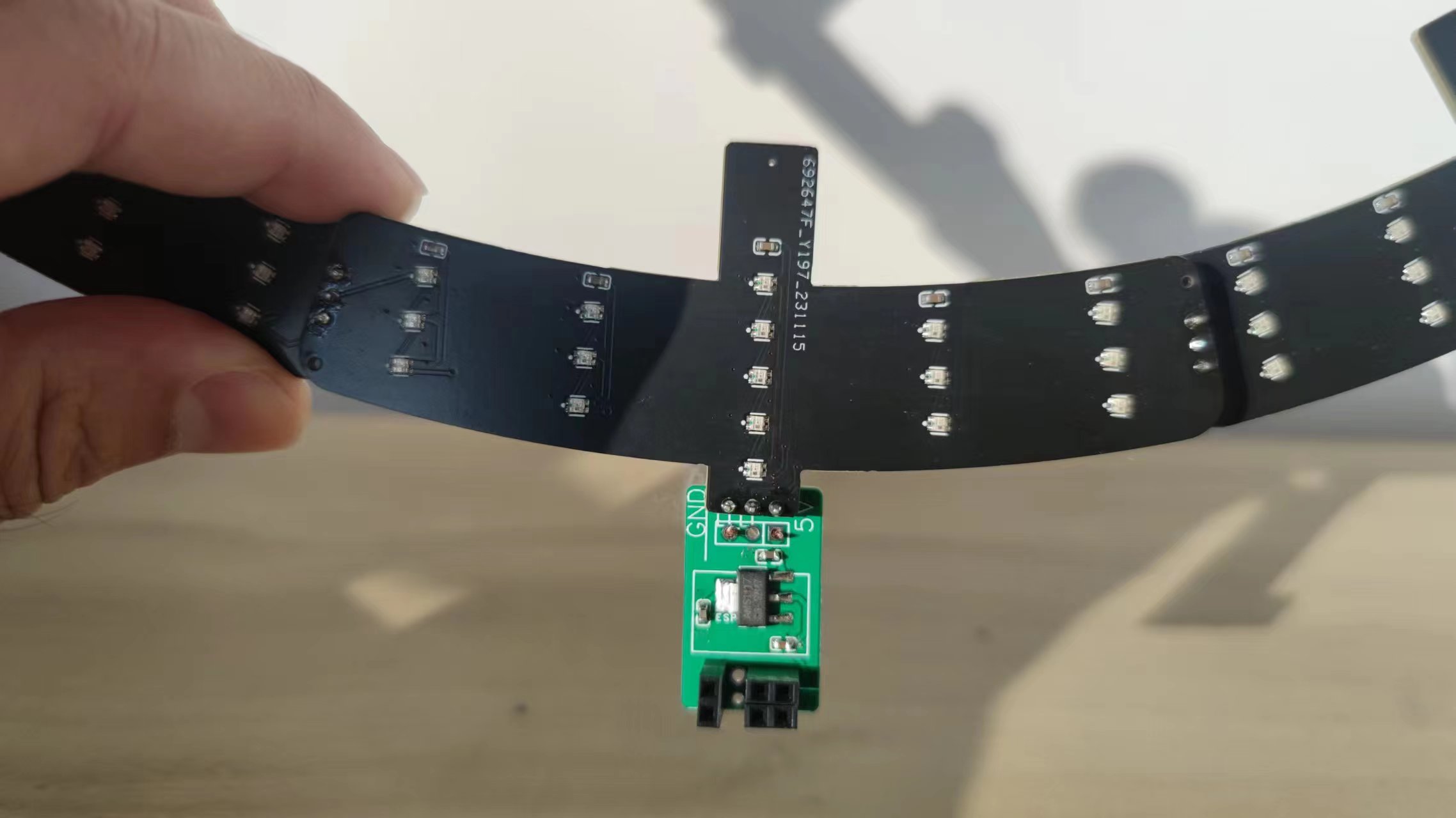

利用esp-01s和ws2812灯珠制作的网络时钟
简介:利用esp-01s和ws2812灯珠制作的网络时钟
创建时间:2023-11-15 10:28:19更新时间:2023-11-21 13:52:14
最近学习对ws2812灯珠控制,发现esp8266有标准的控制库文件,尝试利用esp-01s模块控制ws2812灯珠,做一个圆盘时钟。本着有羊毛就薅的原则,把整个圆盘时钟分割成若干个10cm*10cm以内的电路板。在利用esp-01s的wifi功能,制作成一个网络时钟。
1、每个灯珠的电路板包含17个灯珠,灯珠串联,通过5V供电,每个电路板留有DIN接口和DOUT接口
2、灯珠电路板的DIN连接下一个灯珠的DOUT,12个电路板焊接成圆盘,首块电路板上焊接一个ESP-01s的控制底板
3、首块电路板的DIN针脚不和前一块电路板焊接
讨论:
1、最后实现效果和我想象中的效果有点区别,不过控制ws2812可以实现更炫的效果,我上传了实现视频功能的代码(需要配置wifi),可以根据自己创意修改
2、整个表盘配上茶色的亚克力圆盘效果应该更不错
3、功耗没有计算过,不知道耗电会不会很厉害,我目前焊接的一根废旧的USB数据线供电5V,不知道使用电池是否可行
增加:
我使用充电宝供电发现耗电比较厉害,后来看到esp8266有三种低功耗模式,ModemSleep模式下CPU是可以工作的,所以在获取到时间后使用了
WiFi.forceSleepBegin();指令,然后通过1s的定时器计时,每天的0点wake一次,重新校准时间再sleep,不知道省电效果如何。新代码clock.ino
