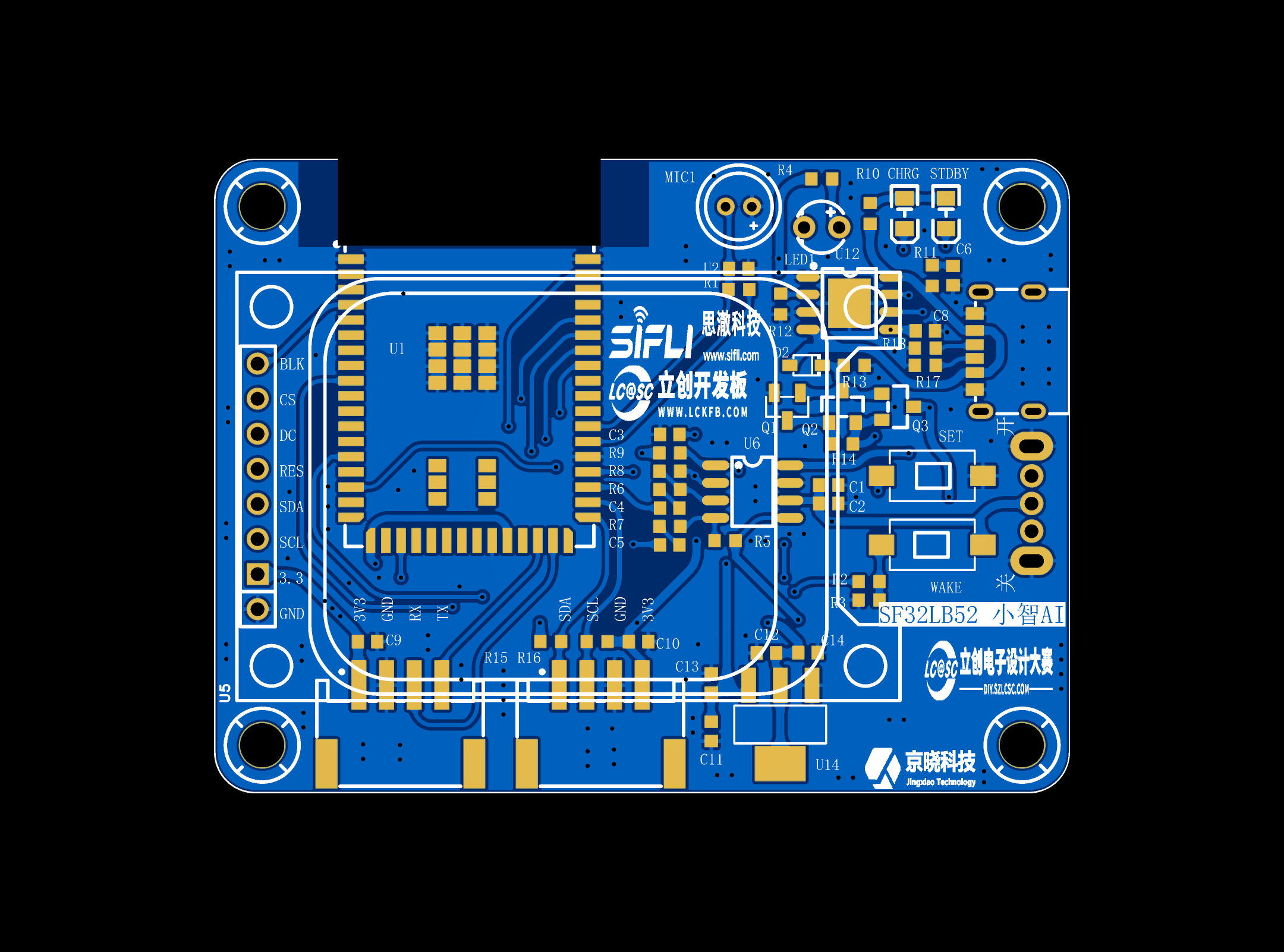

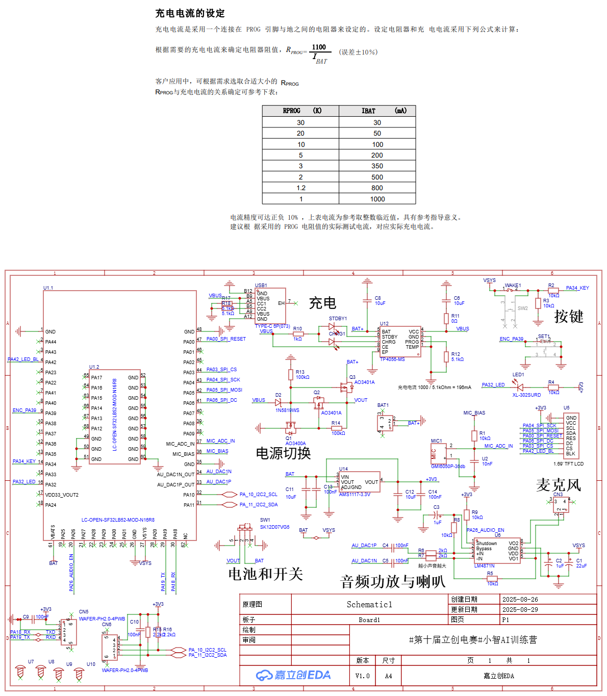

         本项目是基于立创开源的sf32lb52高性能蓝牙模组 制作的简易AI对话机器人,实现AI实时语音对话。它能够听懂你的情绪,解答的疑惑,也能分享你的快乐。在原有开源项目基础上,添加了电池充电模块,将电池更换为体积更小的软包锂电池,原项目的插件元件更换为0603的贴片。

    1、原理图:
  2、PCB:

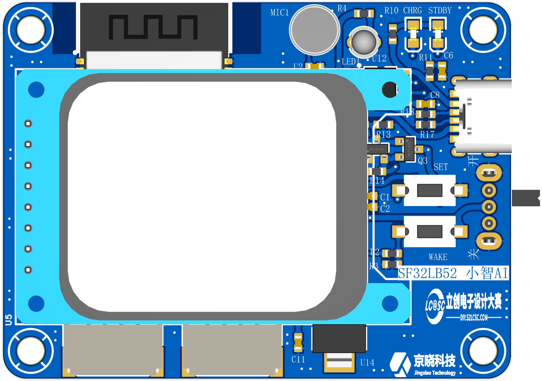

  3、3D图
     4、焊接好PCB图
5、3D外壳

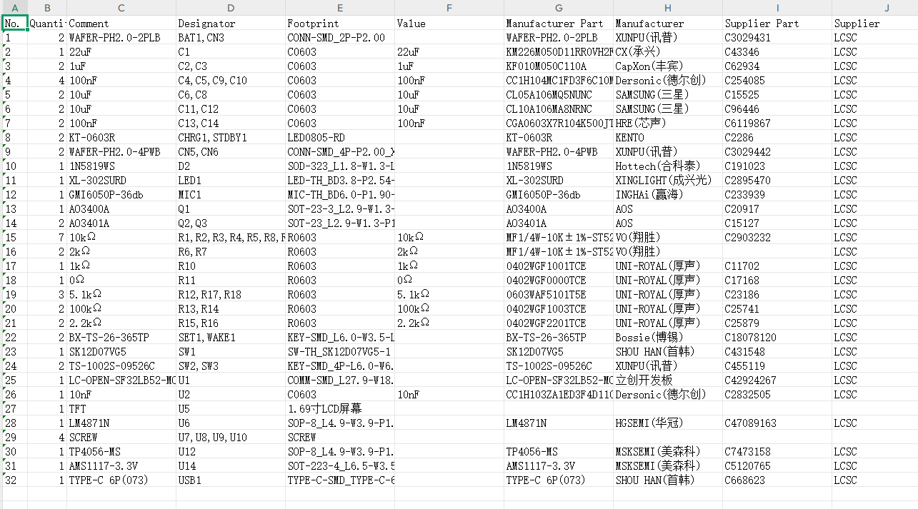

*6、BOM清单
