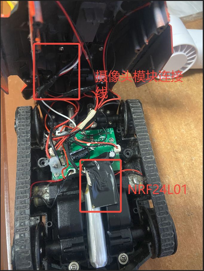

四、上手改造

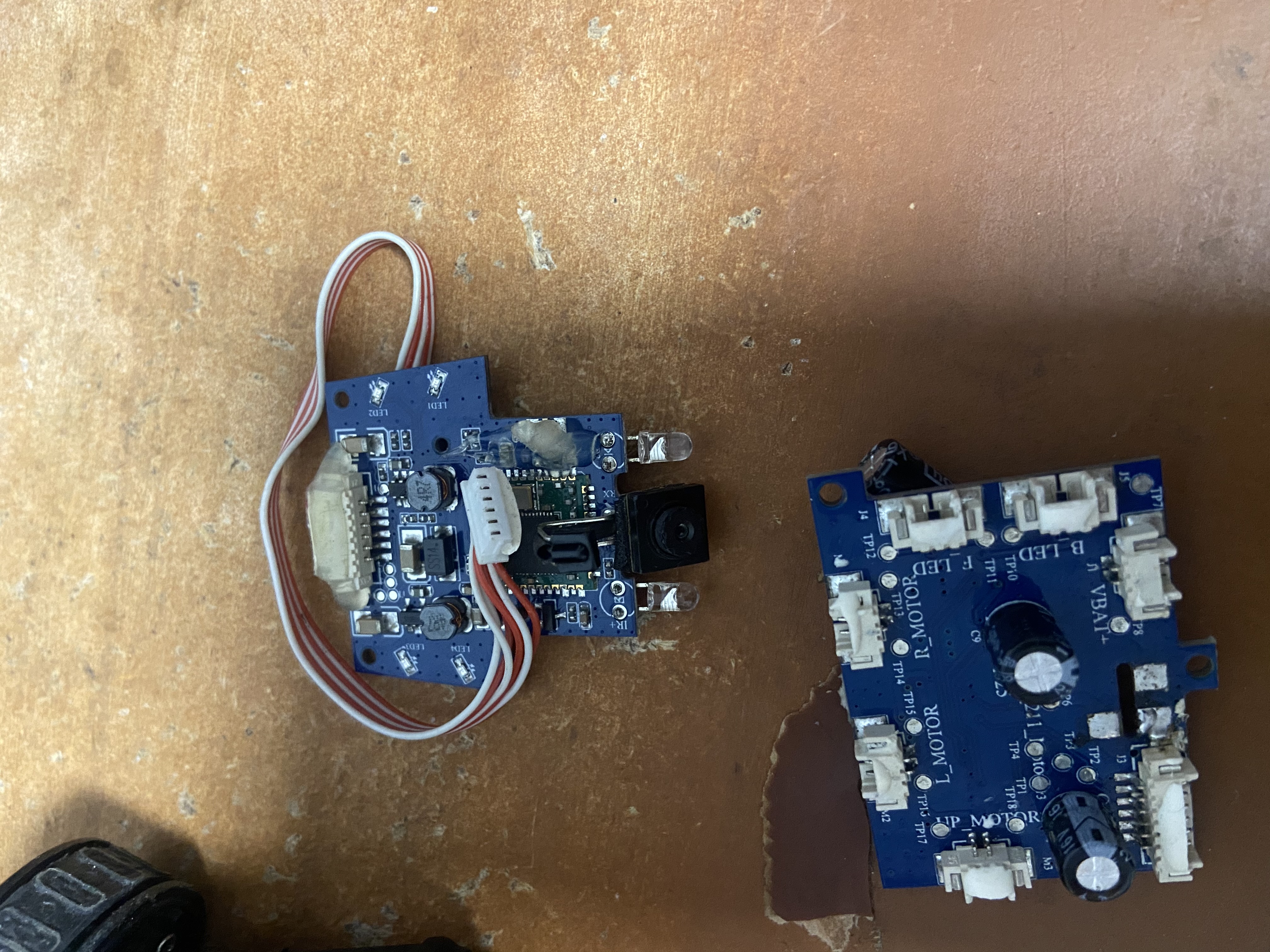

这是里面原来的驱动板和wifi模块,可以看到原来板子做工也可以,上面还有个红外传感器,应该是用来完成坦克对战的。之前还想着将原有的WIFI模块留下来使用,因此设计的PCB上还预留了相同的接口。但是操作过程中发现技术有限,无法明确这几根线的具体用途和数据,因而放弃这个思路。

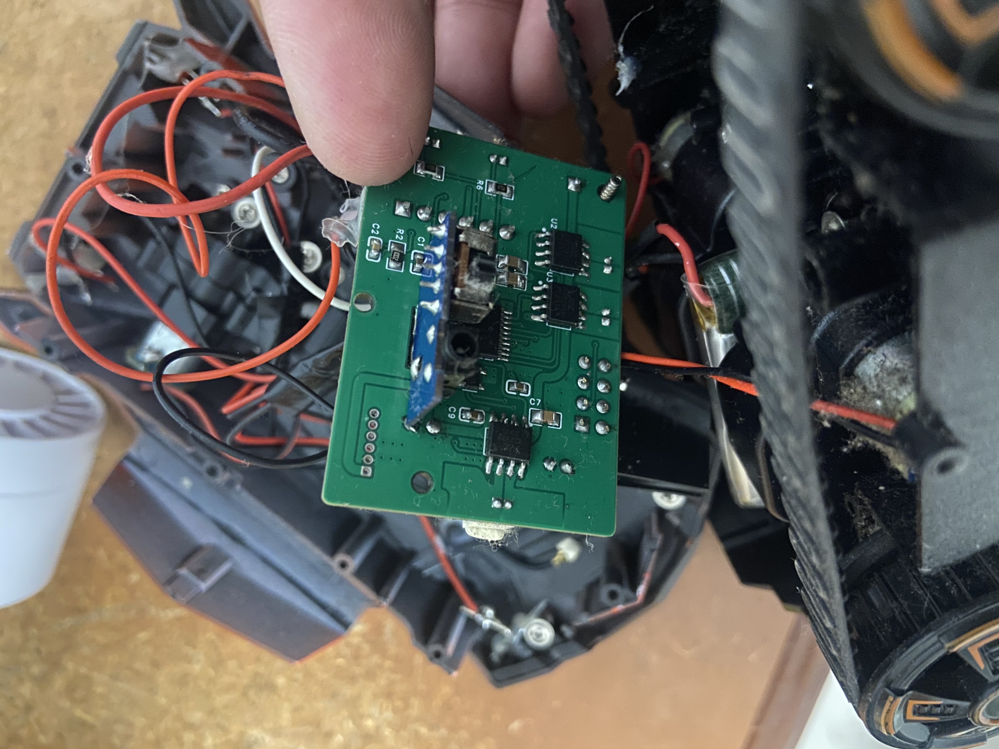

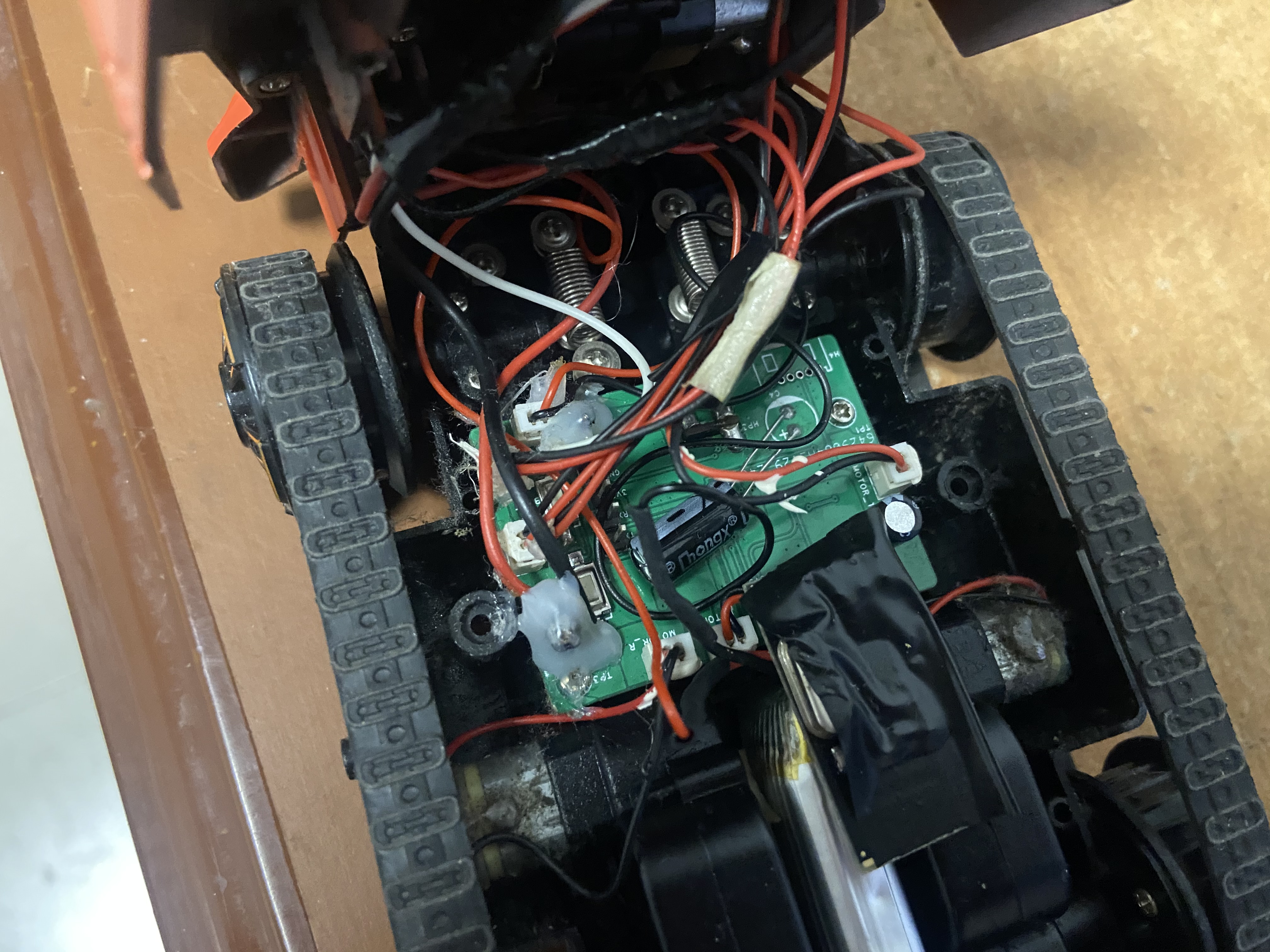

这是更换后的样子,板子除了原来的电机和LED直接使用原来的接口方式外其余引脚使用的是排针,排针有个问题就是易松动,所以打了一些热熔胶。
WIFI模块这里就不具体展示了,安装的时候发现新旧两款镜头大小不一样,使用小刀对外壳进行了简单的修理后直接用热熔胶进行固定。WIFI模块和主控间使用四根导线连接。
底部与原来的充电小板子焊接在一起,保留原外壳的完整性,还可以继续使用原来的充电线。
