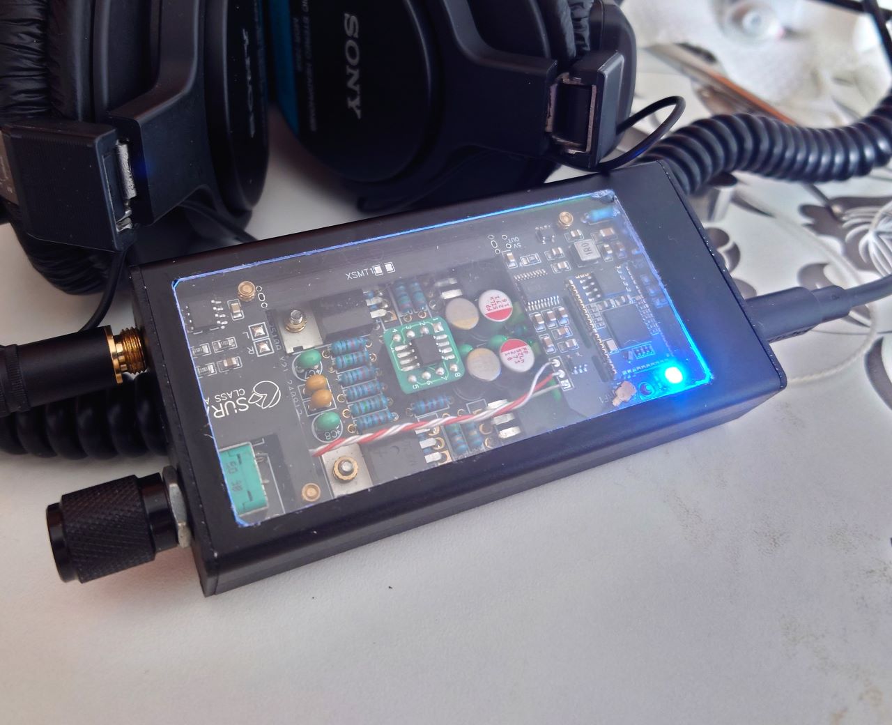

UP耳放套件的蓝牙扩展模块。 使用的是QCC33084,蓝牙5.3,LDAC,SBC,AAC,等全家桶。支持USB DAC最高码率24bit96k。 只适配UP的耳放套件。
蓝牙模块使用的是默认固件,在两个多月测试下来,有点小毛病。包括但不限于:切歌爆音,蓝牙连接两个会出bug,USB DAC 会透传底噪等。“处女座表示受不了。”干脆直接全部OPEN出来。
音质没得说,LDAC是降维打击。
这个是MOD,只适配UP的耳放套件。也可以自行再设计自己玩。

实物拍摄:
